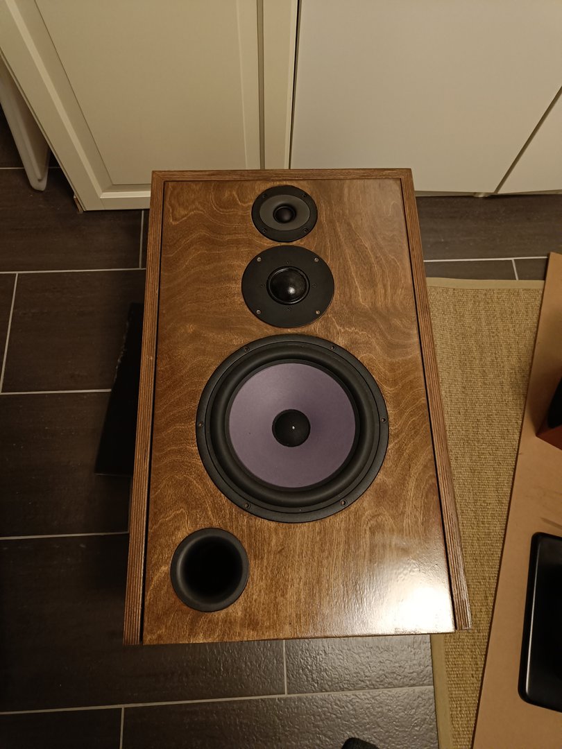

    Jeg er kommet til fresing av hull til mine A26 look alike.
    Har byttet ut Diskanten med en rimeligere Seas diskant og en 50mm dome fra Visaton.
    Det jeg undrer litt på er plassering av elementene.
    Hva er kulest design-messig.
    Midtstilt, eller sidestilt?
    rorres
    26.04.2006
    1.839
    2.666
    29
    La oss være ærlige, dette er ikke møbelsnekker-finish, men så er jeg heller ingen møbelsnekker.
    Helt greit. Går snart i gang med montering.
    Det skal bli greit👍

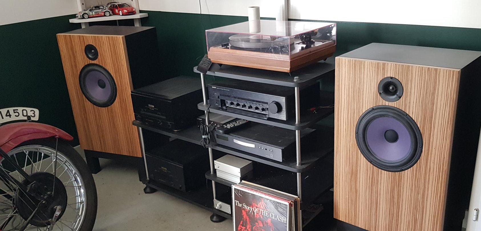

    Hornlyd
    Musikkglad
    01.04.2005
    20.928
    13.298
    Har man litt røfft maskulint interiør ellers er det kjempetøft.
    Jeg gjorde noe lignende med hyttehøyttalerne.
    Furu kryssfiner av beste kvalitet. Jotun beis. Valnøtt og litt sort koks blandet.
    Legg også merke til messing emblemet med HFS knicket på 🤭 til og med kona syntes det var kult, hun oppdaget det etter et år 🥱
    Det skal bli greit👍

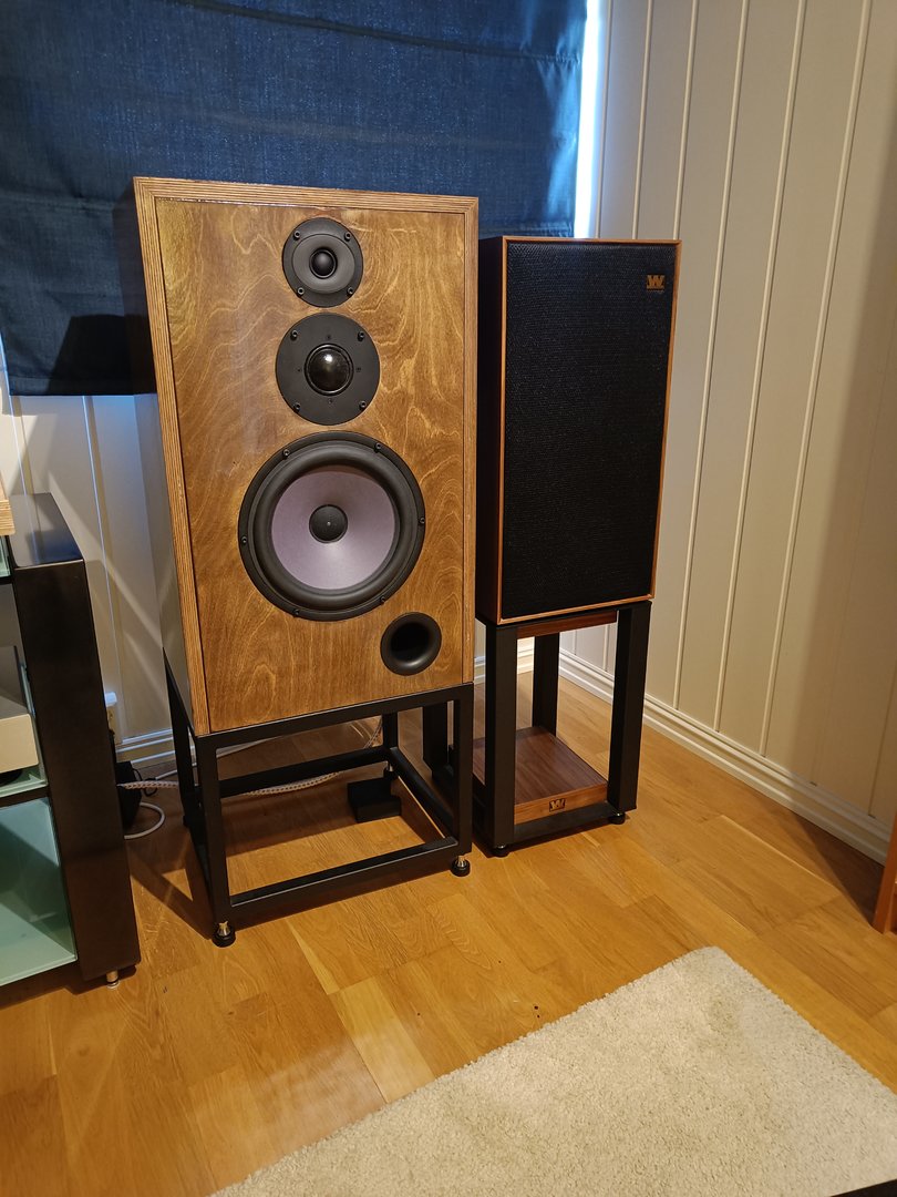

    Alt som er brukt til dette prosjektet er overskuddsmateriell som sto i garasjen. Vannbestandig kryssfinérplater ( ganske tidkrevende å pusse ned) Jotun valnøtt beis, og trestjerners blank klarlakk på toppen.
    Elementene stammer fra Sound Mechanics høyttalere som jeg ikke var fornøyd med.
    Snakk om resirkulering og bærekraft😂.
    Men jeg har jukset litt mtp skjøtene
    Har ikke nøyaktig nok verktøy til å klare å gjerde alle hjørner. Så det ble kun oppe.
    Ser kanskje rart ut i bunn, men håper det ser greit ut når de kommer på stativene.
    Hvis ikke blir det ei ekstra kryssfinérplate på toppen av stativene.

    Litt utradisjonell måte å gjøre det på.
    I mitt hode skal det fungere, men kom gjerne med innspill dersom dette er "hål i håve"
    Jeg kommer til kjøre uten delefilter, men med Lyngdorf TDAI2200 og SDA2175, med delefrekvens satt i forsterkeren.
    Room Perfect bør vel fungere til resten?
    Vil også bruke DXT-diskanter, ettersom jeg syns de fungerer utrolig godt til prisen.

    Må holde liv i tråden.
    Får DXT-diskantene til uka.
    Men disse fungerer veldig greit midlertidig.
    Løsningen med internt filter i TDAI-2200 fungerer utmerket.
    Gjorde en kalibrering med RoomPerfect.
    Det gjorde ikke noe underverk, heller motsatt effekt men jeg skal gi det et nytt forsøk senere. Men må ha meg et mikrofonstativ.
    Mistenker at RP fungerer best med deling mellom høyttalere og sub(er).
