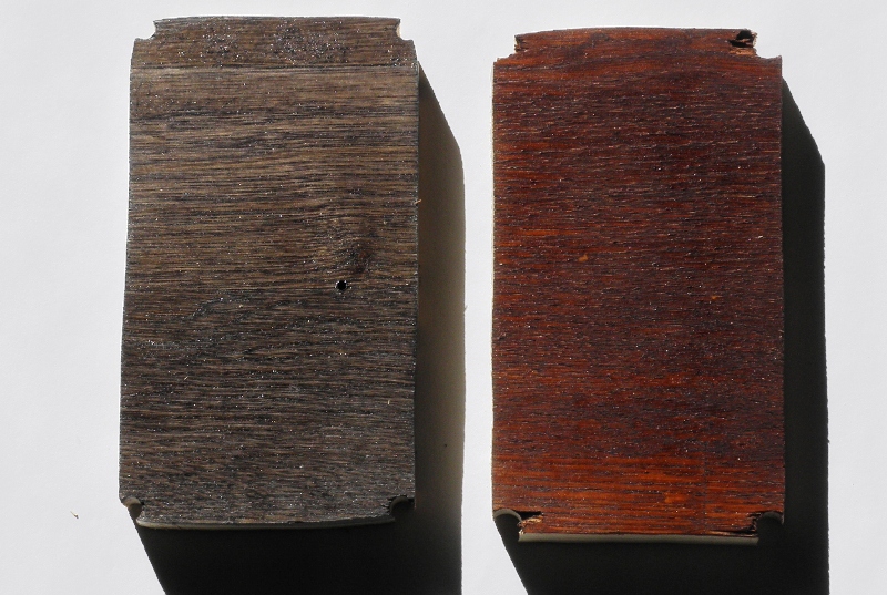

    Da har jeg eksperimentert litt mtp fargevalg, og kommet opp med to alternativer:
    Synspunkter?

    Dead giveaway. Til høyre.

    Yeah, right!
    Da ser du mao på alternativet til høyre som det beste?
    Er bittelitt treg i oppfatningen i dag (også), så derfor må jeg be om bekreftelse! :rolleyes:
    57.496
    111.549
    Høyre selvsagt. En klassisk farge til vintage hifi, OBS: oljes - ikke lakkes....
    Fargen til venstre er en dørgende kjedelig litt sånn hip akkurat nå interiørvariant. Men jeg er selvsagt ikke objektiv, da jeg hater brunt generelt. Men hvis du går inn på

    Eiken får riktignok en litt annen kulør når den lakkes, men kanskje det er en ide å ytterligere fargesette den?
    jeg har noe lakkbeis stående - i "grafittsort".
    Jeg prøver meg på den, så får det bære eller briste.
    Kan ikke oljes om det er lakkbeis, bruk vannbeis da, om du ønsker oljet utseende...koster 30 kr for en pose som rekker til 10 spillere.

    Den til venstre ser brun ut på bildet, eller er det étt strøk sort?
    Jeg ville valgt matt sort vannbasert beis (lasurbeis?) og oljet i etterkant. Engi med @Sluket i at den til høyre er klassisk vintage (mahogny) farge, og det er én klar grunn til at jeg ville valgt den bort:)
    Én annen grunn er at jeg ikke kan fordra den fargenyansen.
    Den tredje, og kanskje mest avgjørende årsaken er at jeg ikke synes den fargen i det hele tatt matcher de øvrige kontrastene på spilleren.
    Jeg mener mao at sort, som da vil fremstå som koks/antrasitt blir den best matchene "fargen".
    Må legge til at jeg kanskje er noe sær mht de estetiske forhold rundt farger. I min verden skal/bør et produkt max bestå av én farge og to kontraster. Alternativt tre kontraster.
    Jeg har bl.a. derfor et noe "anstrengt" forhold til det estetiske ved Leben amp´n min. Skulle gjerne hatt en alvorsprat med den ansvarlige japaneser om akkurat det:cool:

    Gode argumenter og velfunderte betraktninger fra mange kanter her, og slike innspill må man bare takke og bukke for! :)
    Men, dere gjør det sannelig ikke lett for en stakkar!
    Jeg skulle gjerne ha valgt en oljet løsning, men strukturen i treverket er såpass grov at jeg tviler litt på resultatet? Dette har ikke noe med mangel på pussing å gjøre, men heller det at disse eikebordene har sitt opphav fra noe hurtigvokste tredjesorteringsgreier.
    Jeg har derfor (med skam å melde for tilhengere av en oljet finish), sett for meg det hele under "ørten" lag med klarlakk, som da selvsagt skal slipes godt mellom hver påføring.
    Intensjonen er i alle fall at klarlakken etterhvert skal fylle porer og "huller", slik at man får en jevn og glatt overflate.
    Om ikke med finish som et salongbord, så kanskje noe i nærheten?
    Skal i løpet av ettermiddagen / kvelden legge ut et bilde av eik "in natura", kun påført klarlakk.
    Fargene lenger oppe i tråden heter forøvrig grafittsort og mahognyrød. Førstnevnte en (litt tynnet) lakkbeis, sistnevnte en vannbasert sak.

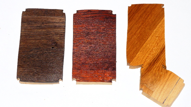

    Da var jeg på plass igjen med kveldens utlovede update, hva farge / lakk angår.
    I utgangspunktet ser jo ubehandlet eik litt blodfattig ut, det skal jeg absolutt si meg enig i.
    Men i rettferdighetens navn; det ser jo straks litt bedre ut med et par lag klarlakk på det "edle" trevirket?:
    Forskjellen er jo påtakelig, mellom lakkert / ulakkert flate? Jeg synes i alle fall det. Eller hva mener du ptb, som i utgangspunktet (med rette), synes det hele så litt bleikt ut?
    Det ble vel litt friskere med et par strøk lakk?

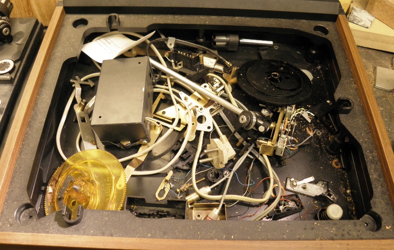

    De to spillerne var ellers i en sørgelig forfatning, og ville nok aldri ha kommet til heder og verdighet igjen. Men det viktigste ser heldigvis ut til å være intakt!
    Motoren i 701 er helt klart i en annen liga, i forhold til hva 704 kan oppvise:
    Her skal det neppe stå på kreftene, hva dreiemoment angår?
    Et par andre uforutsette utfordringer fulgte også med på "lasset", etter hva jeg hittil har rukket å sjekke. Men det er jo tross alt en del av moroa! ;)
    Noe skal man jo bruke påsken til..
    Vis vedlegget 190656
    Så absolutt. Det blir mer varme og glød med en gang. Skal ikke se bort fra at det kun er dette som skal til. Ulempen med å teste dette på plinthet er at lakk ikke uten videre er reverserbart om man ikke blir fornøyd med resultatet:)
    Der er beiset overflate litt "enklere" å endre.

    Bra!
    Nettopp det faktum at "lakk ikke uten videre er reverserbart", har gjort det til at jeg nok må gå for klarlakk i dette tilfellet.
    Jeg eksperimenterte litt med lakken på et par av endeflatene, og det viser seg at jeg tiltross for iherdig pussing, ikke klarer å fjerne denne til 100%
    Dermed får jeg heller ikke beisen til å trenge inn like godt overalt, så da ender det opp med klarlakk!

    Det kunne jo ha vært en mulighet.
    Men jeg er redd for at lakkfjerneren også trenger seg inn i treverket, og kanskje kan gi et problem for senere finish?
    Selv om det er snakk om eik som materiale, er spesielt endeveden såpass porøs at den vli suge til seg en del av lakkfjerneren.
    Hadde det derimot vært snakk om en hard overflate, hadde det selvsagt vært en løsning.

    Bra!
    Hmmm - skjønte ikke dette helt > det at du sier du går for klarlakk. Det resulterer vel i samme problemet som annen lakk?
    Hovedproblemet er at lakk, klar eller ikke, trenger godt inn i treverket, spesielt i endeveden som du nevner. Om man skal prøve å olje eller beise en flate som har vært lakkert, så er det myyye jobb å få fjernet all lakk, som ligger i porer osv.
    Husker jeg hadde et helv... slit med en riflekolbe en gang. Den var lakkert, blank og "fin". Men, jeg ville ha oljet finish. Brukte "alle" slags remedier for å få løst opp og fjernet lakken. Det ble et greit nok resultat til slutt, men ikke 100%.

    hmm, dårlig forklart av meg.
    Jeg gjorde for noen dager siden, et eksperiment med kun å bruke klarlakk på et par av endeflatene, for å se resultatet.
    Det ble i og for seg helt greit, men jeg funderte i etterkant på en eller annen fargesetting. Derfor ba jeg om synspunkter omkring de to fargene.
    I og med at jeg allerede hadde brukt klarlakk på noen av flatene, lot det seg ikke gjøre å beise disse på en tilfredsstillende måte - beisen trenger seg jo ikke skikkelig inn i porene, der lakken fremdeles befinner seg.
    Du beskriver jo i og for seg akkurat samme problem i riflekolbeproblemet!
    Ergo; nå en del av flatene allerede har fått smake klarlakken som jeg ikke klarer å fjerne godt nok, må jeg altså fortsette å bruke klarlakk, og bare det. See? :rolleyes:

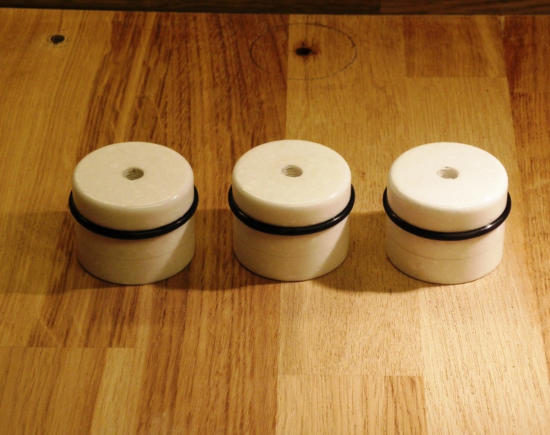

    La gå at påskeværet slår alle rekorder, og at man selvsagt nyter godt av sol og annet tilhørende i disse dager. Det skulle vel bare mangle! :cool:
    Så også for egen del, men da delt med en smule tid foran dreiebenken!
    Det vil jo være synd og skam om progresjonen skulle stoppe opp, så jeg har hatt noen timers "dugnad" i dag også.
    Om ikke platespillere i sin alminnelighet skal ha bein å gå på, så skal de i alle fall ha bein å stå på!
    Ikke fire, men kun tre.
    Tre bein er jo det "ultimate", ettersom en slik løsning alltid vil være stabil, i forhold til fire sådanne. Du finner ikke et kamerastativ med fire bein, som et lite eksempel....
    Dagens økt ble i så måte å produsere tre stk slike:
    "O"-ringene er lagt inn som fingergrep for beina, som selvsagt er justerbare. Alle som har engasjert seg en smule uti en platespiller's absolutte forutsetninger, vet jo at den skal være vatret for optimalt resultat! Da er det greit å ha mulighet for en justering i forhold til underlaget, som slett ikke alltid er 100% i vater!
    Beina skal ellers "felles ned" i utfresede hull i bunnplaten, her vist plasseringen:
    Hensikten med utfresing er av estetisk art. Det vil jo se "dumt" ut, om beina / føttene står synlig på 8mm gjengestang! I alle fall for den som bøyer seg ned for å kikke...
    Jeg nevnte vel såvidt Dr.Dong's donasjon omkring Dual 701 i et tidligere innlegg. Noe jeg nok en gang vil få lov til å takke for! :)
    Men den som eventuelt måtte ha forhåpninger om en restaurert og "up&go" Dual 701 i originalversjon må nok slite litt!
    Deler i "kaos", pent sagt!
    Heldigvis fikk jeg to stk, og den til venstre ser jo litt mer oppegående ut?:
    Skjønt; Når begynte Dual å levere "S"-armer på sine 701?
    Ser man litt nøye etter, så har jo armen etter diverse flyttelass, fått en fasong som neppe var tiltenkt originalen.
    Men den som graver etter "gull", vet jo å forstå hva som ligger av godsaker i en slik "ruin".
    Det aller viktigste er jo intakt!
    Så gjelder det bare å få omsatt dette i noe som gavner lyden fra vinylen på en best mulig måte.
    Beklager ellers at det hoppes litt mellom proj. 1 og 2!
    Men med hodet "fullt" av ideer og mulige løsninger, så blir det bare slik...
