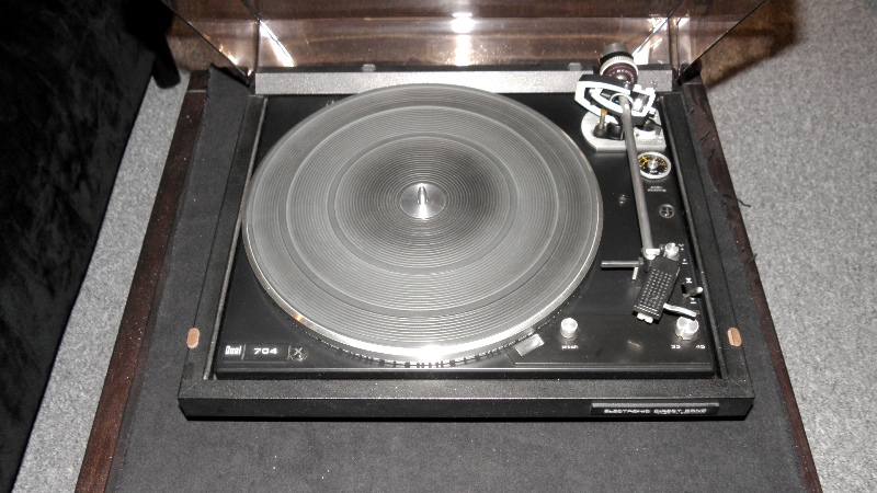

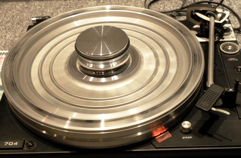

    Og valget falt på denne - en DUAL 704 fra sent på sytti-årene:
    Jeg skjønte relativt fort at jeg ikke er spesielt god til å "snoke". :eek:
    For lyden fra klenodiet var så som så!
    I alle fall i eget anlegg! Jeg fikk riktignok demonstrert herligheten hos selger, og der låt det jo riktig så bra! Det jeg imidlertid aldri fikk med meg hos selgeren, var at det han hadde av kontroller for diskant og bass på sitt forsterkeri, var vridd opp til "rødmerket".
    For når spiller og en vintage-pickup av type Shure M91 MGD i kombinasjon med en splitterny SAS Jico-nål ble koblet opp mot phonotrinnet i min ASR, holdt nesten min vinylinteresse på å punktere igjen.
    Kriteriene for å melde seg inn i Oslo VinylKlubb - www.oslovinylklubb.net var imidlertid på plass, og det ble faktisk redningen!
    Gjennom hyggelige bekjentskaper fikk jeg høre hvordan det virkelig kunne låte - (takker "Cash 63" for det), og dermed grov jeg relativt dypt i lommeboka etter penger til noe bedre. Takk til "Grumphy", som viste vei til Hifi Stasjonen - Main site
    Mekanisk sett var DUAL-spilleren i utmerket stand. Og i stedet for å la den ryke ut av døra som et "loppis-tilskudd", fikk den plass i støvet under gjestesenga, en stund.

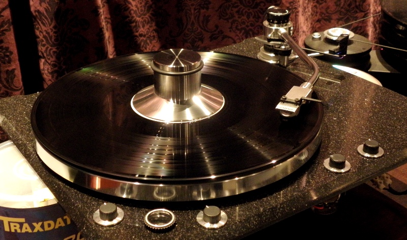

    Her er i alle fall et bilde av min VPI platevaskerklone:
    Bildet viser riktignok en ikke heelt ferdig vasker, ettersom den mangler vaskebørsten. Men den som har hatt anledning til å kikke litt under lokket på den i en senere anledning, vet nok litt om hva jeg mener. ;-) Vaskeren fungerer i alle fall minst like bra som originalen!

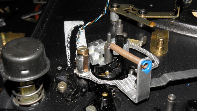

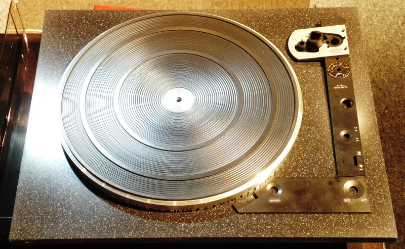

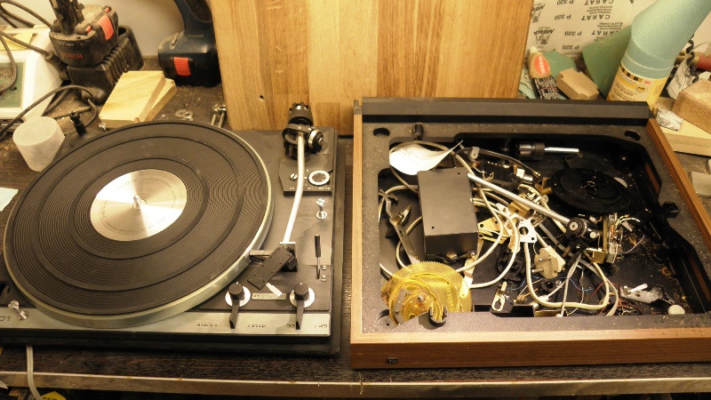

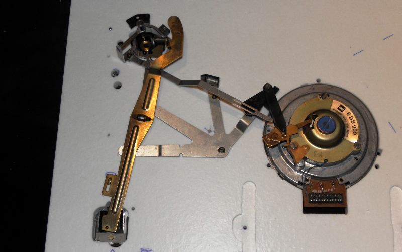

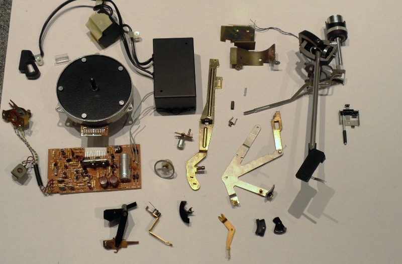

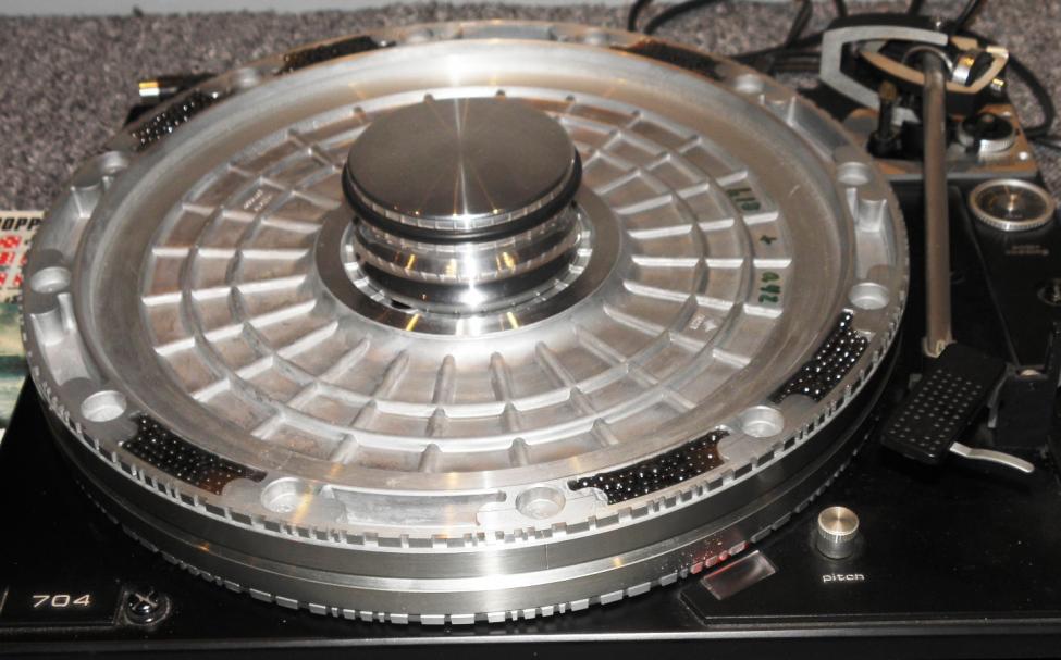

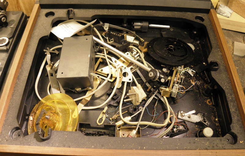

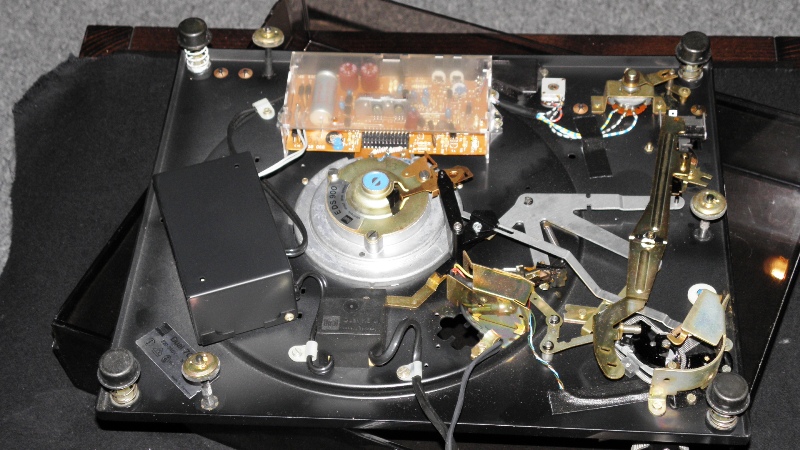

    Jeg har tatt sjansen på det, og dissekert den gamle DUAL'en, som en start.
    Under skallet:
    Planen er å beholde i alle fall noe av funksjonaliteten, men jeg er ikke så sikker på om jeg orker / gidder / klarer?
    Vi får se. Her er i alle fall en del av "leamikken" som er plukket løs:
    Godt jeg tok en del bilder, før og etter! ;)

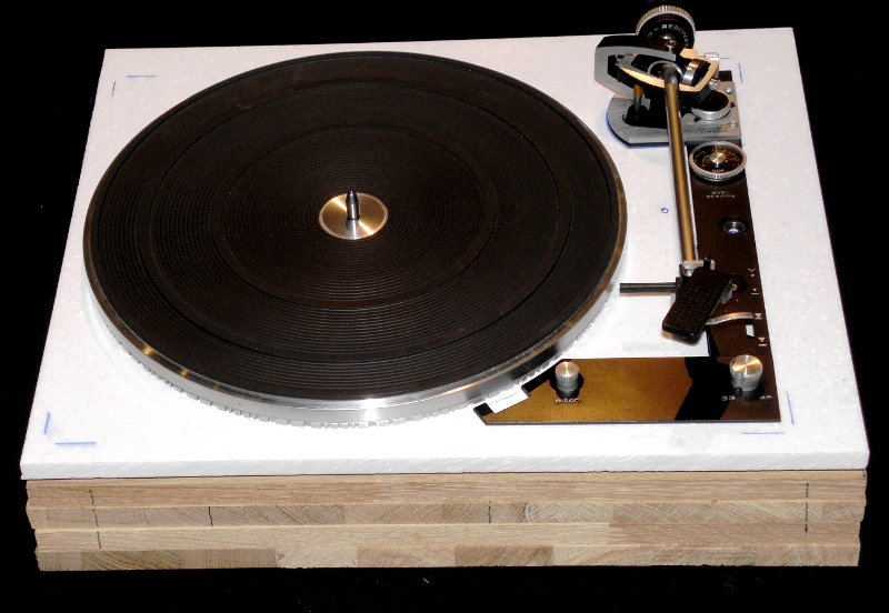

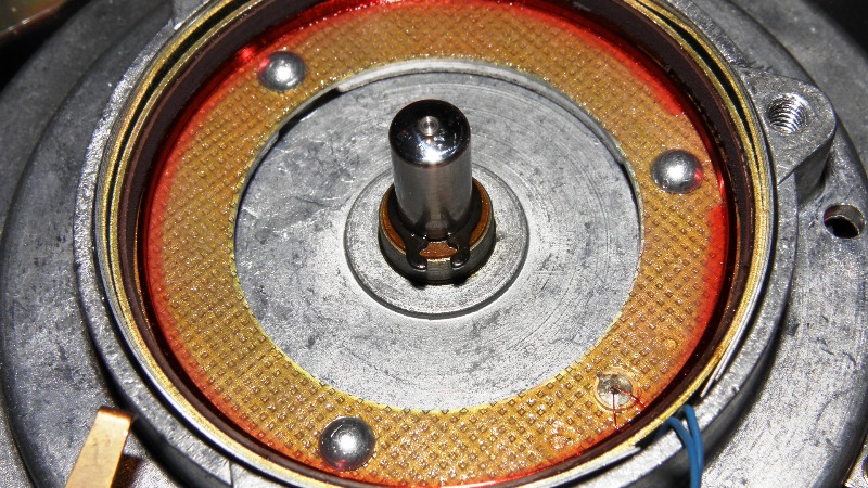

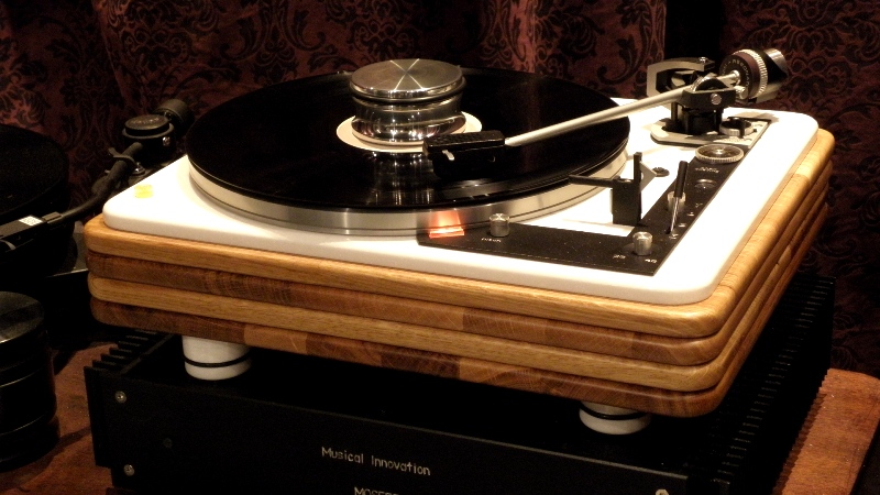

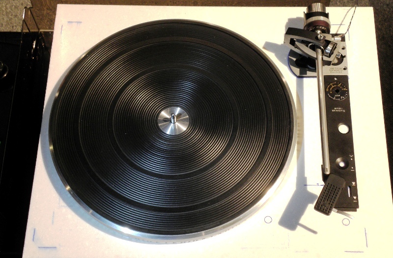

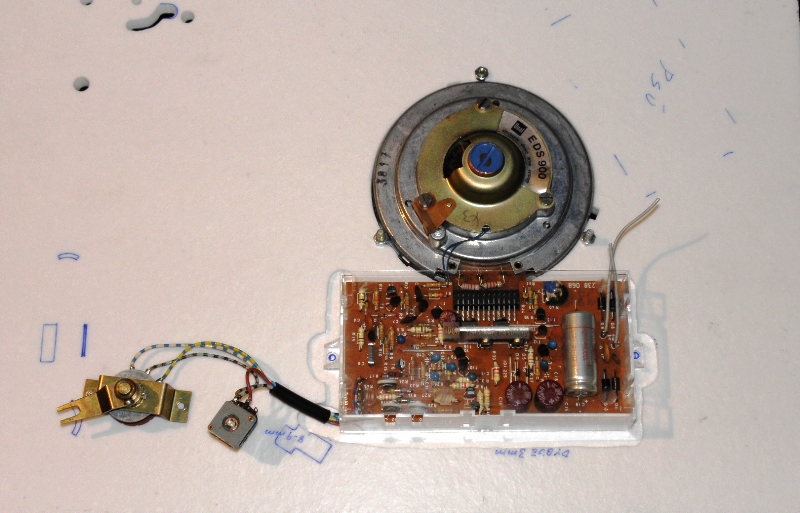

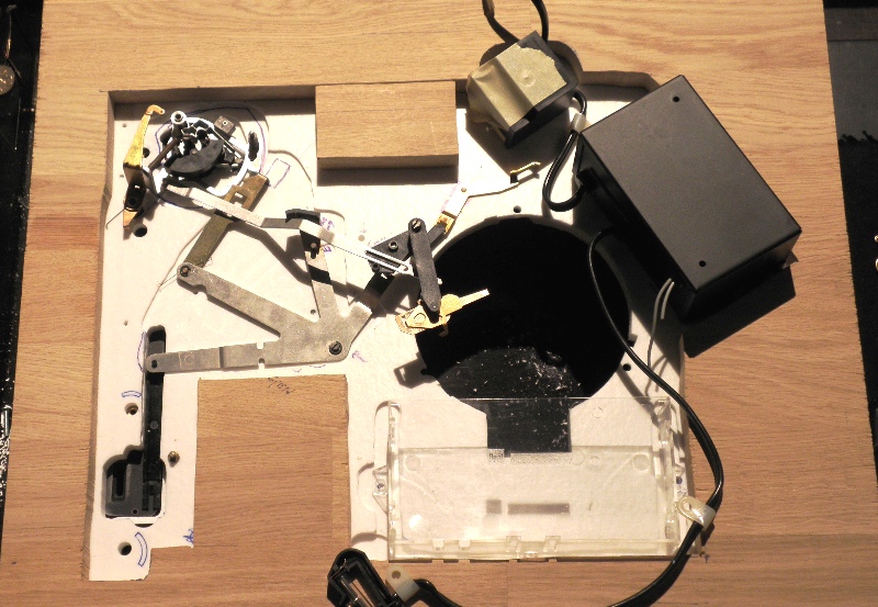

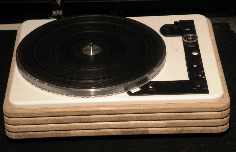

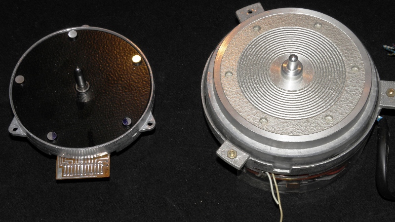

    DUAL 704 er en direkte drevet spiller, og i så måte blir ikke utfordringen rundt motor / drivverk spesielt stor.
    Verre blir det nok å få på plass det som trengs av mekaniske funksjoner, ikke minst fordi topplaten av Corian i tykkelse 12,5mm mot innfestningene i den originale 2mm stålplaten, nok kan by på visse utfordringer. Men vi får se!

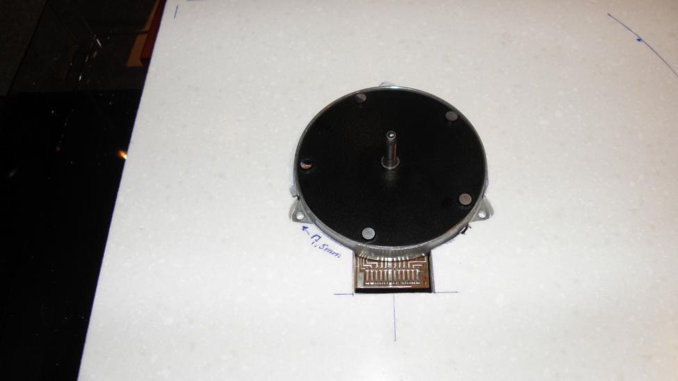

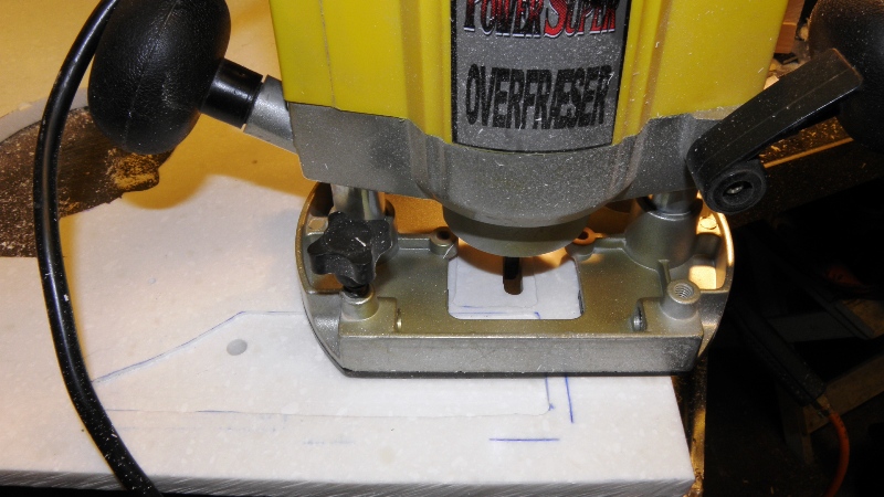

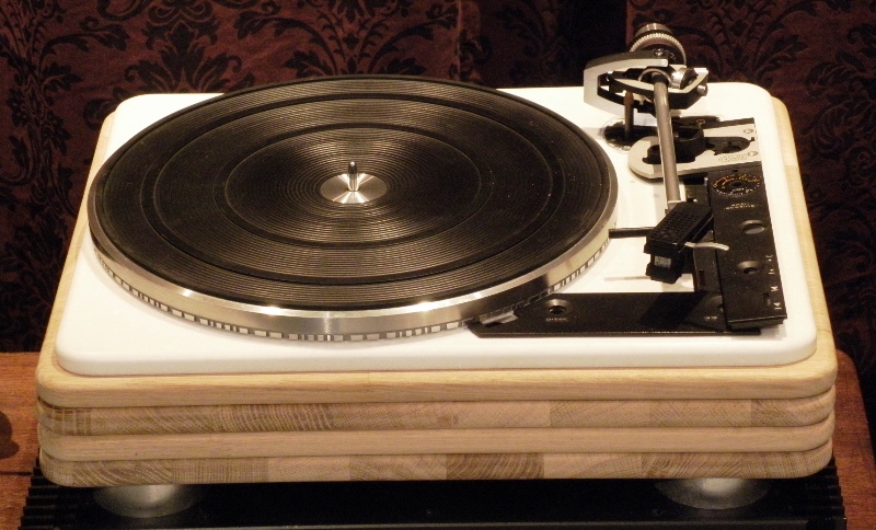

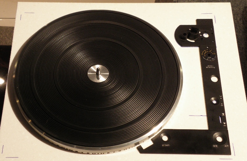

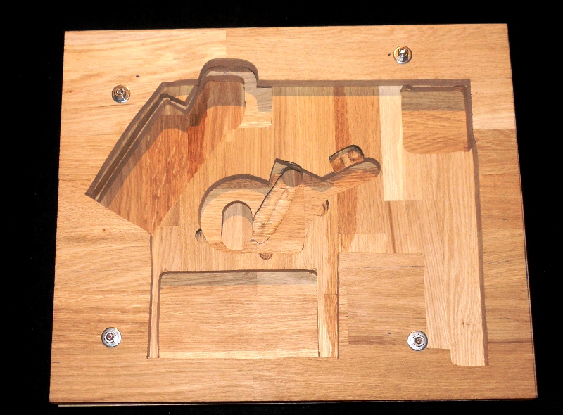

    Her er jeg i alle fall så smått igang med tilpasningen av motoren i topplaten. Den hvite platen skal etterhvert erstattes av en i utførelse "Night Sky", men det kan jo være greit å ha noe å øve seg på? ;)
    Litt mer fresing, og motoren er på plass!

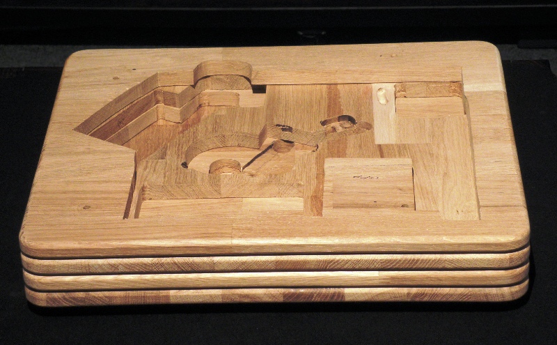

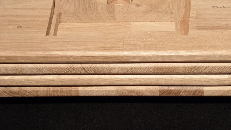

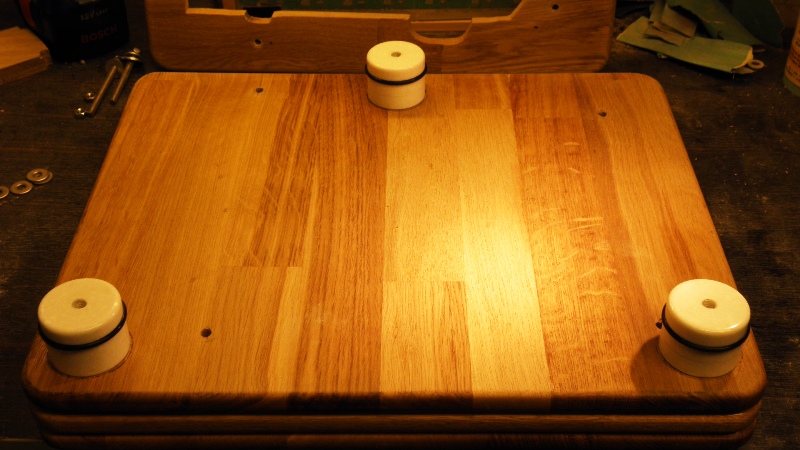

    Resten av plinthet skal lages i laminerte eikeplater. Disse blir å sage / frese til i flere lag, slik at inventaret i spilleren får sin plass i lagene.
    Og skulle alt skjære seg mtp mekanikk, så finnes det jo en "plan B"!
    Man kan jo kjøpe seg komplette armer / armbord å montere i stedet, men jeg synes umiddelbart at dette blir litt for lettvindt. Men blir det for ille mht mekaniske funskjoner, får jeg heller krype til korset....

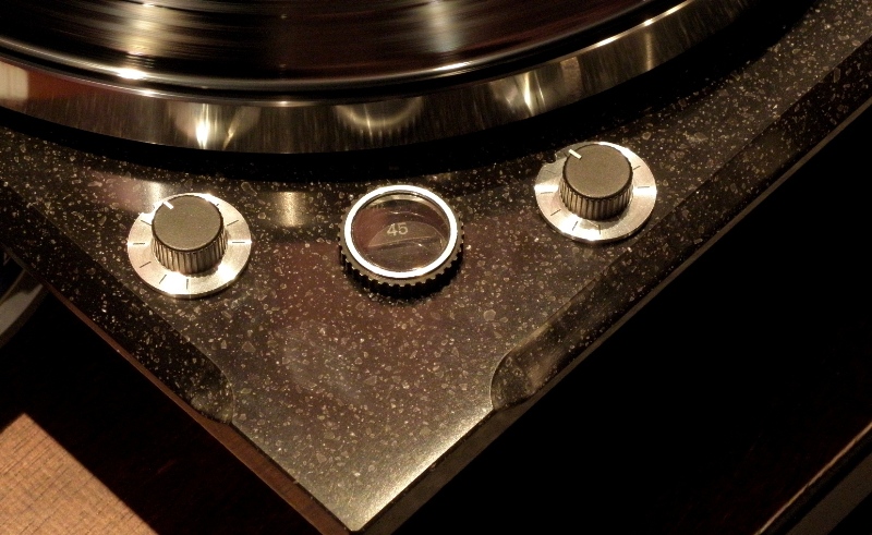

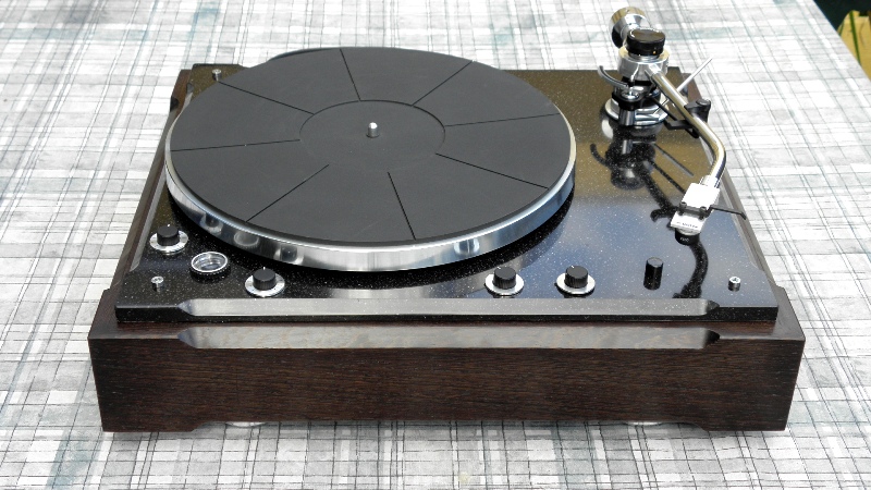

    Haha, kan godt forstå hvorfor du spør om knappene! :)
    Men, de har selvsagt sin funksjon:
    Bryteren oppe til venstre, er for start / stopp av tallerkenen.
    Den røde bryteren i midten, er for å reversere tallerkenens dreieretning. (Som på VPI's dyreste modell).
    Knappen til høyre er for mating av rensevæske fra innebygget tank. (Original VPI har ikke en slik funksjon, må gjøres "manuelt" fra flaske)
    Blank knapp nede til venstre regulerer sugemotorens hastighet, og dermed også effekten på sugeenheten.
    Hvit bryter til høyre for denne, starter og stopper sugemotoren.
    Korken nede helt til høyre i bildet, er for avtapping av skitten rensevæske.
    Som du skjønner, har vaskeren en litt mer "avansert" og utspekulert løsning enn originalen. Litt kreativ er det jo lov å være! :cool:

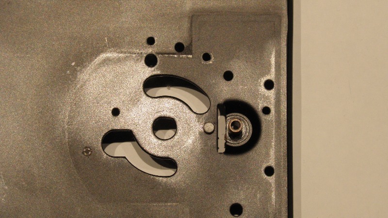

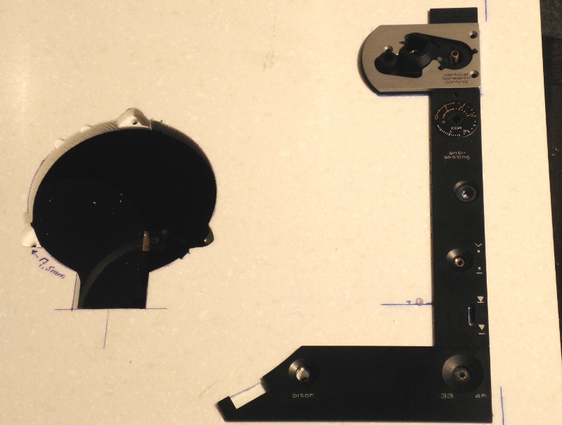

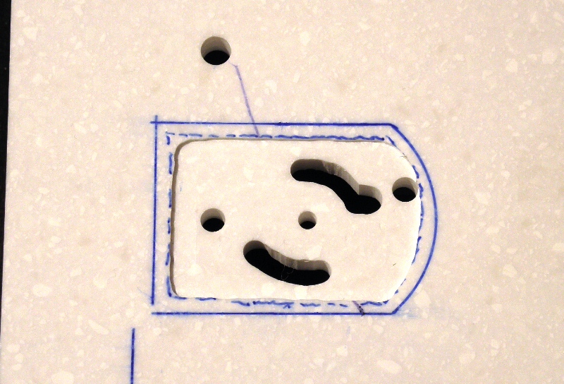

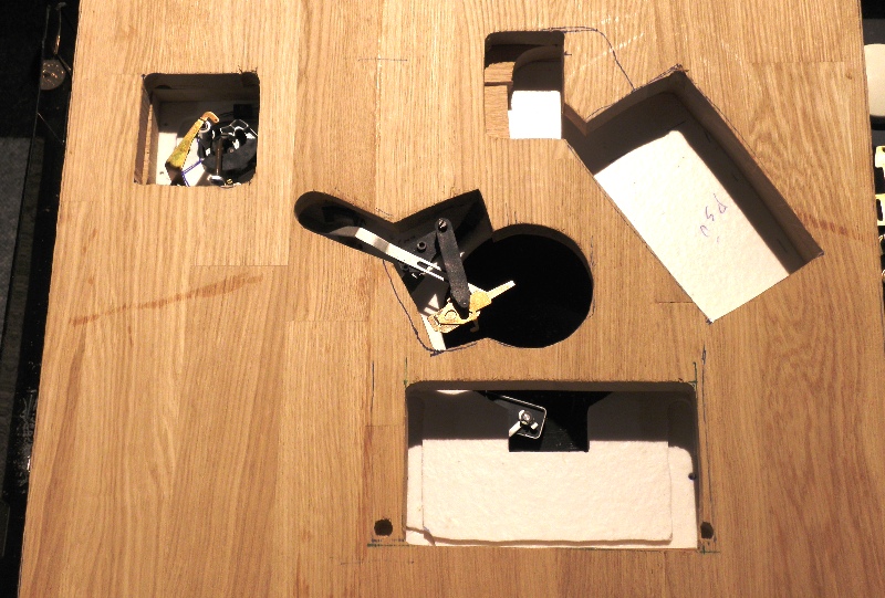

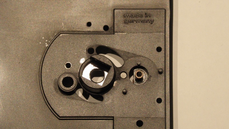

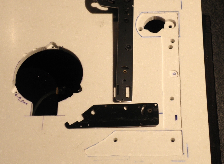

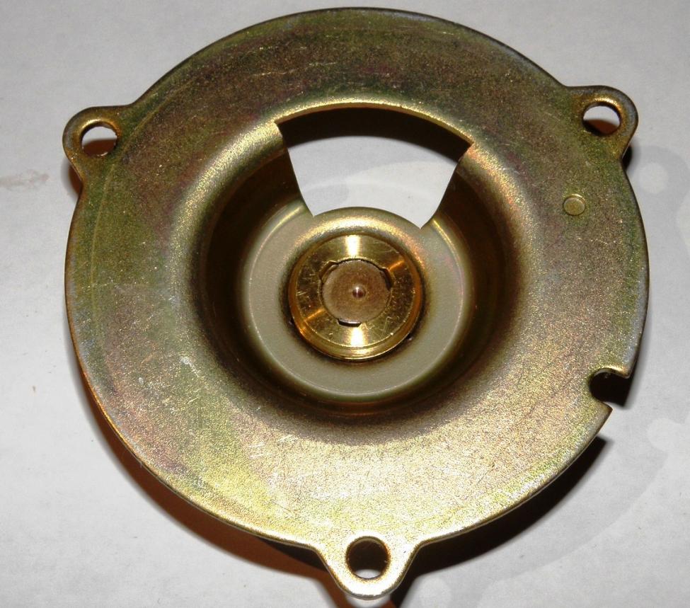

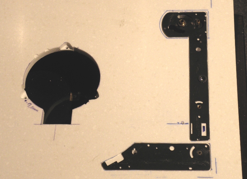

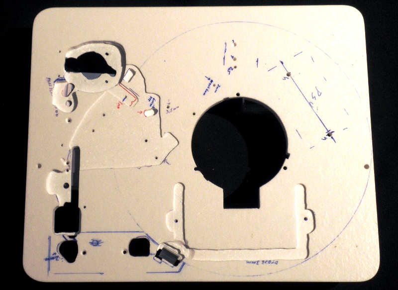

    Her er noen bilder av arminnfestingen på originalplaten:
    Med plastdeksel:
    På undersiden ser det slik ut:
    Det sier seg nesten selv at dette kan by på visse utfordringer?

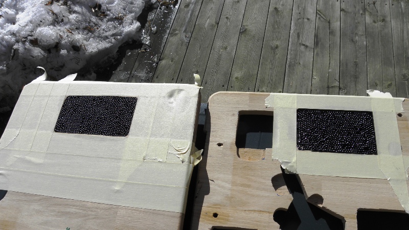

    Antakelig blir det til at det aktuelle området på originalplaten blir skåret ut, for siden å felles på plass i corianplaten.
    Corian er forøvrig et artig stoff å jobbe med.
    Det brukes gjerne som benkeplater i eksklusive kjøkken og bad, bare for å ha nevnt et par eksempler.
    Corian kan bearbeides med vanlige verktøy, dvs sages bores, slipes og gjenges. Det er imidlertid et ganske sprøtt materiale, så en viss forsiktighet er selvsagt på sin plass.
    Nettopp av den grunn, skal alt av kanter etterhvert freses / avrundes, slik at den blir litt mer "stryktålig".

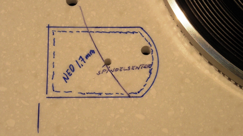

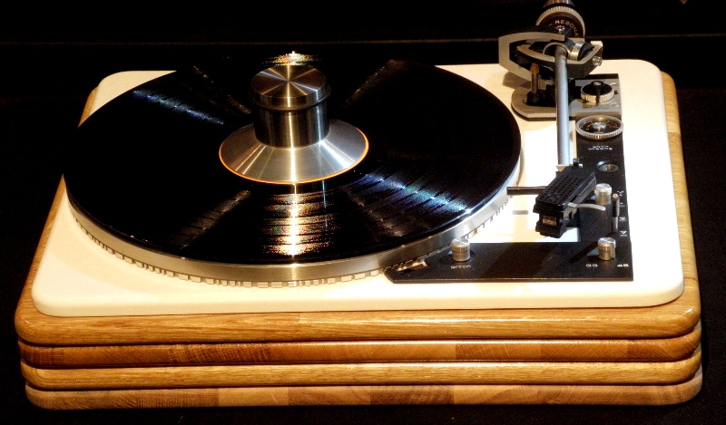

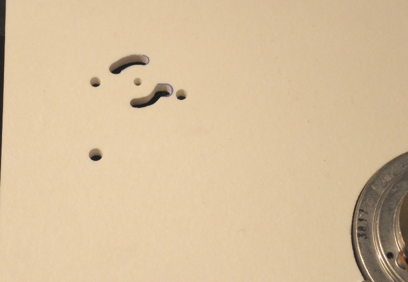

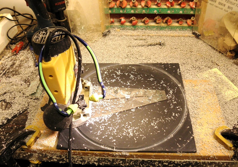

    Da var det tid for en bitteliten oppdatering.
    Har ikke fått gjort så mye i dag, ettersom det frister lite med filing og fresing i en iskald "mekkebu".
    Litt tilpasning og nødvendig boring for symbolskilt fikk jeg riktignok gjort, før jeg frøs fingrene av meg. Dermed kan man vel så smått ane konturene av noe her?
    Har innimellom dagens sportsbegivenheter, også fått tegnet opp området som skal freses ned, for å gi plass til tonearmsfestet:
    "Peanuts" i forhold til alt pusleriet som skal på plass på motsatt side.
    Jeg får pusse brillene og stålsette meg med en passende porsjon tålmodighet. Tror det kan bli ganske nødvendig! :rolleyes:

    En Dual 701 motor må jo være et glimrende utgangspunkt for et tilsvarende prosjekt?
    Den har vel såvidt jeg vet, alt av elektronikk innebygget? Litt bedre specs enn 704-motoren har den vel også.

    Hadde for en gangs skyld en litt rolig dag på jobben, og fikk sneket meg til litt fresearbeide.
    Det ble nødvendig å felle ned elektronikk for motorstyring og plastdekselet som holder denne, ca 3mm ned i Corianplaten.
    Ikke den råeste jobben hva sideveis presisjon angår, men her er det altså dybden som er det viktigste.
    Har brukt en vanlig håndoverfres, så dermed blir det jo litt slinger i valsen!
    Uten at det har noen betydning:
    De to "dingsene" til venstre, er hhvis hastighetsvelger og pitchkontroll, som det senere skal bores hull for.
    Fikk også frest et par spor for noe mekanikk tilhørende tonearmen. Her det det heller ikke så nøye, bare det er plass nok rundt ting og tang:
    Til slutt fikk jeg også frest en passende åpning for nedfelling av tonearmsfestet, og her var det litt mer kritisk.
    For å få en tight nok innfesting, måtte dybden være eksakt 1,7mm:
    Bingo! :cool:

    Utrolig presisjonsarbeid i forhold til mitt verk. Ikke mange som hadde prøvd å beholde automatikken, det skiller klinten fra hveten!:)

    En liten "teaser", før jeg krabber under dyna:
    toillball
    12.04.2012
    778
    229
    Hvor tykk er den corian-platen? Og skal du lime flere sammen eller blir det en smal moderne platespiller?
    Scrooge
    07.11.2008
    3.009
    1.127
    Corianplaten er ca 12mm tykk.
    Corian vil bare bli brukt som topplate. I resten av spilleren skal jeg bruke laminerte eikeplater, i en samlet tykkelse på ca 60mm.
    Årsaken til dette, er at både elektronikk for motor, og PSU, bygger såpass mye nedover fra undersiden av corianplata at dette blir nødvendig.
    Jeg kunne nok ha laget en "slim"-utgave også, ved å sløyfe plastdekselet over elektronikken, og lagt PSU på utsiden.
    En slik mulig er faktisk vurdert, og er heller ikke forkastet.
    Samtidig ønsker jeg også at spilleren skal få en ganske solid vekt, og da er det jo på sin plass med laminerte eikeplater!

    Da har jeg omsider fått hentet den egentlige Corianplaten, dvs den som skal benyttes for prosjektet:
    En veeeldig foreløpig og provisorisk montasje, som kanskje gir et lite bilde av sluttproduktet?
    Platen skal selvsagt gis avrundede hjørner / kanter, og ytterligere poleres for økt dybde i kuløren. Muligens får den et lag med bivoks som en siste blankende finish, og som en beskyttelse av overflaten.
    Og kanskje har jeg en liten oppgave for den godeste EHED og hans CNC-fres også?
    Jeg kunne veldig godt ha tenkt meg å sløyfe en god del av originalplasten (som på bildet ser verre ut enn hva faktum er), og heller tenkt meg i stedet å få frest ned tekst og symboler hva 33 /45, pitch og armlift angår, i Corianplaten?
    Følg med, om du fortsatt er interessert...
