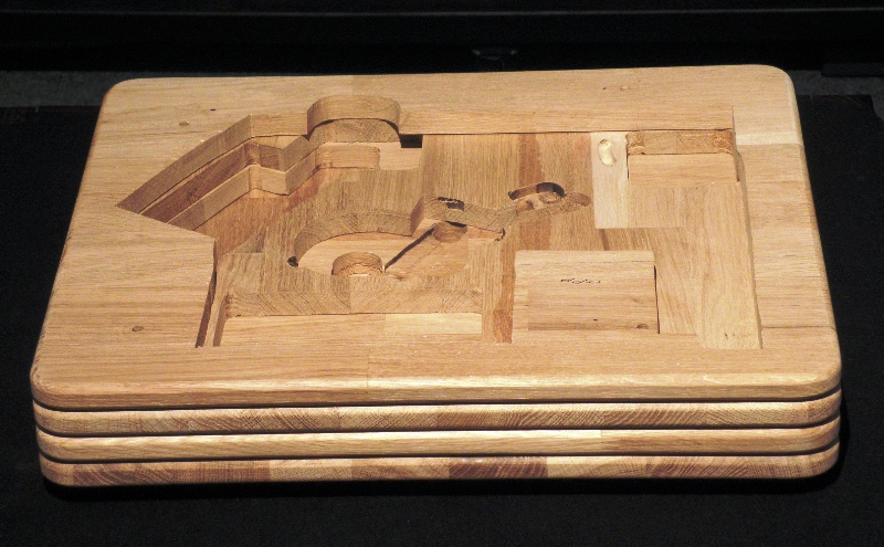

    Grovjobben med treverket er nå unnagjort, og etter diverse runder med lagvis bearbeiding med sag, bor og fres, er det nå laget plass til alt som befinner seg av mekanikk, motor, elektronikk etc, under Corianplaten.
    Finish og presisjon imponerer sikkert ikke noen? Men hovedsaken er jo at det gis plass til det som trenges, men heller ikke mer! Så får man heller legge litt mer energi og nøyaktighet på de stedene hvor dette virkelig betyr noe.
    Det hele er midlertidig skrudd sammen med 6mm gjennomgående bolter, for fresing / bearbeiding av endeflatene:
    Nok en prøvemontering av topplaten med det meste på plass:
    Det ser foreløpig veldig "grovt" ut, men finishen blir selvsagt en ganske annen.
    Hele "stasen" tipper nå en vekt på ca 10,5kg, noe jeg er ganske tilfreds med! Det var jo en av de tingene jeg har lagt vekt på, med tanke på hvor "håpløs" originalen var mtp både fottrinn og akustisk tilbakekobling - typisk i bassområdet.
    Så gjenstår det å se om dette virkelig fungerer som forutsatt! :)

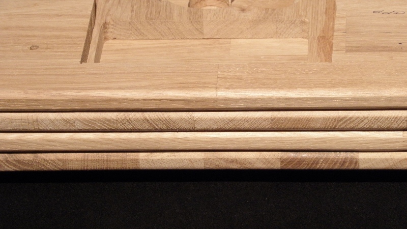

    Jeg har spekulert litt rundt designet hva treverket angår, men kom omsider frem til en relativt "retro" løsning:
    Den tåler kanskje et close-up foto også, tiltross for at det hele bare er grovpusset?:
    Elsk, eller hat! ;) Synspunkter mottas med takk, mtp prosjekt nr.2.....
    Corianplaten med utstyret montert, skal freses i både lengde og bredde, slik at den avsluttes ca en cm fra den freste kanten, rund baut. Og skal selvsagt gis samme hjørneradius som treverket.
    Farger og fargekombinasjoner går jeg fortsatt svanger med. Men tro meg - den blir i alle fall ikke Lamborghini-blå!:p

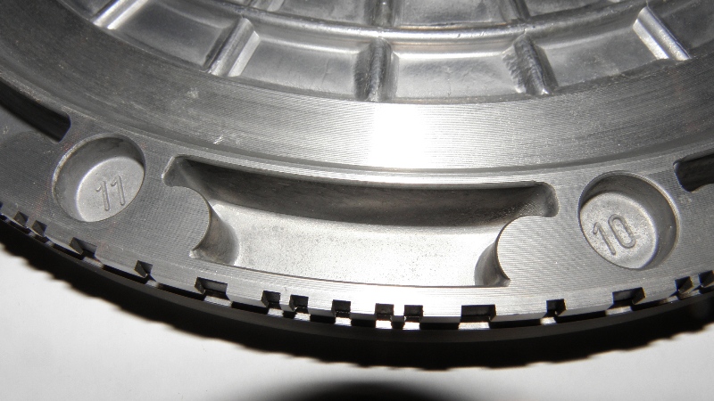

    Nok en detalj som ga meg en uventet utfordring, var linsa for stroboskopet!
    Festet for denne er noe riktig"mukkel" å få til når alternativet er en Corian-plate, og som faktisk har tatt mye tid, og mye arbeid!
    Det skal tross alt stemme i tre plan; både høyde, avstand og dybde.
    Men nå er den omsider på plass!:

    Trodde strobelyset bare var der for syns skyld, hadde ikke tenkt på at det registrerer hastigheten og sender det til motorstyringen.
    Spennende valg av PU, gleder meg tilbakemelding kontra shure!
    Nei, det er ikke for syns skyld!
    Ei heller gir det noe tilbakemelding til elektronikken / motorstyringen.
    Strobolyset er egentlig en såkalt glimlampe, som blinker i takt med nettfrekvensen (50Hz). Denne er svært stabil, og brukes derfor som referanse.
    Segmentene i periferien av tallerkenen er inndelt slik at når lysblinkene korresponderer med de riktige segmentene, ser det ut til at disse "står stille".
    Om de ikke gjør det, og beveger seg langsomt enten til venstre eller høyre, betyr dette at platetallerkenen enten går for fort, eller for sakte, i forhold til f.eks 33 1/3 rpm.
    Da må brukeren ty til pitch-kontrollen, og regulere denne til segmentene ikke lenger beveger seg. Da har man oppnådd eksakt hastighet for tallerkenen.
    Ikke alle spillere har denne muligheten for regulering.
    Har man f.eks. en spiller med mellomhjulsdrift, er man som regel "låst" mtp hastighetsregulering, og er da prisgitt produsentens toleranser hva motorspindeldiameter angår, og som igjen er avgjørende for riktig omsetningsforhold mellom trappespindel og tallerkenhastighet.
    Enkelte produsenter utstyrer sine spillere med svakt konisk trappespindel, og da kan man regulere hastigheten ved å flytte mellomhjulet opp eller ned i forhold til den koniske trappespindelen.
    Hastighetskontrollen foregår da via en ordinær stroboskopskive.

    Økning av tallerkenvekt!
    Alle med et snev av kunnskap i fysikk, vet at massens vekt påvirker tregheten for denne. Jeg burde vel strengt tatt ha rotet frem en formel for dette, men overlater dette til den ekstremt nysgjerrige. :cool:
    Hva platespillertallerkener angår, er det vel en generell oppfatning av at "jo tyngre, jo bedre"?I den forstand som at en tung tallerken vil ha en mer stabil oppførsel, hva "svai" og eventuell "flutter" angår. Prøv å protester! :p
    Det er vel ikke for ingenting at tallerkenen på dagens eleverte vinylrigger veier flerfoldige kilo? Noe jeg gladelig tar til etterretning...
    Originalt veier Dual-tallerkenen 1,18kg, målt på en relativt nøyaktig digitalvekt. En "pusling", i forhold til ovennevnte!
    Jeg har vært så heldig å få tak i 2,6kg. av de etterspurte blyhaglene. Og i tillegg til disse, er det også anskaffet en porsjon tokomponentlim, som skal binde det hele sammen. En relativt nøyaktig vekt med 0,1grams oppløsning, som jeg hadde fra tidligere eskapader hva gram og kilo angår, innlemmes selvsagt i det hele.
    Prosedyre "vektøkning" kan starte:
    Hullene som skal fylles med hagl, er disse:
    Heri kan dyttes 42gram blyhagl, inklusive en "dæsj" med epoxylim, som binder det hele sammen. Med 12 slike åpninger, vil dette gi en vektøkning på ca 27%.
    Og når det hele er plassert i tallerkenens periferi, så må det nødvendigvis få en konsekvens i form av større treghet / jevnere gange. I alle fall etter fysikkens lover!
    De runde hullene ved siden av de mer ovale åpningene, vurderes også fylt med hagl.
    Alle monner drar, heter det jo?
    Her er første hull fylt:
    Det ser vel ikke så galt ut?
    Tallerkenen skal uansett ballanseres statisk når alt er ferdig. Jeg regner med at en statisk ballansering er god nok - omdreiningene pr minutt er uansett ikke hårreisende. Og konsekvensen deretter.
    Uansett; det skal ikke slurves her!
