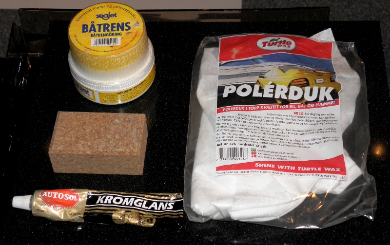

    Den sorte Corianplaten hadde en finish som jeg ønsket å gjøre noe med.
    I utgangspunktet leveres den med en "silkematt" overflate, og som selvsagt er godt nok i kjøkken og bad. De som måtte ha slike plater i huset, vet hva jeg mener.
    Men for mitt platespillerprosjekt er jo ikke dette godt nok! For her skal man langt på vei kunne speile seg i platen, før jeg blir fornøyd.
    Dermed ble det å rote litt rundt i "mekkebua" (mitt lokale lille verksted), etter passende remedier:
    "Båtrens" ble brukt innledningsvis, da den inneholder et slipemiddel som både renser og polerer.
    Deretter fulgte atskillige runder (og slitne armmuskler) med "Autosol" Kromglans, som i tillegg til å være et ypperlig pussemiddel både for krom og ikke minst aluminium, viste seg meget effektivt for pussing / polering av Corian:

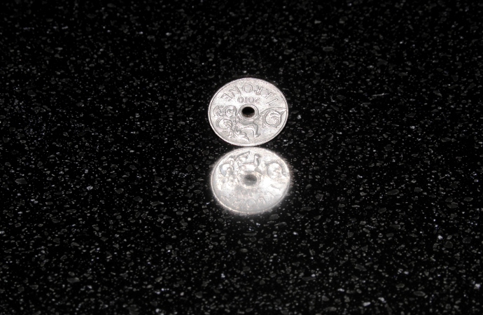

    Resultatet synes vel relativt godt?

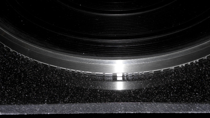

    Ett til:
    Dette er altså den foreløpige finishen, ettersom jeg nok kommer til å ta et par-tre runder til med polering.
    Legg også merke til den ubehandlede snittflaten nederst i bildet, som kanskje forteller litt om "før og etter"? Corianplater leveres selvsagt med en bedre finish enn hva snittflaten viser, men kontrastene forteller jo allikevel sitt.

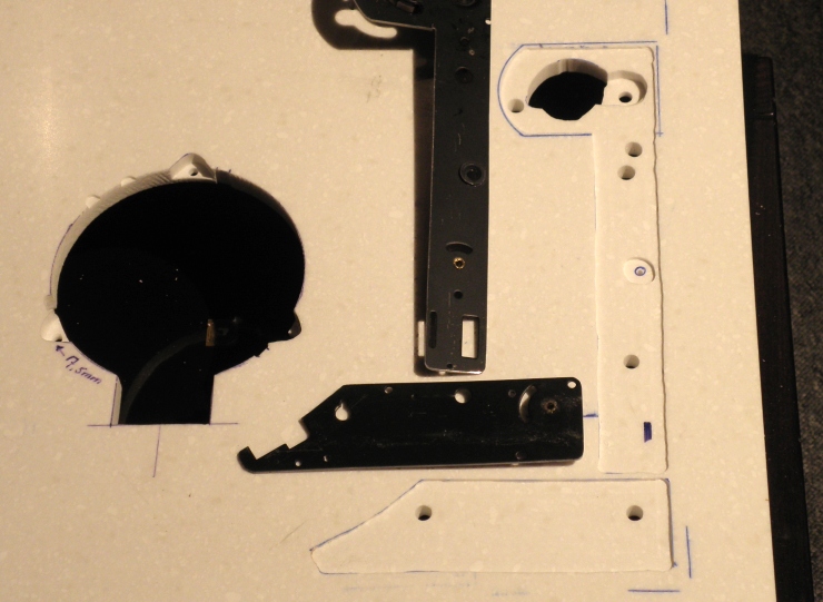

    Innimellom sykepass og moralsk støtte til min kjære kone, har jeg fått sneket meg til noen runder med fres og bor.

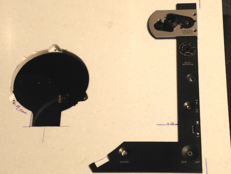

    En del av den originale plinten inneholder såpass mange kritiske detaljer mtp funksjoner, at jeg ble nødt til å "ta den med over" til det nye prosjektet.
    Det ble litt "løvsagarbeider", for å få tak i de delene jeg behøvde - en litt tidkrevende prosess.
    Disse delene må i sin tur freses ned i corianplaten, og ligge "flush" med overflaten på denne:
    Ferdig med fresingen, var det tid for å se om alt falt på plass:
    Joda, det gikk fint! :)
    Det ble litt "slinger i valsen" hva fresingen angår, det er ikke så enkelt å frese snorrett for hånd. men det spiller jo fint liten rolle!

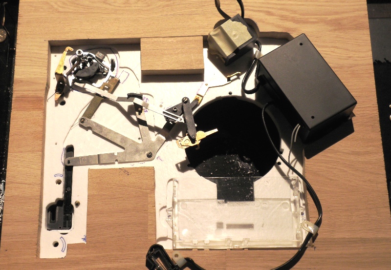

    Helgen har ikke vært så produktiv som ønskelig, jeg får skylde på finværet her på østlandet, og litt TV-titting innimellom slagene.
    Har såvidt fått "prøvekjørt" mekanikken, og med noen justeringer hist og pist, så tror jeg faktisk at den vil fungere! Optimist til det siste, som jeg er.
    Første "lag" i eikelamineringen er grovskjært, og utsparinger for mekanikk, elektronikk, trafo og bryter for start/stopp er prøvemontert:
    Det blir i alt fire lag med krysslagte 12mm eikeplater, så det skal da bli stivt og "stumt" nok vil jeg tro?
    Platene skal limes / skrues sammen til et bullet-proof fundament for plinth med tilhørende montasje av mekanikk, platetallerken og tonearm.
    Meningen er også utstyre "kreasjonen" med tre justerbare bein - to foran og ett bak.
    Da vil den alltid stå støtt, samtidig som det bør bli relativt enkelt å vatre det hele opp. Har så smått begynt å kikke meg rundt etter en passende men ikke alt for dyr rilleavtaster, men er litt usikker på hvor mye jeg skal legge i dette?
