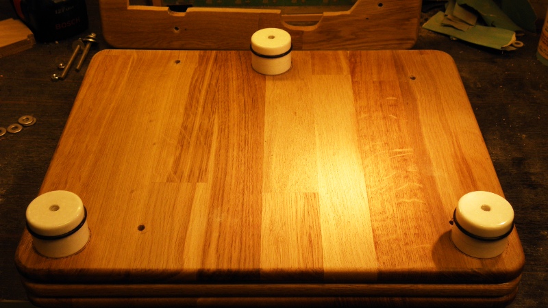

    Det vil jo være synd og skam om progresjonen skulle stoppe opp, så jeg har hatt noen timers "dugnad" i dag også.
    Om ikke platespillere i sin alminnelighet skal ha bein å gå på, så skal de i alle fall ha bein å stå på!
    Ikke fire, men kun tre.
    Tre bein er jo det "ultimate", ettersom en slik løsning alltid vil være stabil, i forhold til fire sådanne. Du finner ikke et kamerastativ med fire bein, som et lite eksempel....
    Dagens økt ble i så måte å produsere tre stk slike:
    "O"-ringene er lagt inn som fingergrep for beina, som selvsagt er justerbare. Alle som har engasjert seg en smule uti en platespiller's absolutte forutsetninger, vet jo at den skal være vatret for optimalt resultat! Da er det greit å ha mulighet for en justering i forhold til underlaget, som slett ikke alltid er 100% i vater!
    Beina skal ellers "felles ned" i utfresede hull i bunnplaten, her vist plasseringen:
    Vis vedlegget 191460
    Hensikten med utfresing er av estetisk art. Det vil jo se "dumt" ut, om beina / føttene står synlig på 8mm gjengestang! I alle fall for den som bøyer seg ned for å kikke...

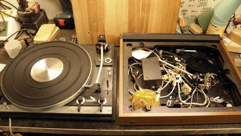

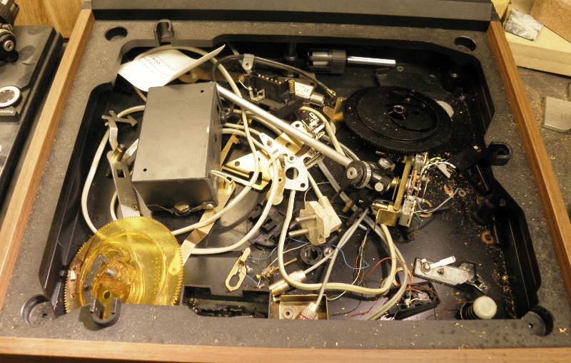

    Jeg nevnte vel såvidt Dr.Dong's donasjon omkring Dual 701 i et tidligere innlegg. Noe jeg nok en gang vil få lov til å takke for! :)
    Men den som eventuelt måtte ha forhåpninger om en restaurert og "up&go" Dual 701 i originalversjon må nok slite litt!
    Deler i "kaos", pent sagt!
    Heldigvis fikk jeg to stk, og den til venstre ser jo litt mer oppegående ut?:
    Skjønt; Når begynte Dual å levere "S"-armer på sine 701?
    Ser man litt nøye etter, så har jo armen etter diverse flyttelass, fått en fasong som neppe var tiltenkt originalen.
    Men den som graver etter "gull", vet jo å forstå hva som ligger av godsaker i en slik "ruin".
    Det aller viktigste er jo intakt!
    Så gjelder det bare å få omsatt dette i noe som gavner lyden fra vinylen på en best mulig måte.
    Beklager ellers at det hoppes litt mellom proj. 1 og 2!
    Men med hodet "fullt" av ideer og mulige løsninger, så blir det bare slik...

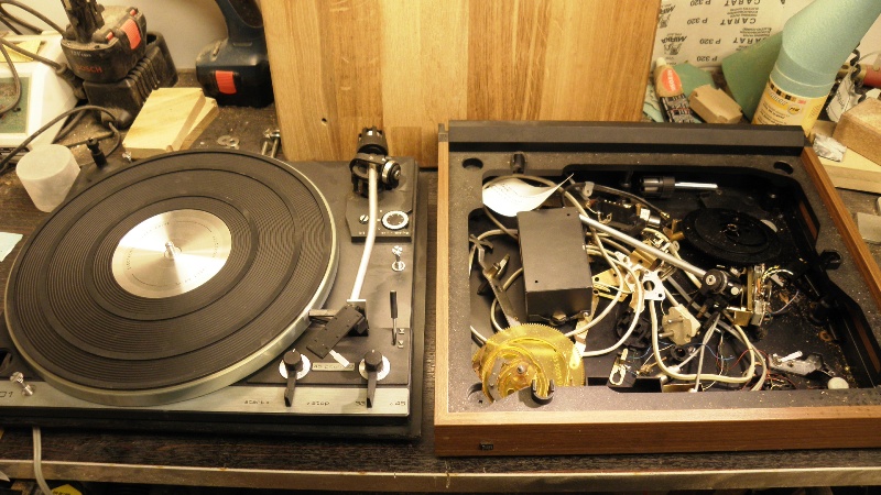

    Vis vedlegget 191465
    Vis vedlegget 191467

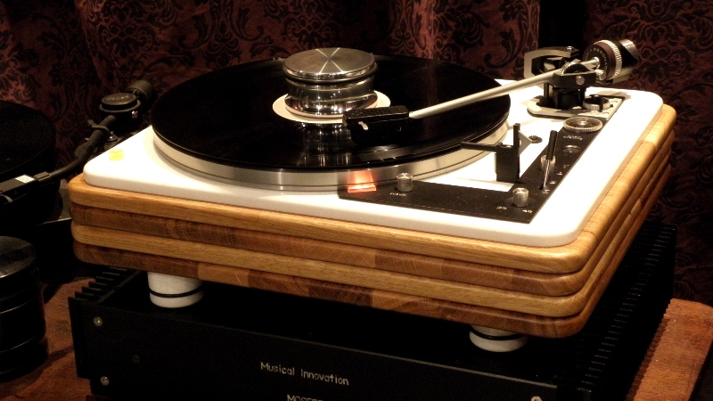

    Ellers går det med stø kurs i retning av ferdigstillelse, hva prosjekt nr.1 angår:
    Det gjenstår fortsatt noe lakkarbeid og litt annet "tukkel", men regner uansett med å få prøvekjørt det hele i løpet av morgendagen.
    "Lagene" skal også limes sammen - de er foreløpig bare stablet løselig på hverandre.
    Den skarpøyde vil ganske sikkert se at corianplaten ikke ligger helt nedpå treverket til høyre, noe som skyldes en litt snau utfresing av plass for hastighetsvelgeren.
    Nå kan dermed de mindre detaljorienterte også se dette, i og med at jeg har påpekt den missen! :p
    Ellers nevnte ptb dette med vektfordeling / ballanse hva det bakre senterplasserte beinet angår, og det er allerede sjekket.
    Jeg skvatt litt, da det viste seg nødvendig å kompensere med så mye som 1kg(!) bly, for å oppnå likevekt!
    Jaja, jeg får trille noen blykuler i morgen...

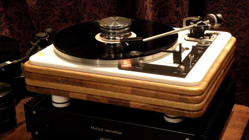

    Lytteinntrykk!
    Da har jeg omsider fått rigget det hele opp, og spilt igjennom noen plater:
    Paul Simon - "One Trick Pony"
    Susanne Vega - "Solitude Standing"
    Sade - "Diamond Life"
    Kuniko Sugano Trio - "Everything Happens to Me"
    Linda Ronstadt - "Lush Life"
    Vårsøg / Henning Sommerro - "Vårsøg"
    Supertramp - "Crime Of the Century"
    Jon & Vangelis - "The Best Of"
    For å ta det negative først:
    - En 25Hz "hizz" fra glimlampespenningen er plagsom. En teknisk greie, som nok lar seg løse vha skjerming eller omlegging av kabelen.
    - "S"-lydene fra Paul Simon's One Trick Pony låter mer som zzz i de sterkeste partiene. Har eksperimentert litt med overheng, stifttrykk og antiskating, uten helt å bli
    kvitt problemet. Forslag på hvorfor? Nå skal det samtidig sies at denne LP'n for meg fremstår som "vanskelig", og har til en viss grad samme zzz-problem på
    Transrotoren.
    Dermed er det vel innspillingen av "One Trick Pony" som er under pari? Synspunkter fra andre som har denne LP'n, mottas med takk!
    Alt annet låter ellers bra, selv om jeg heller ikke kan si meg heelt fornøyd med lyden fra tverrfløyta / -fløytene på Vårsøg's "Klavakonas marsj", på slutten av visa.
    Det positive:
    - Alt av mekanikk fungerer nå som det skal! Ingen "brum" / jordstøy-problemer.
    Lyden fra spilleren med Goldring 2100 påmontert, er upåklagelig i mine ører. Et svært godt fundament i bassen, men muuligens litt tilbakelent i toppen?
    Skjønt - sammeliknet med Zyx R100 og Shure V15, så står den lite tilbake hva diskantområdet angår. Men "vinner" med sitt jerngrep i bassområdet, etter mitt skjønn!
    Alt om alt var det herlig godt å oppleve at resultatet av mange mange timers grubling, banning, og fortvilelse, til slutt har endt opp med i mine øyne, tilfredsstillende resultat! :)
    Selvsagt blir disse betraktningene svært så subjektive. Men i en sådan stund er det vel lov å skryte litt?

    Her er forøvrig spilleren i "full galopp"! ;)
    Vis vedlegget 192855
    NB!
    Beina er ikke på riktig plass ennå, dummet meg ut med kapping av noen gjengestenger....
    Den ble pen!
    NB!
    Den ble pen!
