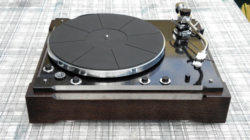

    Derfor ser det slik ut i mitt rack, en sølle natt til søndag:
    Tre stk spillere, "ready for action"! Og nei - jeg har ikke tenkt å gå Rudi, eller andre med et "mormonsk" forhold til vinylsnurrere, i næringa!
    Men det er jo samtidig litt stas med tre forskjellige utgaver av arten, til disposisjon, samtidig?
    "Nyvinningen" står til venstre, foreløpig i naken utgave, ytterst provisorisk oppstablet på et par CD-bokser:
    Og ja! Den er tiltross for provisoriumet, selvsagt omhyggelig vatret opp alle veier. Og "spiser" det som den gis, med største fornøyelse! :)
    Designet hva gjelder plassering av pitchkontrollere og brytere for av / på - 33 / 45 kan sikkert diskuteres, men det funker!
    I all beskjedenhet vil jeg også få påpeke at (den justerbare) paralelliteteten for tallerkenen i forhold til plinthet ligger innenfor 3/100mm.
    Det er jo "kjekt å ha", og kjekt å vite, ettersom tonearmen er festet i samme plinth.
    Dermed er jo et misforhold i dette henseende, eliminert....

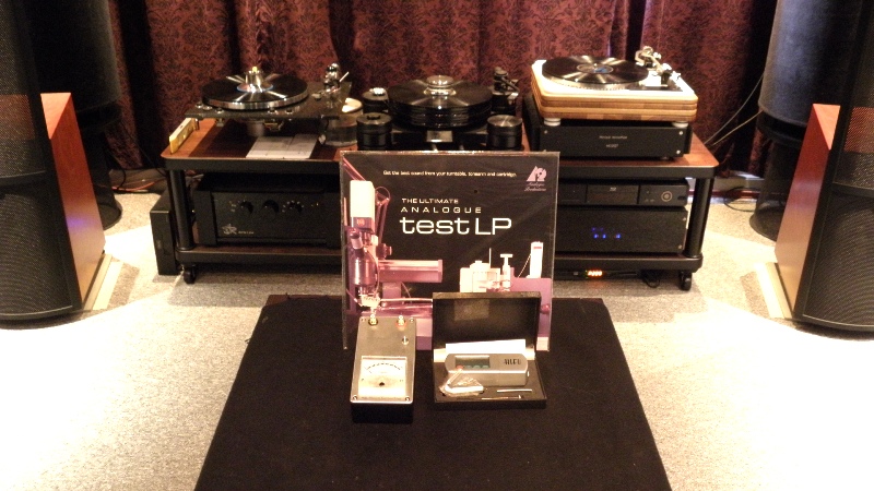

    Fozgometer, stifttrykk og zzz-lyder.
    Som "vinylskrulling", jakter man stadig etter forbedringer, i alle fall når det kommer til egne DIY-prosjekter.
    Og etter stadige forsøk på dypdykk i hemmelighetene omkring alt som har med å fravriste godlyd fra rillene, fikk jeg i går lov til å låne noe utstyr som kan hjelpe en noob som meg, i riktig retning.
    En stor takk til "Grumphy" i OVK, som velvillig stillet diverse remedier til disposisjon! :)
    Fozgometer, stiftvekt og testplate:
    Uten å virke for belærende, er et Fozgometer et instrument som forteller noe om stiftens vertikale vinkel, eller Azimutvinkelen som det heter på "fint", mot platen som avspilles.
    Om ikke stiften står sideveis 100% vinkelrett i rillene vil dette resultere i et skjevt lydbilde, og i kombinasjon med medfølgende testplate, avsløres fort et misforhold omkring dette.
    Alle tre spillerne ble sjekket, og "verst i klassen" var faktisk Transrotoren! Her måtte det justeres en god del, før det hele satt som det skulle. Tidligere har jeg brukt speilmetoden som referanse, og trodd på at den var god nok. Og i de fleste tilfelle er den jo det?
    Men unntak finnes, tydeligvis!
    Ved å bruke en kraftig lupe på stiften for Transrotoren, viste det seg faktisk at stift / nålefane faktisk var bittelitt vridd i pickupen!
    Om dette er en produksjonstoleranse, eller om stiften ved en eller annen anledning har fått "juling", vites ikke. Men jeg har i alle fall behandlet utstyret med den største forsiktighet, så da vet jeg ikke?
    det praktiske / hørbare effekten er imidlertid ikke påtrengende stor, i alle fall i mine aldrende ører. Men den er der likefullt, om man fokuserer på dette!
    Dessuten er det betryggende godt å vite at "alt" stemmer, etter en runde med et slikt instrument.
    Headshellet på JVC-armen for prosjekt nr.2 er ikke justerbart, men det viste seg heldigvis at det kun var et minimalt avvik på denne. Kjekt å vite, men jeg kommer uansett til å anskaffe et justerbart headshell!
    Dual-armen på spilleren til høyre i bildet, har faktisk en mulighet for justering, som kom til nytte. For heller ikke her, var vinkelen optimal før justering.

    Ettersom jeg fortsatt ikke har fått rotet meg til innkjøp av en stiftvekt, var det meget beleilig med et lån av en sådan!
    Enten har jeg flaks, eller så har en nøye utballansering av armene gitt resultater. For avvikene mellom faktisk vekt og på motvektene indikert vekt, var faktisk innenfor et par tiendels gram!
    Samtidig har man jo lest seg til at selv et tiendels gram kan være forskjell på himmel og helvete, så en vekt skal uansett skaffes tilveie....
    ZZZ-lyder i stedet for S-lyder!
    Så var omsider årsaken funnet! Med på "lånelasset" fra Grumphy, fulgte også med en absolutt mint utgave av Paul Simon's "One Trick Pony". Den ga fortreffelig lyd fra alle spillerne, noe som heldigvis / uheldigvis avslørte at min utgave av arten, antakelig er spilt ihjel? Eller kanskje er en uheldig pressing årsaken?
    Hvorom allting er:
    Spiller nr.2 fungerer nå faretruende godt, og i mine ører - fullt på høyde med Transrotoren!

    Vi sysler vel med vårt på hver vår kant, og i så måte har jeg omsider fått syslet meg ferdig med 701-prosjektet.
    Dvs, det eneste som engang tilhørte en forgangen Dual 701 i denne sammenheng, er jo motor og tallerken.
    Begge deler i ny "innpakning", og etter mye puss, pes, liming og polering, ble det hele seende slik ut:
    Treverket i det eksotiske materialet Wenge, er (hører du Sluket?), oljet / pusset med fineste grad stålull i "ørten" omganger, og siste finish gitt med bivoks, begge deler av fabrikat Liberon.
    Det hele hviler på tre stk høyglanspolerte og justerbare aluminiumsføtter - to i front, og ett midtplassert bak på spilleren.
    Her fra en annen vinkel:
    Det ser da ikke så gæli ut?

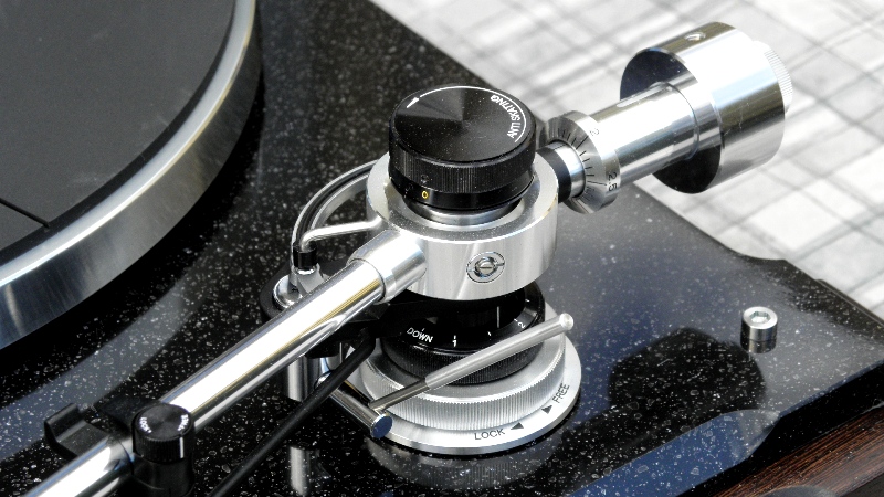

    En siste detalj hva armen angår:
    Det er altså en vintage-arm av type JVC UA-7045 det er snakk om her, utstyrt med mulighet for "on the fly" VTA-justering.
    Dempemekanismen er modifisert litt, med bl.a en snillere fjær og en atskillig tykkere silikonolje enn den originale, for å få et litt penere landing av pickup og nål.
    I motsatt ende sitter en Goldring 2500, som med en god RIAA spiller riktig så bra! :)

    Synes igjen at Dr Dong skal nevnes som "donator" for 2x Dual 701, selv om disse var i en ganske miserabel forfatning. De ga uansett støtet til et prosjekt nr.2, og jeg må igjen få takke ham for at det ble realisert!
    Det viktigste var jo intakt, som motor og tallerken, og det har jeg jo sørget for å ta vare på. Tydeligvis til glede og fornøyelse, ikke bare for meg selv! :)
    Og joda, den spiller faktisk bra også!
    Nå har jeg riktignok ikke rukket å snurre så mange skiver ennå, men det jeg hørte på i går kveld låt i alle fall ganske brukbart.
    Håper jeg får tid til litt vinylsnurring senere i kveld, så kan jeg formodentlig fortelle litt mer.

    Når vi har sett de tidligere arbeidene dine Jan, så er det ingen overraskelse at vi nok engang nesten ikke ble overrasket over sluttresultatet. Hva ble nå den endelige matchvekta på "Scrooalen"?
    Oisann!
    Har jo helt glemt å veie kreasjonen? Men tung ble den!
    Legger ut "mål og vekt" senere i kveld, og kanskje et par bilder av innsiden også? :rolleyes:

    Kan bare instemme med vad Terryboy sier her, du er virkelig flink Jan Det såg jeg iof allerede den gangen du hade med vaskemaskinen hjem til meg for en demo.
    Vad blev matchvikten på skivspelaren?
    Scrooge
    07.11.2008
    3.009
    1.142
    Takk igjen Cash!
    Da har jeg fått veid kreasjonen, og matchvekten landet på (u)anstendige 14,5kg!
    Det hadde jeg faktisk ikke trodd, men det er jo greit å få dette avklart!

    Veldig stilig! Godt jobbet!
    Men alle som har fått ideer om å følge i Scrooge's alt for store fotspor, bør notere seg at wenge er et vanskelig treslag. Det er hardt, og sprøtt. Generelt vanskelig å bearbeide - sliter på verktøyet. Verre er det at wenge-støv kan gi luftveisplager. Wenge-fliser i fingrene medfører også gjerne til betennelser. Et ubehagelig treslag på alle måter.
    Les mer her under W: The Wood Database | The Wood Database
    Tusen takk for hyggelige ord, Ulf-B! Du vet jo definitivt hva du snakker om, hva treslaget angår. :)
    Samtidig kan jeg skrive under på at Wenge er et vanskelig treslag å bearbeide - det holdt jo på å gå riktig galt når jeg skulle frese fasene på ramma.
    Ved en anledning stod treverket plutselig opp nærmest som en sprikende kost, og jeg måtte umiddelbart avslutte fresinga.
    Heldigvis freste jeg i flere omganger, og dermed slapp jeg med skrekken. Og lærte samtidig at å frese Wenge i motved, ikke er noen god "øvelse"! :p
    Noe som forøvrig gjelder de fleste treslag, bare så det er nevnt.
    Jeg kan også skrive under på at wenge-støvet kan gi luftveisplager. Jeg fikk noen hostekuler underveis som kan gjøre en storrøyker grønn av misunnelse, så en god støvmaske er absolutt anbefalt!
    Hva finish og puss angår, må jeg beskjemmet innrømme at jeg innledningsvis forsøkte meg med "klar silkematt" fra sprayboks.
    Glem det, for den som eventuelt måtte ha tanker om det samme!
    Det ga meg en helsikes jobb med "sikling" og pussing, før lakken var fjernet.
    Det som gjelder i denne sammenheng, er pussing med treolje og fiiin stålull! Resultatet ble i alle fall bra, og det er rett ogslett en fornøyelse å la fingrene gli over treverket!
    A'propos treverk:
    En takk til TRE?VERK?STEDET?A?S som grovproduserte rammen for meg, ettersom jeg mangler utstyr for 100% gjærdinger og sammenliming.
    Billig var det slett ikke, men vel verdt allikevel!
