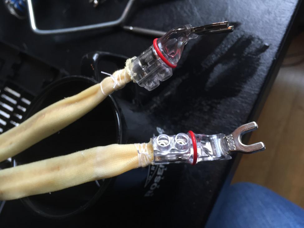

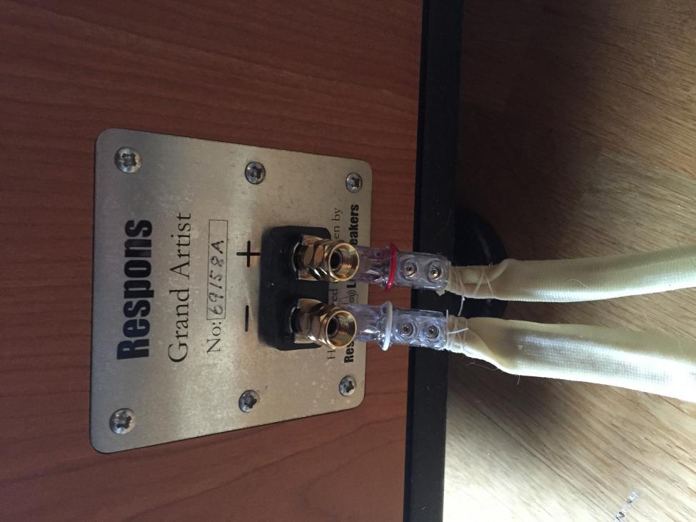

    Da har lukta gitt seg litt og kabelen koblet WBT sølvspader. Måtte smale inn tverrsnittet litt og lage en u-form på enden for å få kabelen inn i terminalen.
    Står og går med Isotek sin ufo-lyd cd.
    Det var umulig å unngå at linolja trekte gjennom maskeringstapen og inn på kontakt punktene. Gnikket av med tørr klut og brukte Blårens, men er ikke sikker på om det ble helt rent og oljefritt.
    Hva er det som løser linolje? Sitrusrens kanskje!
    Kan det ha påvirke lyden?

    Du kunne også klippet et snitt midt i kabelen slik at enden blir som en bukse med to ben. Så legger du beina over hverandre og vips går de inn i wbt terminalene..
    Billa
    05.06.2007
    1.134
    464
    Rødsprit, det tror jeg at vi har i garasjen.
    Splitte kabelen på langs. God idee. Det kom jeg ikke på.
    Lyden, for tidlig å si sikkert. Stram, detaljert, sømløs, men litt bakpå. Foreløpig. Nesten som at lydnivået ble lavere. Måtte skru opp mere. Har lyttet bare noen spor før det ble middag og fotballkamp.:cool:
    Vis vedlegget 342392 Vis vedlegget 342393
    Men... Er kablene ferdige her ? Med alle respekt. .. ikke særlig pene ??
    Ja takk, pene blir de ikke. Linolja setter ujevn farge på den blekete silken. Kanskje trekke ny tørr silke sttømpe over den andre!
