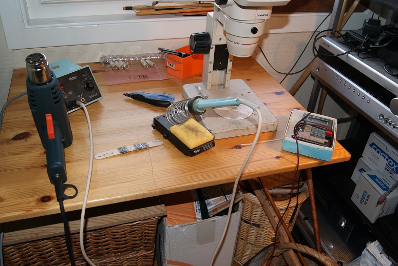

    jeg har 0.8mm rundtråd på TAD2001 og 0,3x3mm flatvals på resten (det var det jeg hadde der og da)
    egne positive for alle positive bånd og felles minus i en slags triwiring fra 300B utgangen...ikke tvinnet!
    0,8 på signalkabler tvinnet(hardt på armkabel til mc-trafo...fortsatt ingen skjerm)
    støy er ukjent begrep
    følsomhet system 112 db/watt

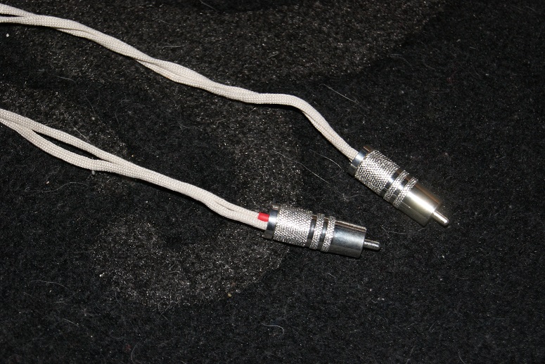

    Bruker flatvalset sølv i bommull og har brukt det uten å se meg tilbake siden jeg solgte Black Magic Giant kablene (var vel du Leif som lokket meg over på den smale sti?). Er vel på 3.par hønn der de funker like godt! I mangel på noe annet for hånd prøvde jeg rundsølv fra filter til diskantene (opprinnlelig innkjøpt til bruk i signalkabler husker desverre ikke tverrsnittet) de funker som bare det! Vurderer å legge kablene under gulvteppet når elektronikk skal flyttes til sidevegg!
    A
    Avgatt19087
    Har laget et 1m og et 2m signalkabel-sett med 0,8mm finsølv rundtråd. Isolert med bomull fra Svalander. Brukte Eichman Silver Bullet plugger.
    Fungerer helt supert hos meg.

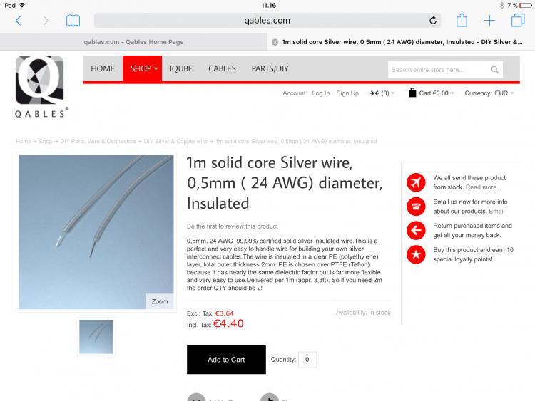

    Grenland Stein & Sølv AS selger også tråd, og de har en web-side hvor det er enkelt å bestille.
    samlanes
    15.02.2008
    2.463
    550
    Hordaland
    Jupiter selger også sølvtråd,23awg(0,57mm tverrmål)ferdig i bomullstrømpe.
    pris på 7dollar pr foot,ca 100kr/meter+moms/frakt.
    Dei har også ferdig tråd(sølv/kobber) i silkestrømpe,men uten pris.
    Google jupitercondenser.

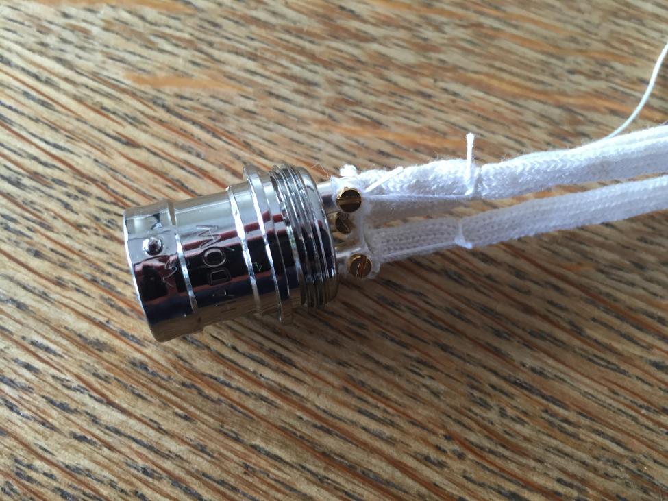

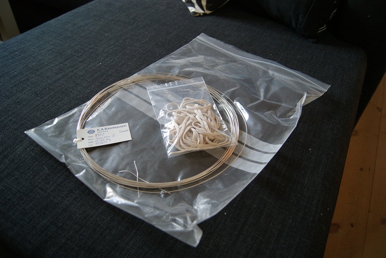

    Kjøpte 0.8mm AG1000 fra KA Markussen og bomullstrømpe som jeg fant på ebay laget ett sett RCA og ett sett XLR terminerte med neutrix plugger loddet med WBT med litt sølv og lett tvinning ble kjempefornøyd beste diy signalkabler jeg har fått til.Mener jeg:)

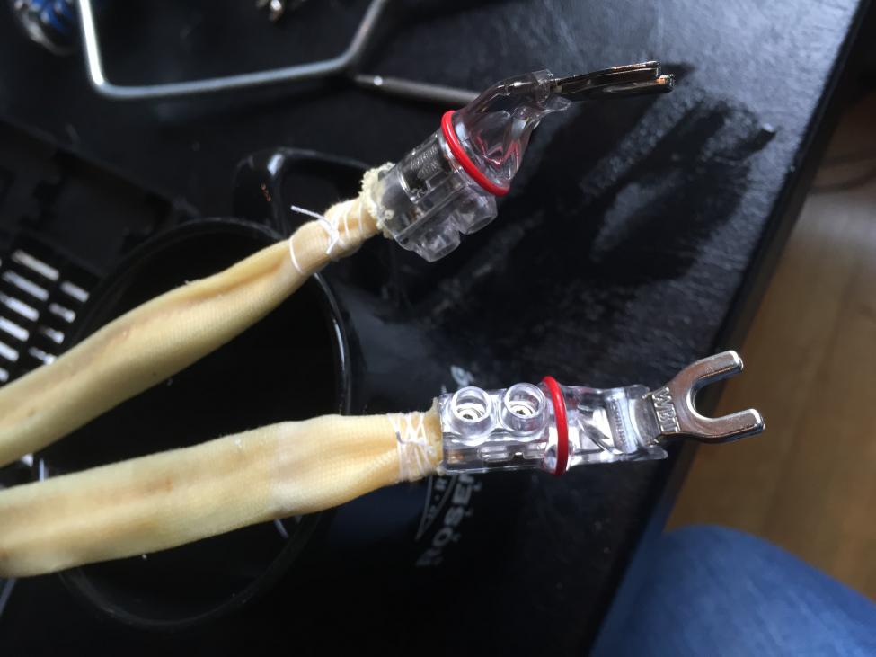

    Takk til Leif som villig deler kabelerfaringer (på et fornuftig og samtidig et svært høyt nivå uten å skape debatt om Nordost osv).
    Jeg har kjøpt inn Bulletplugger for lenge siden og har som mål å lage kabler i løpet av våren med hjelp fra kameraten over.
    På egenhånd er det vel en risiko for å smelte Bulletpluggene så et mini loddekurs er nødvendig.

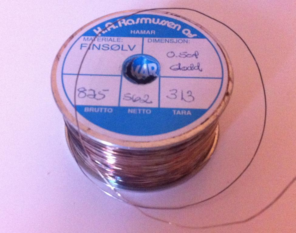

    Kom på at jeg hadde liggende en halvkilo med 0.5mm finsølv fra K.A.Rasmussen. Kjøpte et par spoler og endel 2.0mm for snart 20 år siden. Som man kan se på bildet så har det oksydert etter alle disse årene. Tror ikke jeg har spesielt surt innemiljø. Men rullene har ligget i plast som ikke har vært lufttett. Fredrikstad har forresten relativt sur nedbør fortalte en blikkenslager meg. Mine takrenner i kobber hadde etset opp i bunnen. Minnes at disse rullene skulle være 99.99% rent sølv eller bedre, K.A.Rasmussen har/hadde spesialkvaliteter som bl.a bruktes til fremstilling av forskjellige typer katalysatorer.
    På den tiden var jeg mer opphengt i ledninger (har lagt merke til at man faktisk kan "henge fast" og ikke komme videre med hobbyen..). Men med de systemene jeg har testet sølv i bomull (anorakksnor) eller nakne ledere (fryktelig skummelt) som HT/signalkabel så har det tilsynelatende lått bedre på de aller fleste parametre enn med lakriser eller datidens Hifikabler som XLO, Audioquest og MIT.
    Hvordan fjerner man oksydasjon fra sølv? Hjem til mamma og låne sølvpuss?

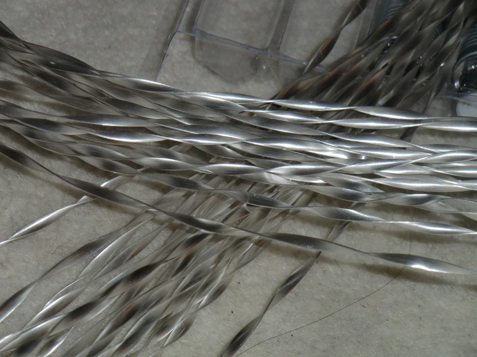

    Hører folket forskjell på flatsølv vs. rundtråd?
    Eller generelt tverrsnitt?
    Hadde dette for en tid tilbake når det ikke krevde så lange strekk, mekka signalkabler av det når det ble for kort.
    Da husker jeg godt hvor massiv forskjell det var og gå fra 0.8mm rundtråd til 3x0.3mm flatsølv
