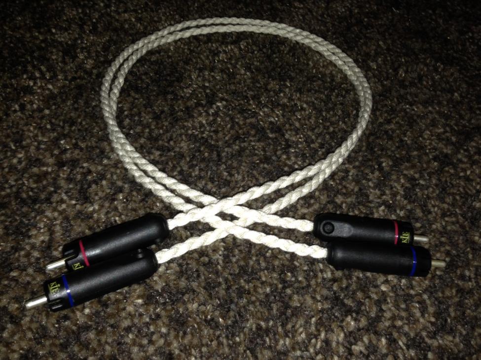

    Da har jeg flettet et par med sølv (0,5mm) og silkestrømpe.
    Rca er fra KLE ( copper harmonic ).
    Lyttet bare i et par timer, lovende.
    4 par igjen hvis jeg er fornøyd etter et par ukers lytting ( :
