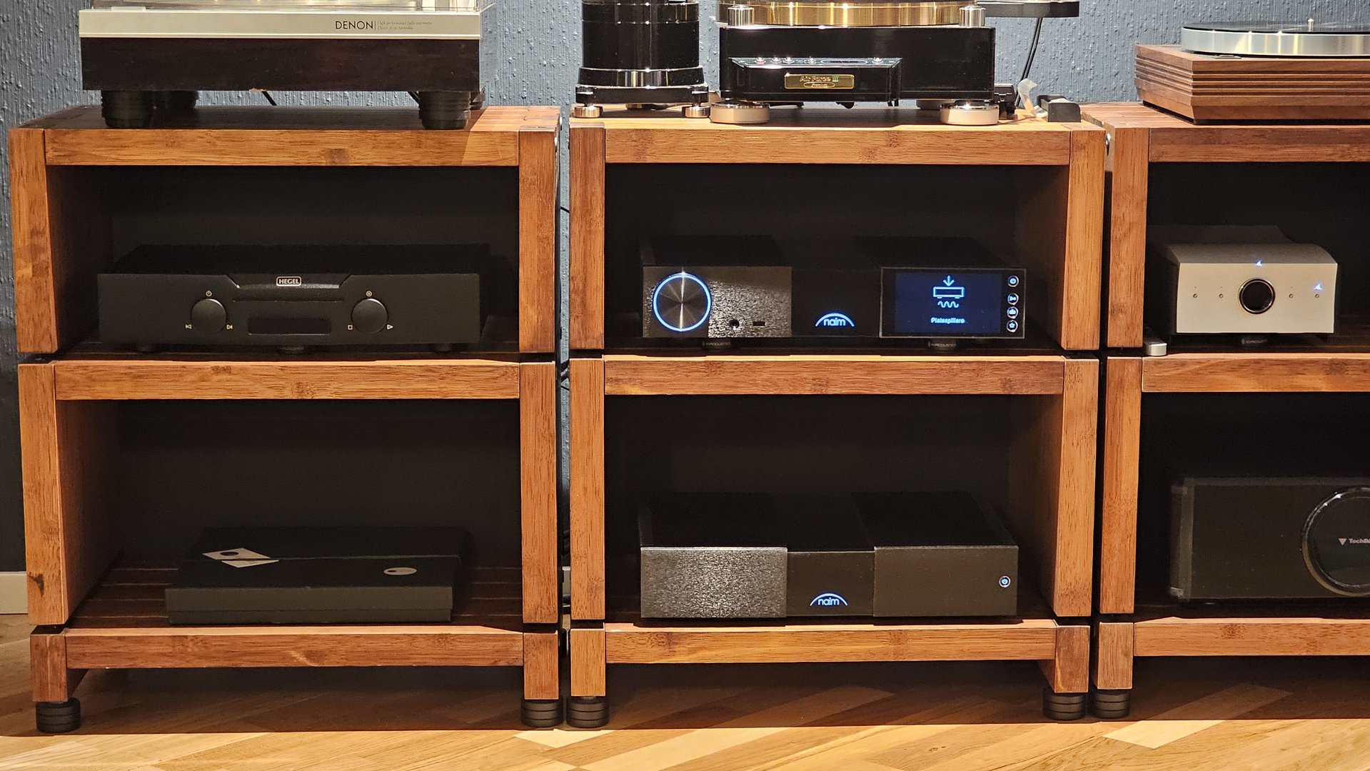

    Vis vedlegget 1107229
    Litt av utfordringen rent visuelt i stua, er mengde av kabler. Rackene mine har ingen bakvegg, så kabelrotet har nærmest blitt lyst opp bak rackene. Forleden fikk jeg en ide om å tette igjen på baksiden med plater, og kutte hull til kablene.
    Jeg fant en 1,3 mm tykk svart fotokartong på nettet, og stiftet de bare fast på baksiden. Resultatet ble veldig bra synes jeg.
    Flott rack. Er det HiFi Racks LTD.?

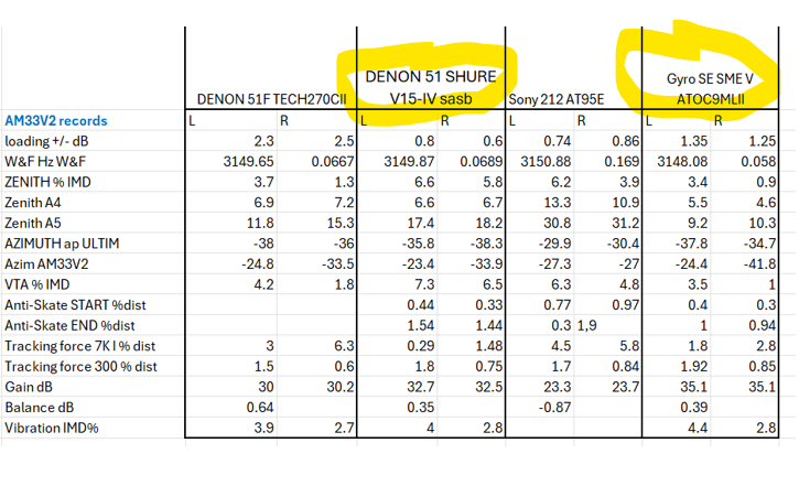

    EDIT. jeg tar den helt ut og legger ute AnalogMagik test data for sammenligning mellom AT OC9MLii og Shure V15-IV med samme stift Jico SASB laget av bor og microline slipning,,, raden er stort sett forvregning i en eller annen form
    Noen kan lure på hvorfor Jico har dårligere VTA intermodulasjonforvregning enn AT OC9?... vel nålene er laget med ulik VTA 28 mot 23. Burde senket armen på Denon men det går ikke på den spilleren

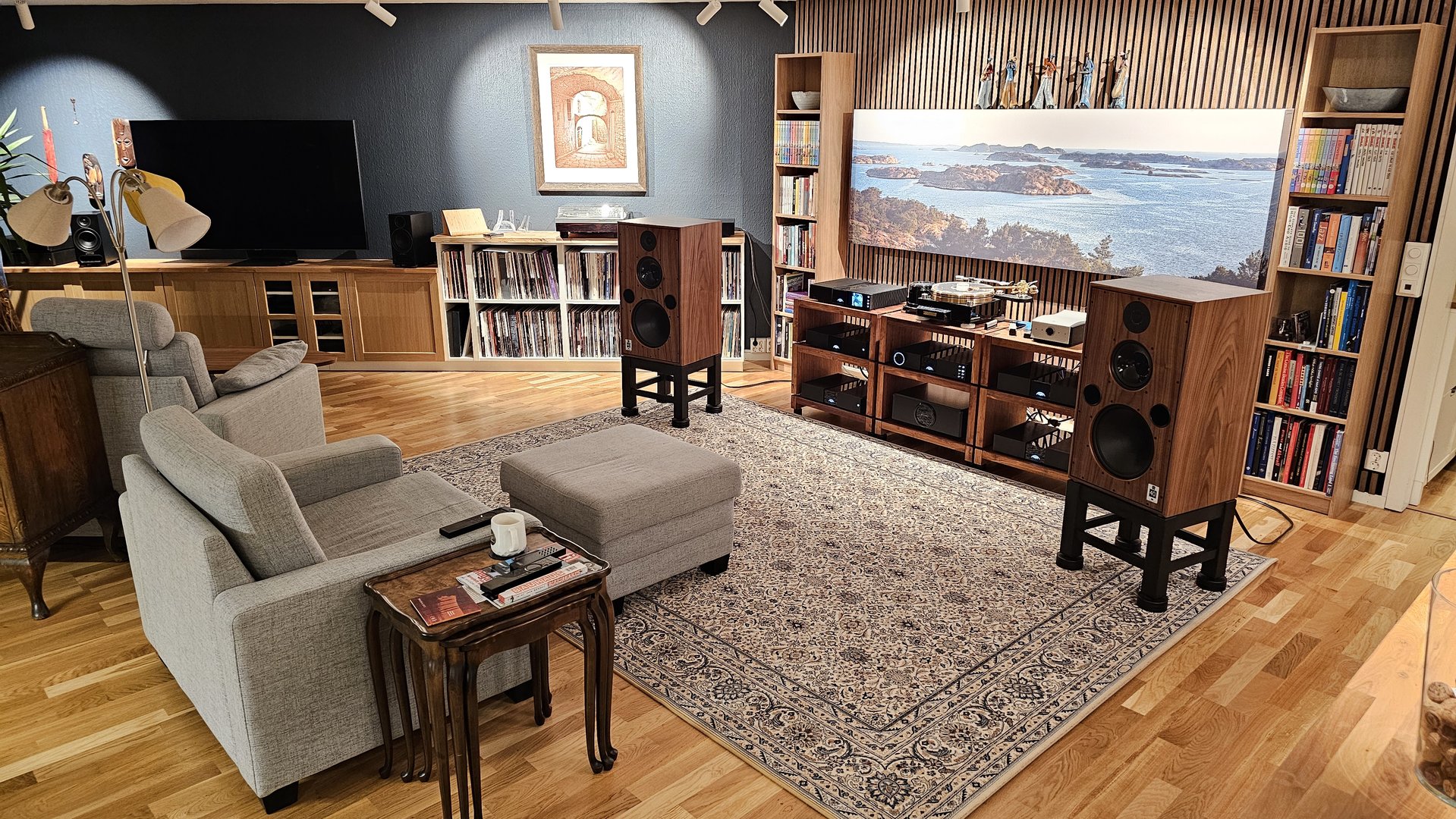

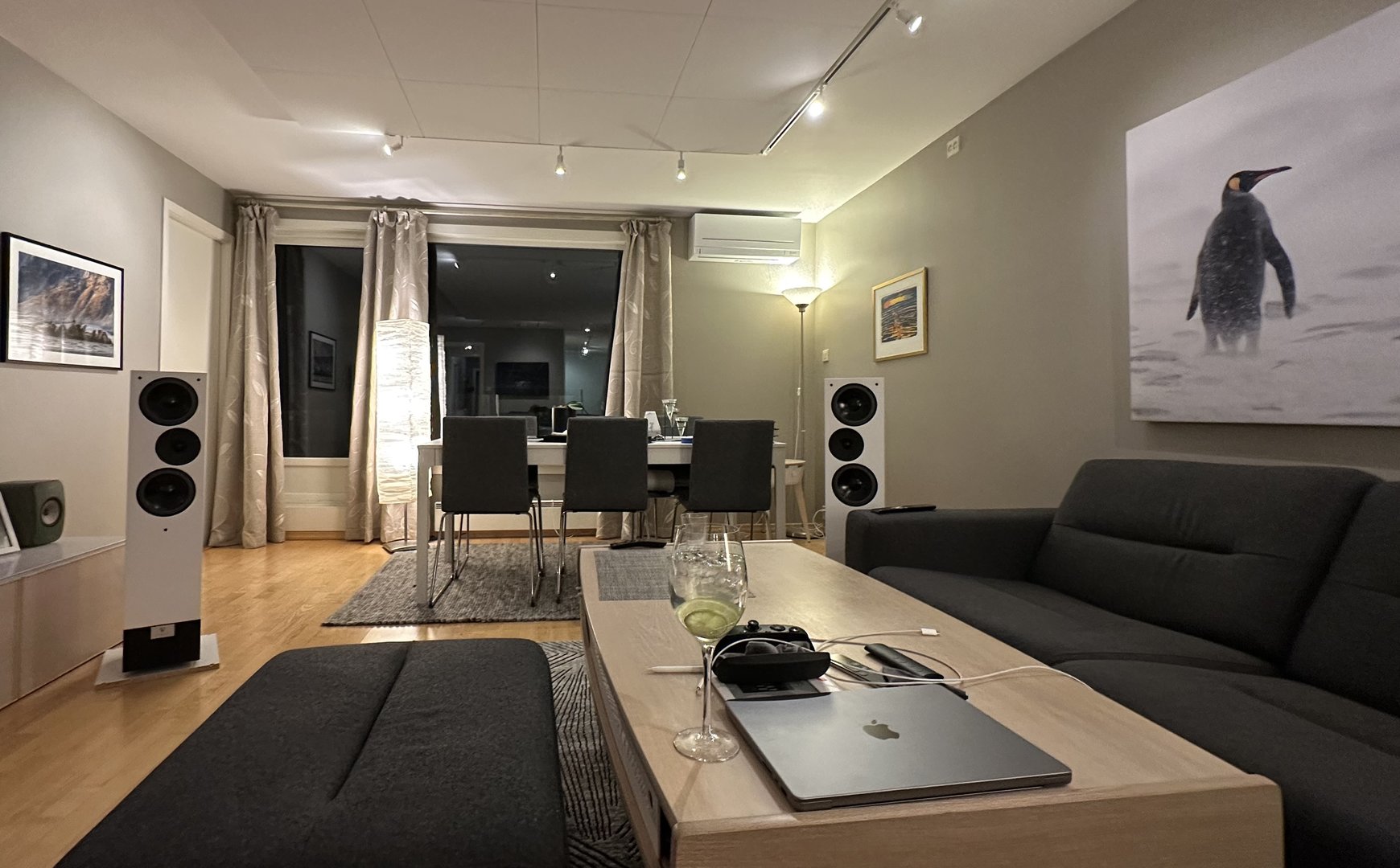

    Da er gulvteppe på plass for å dempe refleksjoner fra gulvet. Teppet er 240 x 340 cm.
    Rommet er fremdeles litt livlig, så mulig jeg må starte operasjon overtalelse for å kunne dempe taket mellom høyttalerne og lytteposisjon også.
    Noen tips til hva som kan fungere og som vil se bra ut visuelt og som kan limes fast i det hvite taket?

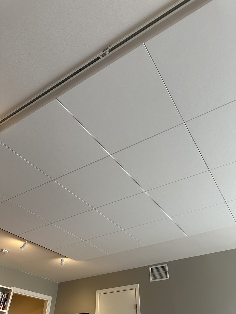

    Jeg brukte Rockfon Blanca Activity kant-B 600x600x40 limt i betongtaket. Ettersom det er vanlige takplater ser de slik ut også. Finner ikke igjen før/etter målingene nå.

    Har du bilder? Spent på hvordan de kantene ser ut.

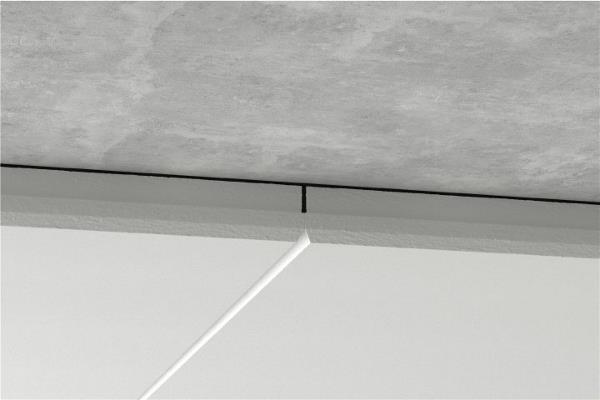

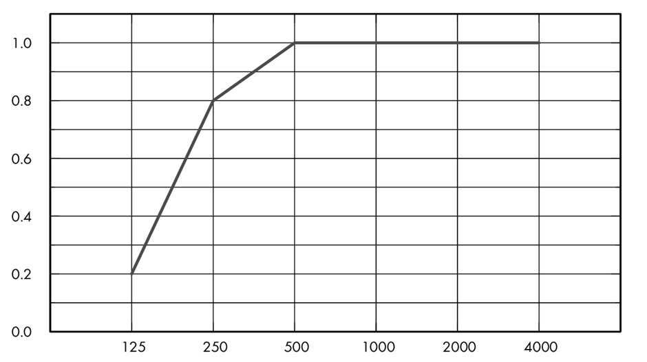

    Rockofon Master B himlingsplater har falset kant og dem kan du også lime fast rett på taket. Dem har ikke behov for luft mellom for å fungere. Fungerer utmerket for nettopp det du ønsker. Jeg kjøpte disse etter tips fra BEF og har ikke angret.

    Vis vedlegget 1118670
    Noen som vet forskjellen på Master B, kontra Blanca Activity?
