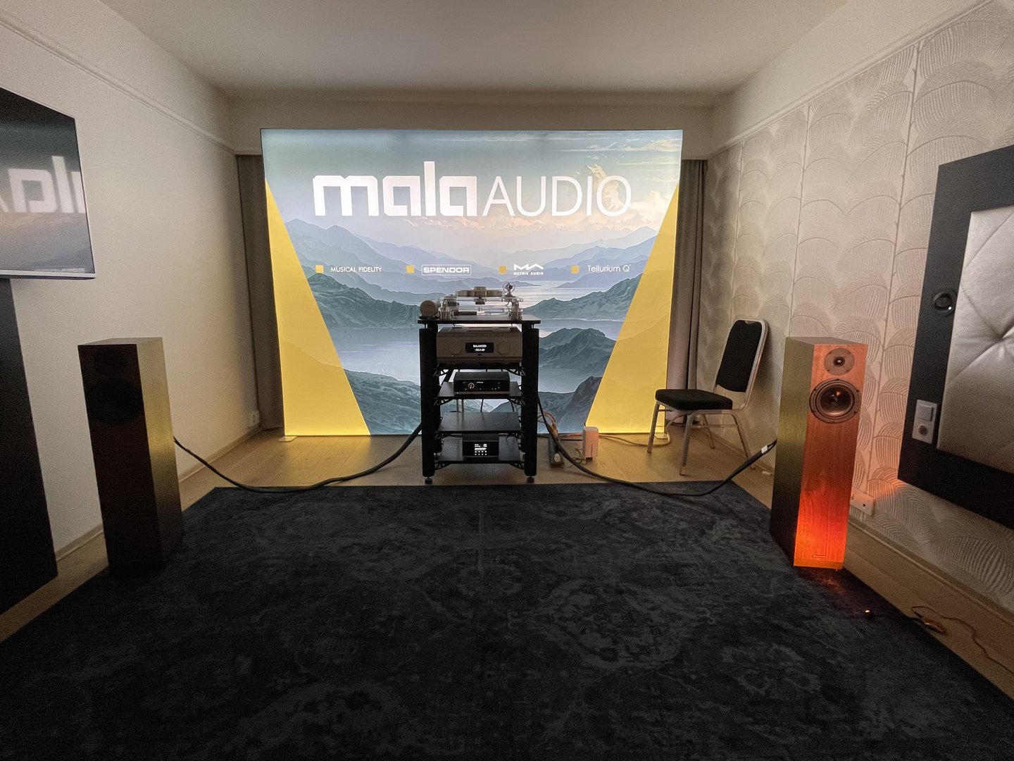

    Mala gjorde et eksperiment på Oslo Hifi Show med å trekke høyttalerne veldig langt fram og ut mot sideveggene. Det skapte en spennende effekt med størrelse/bredde/dybde i lydbildet.
    Vis vedlegget 1188885
    Det er det samme som Knut Vadseth gjorde hjemme hos seg, og som jeg gjorde før jeg bygde om stua der jeg bodde før. Men tror både Knut og jeg hadde mer toe-in enn det bildet tyder på.
    Har man plass og avstand nok. Så kan det skape mye mag.
    Men kan også by på noen akustiske utfordringer.

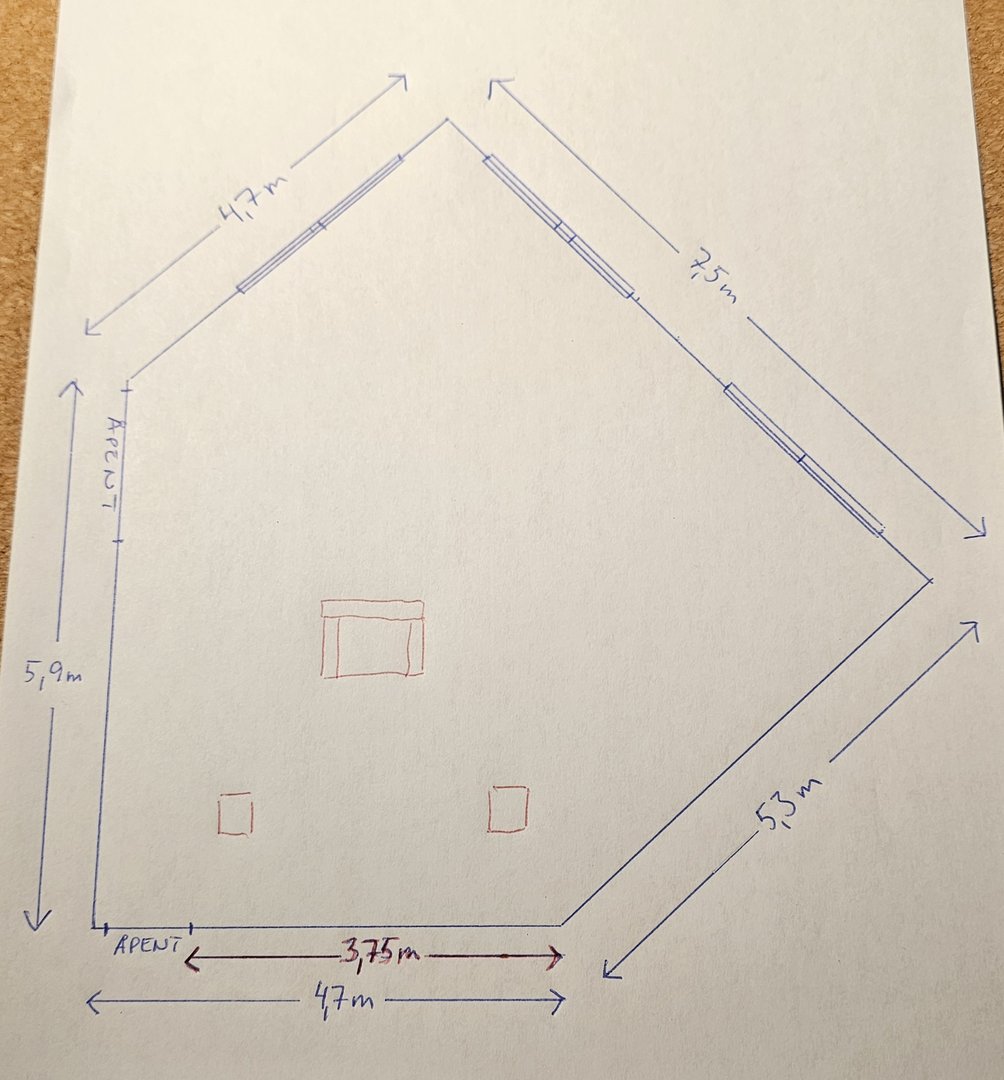

    Hos meg er ikke det så enkelt, da veggen til venstre for den venstre høyttaleren (sett fra lytteposisjon) er skrånende, mens den til høyre er vinkelrett på frontveggen. Dessuten er rommet såpass bredt (4,7 meter) at avstanden ville blitt for stor til å kunne ha en fornuftig likesidet trekant med lytteposisjon med høyttalerne helt ut mot veggen hos meg.
    Men jeg fikk veldig godt resultat i Bødalen, der jeg bodde før med en slik plassering.

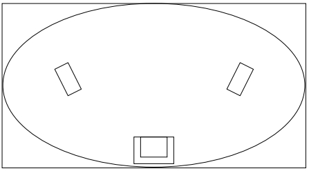

    Joachim Gerhards (Audio Physic) tanker om høyttalerplassering (på lengste vegg i rommet og langt ut) og sitteposisjon (tett på bakvegg) er morsomme. Blir enormt lydbilde, men ikke så naturlig akkurat.
    R.E.S.
    31.05.2006
    6.202
    7.421
    36
    Vis vedlegget 1188893
    Rommet mitt er femkantet, så vanlige tips fungerer ikke alltid.
    Det er som du beskriver og jeg skrev. Kan ha noen akustiske utfordringer. Også med tanke på hva som skjer i lydbildet med tanke på hva som skjer/ikke skjer på utsiden av høyttalernes plassering.
    Høyttalerens spredningsmønster har også mye å si på passering,
    Det er vel det som er årsaken til at en del nå anbefaler en likesidet trekant på kun to meter. Da vil avstanden til vegger i vanlige rom bli større, og reflektert lyd vil bruke lenger tid på å nå lytteposisjon enn når høyttalerne må stå tettere på sideveggene.
    Ellers jeg jo veldig spent på hvordan Micke sin nye riaa vil bli. Håper å få mulighet til å høre den i eget anlegg en gang, for å se hvordan den er sammenlignet med min egen.
    Likesidet trekant fungerer på det meste i et A4 rom.
    Men utrolig hva man kan oppnå av resultater med å eksperimentere en del. Det har jo du også mye erfaring med.

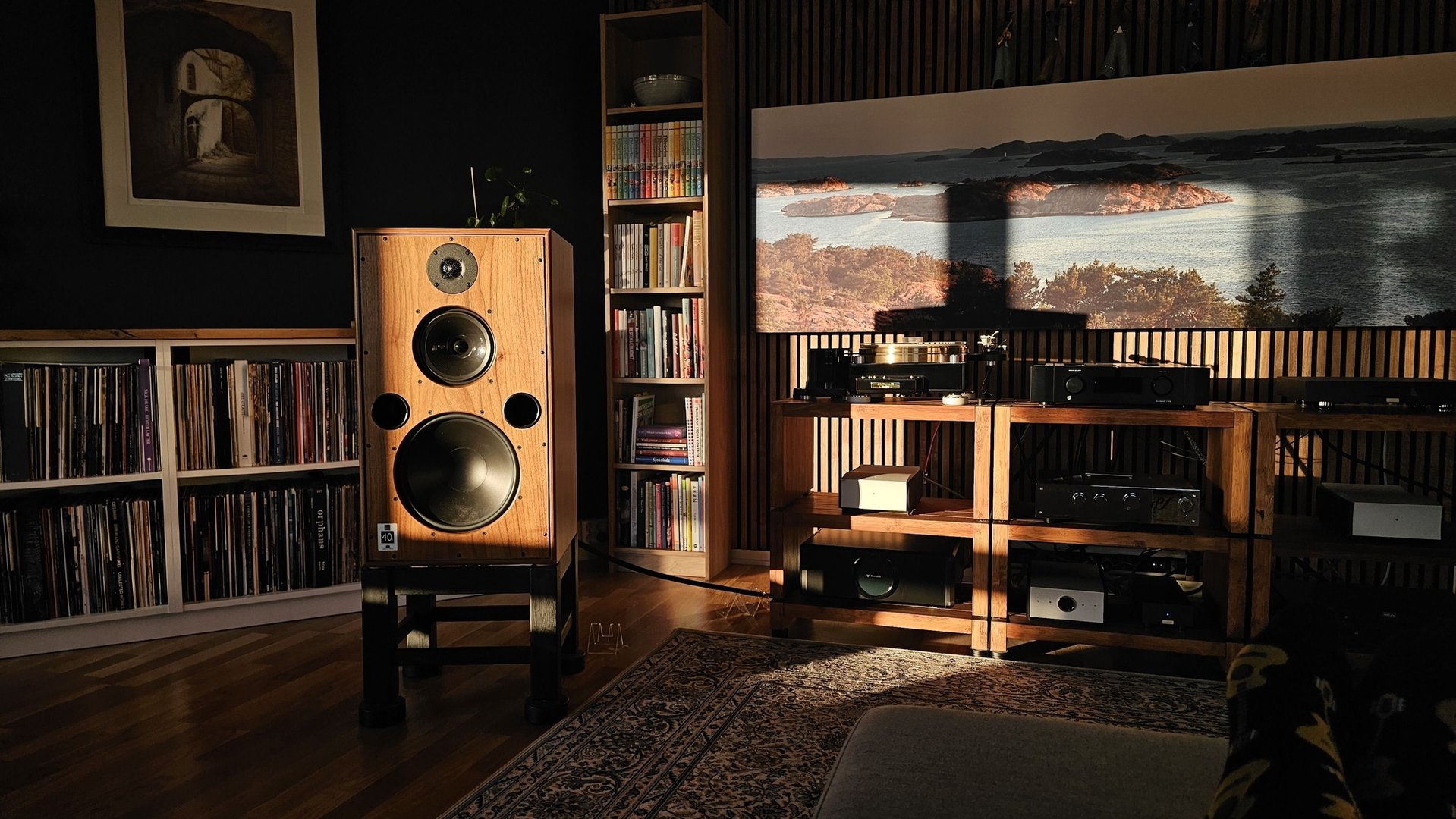

    Tidlig på morgenen står sola inn stuevinduet og skaper nærmest trolsk stemning ved "alteret". I racket står det et par Mola Mola Ossetra monoblokker som jeg har på test, pluss en Eam Labs Classic 102i integrert forsterker som står på øverste hylle i midten.
    I tillegg har jeg nettopp pakket ned et par PMC Prophecy 9 som jeg holder på å skrive ferdig en test på.
    Fikk du noe effekt av den spileveggen
    R.E.S.
    31.05.2006
    6.202
    7.421
    36
    Ja, jeg synes jeg fikk litt mindre gjenklang i rommet. Nå skal det sies at det ikke var så ille før heller, siden jeg da hadde tre høyder med LP-plater på den samme veggen, under det bildet som er en absorbent.
    Jeg har bass ned til ca. 25 hz i lytteposisjon, dog en peak rundt 40 hz, men ikke så stor at det er sjenerende, synes jeg. Ergo opplever jeg ikke noe stort problem med et femkantet rom i bassen, mens fordelen er at det er litt enklere å håndtere stående bølger, siden lyden førsterefleksjonene ikke treffer lytteposisjon på venstre side, og relativt seint på høyre side, grunnet god avstand til sidevegg.

    La inn i Amroc nå, og forsøkte å få målene så riktige som mulig.
    Da regnet den ut fem rom-noder.
    123.08F#0
    224.72G0
    338.82D#1
    441.30E1
    547.60F#1
    123.08F#0
    224.72G0
    338.82D#1
    441.30E1
    547.60F#1
    Ja, du har jo litt trycky rom mtp vinkler osv. Når du ser på skalaen på rom nodene så vil du se i tegningen din hvor de forskjellige sonene i nodene er kalkulert å oppstå også.
    Kombinerer du dette med feks refleksjonsppunkter får man en god ide om forskjellig høyttalerplassering som er verdt å teste feks.

    Kan jo faktisk være en fordel å slippe rektangulære vegger. Har du fått akustikkmålt rommet? REW feks?
    Nydelig rom og anlegg!
    Thorbjørn Sigberg målte rommet da han var her, men husker ikke helt hva han kom fram til når det gjelder etterklang. Det var en peak rundt 40 hz i bassen, ellers er det ikke så ille, mener jeg å huske.
