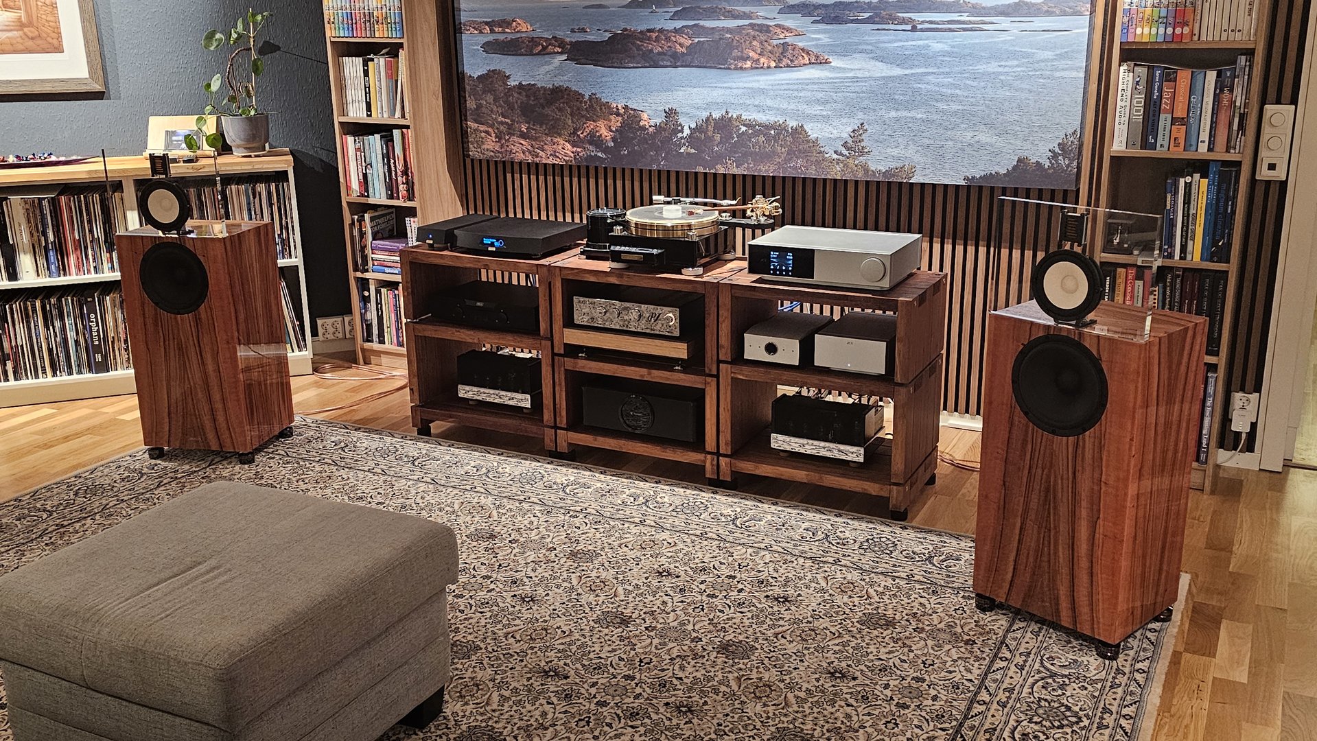

    Jeg har jo alltid noe på test. Nå står Qualio IQ Ultra høyttalere samt dCS Lina Dac X med Lina Clock og spiller.
    Låter veldig bra, begge deler.

    Det var en bra visuell demonstrasjon av at høyttalerne faktisk «forsvinner» litt på grunn av plexitoppen. 😊👍
    Likte de der på Hortenmessa 😊
