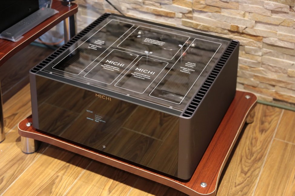

    Rotel have revived Michi, an aspirational sub brand from back in the day. They have launched some rather good looking amplifiers with OLED displays including power output on the mono and stereo power amps. The P5 preamplifier has digital and analogue inputs plus Bluetooth and will sell for between $3,500 and $4,000. The S5 stereo power amp delivers 500W per channel for $6,500 and the M8 offers 800W for $6,500 per channel.

    Ser bra ut. Men hvor mange år siden er det at den forrige Michi-serien var i produksjon?

    Imponerende specs, jeg liker at de tilsynelatende bruker gigant-strømforsyninger i stedet for brokobling for å oppnå stor effekt. Tolker at det sitter 2x2200Va trafoer i hver av monoblokkene på nær 60kg/stk. Fin preamp også, tilsynelatende en veldig bra DAC i denne. Liker utseendet på produktene, man ser lett at dette er tenkt i en annen klasse enn Rotel forøvrig.
    Synes prisen på 75`virker noe høy ift prisen i England, rundt 20% høyere. Det er det vel ingen grunn til, sånn egentlig(?)
    Blir spennende å følge med på tester etterhvert. De går jo på en måte rett i strupen på Hegel P30/H30, både i pris og størrelse. Men det ser ut som en helt annen prioritering mht dempefaktor og brokobling.

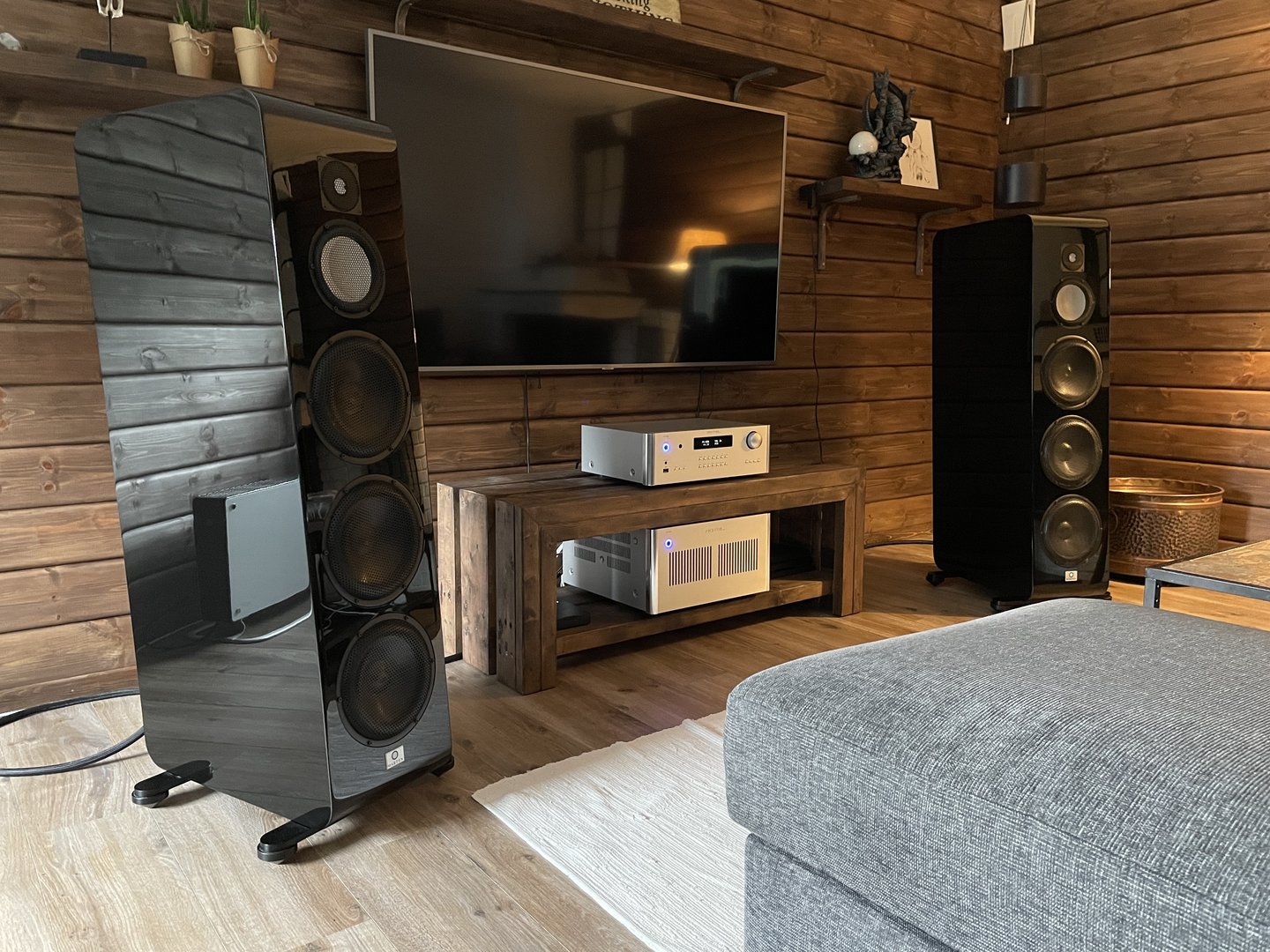

    I går ankom Rotel RC-1590, det blir spennende å se hva denne får til i sammen med RB-1590.
    Disse er jo laget for hverandre så føler det vil være rart om disse ikke klarer å trylle frem litt godlyd.
    Blir å gi RC-1590 en stund med spilling før jeg gir det en vurdering men første inntrykket er ikke dårlig.
