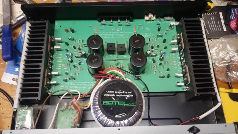

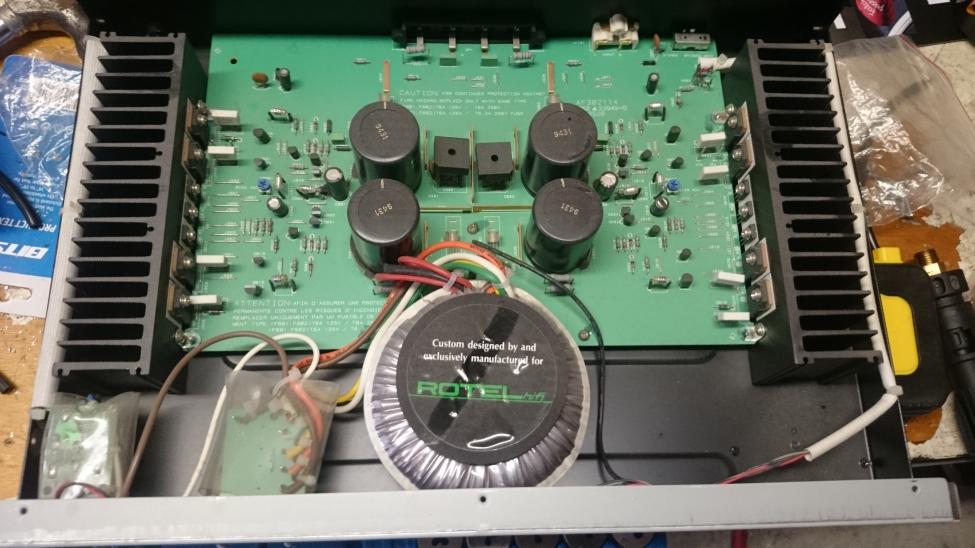

    Har nettopp ødelagt en fantastisk Rb 991, den må jeg få fikset selvsagt.. Har hatt en (modifisert) Rotel cd spiller, og har nettopp bestilt meg Rb 1582, og Rc 1580. :)
    Gleder meg til ting kommer!
    JoHoo
    20.02.2013
    4.243
    4.167
    Hva skjedde med 991? Kan det være du har et sikringsbrudd?
    GunR
    16.02.2011
    26
    Kristiansund
    Sikringene er sjekket, 3 stykker. Det som skjedde, var at jeg skulle bytte tilbake til min kjære Rotel fra den lånte effektforsterkeren. Forhaster meg, og vrir strømkabelen litt, type grov og veldig lite smidig..
    Når jeg slår på forsterkeren kommer det en kort lyd, type lysbue/dårlig kontakt.. Tror først jeg ikke har fått kontakten på plass, og gjentar prosedyren.. :(
    Var 2 brudd i kontakten på nettkabelen.
    Har fått et forslag på likeretterdioder, kan det være noe i det?
    Når jeg slår den på er det helt stille, men hvis jeg skrur opp blir det bare et svare leven.. Spraking og knatring og fæl lyd! Prøver å finne en lokal reparatør, men vil ikke slippe hvem som helst borti.. Hadde vært morro å fikse den selv også.. ;)
    Edit: Det er 5 sikringer! Men det hjalp ikke å finne 2 mer enn jeg var klar over, har sjekket dem grundig, og de er hele..
    Spenningen på stømforsyningen er 73V, men høyre side tappes fort for spenning når jeg slår av. Venstre holder mye bedre på spenningen. Kan man nå tro at strømforsyning/likeretting er friskmeldt? Em komponent som "lekker" spenning", slipper vel gjennom strøm den egentlig ikke skal ? Så da mistenker jeg dioder og kondiser på høyre print? På tide å finne proff hjelp snart, men gøy å prøve litt selv først..
    Edit 2: Enhver sikring bør sjekkes med multimeter, enten ohmmeter eller kretstester av noe slag.. Lurte meg selv på en sikring! Nå er det fryd & gammen, håper jeg.. :) Har fått i hus RB1582, men er det noen her som har noe erfaring med Hordaland Hifi? Syns de tar deg god tid, har ikke fått neon tilbakemelding siden jeg bestilte en Rc1580. Gleder meg til å få ting på plass! :)
