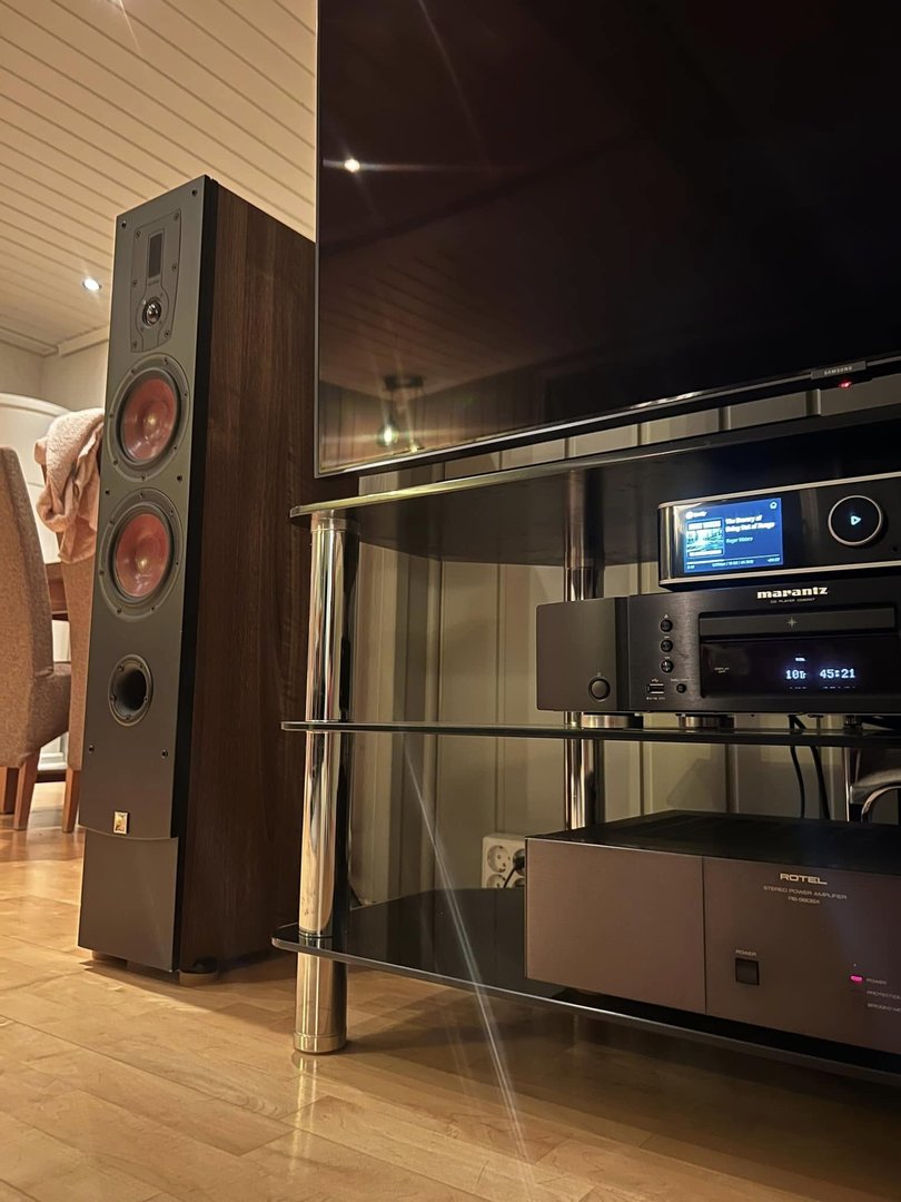

    Har hatt Rotel siden 90 pil og bue( samme RB980 BX hele veien) og en 960 også , når jeg hadde litt surround på gang. Rydda litt i det når jeg fikk wiim før jul, så nå er det stereo med wiim - cd6007 - rotel 980 - dali ikon6 mk2 + van damme kabler. Resten står da klart til den av unga' som flytter ut først ;-) .
