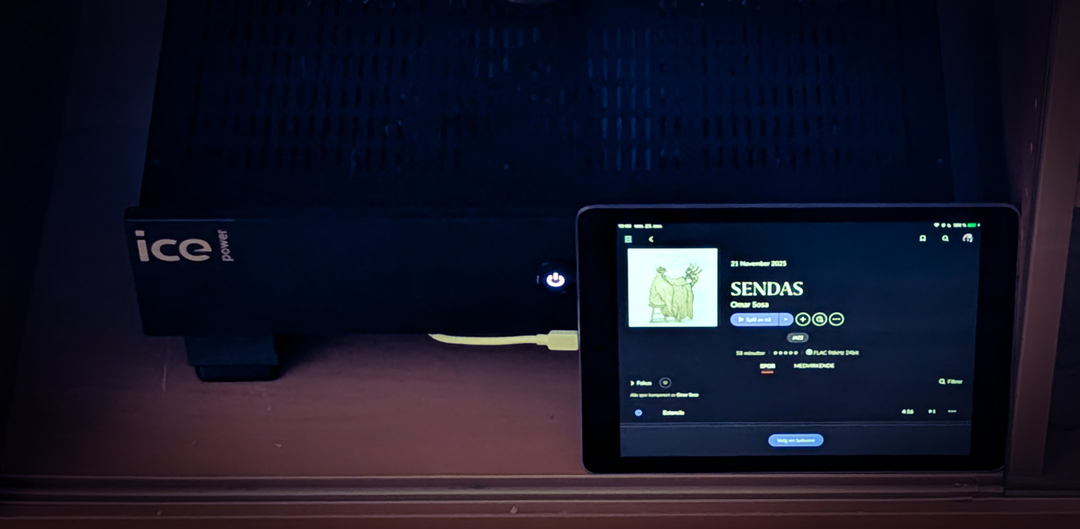

    Litt rart spørsmål men...
    Finnes det en måte å låse kilde på denne?
    Hadde vært kjekt å låse den til Eversolo, slik at den ikke hopper over til en annen (tror den nå viser hodetelefonsystemet) når Eversolo ikke er på. Jeg må gå ned å velge riktig lydenhet for hver gang jeg skrur av Eversolo. Jeg hadde likt at den automatisk velger Eversolo når den skrus på.
    Vis vedlegget 1163592
    Tror ikke det er mulig. Hvis Eversolo slås av forsvinner den fra nettverket og dermed også fra Roon. Hvis forrige brukte lydsone forsvinner ber Roon deg om å velge en. Knappen nederst i midten på paden står det vel "velg en lydsone" på?

    Ja, det skulle/kunne vært mulighet for å fjerne alternativer for lydsoner. Denne iPaden skal kun vise album som spilles via eversolo.

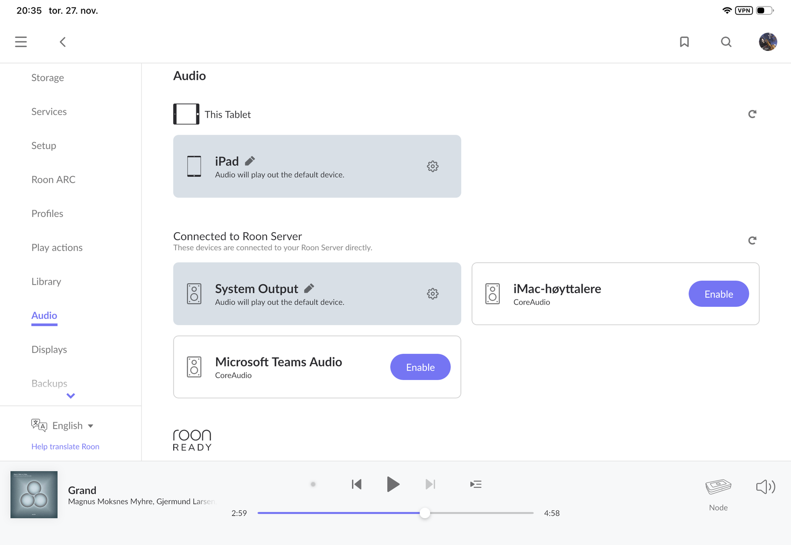

    Det kan du, under settings/innstillinger og så Audio. Her kan du skru av og på som du lyster
    Harry Stoteles
    18.05.2020
    3.637
    4.434
    Nei, det er jeg 98% overbevist om at du ikke gjør. Har i alle fall ikke disse innstillingene på iMac-en. Der bruker jeg iMac-høyttalerne innimellom.

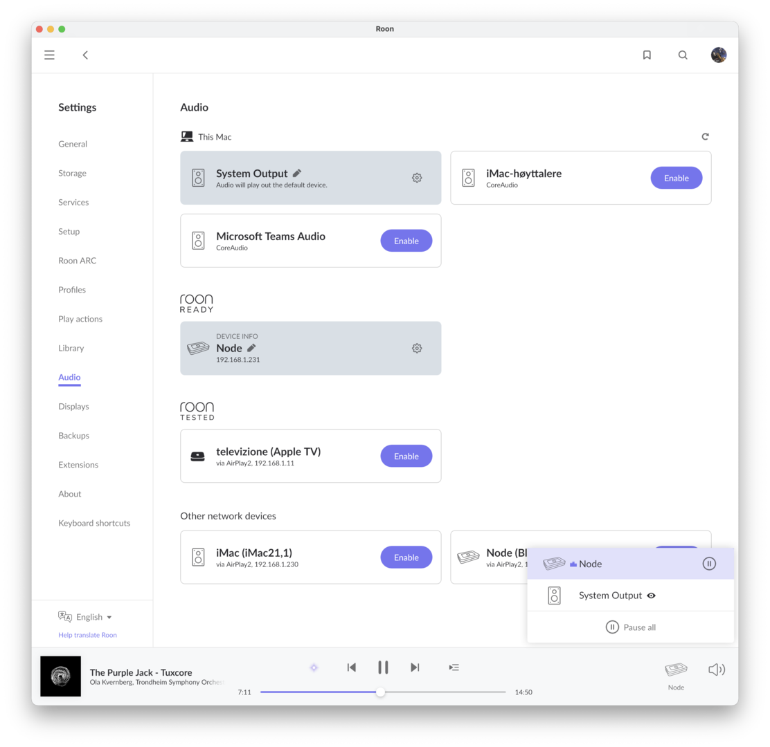

    Javelja, "system output" er visst noe annet enn iMac-høyttalere. Dette er sånn det ser ut på iMac-en.

    Alternativ går det vel å bruke chrome på en enhet om man kun ønsker display (velg start on playback i roon).

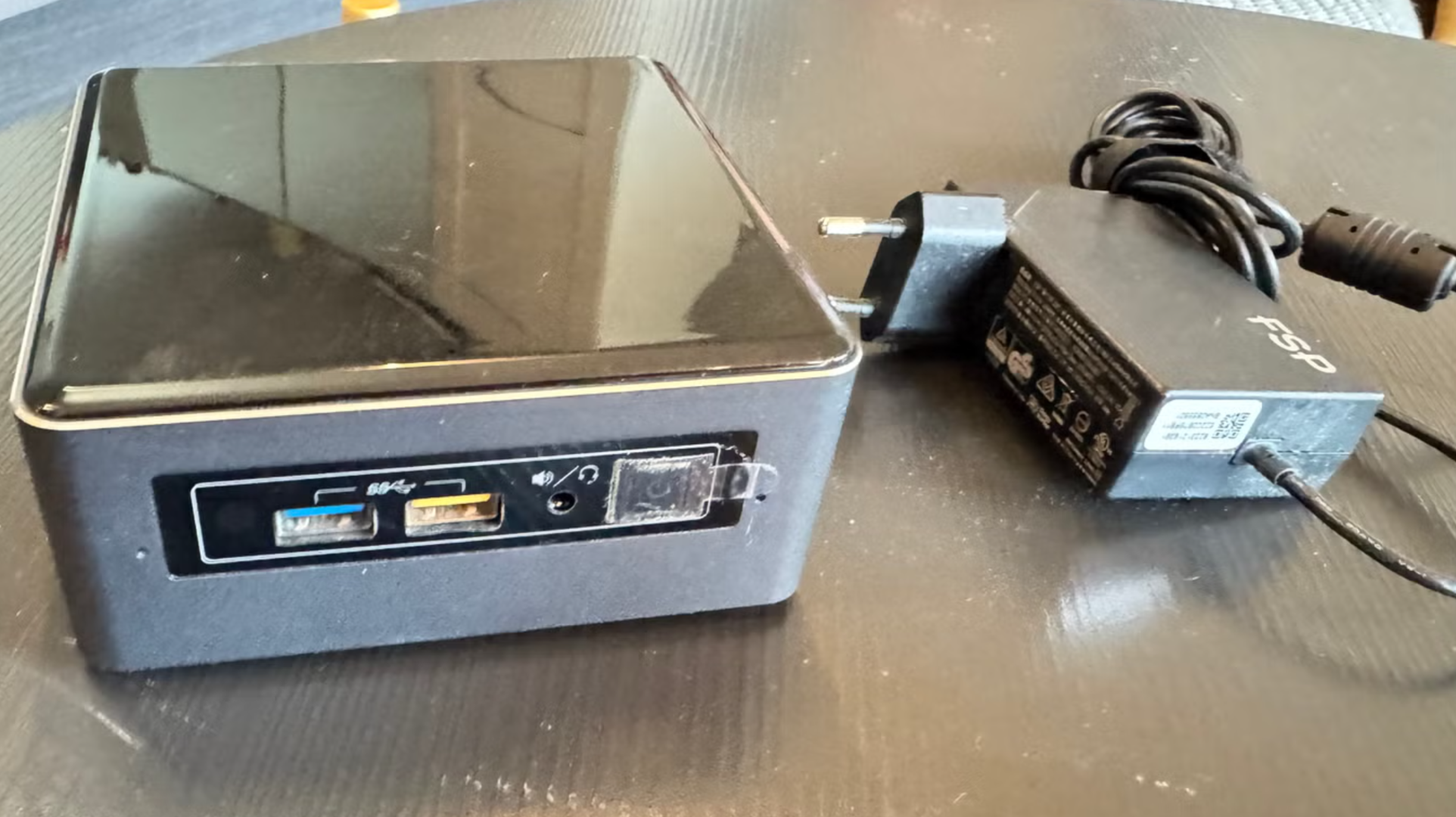

    Jeg bruker en gammel laptop som rock, den fungerer, men laptopen er 2001 så jeg er litt usikker på hvor lenge den holder. Så i dag kjøpte jeg en NUC
    Ferdig installert med roon rock.
