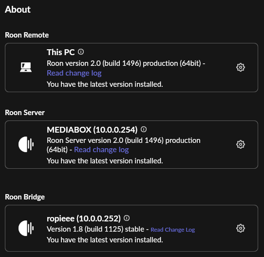

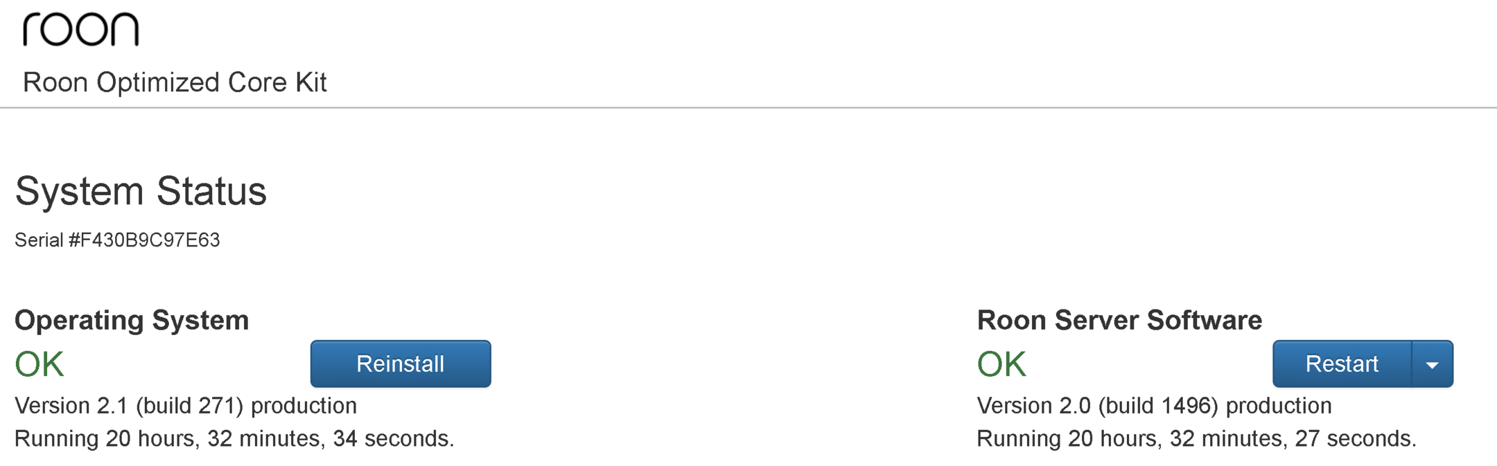

    Et det bare hos meg Roon/rock tar helt av?
    Jeg har Roon på nuc og i dag så har den fått vifta til å gå på full hastighet i hele dag, med ditto mye støy. Ganske så utrivelig å ha i stua.
    Jeg har restartet Roon, restartet rock, tatt strømmen, latt den være uten strøm i lang tid (1 time kanskje). Alt flere ganger uten at det har fikset det.
    Det henger en usb-disk på nuc-en som jeg har tatt en disksjekk på.
    Har startet opp med og uten den disken.
    Har reinstallere fra gui (Jeg vet ikke hva den knappen egentlig gjør).
    Jeg har siste versjon 2.0 build 1496

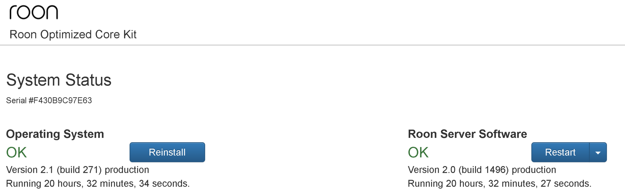

    Det gikk litt tregere her i dag, så jeg måtte starte opp roon rock (version 2.1/build 271) - etter det oppførte den seg normalt igjen.
    ynot
    01.06.2006
    2.801
    2.063
    Det er jo betydelig mye nyere enn min versjon. Jeg oppgraderer så fort versjonene kommer

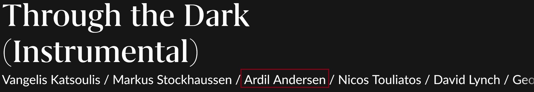

    Er det mulig å rette på tagging av artister, denne personen var helt ny for meg.
    Vis vedlegget 1102892
    Tror dette er mulig, ja. På samme måte som man kan endre, forandre på bilder av feil personer etc. Det har jeg gjort flere ganger. Tar noen dager før det blir "confirmed" Men har ikke prøvd å kommentere/sende inn endring på akkurat disse "taggene"
