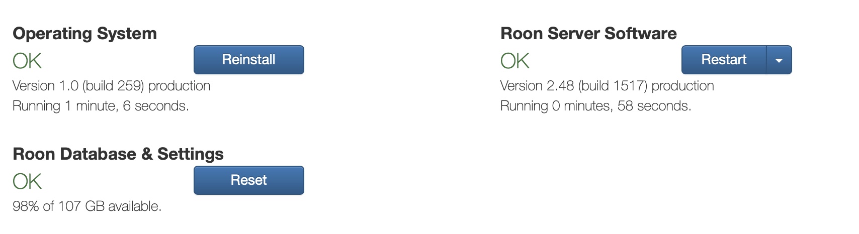

    Takk for tipset! Jeg er ganske blank på slike ting. Jeg har ROCK satt opp på en NUC. Ifølge guiden skal Tailscale være forhåndsinstallert i RoonOS, slik at det bare er å logge inn på Tailscale-kontoen via webgrensesnittet. Jeg finner imidlertid ikke denne muligheten hos meg. Jeg kjører OS v1.0 (build 259). Er eg på villspor? :)
    Vis vedlegget 1110262
    Du må oppgradere OSet. Prøv å trykke reinstall.

    Hmmm.. har forsøkt eit par ganger, ender med v1.0 (build 259) kvar gang 🤔
    Du må ha installert ROCK med UEFI boot for å oppgradere, har samme problem men min nuc. Skulle komme en fiks men det tar sin tid.

    NUC-en er en Intel NUC8i3BEH. Jeg kjøpte den med RoonOS/ROCK ferdig installert. Jeg er usikker på om den kan boote i UEFI. Etter å ha lest på Roon-brukerforumet, ser det ut til at det skal være mulig, men oppsettet har fungert problemfritt i 6 år, så jeg er litt usikker på om jeg tør å klusse med det.
    Men det hadde jo vært gull å få ARC til å fungere igjen!
    Setter stor pris på hjelpen jeg får her på forumet! @ragwo, @Minutten: takk :11
    Har samme NUC selv, og den har støtte for UEFI. Synes å huske at det er en liten endring i BIOS-menyen som skal til for at det funker. Tar ikke mange minuttene.

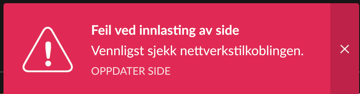

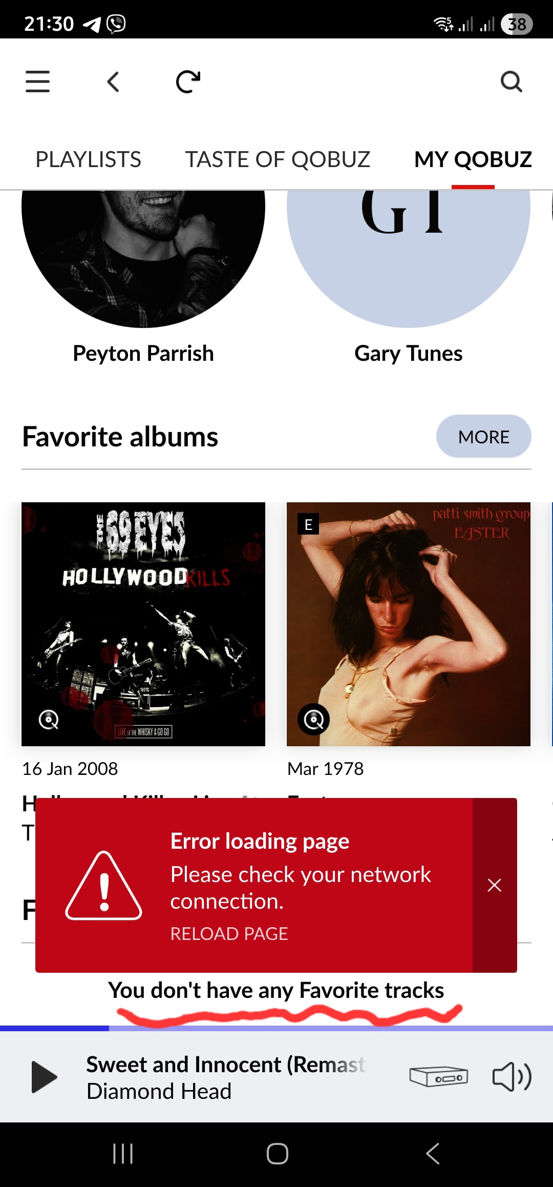

    Jeg får feilmelding når jeg skal søke på nytt igjen blant annet - hver gang. Samt ny spilleliste som jeg laget på qobuz app, dukker ikke opp på roon i det hele tatt.

    Om du går til Settings - Services og klikker på Qobuz - der skal det være en Synchronize Now knapp - finner du den?

    Hos meg må jeg klikke på kontoen der det står signed in.... om jeg trykker på logoen så havner jeg bare på hjemmesiden til Tidal / Qobuz....
    Rett til høyre for logo...
    Ludo
    08.08.2008
    3.451
    1.433
    Sandefjord
    Jeg antar at du har forsøkt å trykke på Synk nå....
    Ikke det samme bildet som jeg har, men ser ikke ut til at jeg kan hjelpe deg med noe - du har jo gjort alt rett!

    Det er en kjent feil med Qobuz og Roon for tiden, særlig berører det Qobuz spillelister og startsiden til Qobuz i Roon. Anbefaler å sjekke Roon brukerforum, står masse om det der.

    Har den samme feilen. Står mye om det på brukerforumet til Roon. Men jeg skjønner ikke helt hva som må gjøres for å rette opp i det.
    Er det noen på forumet her som kan hjelpe til med å hjelpe meg med å få i gang spille listene til Qobuz i Roon.?

    Ja får håpe at det blir ordnet etter hvert. Er veldig irriterende da det det ligger veldig mange forskjellige gode lister der :cry:
    Det er nok ikke noe vi kan fikse selv. Roon og Qobuz er på saken. Det skal finnes en løsning som er ute på test, hos "early acsess" brukere, som virker lovende. Har forstått det slik at feilen oppstod ifm at Qobuz gjorde noen endringer.
