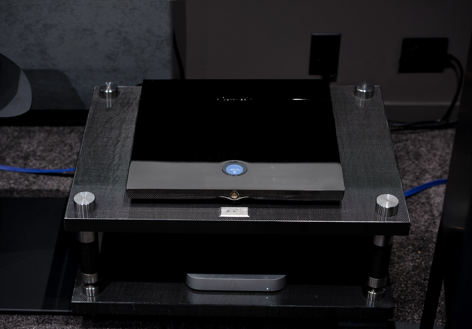

    Kjører Mac Mini M1 selv og det fungerer sømløst mot NAS/Tidal/Spotify. Eneste er at min Devialet pro220 mister av og til kontakten med Roon/Core. Feilen ligger hos Devialet da mange opplever det samme.
    Roon derimot er jeg superfornøyd med, gikk for års abonnement men vurderer livstid neste betaling faktisk.
    Dere bør sjekke ut hvordan Roon baserer seg på siste spilte låt når den søker opp og kopler opp neste sang,- opplever masse ny skikkelig god musikk pga av algoritmene som ligger i bunn her, helt fantastisk!
