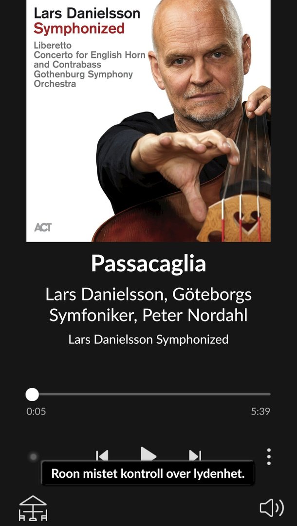

    Jeg har et spørsmål, eller et merkelig problem: Jeg kan bare strømme til Kef LSX ved hjelp av Airplay, men ikke direkte som man kan se av skjermdumpen. Jeg har søkt litt på nettet men blir ikke klokere av de svarene jeg har funnet:
    Vis vedlegget 888219
    Airplay fungerer det, men det forblir uklart om Roon kan strømme direkte til LSX.
    Jeg strømmer direkte til LSX. Hva skjer hvis du prøver å deaktivere LSX via AirPlay?

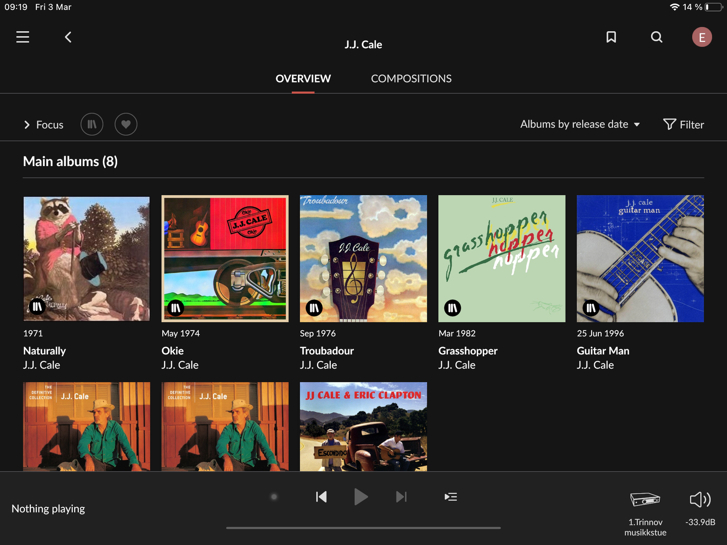

    Hvordan slår man av den jævla Focus dritten eller hva det er som begrenser søket, ser bare 8 album av JJ Cale..
    Fatter ikke hvordan man logger inn på Tidal, blir bare sendt til en Tidal side som vil ha meg til å Signe opp, men jeg hat jo en konto.. finner ikke hvordan man legger inn sin Tidal i Roon ,når jeg bare sendes i ring til den Tidal internettsiden,,,
    nå skjedde det noe,, hjulet går i allefall , hvem hvorfor blir man kastet ut av Roon og Tidal i hytt og pine?

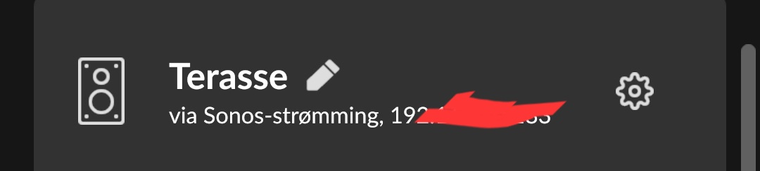

    Har kjøpt en Ikea symfonisk i dag, sliter med å få den til å spille med Sonos streaming.

    Det fungerer med AirPlay måler ca 300/300 ved høyttaleren.
    Da ville jeg gått for AirPlay. Jeg hører ikke forskjell på AirPlay vs Sonosstrømming når jeg plager naboene med tung singer songwritermusikk på en solskinnsdag.
    ynot
    01.06.2006
    2.737
    1.990
    Skal sjekke den andre Ikea'n jeg har den har fungert før..
    Mine fungerte inn til nylig.
    Jeg har restartet alt, sonos, AP ( trådløspunktene), roon...same shit.
    Har siste oppdatering på alt også
