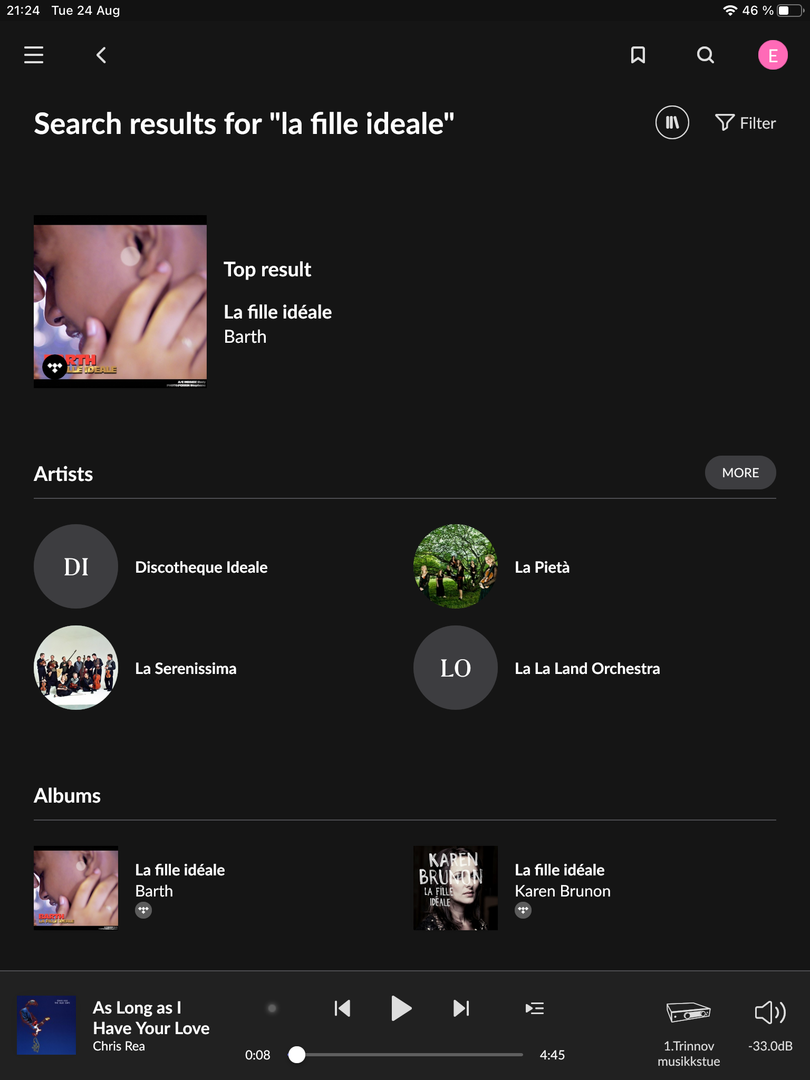

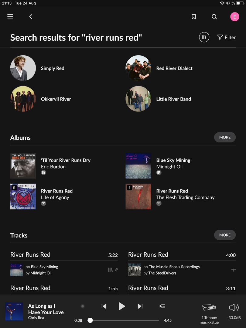

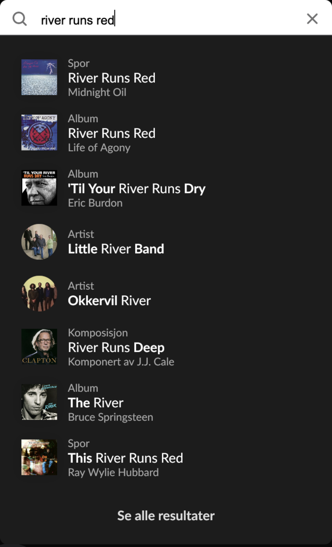

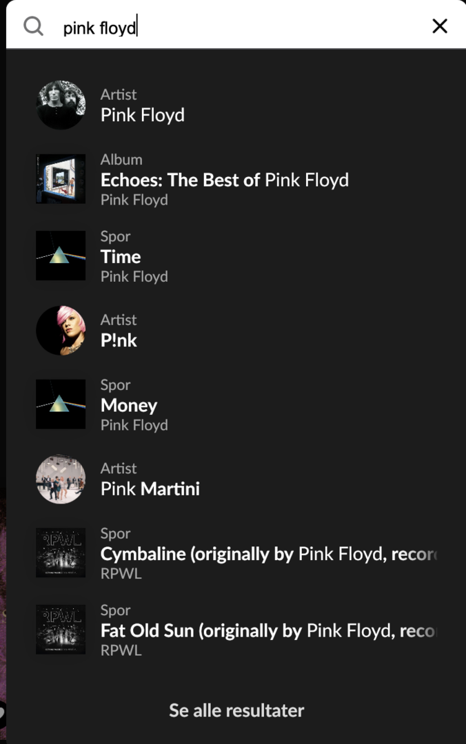

    Finner i hovedsak alt jeg søker etter, det som det jobbes med for å forbedre er å få de rette tingene på toppen av søket, da spesielt i søkeboksen når man skriver.
    Eksempelet tidligere:
    Skjønner ikke logikken deres der, jeg. Ifølge Danny er det en "autocomplete"-boks, som kanskje er noe annet enn et søkefelt?
    Den reflekterer det samme, bare trykke enter så får man opp en utvidet del av resultatsettet. Begge tar utgangspunkt i søkefelt. Autocomplete er bare en hurtig måte for søk og gi forslag basert på det man har skrevet. Denne delen blir stadig bedre, enten man velger basert på autocomplete forslag eller går via det fulle resultatsettet.
    Se på autocomplete som et smart (vanligvis) utvalg av søkeresultatet - denne delen er ny i 1.8.
    Ref release notes for 1.8
    Autoccomplete jobber i søkefeltet (det er samme ting). Så konklusjonen med å ikke oppgradere på grunn av søk blir helt feil - skal man ha søk som før, trykk enter etter å ha skrevet noe i søkefeltet og alt er som tidligere (søking er faktisk forbedret den siste tiden, enten man bruker gamle måten med å skrive å trykke enter eller autocomplete.

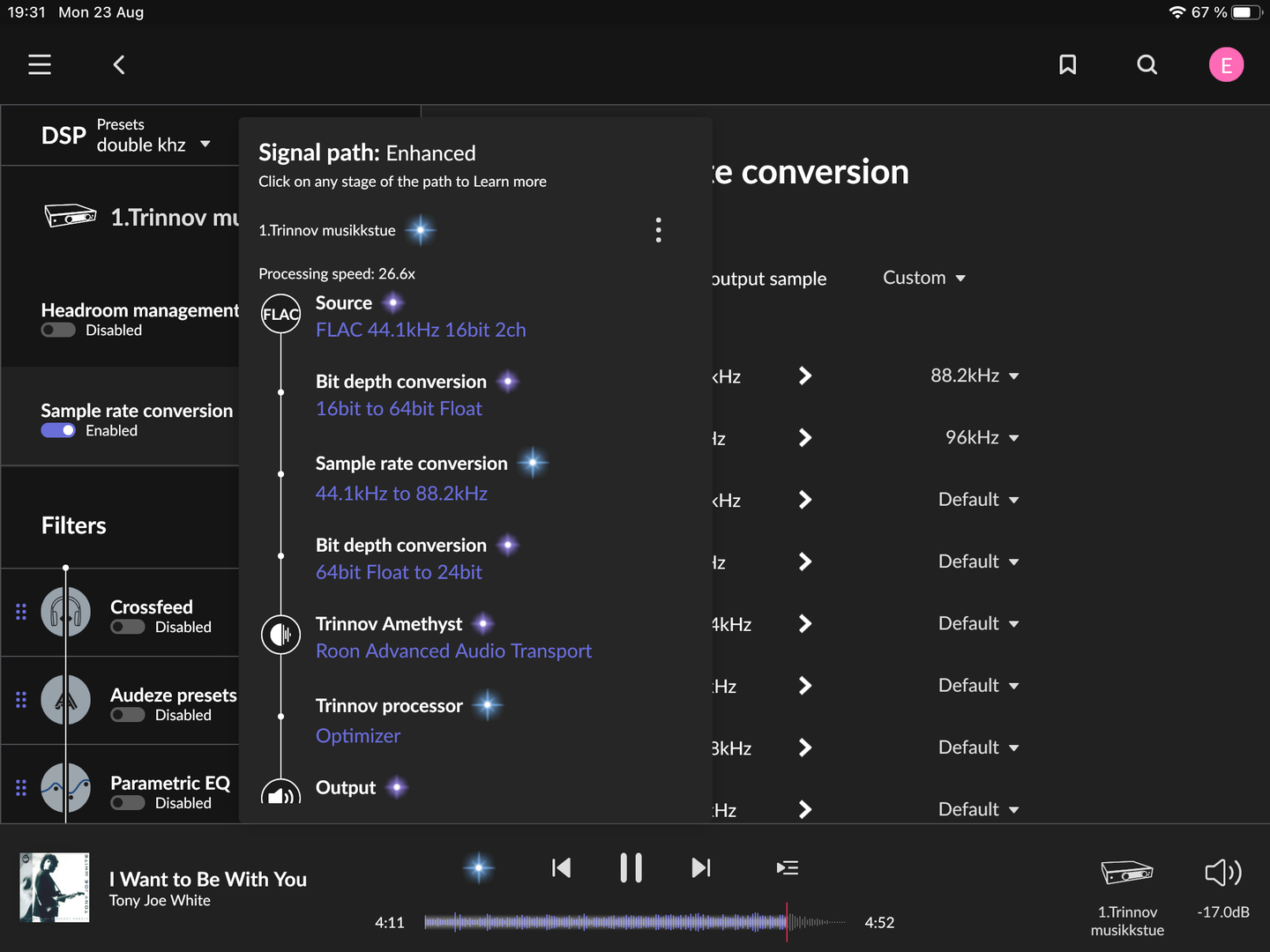

    Endelig , fant ut hvordan øke bits i Roon . ved å velge DSP og upsampling, og velg upsampling fra 44.1 til 88.2 blir det automatisk økning i bit fra 16 til 24…
    Vis vedlegget 742912
    Hvorfor gjøre dette?
    Jo fordi flere bit senker støygulvet fra DAC , og dobbel sampling flytter digitalfilter laaangt over det hørbare området. Prøv og se hva dere syns…
    Disse innstillingene er det Trinnov som gjør, og ikke Roon? Jeg har lett etter lignende innstillinger, men finner det ikke.
    Balle Clorin
    19.06.2012
    11.807
    11.668
    Nei i Roon. Gå inn på volum og DSP for spilleren

    Klikk på høyttaler ikonet, og velg DSP.
    @ynot
    ynot
    01.06.2006
    2.735
    1.989
    Takker.
    Alt ser ut til å være i Android appen.
    Må teste litt 🙂
