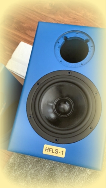

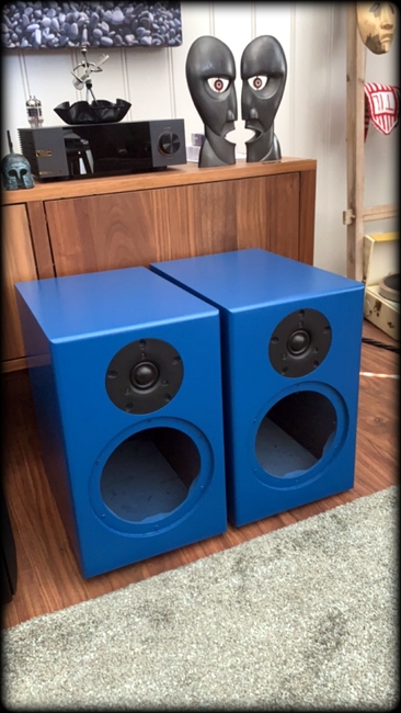

    Første lag med farge er på. Den ene høyttaleren er ok og skal bare mellomslipes og koses med noen flere lag.
    Sig-djevelen kom på besøk på siste lag med grunning på den andre, og det ble tydelig at det må pusses og styres litt før det blir godt nok.
    Bra en har tid, og et annet par høyttalere å spille på. 😅

    Det er gøy å friske opp de gamle høyttalerne, ja! Kan sikkert kalles Knopflerblå, selv om RAL 5010 egentlig heter Enzianblau eller Gentian Blue. :)
    Synes ofte det å trekke bilfarger inn på greier i huset ikke funker så bra som man skulle tro. Men San Remo Green til BMW er flott den.
    Siden jeg er langt fra lakkerer så styrte jeg unna både blank og både metallic.
    Regner med de låter bedre med ny farge, så de får sikkert permanent opphold 😃
    Må vel si jeg likte den blågrå fargen originalt jeg 😊
    Ja, var gla i den selv. Men moro med forandring og jeg er ganske så happy med finishen med det selvmotsigende konseptet matt klarlakk.

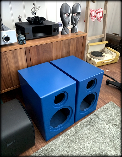

    Men ganske så happy med den matte finishen jeg fikk til på de små blå. (y)

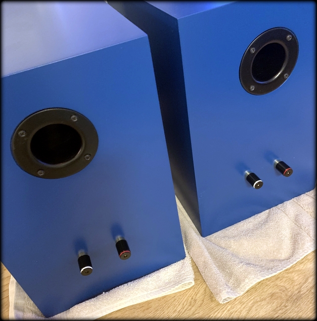

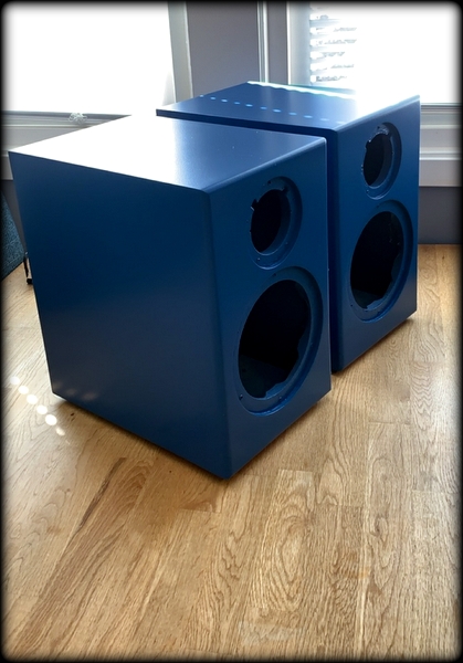

    Gikk med noen burkar totalt. Noe mer enn strengt tatt nødvendig, kanskje, men så ble det pusset en del også 🙈😅
    Ferdig med fargeendringen så da må jeg begynne å tenke på å sette sammen igjen.

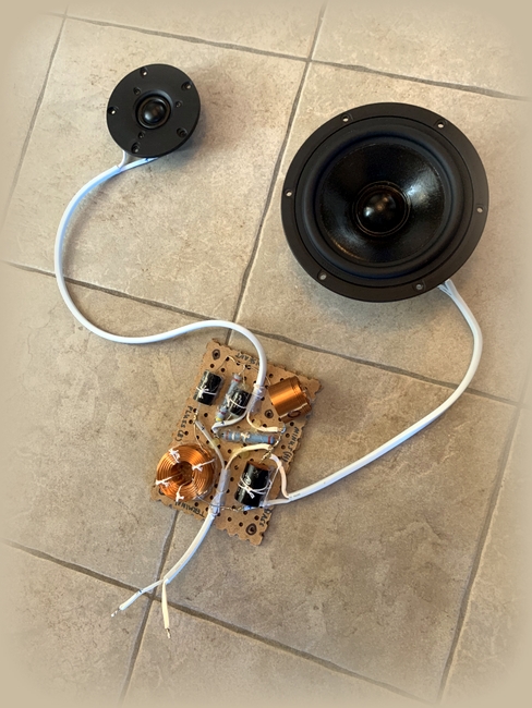

    Litt småsvett for om hullene er for trange (sa brura) for elementene, men satser på det ordner seg.

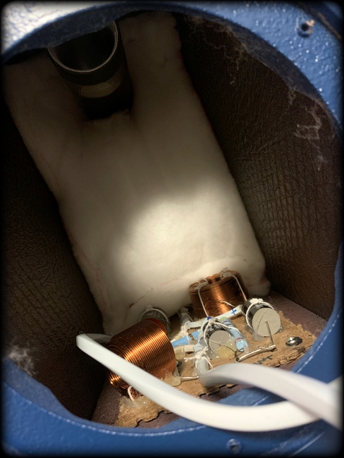

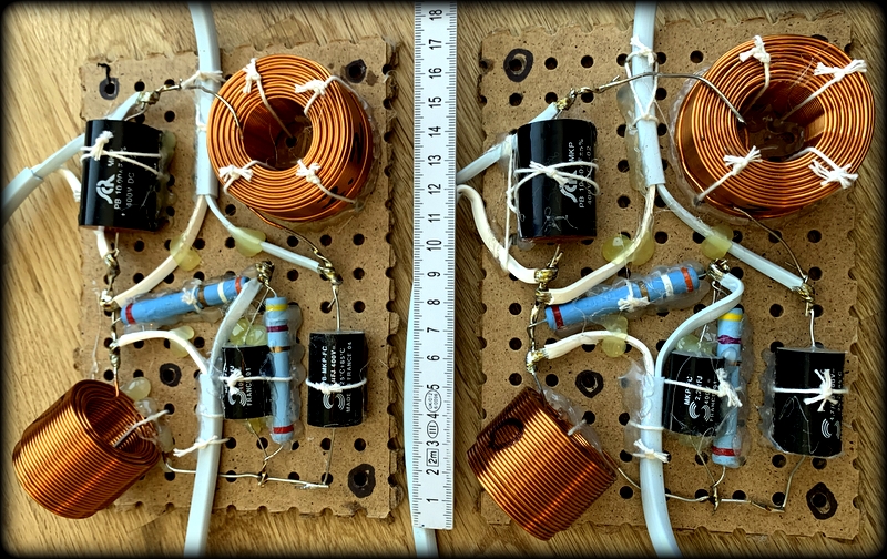

    Nesten rart at disse delefiltrene fikk plass inni, bra størrelse på komponentene her.
    Hadde loddet kablene rett på elementene, litt styr med demontering. Men det er sikkert enda litt bedre enn å bruke kabelsko, så da blir det sikkert lodding igjen.
    Plutselig går dette miniprosjektet videre, og kanskje går det uten både uhell og uflaks. :)

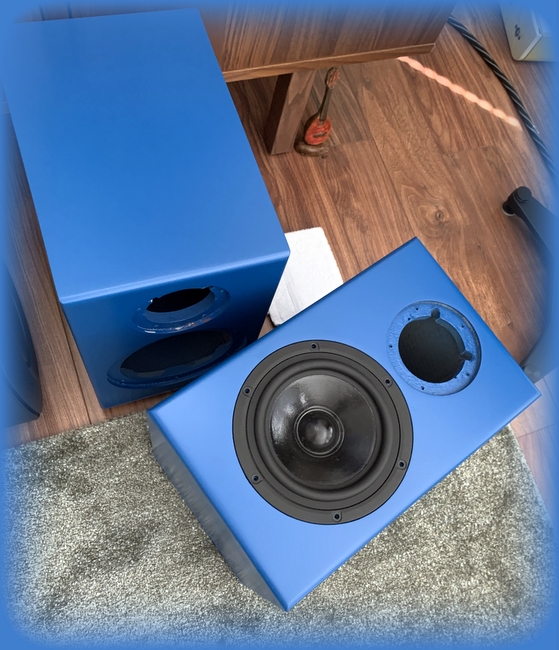

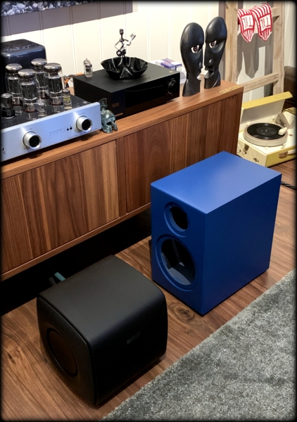

    LItt rolig i DIY-kroken mens det ventes på høyttalerterminaler.
    Sammenmonteringen starter liksom med dem, så da bare tørrtrenes i forkant.
    Diskantene passer. Litt trange hull etter lakkeringen, men ikke noe som ikke litt skraping fikset.
    Bassene passer rett så bra. Veldig fint siden de skal sist inn når det monteres. (y)
    Begynner å tro det kan bli rett så bra. Eller så har jeg bare blitt vant til blåfargen. 😅😃

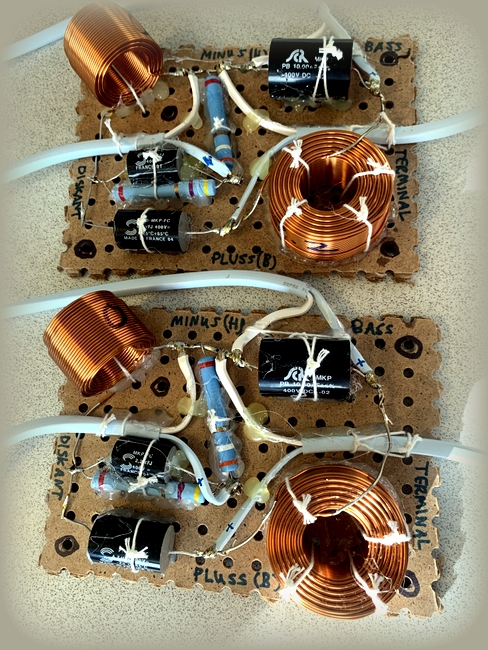

    Stumpene fortinnes og er klare for å møte kontaktpunktene sine snart. :)
    Delefilter er sjekket og idiotmerket. Ikke så mye mer som kan gå galt nå.
    Så spent så spent :cool:

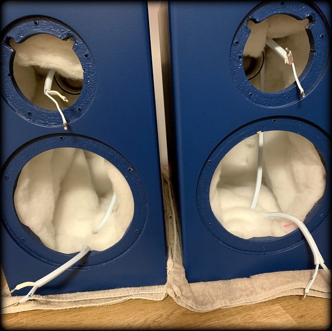

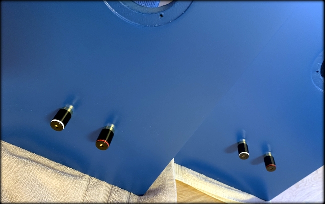

    Terminaler ankommet, fine nye terminaler :cool:
    Så ble det aller rør i hullene, god gammel type avrundet uten blåselyder.
    Husker dette var en god oppgradering fra rør med skarp knekk i endene.

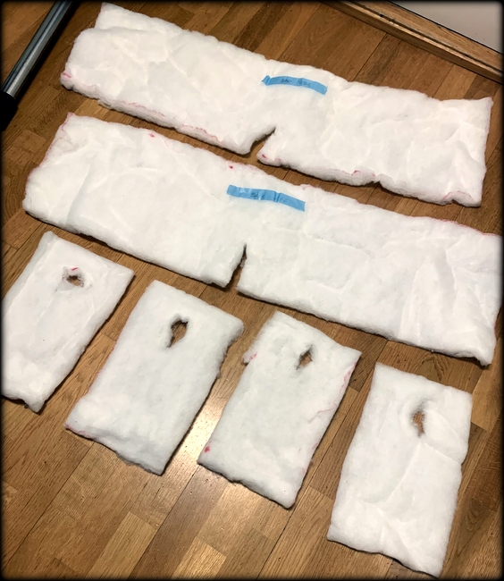

    Watt? Tror dette ble kalt acoustilux. To lag på bakvegg.
    Et dempet mykt og fint indre klart til å ta imot elementene igjen.

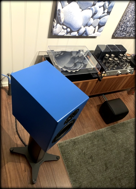

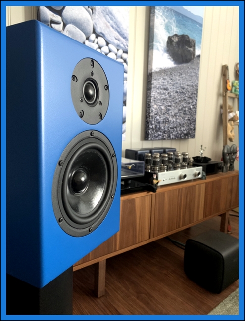

    ....and we're back!!
    Det startet med å tette noen hull etter islagsmuttre. Så bare fortsatt det.

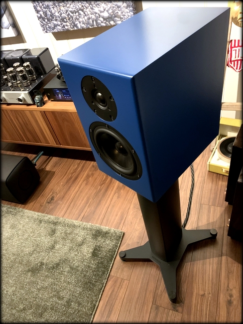

    En slags blåtur i høyttalerverden. Litt mer jobb enn jeg hadde sett for meg, men nå er de (og så mye annet utendørs og i garasjen) blå.

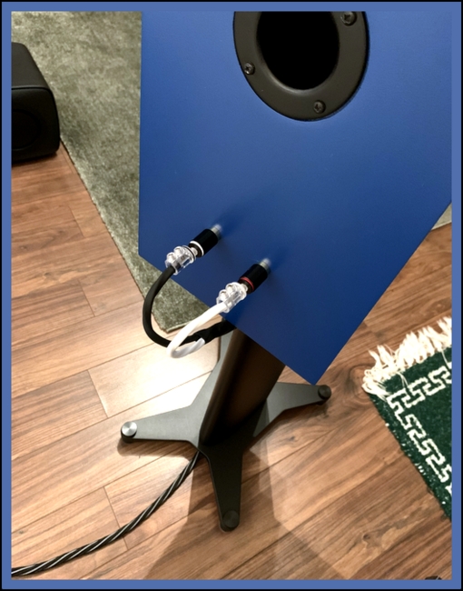

    Tilkoblet
    En tanke som tenkes er hvor mye denne høyttaleren hadde kostet på markedet om den var produsert og solgt.
    Relativt gode og kostbare elementer som ble benyttet.

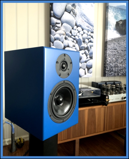

    Enkel høyttalerkasse som ikke er mye spesielt å se til.
    Men jeg synes proporsjonene fungerer godt og den er fin å se til. Litt stutt-tjukk, kanskje. 😅

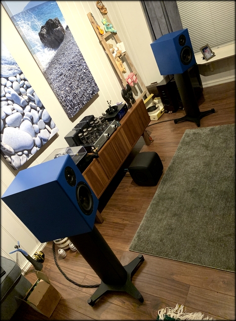

    Bra match med Dynaudio Stand20. Byttet topplatene fra de tilpassede til C1 og satte på de originale.
    Bare å spille og kose seg nå, mens C1 får litt pause.

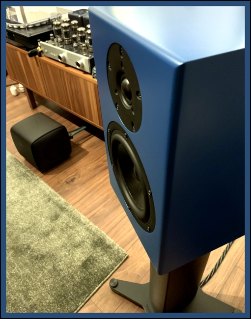

    Kjører foreløpig uten subwoofer og har endret fra 4Ohm til 8Ohm tappingene på forsterkeren.
    Trenger lit krefter disse, har ikke høyest følsomhet. Funker godt med CS100a, men hadde også funket med en transistor type stram, trur eg.

    De blå spiller ikke så verst, altså.
    Det er noe med raffinement, luft og opplevd detaljrikdom (i toppen spes) som ikke er på samme måte som C1.
    De blå oppfordrer mer til å spille musikk som ikke er så bra innspillinger og som bare er gøy.
    Litt sånn at de fokuserer på det fundamentale i musikken og ikke bryr seg om så mye annet.
    Gøy, selv om det mangler litt. :)
