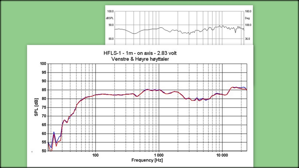

    Jeg synes frekvensgangen på de gjenvunne ser grei ut 60 grader av aksen. 🤭
    Ja, de er litt lørvete spes rett på. Men skal måle en vakker dag for å se hvordan summen i lytteposisjon på RTA er.
    Grei sammenheng mellom det konstruktørene målte og det som kom frem da jeg fikk dem målt.

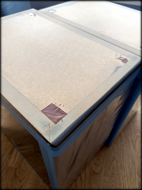

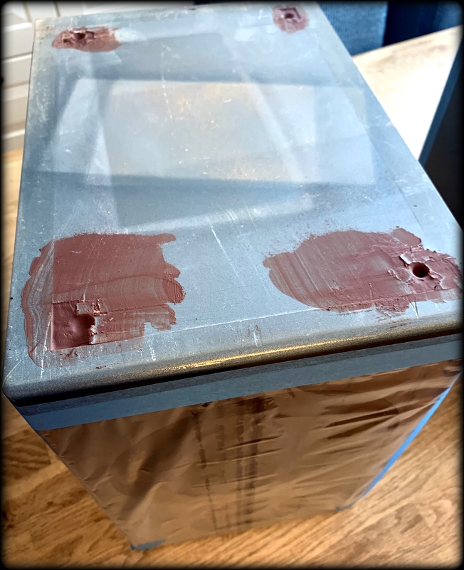

    Dagens fra DIY-kroken

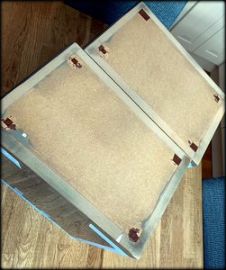

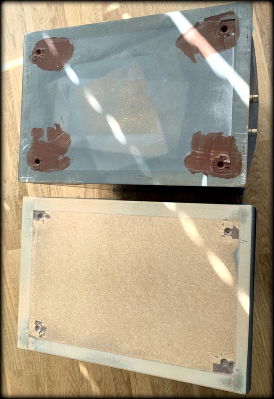

    Guffelure lurium sjunker mens den herder. Derfor en liten runde til.
    Sliping for å se om kassen har "satt seg" eller fortsatt er liv i. Tester på undersiden først for å se.
    Først litt plast så slipestøv ikke slipper inn der slipestøv ikke hører hjemme.
    Ganske så den sjunker sammen.
    Ikke hull gjænnæm da.
    En slipt og en ikkeslipt
    Nytt guffelurepåfyll
    Da skal det bare få herde og så blir det sparkel og puss før det skal på farge og se om kassen rør på seg og nye striper dukker opp.

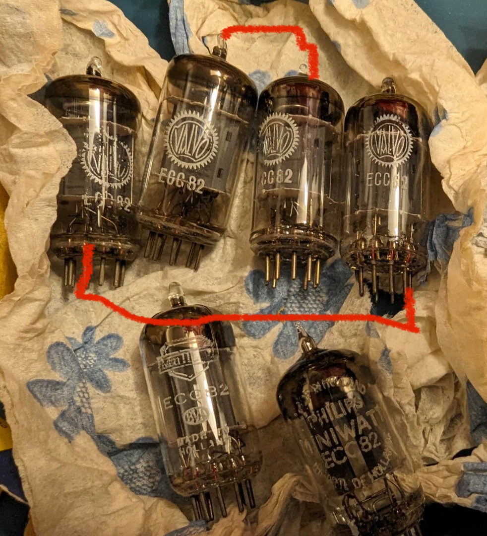

    I Brimar CV4003 og Langrex historien er nytt at det i dag dukket opp enda et rør i posten.
    Pr nå så har jeg bestilt to og fått fem. To som støyer, to som brummer og et som er tyst. 😅
    Tenkte på en ting. Kan det være skitne bein med dårlig kontakt som noe av problemet?
    Det er ca 10dB brum. Målt dBA tett på mellomtone-elementet. 28.3dB på det tyste og 38.5dB på det med brum.
    - Eller rørsokler? Det kan da ikke skade med litt rensespray på dem?
    _RoDa_
    06.02.2010
    13.895
    18.708
    Tror soklene er ok, siden brum flytter seg med røret og samme sokkel er både tyst og både brum.
    Kan man pusse beina på rørene med pussepapir eller stålull eller noe? Tips mottas med takk. :)
    Ville forsøkt med stålull. Hva har du å tape?

    Oops, eBay-selgeren var nok bare til pris-illustrasjon er jeg redd. Langrex derimot har jeg brukt mange ganger - de er gamle i gamet og har større utvalg enn de fleste i tillegg til priser som ofte er veldig kjekke. Et annet sted å kikke er Watford Valves. Ditto gjelder der, men utvalget er mindre.
    Ellers er Brimar CV4003 (tyrkleif i første post) nok en ren no-brainer til £28.
    Hei @JMM
    Jeg har litt trøbbel med å finne to sånne Brimar som ikke brummer i min amp.
    Super oppfølging fra Langrex så de hjelper meg. Er i dialog med en Dan nå.
    Men det begynner å se ut som vi skal gi opp dette røret og finne noe annet for å se om det ikke brummer.
    Tør du å tipse meg om noen 12AU7 som jeg kan prøve i stedet?
    Evt andre CV4003?
    Ja, jeg har sett det gitt. Nesten så jeg er lei for anbefalingen, men mine to har ikke antydning til brum så jeg lot det stå til. 😔
    Jeg har ikke allverdens erfaring med andre 12AU7, men av de jeg har vært innom er vel RCA Clear Top det som står ut i sammenligning med dagens rør og de eneste andre jeg har beholdt. De kan man finne på eBay til fine priser, men jeg har hatt mine i lang tid og husker ikke hvem jeg kjøpte dem av. Med tanke på Langrex så har de jo et ganske fabelaktig utvalg og ting som Sylvania, Raytheon og GE JAN er alle ting man svært ofte ser anbefalt, sammen med alle de andre Brimar-utgavene.
    Håper du får styr på ting a.s.a.p.! Heldigvis har Langrex helt uovertruffen kundeservice, som du allerede har har funnet ut, og de erstatter sikker Brimarene med noe annet hvis ting ikke vil gå seg til.

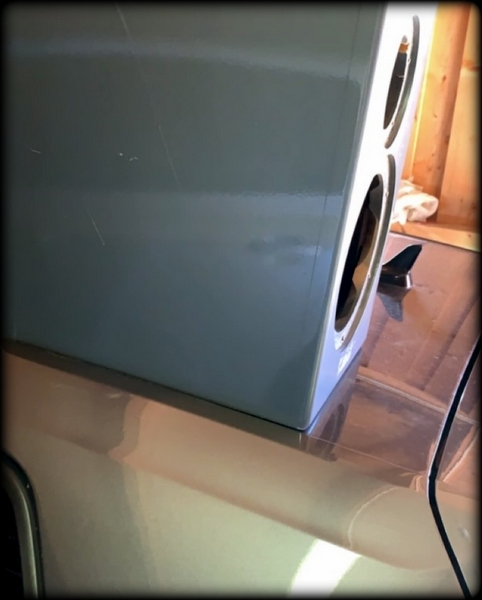

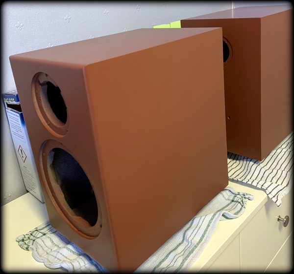

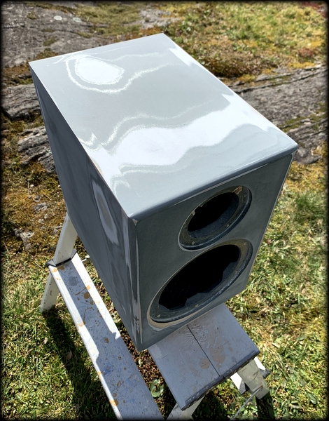

    Ellersmessig har HLFS-1 blitt demontert. Hadde gjort en grundig jobb så ting satt godt sammen.
    Siste glimt av gammel lakk. Skulle være Golf-grå, men ikke helt samme grå som e-Golfen da.
    Pusset og klare for sparkel og noen runder med grunning og sliping.
    Lurer på hvilken farge de skal få denne gangen.
    Litt Mester Mark innimellom slagene :)

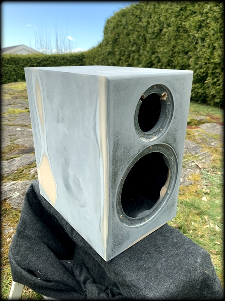

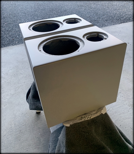

    Ellersmessig har HFLS-1 fått både sparkel og både puss. Et par runder med grunning og puss og sparkel mellom der også.
    Måtte teste om elementene fortsatt passer i hullene, men det har gått bra. Puh! :)
    Litt tenkerunder angående finish, og oransje ble valgt vekk. Jeg var på vei å feige ut på blå også, men holder stand.
    Siden MFD butt-i-butt er fett umulig å unngå at skjøtene vises over tid, så skal de sikkert lakkes om en stund igjen uansett :unsure:😂
    Satser på å være ferdiglakkert før helgen er omme vaffal.
