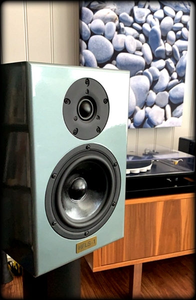

    Ingen bilder av de svenske forum høyttalerene. Husker jeg ble så inspirert av artikkelen din at jeg bygde de tvert. De står å spiller hos minste jentungen ennå. 😊

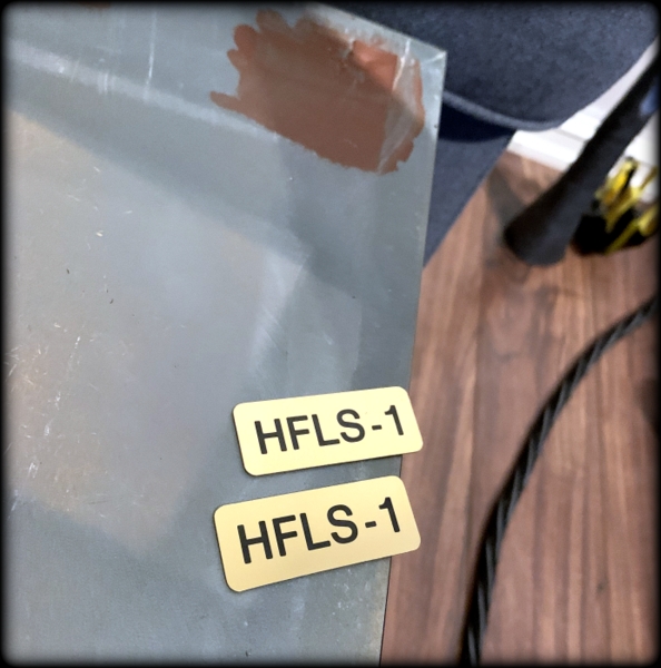

    Ikke i den mappen @Nikko03 :) HFLS-1 de var kule de.VW grå metallic og greier :D
    Ingen av mine som ville arve de, tror de havnet på vestlandet. Lurer på om de lever fortsatt.
    Sett på finn:
    «stativer er laget av Larvik kit marmor og tomhylser fra en Leopard stridsvogn fyllt med sand»
    Furet, værbitt etter mange år i utlandighet. Men veldig gøy å finne dem igjen.
    Takk for tipset @pelsjeger ! Sist de var til salgs var de på vestlandet trur eg.
    Stativene er fortsatt igjen hos selger, trengte ikke dem jeg.
    Den første kontakten jeg hadde med deg var rundt disse høyttalerne. Hørte de på Horten messa og slo av en prat. Likte de veldig godt
    Ja, det var i DIY-rommet. Vidar Øierås (Lyd-interiør) som bygget kassene for meg.
    En slags høyttalernes svar på linje-akevitt så mye som de har reist disse 😅

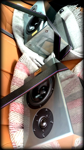

    Moro å se at de har kommet hjem til far. Mine står fortsatt hos jentungen. De har opp igjennom blitt truet av lydplanker og annet svineri. Men de har stått imot og spiller fortsatt. Jeg lytter til de hver gang jeg besøker minstejenta på 32🙈 de høyttalerene spiller flott synes jeg
    _RoDa_
    06.02.2010
    13.822
    18.344
    Så morsomt, de har holdt sæ gøtt👍🏼😉

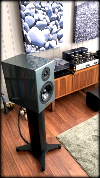

    Men hva tycks…… disse vs C1 sånn spontant?
    gismo
    Veldig gøy! De ser faen ikke ut i måneskinn, men det er bare utenpå. Må gjøre noe uansett på grunn av synlige overganger mellom MDF-platene om de skal bli strøkne, så det var en del av planen. Giddet ikke å bytte fra 4ohm til 8ohm utganger på forsterker ved første lytt, gjorde det nå for litt siden.
    De mangler nok litt i raffinement, trur eg, og de er ganske så tilgivende og koselige i lyden. Bassen er helt utrolig.
    Spinnvilt i forhold til pris. Skal kose meg litt med å høre på dem. De kostet mindre enn 5000,- for rubb og stubb den gangen jeg bygde dem. :cool:
    Takker. Jenta si det! Kan ikke bytte med lydplanke. :D
    De spiller kjempefint. Han jeg kjøpte dem av nå hadde brukt Dynamic Precision på dem, kan tenke meg det er helt rått med så mye kontroll og krefter.
    Gratulerer med nye høyttalere! 😉👍
    Takk @TT.
    Gøy med "voksne" høyttalere som kommer hjem til far etter å ha vært rundt i Norge på dannelsesreise. 😂

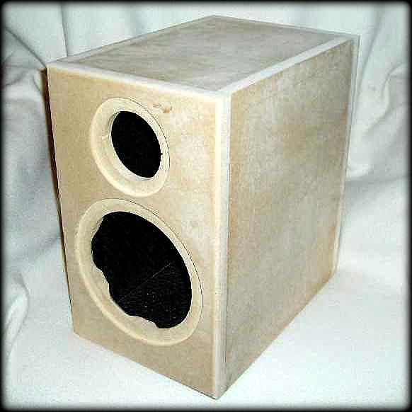

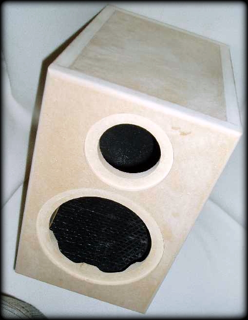

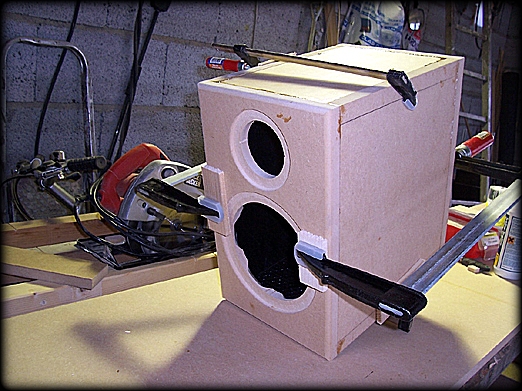

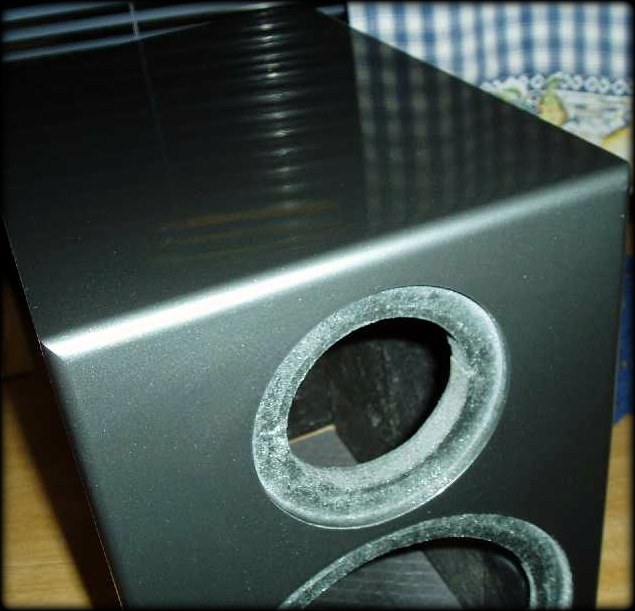

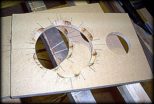

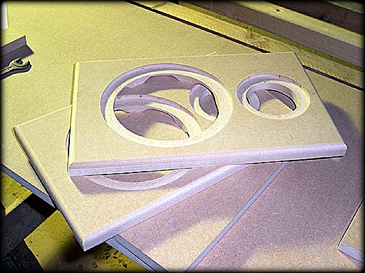

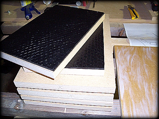

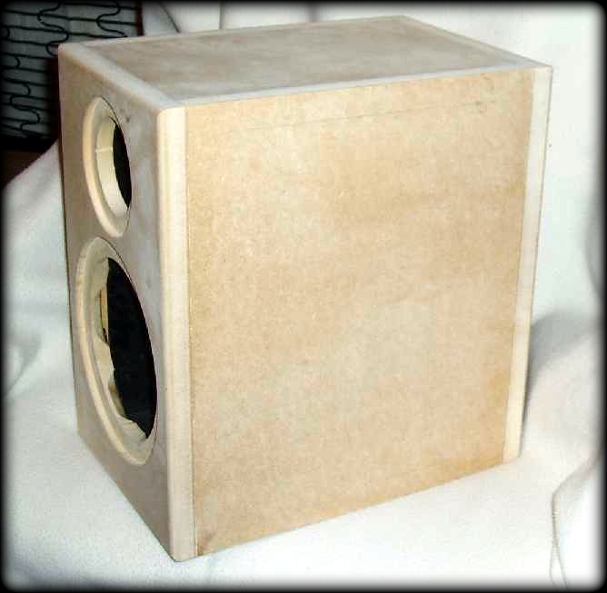

    Rota frem litt gamle bilder.
    flotte kasser fra Lyd-Interiør v Vidar Øierås. Ikke rart disse er tunge. (y)

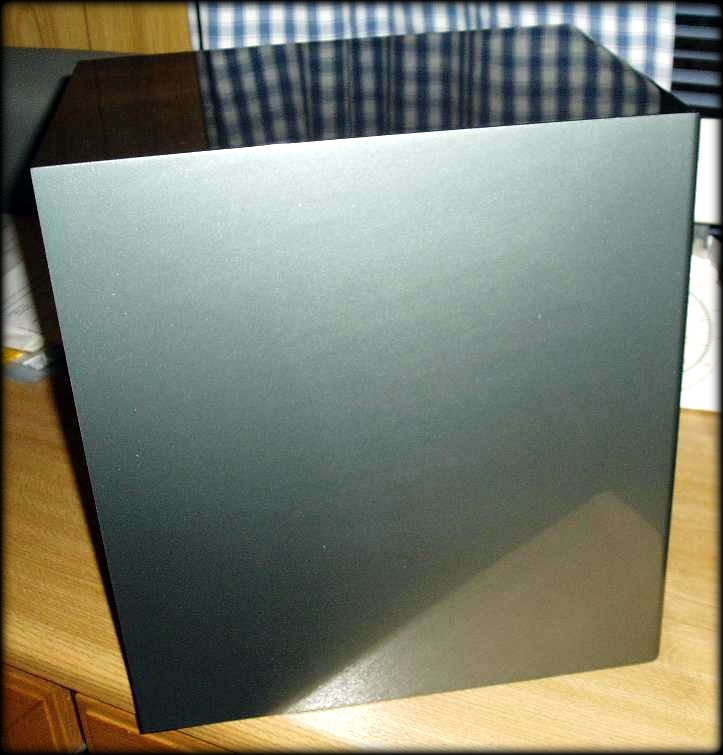

    De ble veldig så bra etter lakkering. Ikke noe å se av plateskjøter den første tiden.
    Har skjønt det er litt typisk at det skjer etter en stund.
    Ikke til å redde den lakken som er der nå, på grunn av riper og tidens tann, så da kan jeg kanskje fikse det med ny lakk på.

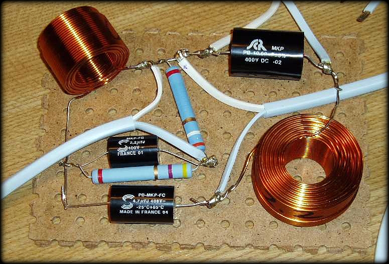

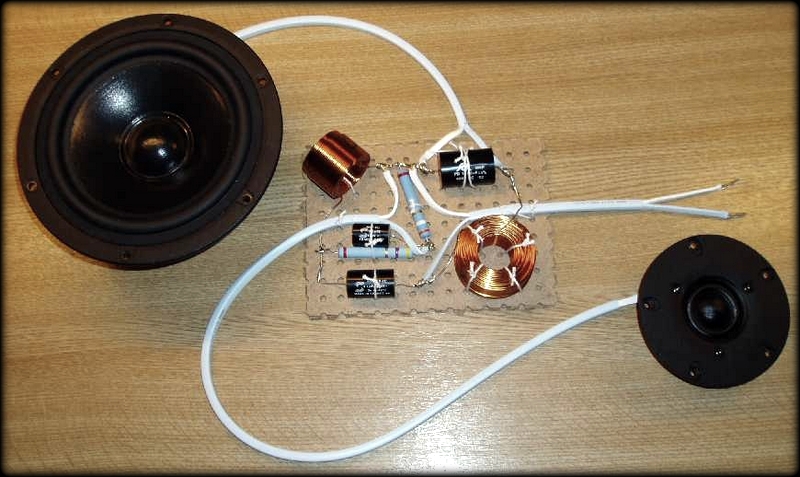

    Tror det var (og er, såklart) ganske bra komponenter i delefiltrene

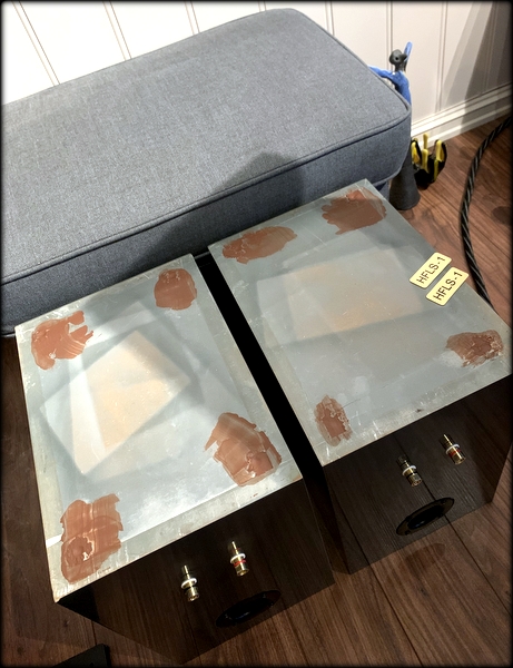

    Den observante har sett at høyttalerne mens de var hjemmefra fikk islagsmuttere på undersiden.
    Disse passer ikke mine stativer og brukes derfor ikke.
    Men da jeg skulle trøkke til litt her i går, så kom det svært så blafrete lyden ut av dem.
    Jeg hadde jo til og med spesialavrundet bassrefleksportene, så det skal ikke være sånne fæle blåselyder.
    Viste seg at det er "hul gjænæm" 🙈 :eek:
    Noen tips til å få ut sånne muttere og hva jeg bør tette med?
    Takknemlig for all hjelp.

    Var det ni som fes?
    Vis vedlegget 1013793
    Bor opp og fyll med lurium?
    Islagsmuttere, så de må vel gå an å (det motsatte av å slå inn) få ut?
    Lurium type formtre?
    Trur jeg hadde borret ut hele skiten, funnet egnede treplugger med rett dim og lende og slått de inn med lim på. Så pusset over på utsiden👍🏼
    gismo
    Det blir svære hull, og delefilter bak der. 🙄
    Plugge med treplugger høres ikke så dumt ut, du.
    Tenker vel kanskje heller Tech7 eller noe slikt i stedet for formtre kanskje?
    pelsjeger
    27.04.2004
    1.068
    1.622
    Bare å fuge med noe seigt. Tec7, silikon eller fått lærertyggis til det sier stopp. Du må uansett trekke ut pluggene og tette skikkelig om/ når / hvis du skal ha ny lakk.

    Islagmuttere ute, var bare å vippe under flensen med en flat skrutrekker.
    Jeg synes det virker mer «rett» å tette med formtre eller sagflis blandet med trelim.
    Sånn at det herder og blir hardt for å slipe, sparkle og pusse på. Tette først med tech7 kanskje?
    Bare et par-fire hull med lekkasje. To med orntli hull gjennom.

    Lurium guffelure på plass. Lar det tørke en stund så det ikke spretter ut igjen av trøkket inni kassa 😅
    Undersiden som ikke ble lakkert dengang da, men tydeligvis sto på noen klosser da de andre sidene fikk lakk.
    Tok også av messingskiltene. Får begynne å tenke på hvordan kassene skal få nytt liv gjennom ny finish.
    Nye terminaler tenker jeg også på, og kanskje jeg til og med tør tenke på komponenter i delefilteret...
    Kan hende jeg bør tenke på bedre innfesting av elementene enn treskruer som er der i dag?

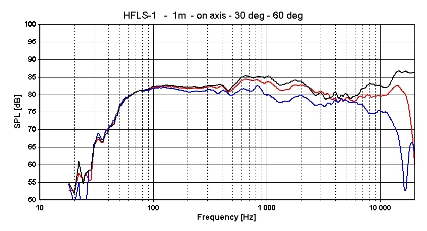

    Jeg synes frekvensgangen på de gjenvunne ser grei ut 60 grader av aksen. 🤭

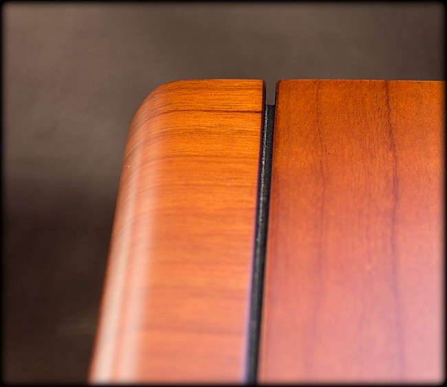

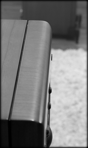

    Fra DIY-kroken igjen.

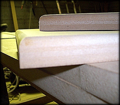

    Skjøtene på MDF-kassene har blitt greit synlige. Ganske vanlig mener "folket" kan det se ut som.
    Er det helt bestemt fett umulig å unngå at skjøtene blir synlige?
    Jeg har sett/lært fra @OB-BB at det beste er å skråskjære kassene sånn at det ikke blir plateskjøter.
    Men nå er disse kassene laget og jeg vil gjøre det beste utav det.
    De er også avrundet i begge retninger på baffelen så finer er ikke mulig.
    Kassene for lenge siden før de ble lakkert, for å vise hvor skjøtene er.
    Disse var ikke synlige rett etter lakkering, men nå er det veldig greit synlig.
    Dersom kampen er bare til å gi opp, så er det kanskje angrep som er smartest?
    Vienna løste det vakkert, kanskje prøve samme variant. Vet ikke hvordan det kan freses spor sånn, da.
    Var fine de Vienna-ene. Savner litt. Kanskje jeg må kjøpe dem også tilbake?
    En av trådene der det blir ganske tydelig at det ar vanskelig å unngå synlige skjøter.
