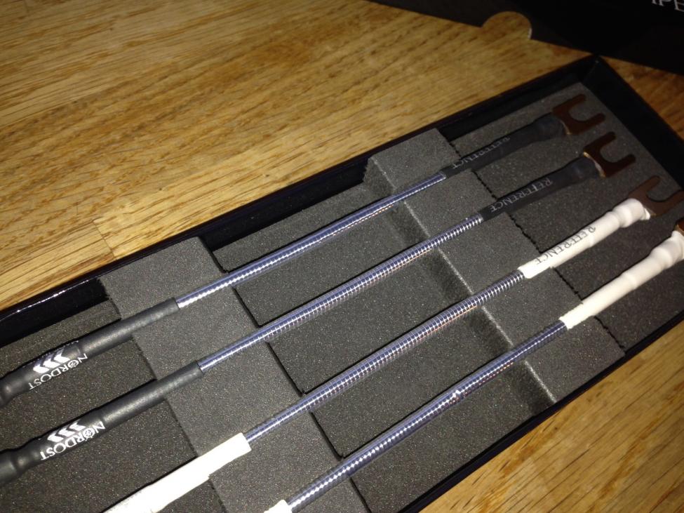

    Ut fra det jeg kan se på bildene av Nordost Odin, ser det ut som om det er det prinsippet som er brukt. 8 stk. sammentvinnete Temp-flex coaxer strippet for isolasjon og flettet ytterskjerm. Den sølvbelagte kobbefolie-innerskjermen er intakt på alle 8 coaxene.
    40.697
    44.582
    Ja, men det blir jo ikke riktigere av den grunn. :)
    Crystal Audio og Chord har også "referansekabler" med tvinnede mini-coaxer brukt til ting de aldri var ment brukt til.

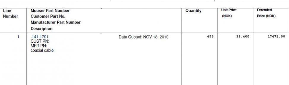

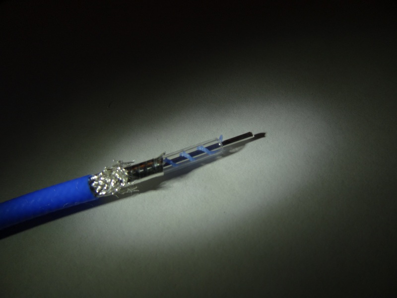

    Tilbake til denne Temp Flex kabelen igjen. Jeg har undersøkt om det er råd å få tak i den som metervare noe sted, men det er klin umulig.
    Den kan skaffes fra Mouser Electronics - Electronic Components Distributor til kr. 38,40 pr.ft, forutsatt at en kjøper en hel kabeltrommel på 455 ft. Det blir omtrent 115 kr. pr. meter.
    Heilind Electronics | Connector Distributor selger samme kabel til omtrent samme pris og samme minimumkvanta.
    Dette er samme type kabel som Nordost bruker i Odin-kablene sine, men de bruker en med mindre mindre tverrsnitt som sannsynligvis er litt rimeligere.

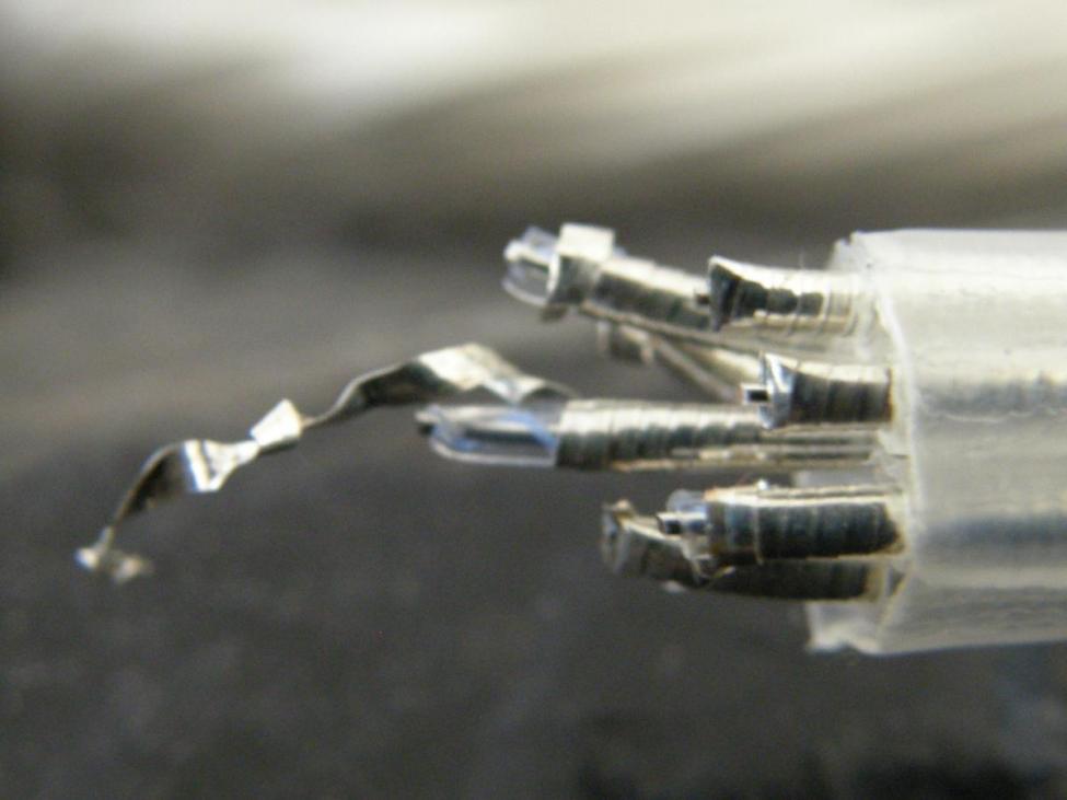

    Hmm... Adskilt ved fødselen?
    Det hersker vel ingen tvil lenger om at Nordost bruker Temp-flex kabel i sine ledninger.
    Hvem har forresten strippet den Odin-kabelen?
    Odin:
    Vis vedlegget 235448
    Temp-flex
    bambadoo
    11.10.2002
    23.732
    14.012
    Lørenskog
    Var fra et Australsk forum. Var et helvete å reterminere. Skal finne linken.

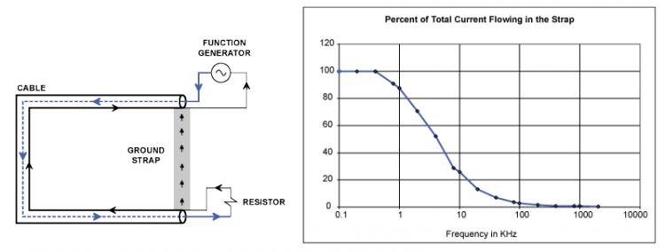

    Men først litt tilbake til at ca halve strømmen går utenom coax ved likestrøm og lave frekvenser. Har dette noen betydning? Jeg er litt usikker faktisk men coax bygger på prinsippet om like store motsatt rettede strømmer. Men det er helt klart verre om det kommer inn en fremmed strøm. Nå tar jo også halve strømmen en vei hvor den går kloss inntil 230 volten i nettledningen med sine 50, 100, 150, 200, 250, 300 (osv) hz komponenter.
    Induktansen i den alternative sløyfen som består av jordleder i nettkabler og signallederen i coax blir ca fem ganger høyere enn for selve coaxen. Når reaktansen (2*Pi*f*L) blir i samme størrelse som resistansen, så bestemmer denne hvor strømmen skal gå. Leddene er like store ved ca 800 hz. Da går 75% av strømmen i coax returen, og høyere frekvenser går fort mer i coaxen.
    Dersom man kopler to slike coaxer i parallell så flyttes 75/25 grensen sørover til 400 hz. Enda lavere ved ytterligere parallelle coaxer. Samtidig går selvsagt både resistansen og induktansen ned totalt sett. Men induktansen i den samlede kabelen vil være styrende for hvor strømmen tar veien. Dette er EMC.
    Men om dette er av en størrelse som gjør det hørbart? Om det er verd pengene? Og så er det jo bare å bryte den andre strømsløyfa og løse problemet 100% på den måten. Men det er en teknisk grunn til at man i enkelte anlegg kanskje kunne oppleve en forskjell. Er det ikke?

    Kurven nedenfor blir altså endret når man parallellkopler flere coaxer som i Odin sitt tilfelle. Her ser man at strømmen går fra en krets til en annen krets midt i audioområdet*. Odin vil sørge for at forløpet går hurtigere ned til null. Den er kanskje den beste av alle på nettopp dette området når man bruker rca signalkabel. Bare slått av alle som bruker diff grensesnitt (xlr).
    * (en mer typisk kurve går fra 50% til 0%).
    kilde: LearnEMC: Identifying Current Paths

    Nja, det blir vel omtrent det samme som å si at flere parallelle coaxer gir større tverrsnitt for skjerm/signalretur, og jeg kan tenke meg mange billigere måter å gjøre det på. Den Temp-Flex-coaxen er forbilledlig med flerdobbelt skjerm, både folie og flette. Oppbygningen av Odin er derimot rent dekorativ, spør du meg.
    Dessuten er det sjelden en bred "ground strap" direkte mellom komponentene i et stereoanlegg, slik som i skissen over. Det er hvis komponentene er skrudd fast i et 19" instrument-rack med flettet kobberstropp fra chassis til chassis. Den eventuelle alternative veien for jordstrøm i et stereoanlegg går via jord på strømkablene og stikkontakt eller strømpadde. Den strømsløyfa har et stort areal sammenlignet med arealet mellom pluss og minus i coaxen (dvs mye høyere induktans). Den vil også ha sammenlignbart ledertverrsnitt med skjermen på coaxen, men være 2-3 ganger så lang (dvs lik eller kanskje høyere seriemotstand ved DC enn skjermen på coaxen). Noe strøm vil gå den veien ved lave frekvenser, men det er ikke opplagt for meg at det blir tilnærmet 100 % ved DC engang i et realistisk stereoanlegg, og heller ikke hva som blir overgangsfrekvensen fra f eks 50 % til 0 %.
    Nei, det blir ikke det samme som å si at flere parallelle kabler gir større tverrsnitt når også induktansen koples i parallell.
    Det er forholdet mellom induktansene i de to sløyfene som avgjør hvordan kurven går mot null som funksjon av frekvens (når R er like). Man kan jo regne på induktansen i en typisk coax og på ett typisk oppsett med jordledere via padde. Man kommer ganske nært forholdet 1:5. Her for eks: Parallel Wire Inductance | Electrical Engineering Tools | EEWeb
    Og antar vi lik resistans i de to sløyfene, blir strømfordelingen 50% ved 0 hz. Belden 1694A har rundt 1 mm2 i skjerm, så en 1,5 mm2 via padda er nær nok. Så de grensefrekvensene i innlegg #1266 er greie nok.

    Set igang, larkuz, åpne tråd for gruppekjøp. (Jeg er med.)
    Jeg ser ikke helt for meg hvordan jeg skal håndtere en slik ordning med innsamling av penger og distribusjon av kabel, så jeg må nok dessverre melde pass der.
    Men hvis noen er interesserte i å ta på seg oppgaven, så kan de kontakte
    Rachel Branden hos Mouser Electronics - Electronic Components Distributor (e-post: sweden@mouser.com )
    eller Heilind Electronics | Connector Distributor i USA for en kveil på rundt 500ft.
    En rull med ca. 500 ft. Tempflex 141-1701 coax vil komme på ca 17-18000 kroner pluss frakt og moms.
    Kontaktet Rachel Branden om en rull TempFlex 141-1701 sendt til Norge .
