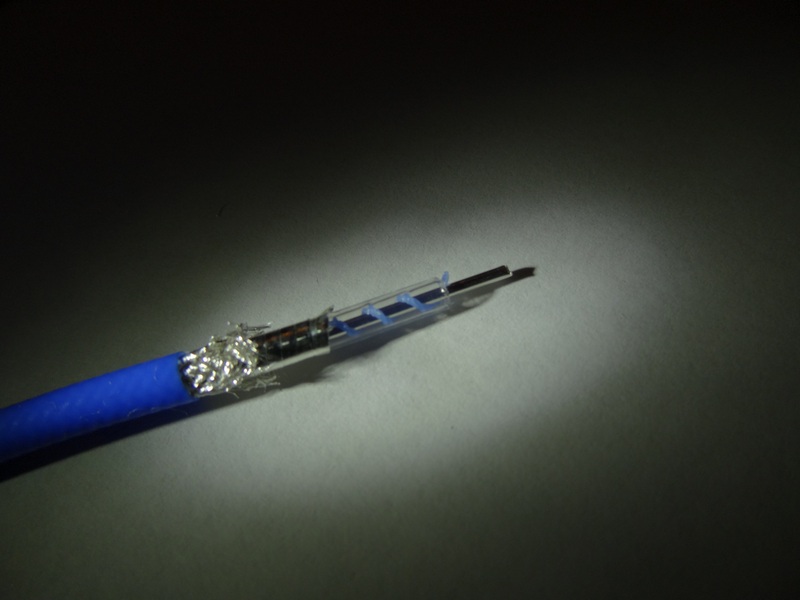

    jeg er rimelig sikker på at Odin kabelen blir fremstilt av Tempflex kabel , synd de ikke selger den flate på rull ( Temp-Flex ? Flexible Microwave Cables ? Ultra Low Loss )
    Disse Kina kopiene er selvsagt ikke ekte Odinkabler, men ser ut som om de er laget av Tempflex kabel :)

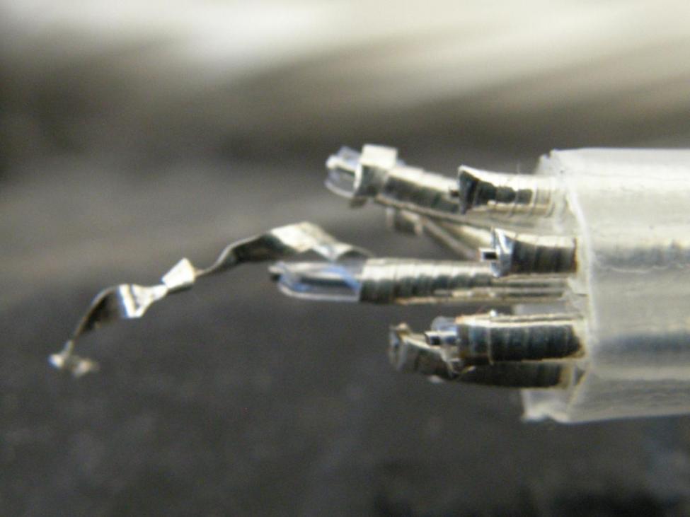

    Denne her er en Valhalla-kloning til minste detalj, bortsett fra pluggene. Lurer på hvor disse sjarlatanene får tak i metervare. Jeg er temmelig sikker på at lederene i denne kabelen kommer fra Tempflex.
    Wholesale Power Cord - Buy Nordost VENUS Solid Silver Switzerland 13 Solid Extruded Silver 16 AWG HI END Power Cord Brand New, $811.36 | DHgate
    Det samme ser ut til å gjelde noen av Odin-kopiene
    Wholesale Audio Cables & Connectors - Buy Nordost Odin Power Cable with Furutech Rhodium Plated Power Plug 1.5M, $1300.0 | DHgate
    Men det er jo også en viss mulighet for at Micro-Mono Filament lederene også er kopier. I så fall er det bare å bøye seg i støvet over hva disse kineserene får til:)

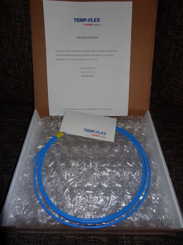

    Fikk svar på forespørselen om Tempflex fra Mouser i dag .
    De visste ikke hvilken kabel Tempflex 141-1701 var, og forespurte mouser part number.
    Sendte link til Tempflex sin side over 141-1701 får se om de finner ut av det.
    Kabelen fra Lunashop er på vei :)

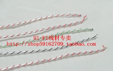

    Noen som kan kinesisk?
    Google tar aldri feil :)
    Reputation awesome! Nordost's top super special musical ribbons scattered core micro space
    Micro-spatial structure of the music ribbon cable, suitable for cable signal or the machine
    FPE a transparent insulating material, the whole micro-air-insulated space technology. Perfect line body injury, any length. 7N copper conductor is wrapped in 70 micron high silver. Suitable Shaoyou as friction inside the machine switched lines, or your own DIY signal lines, power lines, box cable, speaker wire, etc. ...
    The price is a one meter casual line single price
    Given some of the questions raised by some users, but also to the many shops wire ask experts for advice!
    Why there is a metal wire winding? Along the line is wound around the?
    A: We have to recover the yard to the owner if the main foreign garbage, yard boss will not tell you this, say that, but we have faith for enthusiasts and responsible attitude, multifaceted confirmation, whether it is music in which ribbons model? We have repeatedly asked some fans and wire experts, we agreed that this should be something to do with music ribbon place to use non-acoustic purposes! Perhaps the high-precision equipment, or aviation ... there is no special models, such as Odin, Valhalla, these are the professional audio market supply! Come on the one hand, is most likely wrong version goods, this estimate enthusiasts have heard about, many manufacturers in order to prevent those problems, we called defective flow of the market! The appearance of a problem, printing problems, or even inside the shock absorber material in question wire dropped foreign garbage market! Given we were unable to determine whether it is the cause of which model, so we do not resort to any of the music on a ribbon model sold! After all, this is not child's play! As to the effect of other issues, I believe deeply understands some friends tried really really great value, beautiful sound!
    The wire us on Taobao has sold nearly three months of time, and won the praise of customers, because this wire we sell are from real yard, belonging to primary sources, so the price There is also a considerable advantage! But this little brother to keep many customers may still have to buy say sorry, because the original price of 30 yuan a meter can not do that now, selling prices was mainly due to freight yard line businesses are aware of the market on the wire The actual value of the original and amazing pricing and therefore into the back of the prices have gone up nearly half the cost, so we can only follow the market! These price increases on to consumers the graft! Of course, in the case of 60 yuan a meter, we still think this wire is very, very good value, many customers are buy and buy, the quality is evident! I hope in the coming days, yard businesses do not put this wire fry too high to allow more music enthusiasts can taste the flavor of ribbons!
    DIY music conductor ribbon micro space weapon
    Large diameter 1.0MM diameter of the conductor, the entire line outside diameter 2.0MM. Using music Ribbon famous micro spatial structure, the air insulation. Was Shaoyou DIY speaker jumper. Grinding machine to change cable, power cord, or good material.
    Using 7N purity oxygen-free copper conductors, wrapped in 70 micron thick silver surface, carrying up to 18A current .91% light transmission rate.

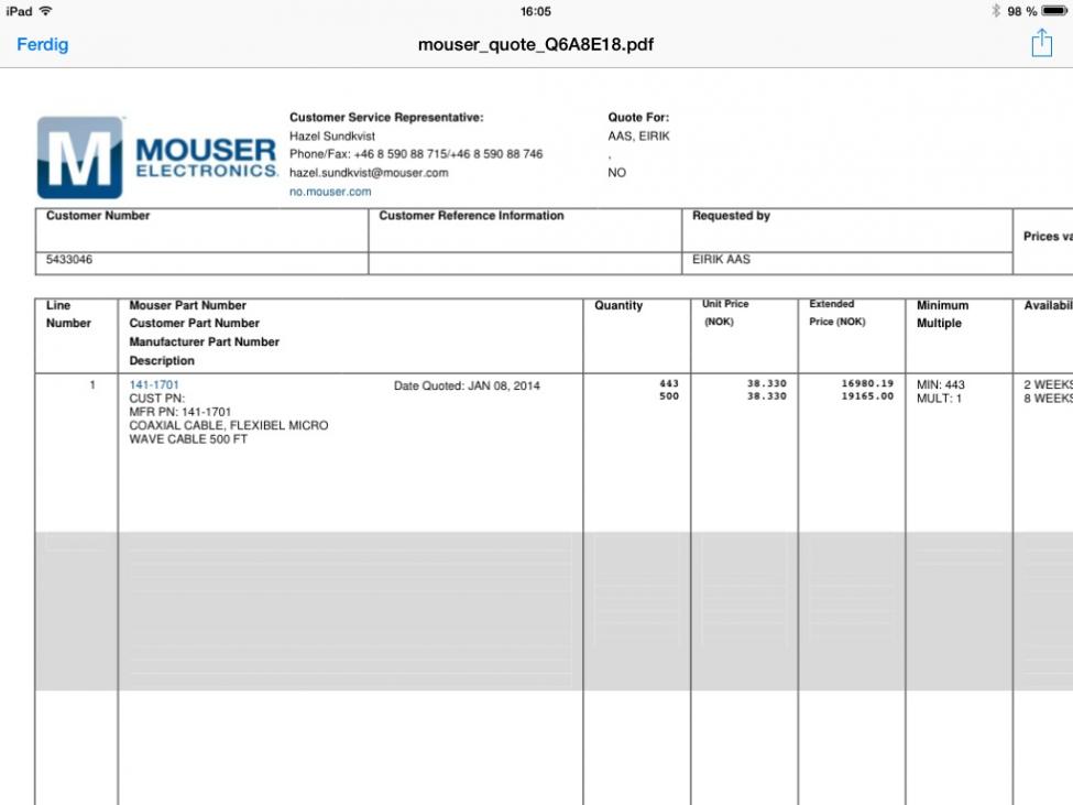

    Fikk svar fra Mouser i dag .
    De hadde 443ft på lager som de kunne sende med en gang tar ca 2 uker .
    Eller de kunne bestille inn ny rull 500ft tar da ca 8 uker .
    Sto ikke noe merkenavn på quoten, men regner med det er Tempflex, siden det var det jeg ba om .
    Ser nummeret stemmer, uansett dobbelsjekker før evntl bestilling .

    Dette kan bli ett spennende utgangspunkt for mye DIY-moro! Kommer du til å bestille? Hva planlegger du, eventuelt, å bruke kablene til?

    Ingen tvil om at det er en spennende kabel.
    Kommer ikke til å bestille, det blir for mye å sitte med alene .
    Desuten liker jeg egentlig ikke de dyre Nordostkablene (lol) har hørt Odin og føler det er "for mye kontrast" og energi, tøft hvis du lever av 5min demoer , men ikke noe jeg kunne lyttet på i timevis . Har Red Dawn selv og liker denne bedre , litt mer laidback, men allikevel spretten i lyden :)
    Har noen meter med den mellomste Tempflex kabelen på vei fra Luna shop, får se hva jeg gjør med den ....

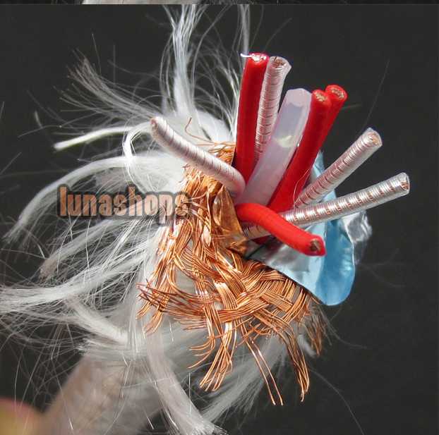

    Felles skjerm på denne kabelen, ja. Ifølge de mer teknisk oppegående her på hfs er sammenbunting av individuellt skjermede ledere i en signalkabel ikke å anbefale.
    Jeg regner derfor med at f.eks. Tempflex coaxene er best egnet til RCA-kabler. Den kabelen fra Lunashops er derimot er godt egnet som balansert signalkabel.

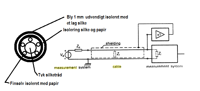

    Jeg mener følgende bør inkluderes i det "ideelle" audiokabel:
    Litze tråd for at modvirke induktion og skineffekt samtidig med at der kan fås et fornuftigt ledningsareal , mikrofoni/vibrationer skal modvirkes jeg har brugt en tyk blyskærm 1 mm kombineret med tørret linolie/ (det kunne være Epoxy, støbemasse) skærmen kontrollere samtidig kapacitet, induktion og forhindre ind og udstråling af støj.
    Skærmen bør have sin egen forsyning i mit tilfælde har jeg brugt et batteri, til at give et spændings potentiale, anden mulighed er at køre strøm igennem skærmen, tredje mulighed som nok er den optimale er at lægge det samme signal på skærmen som inderlederen overfører , dermed bliver kablets kapacitet sat ud af spillet, se tegning.
    Der bør ikke være påvirkning i mellem plus og minus lederen , de bør være adskilt, der bør ikke være mulighed for statisk opladning eller hukommelse effekt Så en hver form for plastik inklusiv Teflon bør ikke bruges. En hver form for proximity effekt bør undgås , så de fonødende afstande bør etableres.
    Den enkelte Leder bør opfører sig som en ideel modstand, have ens modstand uanset frekvens, den optimale diameter som sikre denne opførsel er ca 0.8 mm , så ingen leder bør være tykkere end det, undtaget kan være netledning hvor filtervirkning er ønskelig.
    Luft er den optimale isolator så kablet bør hænge frit, og ikke ligge på kunstige tæpper osv.
    Jeg mener der er noget som hedder materiale lyd, og jeg mener at det opleves som når lys gå igennem noget så for det en anden karakter som er vanskelig at beskrive med målinger, også lyd-bølger som gå igennem et rum for en anden karakter som igen er meget vanskelig at beskrive med målinger, men vi er ikke tvivl om at der sker noget, og at der er en forskel som vi nemt opfatter med øjne og ører.
    Man kan sige at en kabel-konstruktionen er for elektroner hvad akustik er for lydbølger, hvor det for optimalt resultat tit handler om at dæmpe akustiken, det samme ser ud til at gøre sig gældende for "kabel-konstruktioner og elektroner".
    Jeg tror at strøm/impulser som bevæger sig igennem et materialer opfører sig forskelligt afhængig af materiales beskaffenhed på en meget kompleks måde som ikke er fuldstændig beskrevet i videnskaben , og på en måde som er meget vanskelig at beskrive med målinger, en måde som i den sidste ende farver lyden på sin egen individuelle måde afhængig af materiale kombineret med konstruktion.
    Der er naturligvis absolut intet videnskabeligt hold i dette , det er udelukkende en beskrivelse af hvordan jeg oplever det.
    Materialer som jeg synes lyder bedst og er mest i overensstemmelse med hvordan live instrumenter lyder efter min mening, og det er bly , fin-sølv og som isolering papir, silke, plus linolie (Duelund inspireret) Ps Duelund brød sig vist ikke om papir.

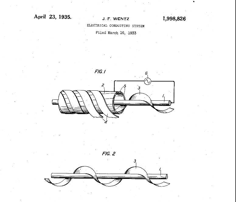

    Da er jo dette en riktig vintage kabel :D
