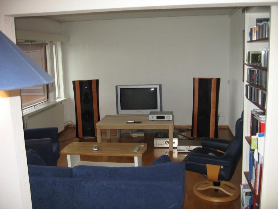

    Det skal finnes et bilde av Kule-Trygve sitt kvalitets High End Reference-oppsett som han baserer sin "viten" på i en eller annen tråd her på hfs. Noen som klarer å finne det bildet?
    L
    larkus
    Jepp!
    Edit: Ved nærmere ettersyn; nei. Mener at det var noen Edge-greier og noen blå kabler også på bildet.......................
    Edit2: Her er det

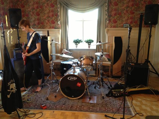

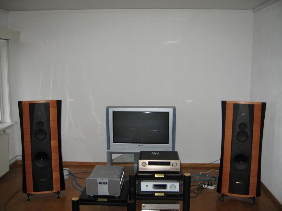

    Siden vi tydeligvis er i "min er større enn din"-modus henger jeg på et bilde fra soundcheck i stua hos meg. PA-kassene på stang var mest til pynt. Vokalmikkene gikk i stedet via miksepulten til en ledig analog inngang på DEQX'en slik at anlegget fikk agere back-line. Bildet ble tatt rett før taket falt ned...
    Neida, det ble ikke varige skader hverken på folk eller hus. Selv potteplantene overlevde.
    (Edit: Off topic, dette? Det er ledninger overalt på bildet.)

    [QUOTEOg da er de "riktigste" kablene lange nok til å nå frem, har riktig type kontakt i hver ende, og har tilstrekkelig tverrsnitt og/eller tilstrekkelig skjerming avhengig av om vi snakker om høyttalerkabler eller signalkabler.][/QUOTE]
    Scrooge
    07.11.2008
    3.009
    1.142
    Har ingen ting å si, vettu, bare prislappen har mange nok nuller. Da blir det kremlyd uansett. ;)
    Ja, er det ikke fantastisk hva slike nuller kan utrette?
    Når man samtidig presenteres et bilde av et rom hvor akustikk, høyttalerplassering og øvrig innredning til de grader synes optimalisert, må man jo legge seg paddeflat i nesegrus beundring!
    For dette må jo være det absolutte nirvana, hva kabelforsking angår?
    Ikke rart at vi andre kommer til kort, med våre langt mer beskjedne løsninger og oppsett.
    Ellers tør jeg bite meg merke i strømfordeleren på gulvet til venstre for høyre høyttaler. Jeg tar vel alldeles feil om jeg synes det ligner ikke så lite på en greie fra Clas O, med et ledningstverrsnitt på minst 2x0,75kvmm i kabelen? Eller kan jeg til nød strekke meg til 1,5kvmm, for å være litt generøs?
    Ikke det minste rart at dette spiller fletta av det meste! ;)

    Da hadde du sikkert et ganske ok anlegg da. Det 5 og et halvt år gamle bildet du fant frem til, kan være et eksempel på hva som ikke fungerer. High- end- høyttalere og stort sett middels øvrig utstyr. Nåværende anlegg er lysår bedre enn dette. Til tross for utstyr som diffuserer litt i nærheten av anlegget. (Skrangle- TV- haha, den veier 80 kilo og er i likhet med øvrig utstyr nærmest urikkelig. Den er forresten meget sjelden i bruk.)

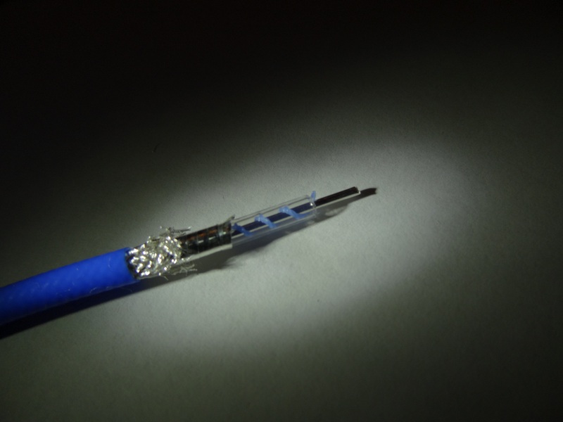

    Skjermen på denne kabelen består av sølvbelagt spiraltvinnet flatvalset kobber innerst, og sølvbelagt flettet kobberskjerm ytterst. Disse har fysisk kontakt med hverandre i hele kabellengden, og kan ikke tilkobles hver for seg.
    Må drive litt reklame for denne suverene RCA-pluggen fra ELFA. Teflon-isolasjon, og en gedigen utførelse. Kun senterleder loddes, skjermen klemmes urokkelig fast i hele sin omkrins når pluggen skrues sammen. Maks kabeldiameter er 6mm.
    40.697
    44.582
    Interessant. Noen har tenkt litt da den kabelen ble konstruert. Den er egentlig ment for mikrobølgebruk, f eks militær radar. Databladene sier noe sånt som "tested to 50 GHz" og "bandwidth potential up to 110 GHz". Analog audio har båndbredde 20 kHz og digital audio kanskje 6 MHz, så her fins headroom og plass til overs. Analog audio utnytter noe sånt som 0,00004 % av båndbredden i en slik kabel.
    Det er nesten litt synd å terminere en slik med RCA-kontakter med høyst omtrentlig impedans. Den er ment terminert med noe slikt som dette: Precision RF Connectors - Molex
    Selv der vil kontaktene være båndbreddebegrensningen, ikke kabelen. Sånne kontakter finner man sjelden på baksiden av hifi, av en eller annen grunn. Selv BNC-kontakter som av og til finnes for AES3 digital audio går bare til 2-3 GHz.
    Et white paper om hva som trengs av kontakter ved 40-50 GHz: http://www.molex.com/mx_upload/family/precision_connectors/DesignCon_2011_2.4mm_precision_pcb.pdf
    Dette er alt de sier om betydningen av ledermaterialets renhet og krystallstruktur for å unngå forvrengning og "time smear":
    Although annealed copper has a resistance of 1.724 ohm-m, most rolled and electroplated coppers used for copper foil will have a relative resistance of 1.05 to 1.45 that of annealed copper. Resistivity is adjusted at low frequency to show a good match between modeling and measurement.
    Not much. ;)
    Jeg ser også at tilsvarende kabel i 1,42 mm diameter er hyllevare hos Temp-Flex. (047-2801) Jeg mistenker at det ligner veldig på diameteren av enkelt-coaxene i Nordost-kabler.

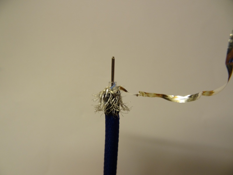

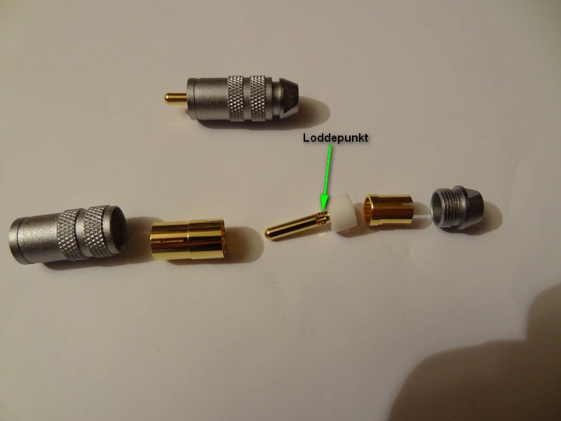

    Prouksjin av TempFlex Lightspeed 0,85 signalkabel
    Har jobbet litt på kjøkkenbenken:)
    Pyntestrømpe, fiksert med vulk-tape
    Klargjort til lodding

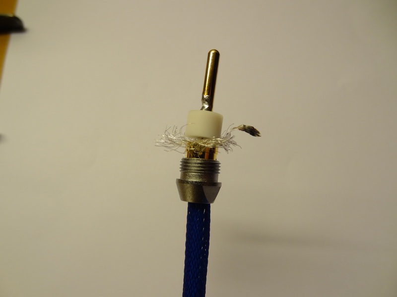

    Ferdig loddet

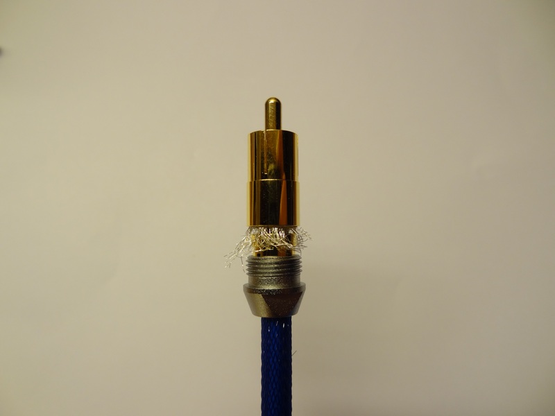

    Klar til sammenskruing og fastklemming av skjerm

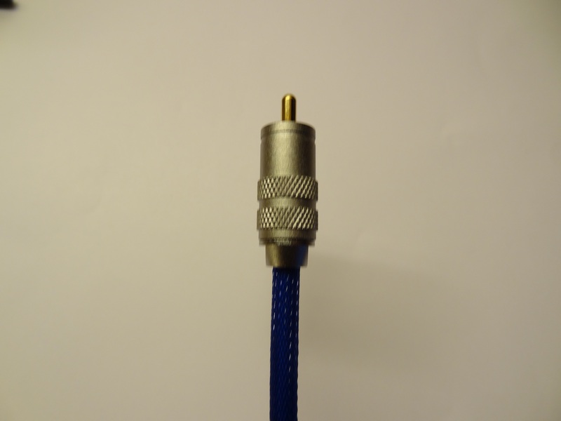

    Ferdig

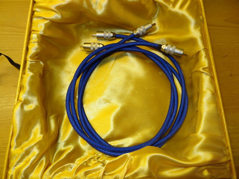

    Og klar til bruk
    Veldig fornøyd med resultatet så langt. Jeg går herved i lyttemodus:cool:

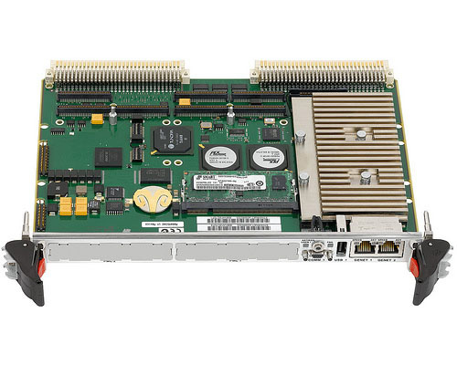

    De CAMAC-kontaktene kom fra industrielle målesystemer: Computer Automated Measurement and Control - Wikipedia, the free encyclopedia
    Historikken er visstnok at NIM-standarden var mye brukt som databuss i atomindustrien på 1960-tallet, men ble gradvis erstattet av CAMAC på 1970-tallet. Deretter tok FASTBUS over på 1980-tallet, og deretter VMEbus utover 1990-tallet. Den var ment for Motorola 68000-serie CPU'er, men finnes fortsatt som en konkurrent til PCI og andre PC-kortformater. Standarden beskriver egentlig formatet på innstikkskortet, men kabelutgangene på et forholdsvis moderne VMEbus-kort kan se slik ut:
    Emerson Network Power's Fastest Single-Core, VMEbus Processing Blade, the MVME4100
    Det er USB og 8P8C/RJ45 Ethernet-kontakter for Cat 5 kabel på den der, i tillegg til en Micro DB9-kontakt for RS-232 seriekabel.
    Til sammenligning ble RCA-kontaktene vi fortsatt bruker i audio utviklet som en billig kontakt for å koble mono platespillere til RCAs integrerte radiokabinetter tidlig på 1940-tallet. Se her:
    For meg sier dette noe om hvilken planet high end audio har oppholdt seg på de siste 20-30 årene...

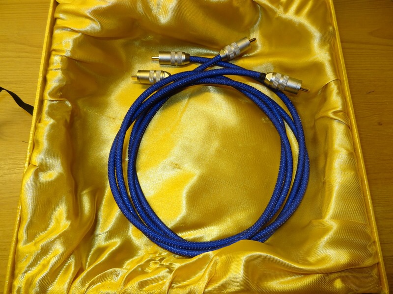

    Lytterapport №1
    Dette låter riktig! Dynamisk og eksplosivt som bare det. Spiller nettopp Bill Berry - "For Duke" (storband), og det svinger som besatt. Jeg detter nesten av stolen i pur begeistring. :) Minst like bra som RG223U-coaxen som jeg har brukt inntil nå. Jeg tviler sterkt på om Nordost Odin låter like fint som dette:cool:
    Jeg er enormt tilfreds med kabelbyggingen, og det påvirker selvfølgelig bedømmelsen av lyden...........:rolleyes:
    Men WTF? DET LÅTER FLOTT!!!!
    Edit: Jeg har i mellomtiden laget ett sett til på 50 cm. Da er hele "samplen" på 3 meter brukt opp.
