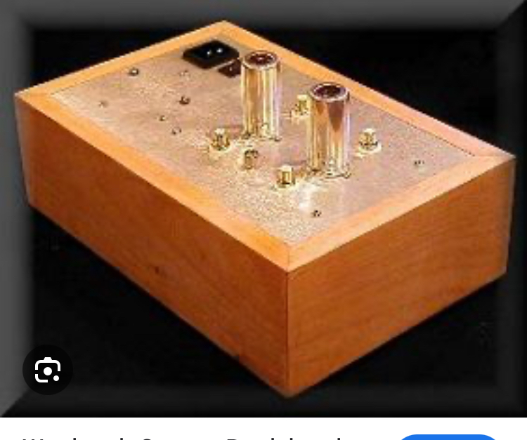

    jeg endte opp med en Michael Fidler MM pro så nå gleder eg meg til å få sving på komponentene.
    Denne:
    Ser ut som en kompetent konstruksjon. Full åpenhet om detaljene er noe uvant. Variabelt vertikalfilter er ikke mange konkurrenter som tilbyr, kult.
