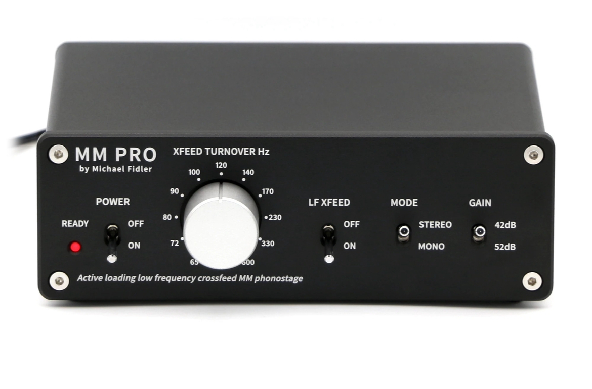

    Michael Fidler’s MM PRO er også verdt en titt.
    Den er på 120pf, og med tonearmskabelen og f.eks. en Van Den Hul D-102III på 37pf/m, havner man på rundt 200pf.
    Har denne selv, og er strålende fornøyd med lyden den leverer med både AT, Nagaoka og Dynavector (HOMC).
