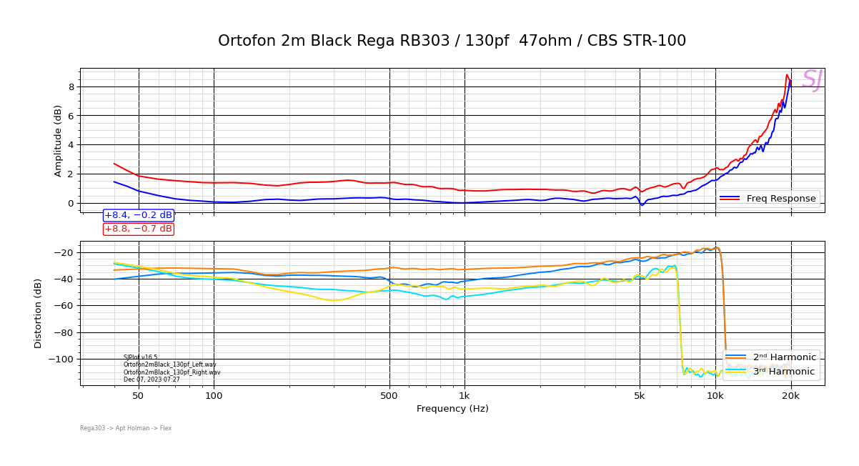

    EDIT: Ortofon sier 150-300 pF, Audio Technica 100-200 pF, Nagaoka <150... Trekk fra 120 for kabel og RIAA bør ikke ha mer enn 30-180
    Her er Ortofon 2M Black med RIAA med 50pF.... Det er klart det låter skikkeleg high end med 220+120=340.. Utrolige delaljert, og perfekt for oss over 60...
    Heldigvis er det det under 10k som betyr mest, det er derfor produsentene slipper unna med gale og uheldige beslutninger, eller kankje bevisst for å låte oppløst og klart for en eldre rikere kundegruppe??—- men de kjøper MC..

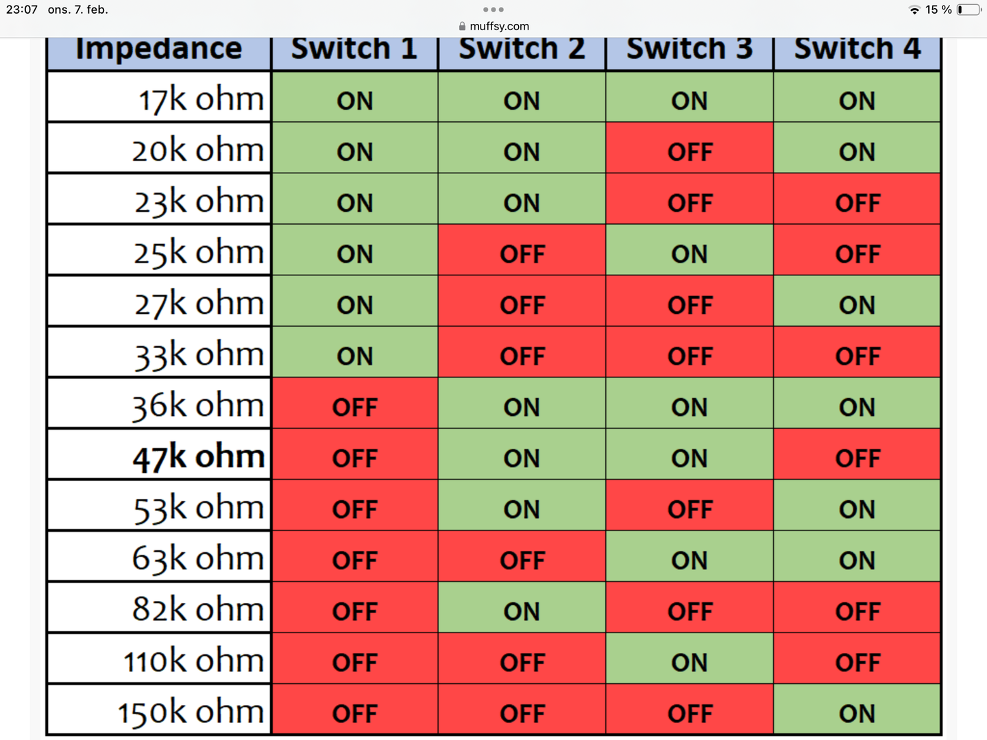

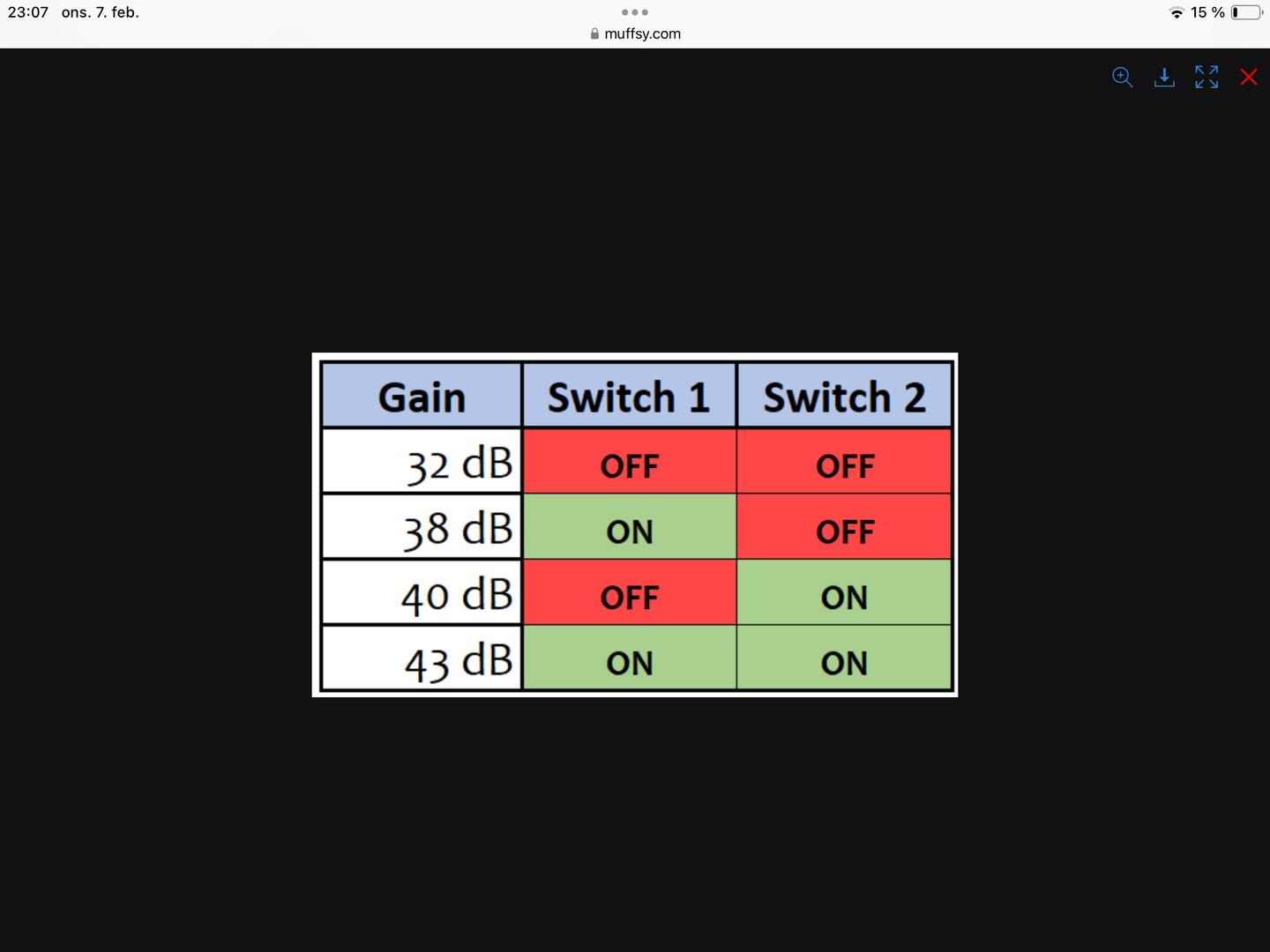

    Dette er mulighetene med Muffsy. Gain riktignok bare for MM men veldig fleksibel. Denne har ledig plass for å lodde inn valgfri kondensator,man må ikke ha det. Bruker ikke det så det er bare armkabler som bestemmer kapasitans. Har målt de til 145pf. Bruker den sånn med 36K på min AT150SA,det låter veldig balansert

    Muffsy. Usedvanlig god MM RIAA, men du må (enkelt) lodde selv.
    Norlenning
    30.03.2007
    2.698
    660
    Helt enig,er sluttet å se etter RIAA etter æ fikk tak i Muffsy . Skulle æ bytte til en MC har æ en Lundahl stepup liggende klar 😎

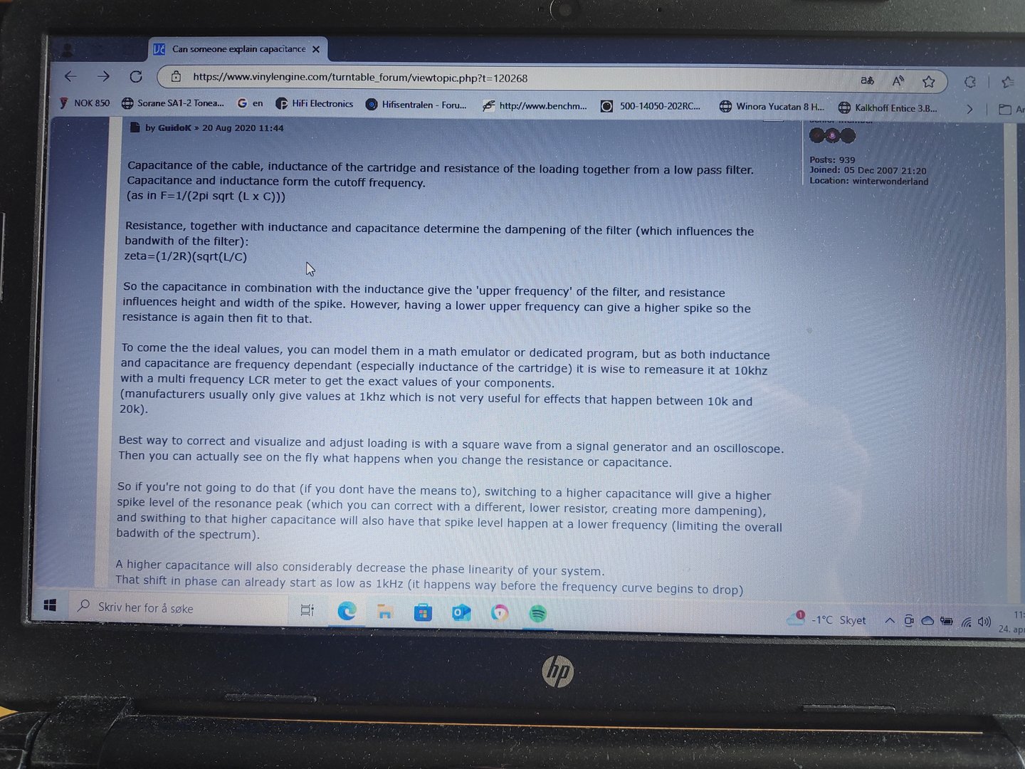

    Har ikke hengt meg opp i kapasitansen så mye, men heller belasnings impedansen. Står vanligvis verdier i manualen. Det var en på vinylengine som nevnte at man skulle ta av headshell på tonearmen og måle kapasitansen på enden av RCA kabelen :) Hvis Riaa'n er støyfri og virker nøytral, så er jeg fornøyd. For meg så har tonearm/pickup match gjort den største lydgevingsten.
    Her er noen opplysninger fra ''vinyengine'' som jeg begynte å bli nysgjerrig på ;)
