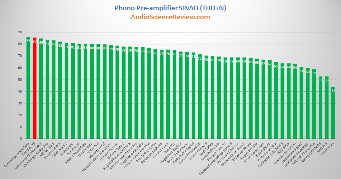

    Så vidt jeg vet måler ASR og også prestisjemagasiner innen hifi med kortsluttet inngang. Disse resultatene blir derfor stort sett bare relevante for MC og kanskje HOMC.
    Dette fordi kortsluttet inngang neglisjerer støy generert av bias strøm på forsterkeren.

    Kortsluttet inngang er vel bare for å se nå støygulvet...dvs egenstøy fra apparetet. for å måle alt annet er det jo signal på inngangen...
    Når jeg måler feks step up-trafoer sørger eg for å ha en kilde med utgangsmotstand som en PU feks 12 ohm for en MC , da får man realistisk måling.
    Måler man ikke med realistisk kilde motstand og riktig last dvs R og C kan/vil man få misvisende resultater.

    Ang. støy så mener jeg det er litt i overkant optimistisk å måle med kortsluttet inngang. Kortsluttet inngang tar kun hensyn til spenningsstøy på inngangstrinnet til phonoforsterkerene. Inngangstrinnet har også strømstøy som kan være relevant i et gitt oppsett (f.eks. MM-innganger med bipolare transistorer på inngangen). Strømstøyen omsettes til spenningsstøy i signalimpedansen fra pickupen (og motstanden i pickupen har dessuten sin egen termiske støy), og for "den opplyste bruker" er det interessant å vite når (ved hvilken signalimpedans) strømstøy + termisk støy ev begynner å bli vesentlig (f.eks. når de er like stor som spenningsstøyen og degradere SN med 3 dB).
    KJ

    Mikrofoni heter det.. den Shiit Skollen har null rumble filter i normal mode som vil forsterkere MYE dype "mekaniske" genererte frekvenser. og setter man PÅ rumble filtere går det for langt opp i frekvens og er heller ikke bratt nok.. Det kan være forklaringen på følsomheten @brotevatn hører. Jeg har samme platespiller og er ikke plaget av at skritt eller ulyder om jeg tar på noe, men jeg har bratt rumble filter aktivt.
    Mikrofoni er noe platespiller er utsatt for, demping og fjæring forsøker å isolere mot utvendig påvirkning, men er langt fra perfekt.
    Forøvrig høres enheten/noe defekt ut med det brummet..
    Schiit Skoll Balanced Phono Stage Review | Audio Science Review (ASR) Forum
    PS, jeg har forøvrig kommet frem til at hos meg er det lavest støynivå med høy gain i RIAA ( 60db) og preamp (+10db extra for å ha samme nivå som CD) og lite gain i sluttforsterker (16dB gain og -123db støygulv). Det kan være anderledes hos andre.
    PS PS, Synd å høre om Burmester lyden som kommer og går, høres ut som en defekt volumkontroll (variabel mostand) siden justering av volum får lyden tilbake, men da skal det være på ALLE kilder.
