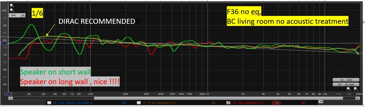

    Igjen plassering på kortvegg vs langvegg gir vanvittig forskjell. som man har et helt annet anlegg...
    Er man låst til kortvegg (grønn kurve) med mine dimensjoner (3.8x6x3)det ingen vei utenom DSP.. langvegg er ideelt men innredningsmessig håpløst

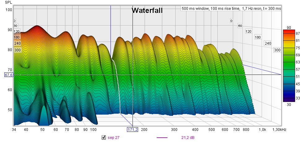

    Hva med denne dippen? Den er jo 80Hz bred
    Waterfall med 1/48 smoothing
    Balle Clorin
    19.06.2012
    12.483
    12.704
    Peaken kan man alltids fikse med dsp, det er værre med er slikt kjempesøkk. Det gjelder å finne kilden til søkket og angripe der tror jeg. Siden det er over 300 Hz kan høyttaler plassering og lytteposisjon justeres i søk etter årsak , his meg var 10cm sideforskyvning nok til å rette ut en dyp dal på 330 hz

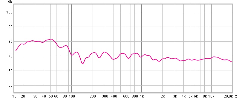

    Er ingen ekspert på REW eller akustikk. Her er det prøv og feil metoden. Ingen DSP. 1/12 smoothing. Synes det begynner å likne noe, selv om det er et stykke igjen.

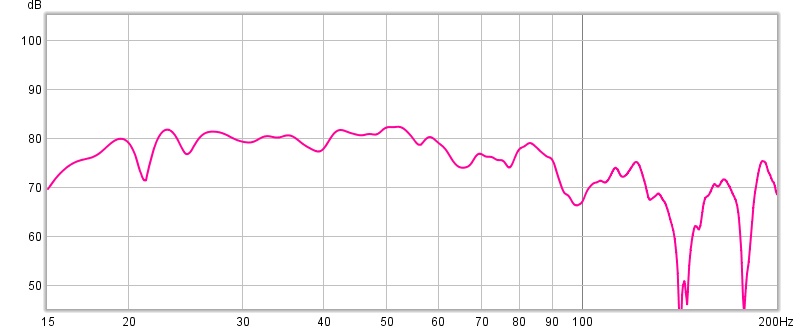

    Ta med målingen helt ned til 20 hz Sevald.
    1/6 smoothing 20 til 200 hz det er jo opp ditt de største problemene dine ligger.
    Men det ser jo ikke hakkende galt ut da:=)
    Men som sagt lettere å se feilene når det største problemområdet kommer i målevinduet.
    Det kommer da også til å synes mye bedre, på godt og vondt.

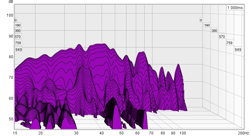

    Kan jo legge ut et par kurver jeg også da, spiller ganske hyggelig her om dagen synes jeg. Dette er i en vanlig stue med svært begrenset med akustiske tiltak utover vanlig møblering. Audyssey aktivt opp til 500hz.
    Fullrange måling med 1/6th smoothing og 15-200hz uten smoothing:

    Høyttalerne er Arendal Sound 1723 Tower S. I tillegg har jeg tilkoblet en 10" og en 12" subwoofer av eget merke, som jeg sikkert ikke får reklamere så mye for her, så de skal jeg ikke si så mye om. En står plassert ganske nærme lytteposisjon/sofa, og en mellom høyttalerne i front.
    Relativt stor stue med begrenset demping som nevnt gir en vannfall som ikke er fullt så vakker som frekvensresponsen. :)

    Om det ikke er 50hz burst som påvirker målingen.
    Det ser du om Du drar den ut 1 sekund i tid på aksen. Hva er deling på subbene da @thorbjorn78?
    Det var også en av grunnene til at jeg spurte om subbene. Jeg la merke til logoen :cool:
    Du er ekstremt glad i bass ser jeg, det er jo i snitt 9 db over resten av responsen

    Det spiller ikke entonebass.:) Det er litt bakgrunnsstøy i måleoppsettet mitt, har mic/lydkort m.m koblet til en annen kurs enn anlegget. Den er ikke tilstede ellers.
    Bassen er kanskje litt i overkant løftet ift hva enkelte ønsker seg ja, det er dels fordi jeg har jobbet med å utvikle subwoofere siste året så jeg har nok blitt litt påvirket/underfølsom for dette området. I tillegg hører jeg mest på moderat nivå pga barn m.m som gjør at jeg til vanlig trenger noe mer løft.

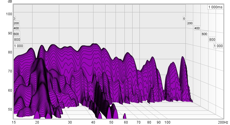

    Hvilke settinger er standard på waterfall? her er mine
    slik blir det det da:
    1 Kortvegg uten DSP
    2. kortvegg MED DSP
    så annet oppstilling med høyttaler på langvegg.uten DSP
    Ingen premie for å gjette hva som låter best her

    Kan slenge ut en måling fra 20hz. 1/6 smoothing. Mangler litt rundt 30 hz men det er ikke så farlig. Snur jeg fasen på subbene får jeg litt mere dypbass, men da høres og måles det ikke så bra.
