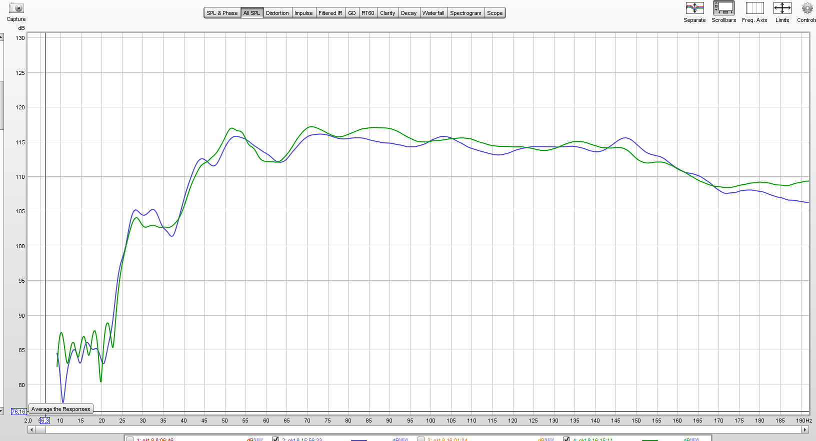

    Sier dette noe som helst?
    Denne er målt på ca 50 cm avstand
    Snickers-is
    05.02.2004
    19.387
    18.928
    Ok, om den er feilkoblet skal du få tydelige diper akkurat ved delefrekvensen. Om du måler i relativt nærfelt, og i tillegg sammenlikner høyttalerne vil det nok komme ganske tydelig frem om den ene er feilkoblet.

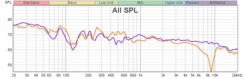

    Her er venstre og høyre side målt hver for seg på ca 50 cm avstand, midt mellom basselementet og mellomtone.
    Det er ikke feilkoblet så da må det være rommet.

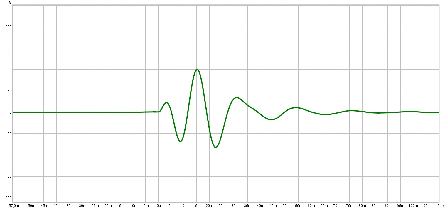

    Det enkleste er ofte å se på impulsresponsen.
    Bx
    04.08.2005
    9.462
    4.904
    Hvis den ene høyttaleren eller et element er invertert vil det være speilbilde av den andre. Der den ene går opp går den andre ned osv.

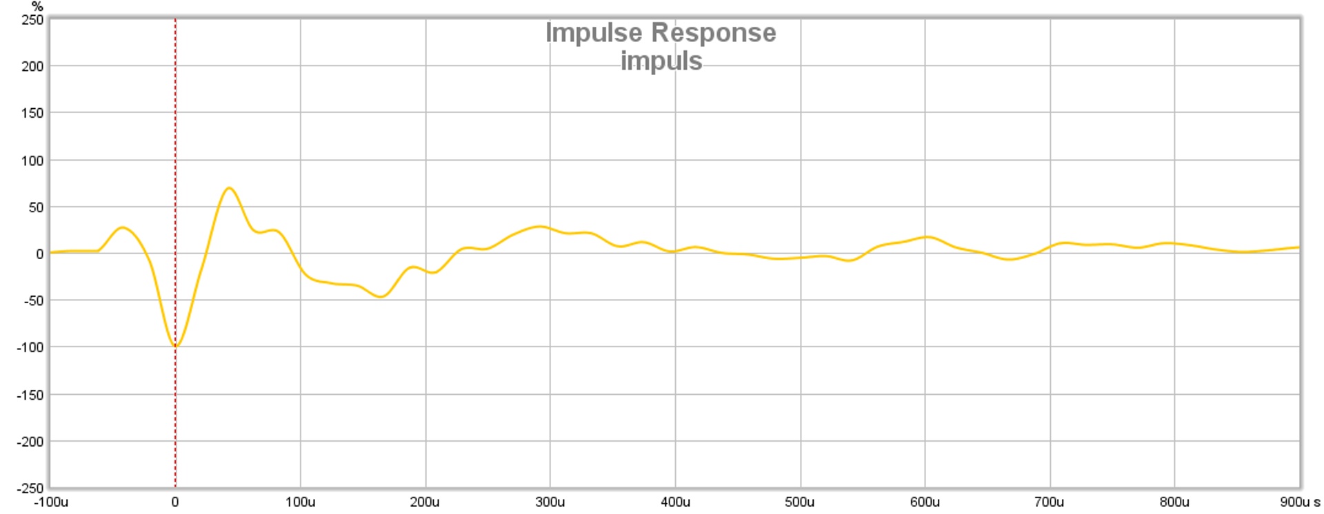

    Sånn ser det ut rundt delefrekvensen når jeg snur polariteten på en av driverne. Du bekreftet tidligere at det låt riktig i forhold til polaritetstesten på en av de videoene, så da ville jeg slappet av dersom det måler noenlunde flatt rundt delefrekvensene på begge høyttalerne.

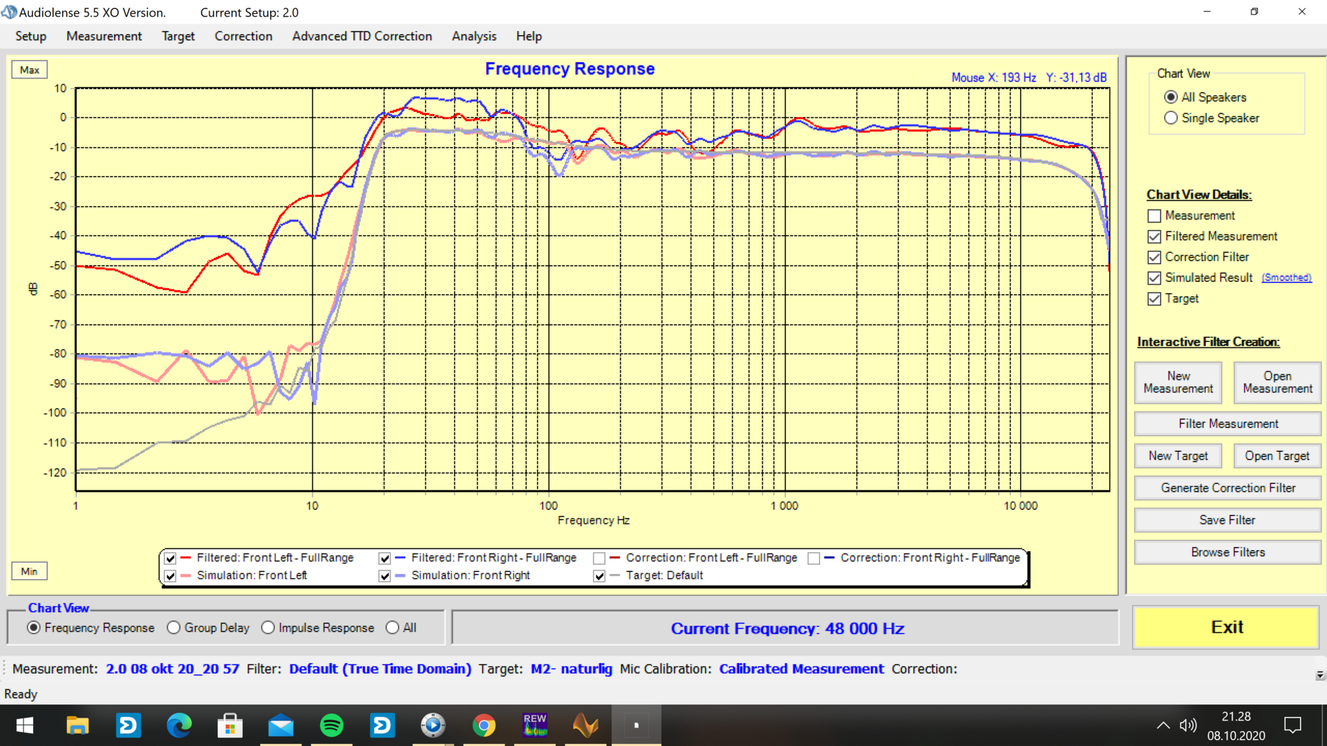

    Edit; Jeg må lære meg å lese egne setninger... Sammenligning av Multi-punkts måling (Moving mic method) med manuell EQ under 300hz og ingen EQ over.
    Etter korreksjon i Audiolense i Oransje også målt med MMM.
    Dette må verifiseres ved en senere anledning da den dippen i diskanten virker rart med Audiolense.
    Ok, jeg har testet på nytt da et eller annet må ha gått galt. Her er ny MMM måling av høyttalerens rårespons (med noen manuelle PEQs i bassen for å redusere noen peaker) mot MMM etter korreksjon av Audiolense med ettpunkts måling;
    I mitt tilfelle er det ingen tvil om at jeg tjener på å bruke flere målepunkt som grunnlag for automatisk korreksjon, spesielt hvis jeg ikke kan bruke en slik multi-punkts måling som en guide for hvordan jeg bør trekke target-linjen. Dette er ikke noe kritikk av softwaren i seg selv, men viser at resultatet man får er helt avhenging av hvordan man bruker romkorreksjon generelt.

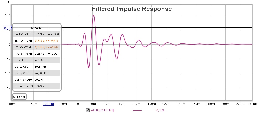

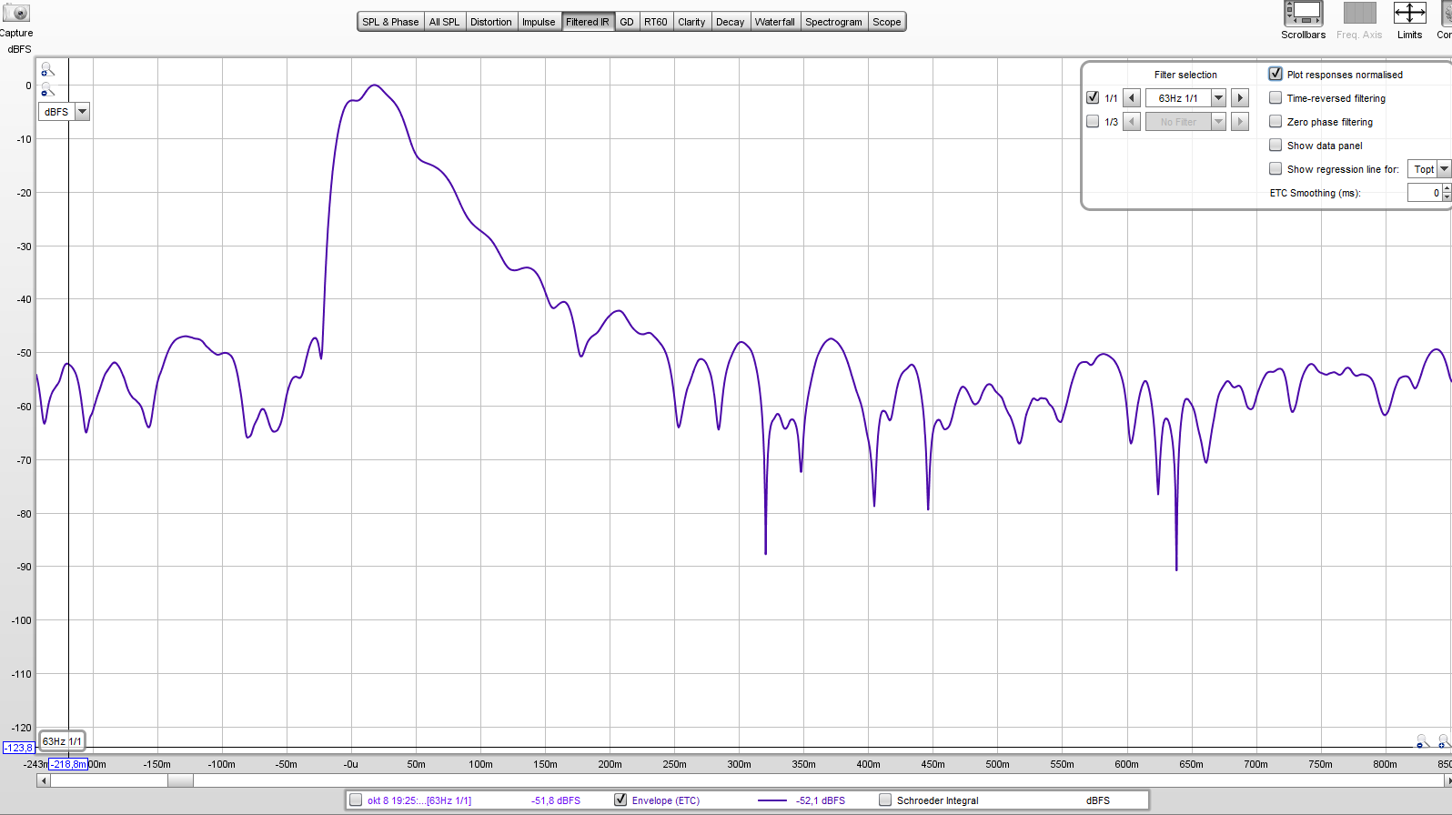

    Står impuls oppe på verktøylinja. Der vannfall og alt det andre er:=)
    Det så jeg, men hvis jeg setter samme filter så får jeg dette:
    Dette er målt rett foran HT så det er ikke en reel måling i så måte at det ikke er der jeg sitter, eller noen gang kommer til å sitte (50cm foran den ene HT ;) )
    Leser jeg her at HT bruker ca 176ms å falle fra elementet er i maks utsalg til det er ned 50db?
    Vis vedlegget 667288
    Her har du jo tatt filter ikke Impuls, men ja sett den til %.
    Var jo min måling du refererte til?
    Da ser det mye bedre og, jeg kan nesten forstå hva grafen forteller meg :)
    Regner med dette blir gjort i SS?
