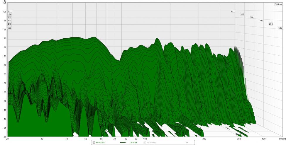

    I tilfelle det skulle være av allmenn interesse legger jeg ut noen målinger etter tukling med en Lyngdorf TDAI-2170 jeg har lånt.
    Rød er med Roomperfect av, grønn med "Focus"-RP som skal gi optimal lyd i sweetspot, og blå med "Global"-RP som skal forbedre lyden i et bredere område av rommet.
    Litt lavt volum, så jeg lar Waterfall gå ned til 30db.
    RP AV:
    RP Focus:
    RP Global:
    Ikke helt de store forskjellene, men global synes jeg fungerer et lite hakk bedre enn hva jeg får til med manuell EQ.

    Interessant. De korrigerer hovedsakelig under ca. 150 Hz og primært under 100 Hz og det er fornuftig. Men dette vil jeg påstå man enkelt kan få minst like godt selv med billig manuell EQ. At dippen ved 95 Hz øker såpass med sweetspot optimaliseringen er ikke bra.
    Sinsen
    27.08.2008
    260
    82
    Ja, den dippen er merkelig, Dirac (med målinger sentrert rundt sweetspot) hadde nøyaktig samme effekt, så det er mulig det er en særegenhet ved rommet mitt som spiller inn.
    Men, enig, ikke veldig mye effekt for pengene, men jeg leter etter en alt-i-ett boks som jeg kan EQ-e med.

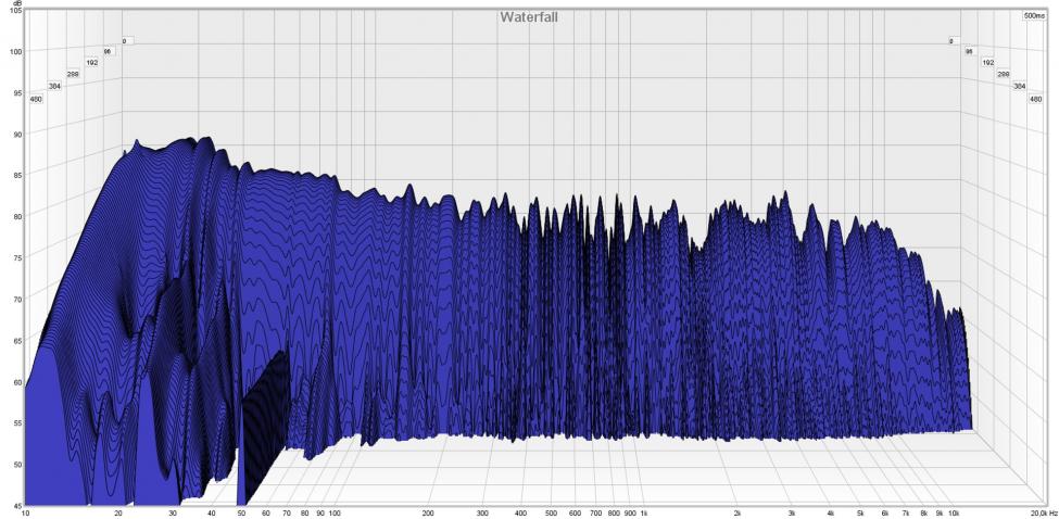

    Jeg klarer få veldig flat kurve, men da må jeg ha extremt mye øking så jeg tror jeg skal teste en annen plassering her isteden.
    Tilsvidere vil jeg vise noe framskritt selvom det fortsatt er mye rot så er det en god del bedre.
    Jeg har tatt in litt isolering i stua og framførallt satt plater i ena hjørne.

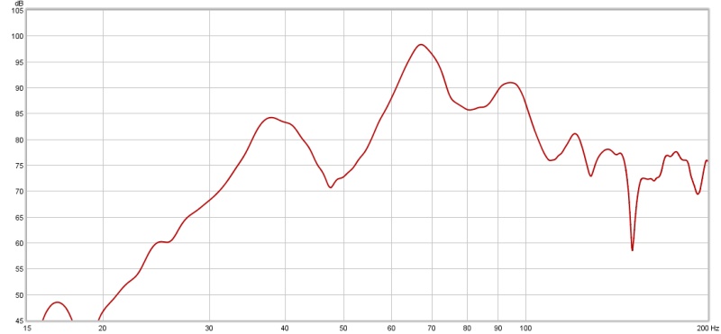

    Tillat meg å vise min første måling ujustert:
    Så med en minidsp mellom 20-80 med kun kutt.
    Det er lagt på en svak huskurve på input på 3 gain med q 0.6 for å få 6-7db økning nedover. Dette visede seg vare ganske vanskelig å få perfekt så den er litt høy ved 70 men dette kan jeg finjustere når jeg har mer tid.

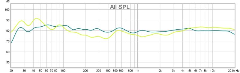

    En annen ting jeg gjorde var å se på hele frekvensen og tune via Yamahan sammen med rew. Jeg synes jeg fikk til en mye bedre linje her.
    Gul er YPAO auto og grønn er etter min justering.
    Jeg lurer litt på hvor viktig det er å ikke ha den dippen jeg fikk ved 20khz? Jeg ser att Yamaha har vart nøye med å øke en god del på både L og R for å få denne til å starte riktig selvom det da blir så mye verre en stund etter.
    Vis vedlegget 454720
    Vis vedlegget 454721
    Vis vedlegget 454722
    Du har veldig mye grums i tidsdomenet her som eq ikke kan gjøre så voldsomt mye med. Det gir sånn bokslyd/prate i bøtte lyd.
    I dette tilfellet tror jeg faktisk at du må til med bassfeller selv for å få et noenlunde levelig resultat. Hadde det ikke vært for at ting henger så enormt igjen i tid her så ville kun eq ha gjort veldig mye bra. Det gjør det også forsåvidt, men de er ikke dippene og peakene som er så hørbare i seg selv, det er tiden de henger igjen i rommet som gjør at det låter grøtete. Det er de ryggene du ser som er de du må bli kvitt eller forbedre.
    Sammenligning: se her. Her er det helt tørt og tight fordi responsen henger ikke igjen i tid og det er ingen rygger før langt ned i frekvens/volum.

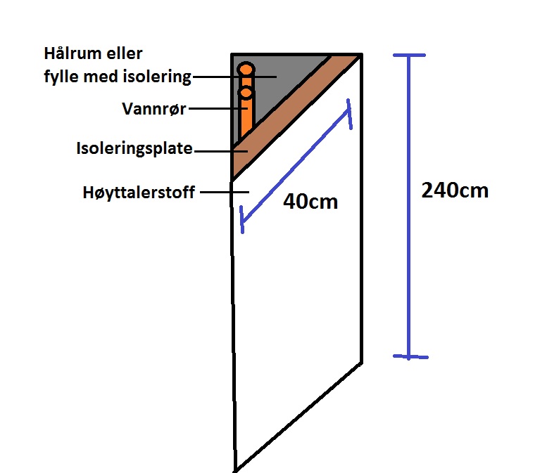

    En ide som jeg kom på er dette hjørne der det er boxet in rør. Jeg lurer på om jeg kan fjerne den boksen og så bygge om hele denne til en felle? Da vil jeg kunne lage ett "trekantigt" hjørne isteden for ett fyrkantigt. Jeg tenker att jeg setter lydisoleringsplater fra vegg til vegg - gulv til tak slik att det blir ett trekantetet hålrum (med 2 rør inni da) og så setter jeg bare grå høyttalerstoff foran dette. Jeg kan jo også fylle hele hålrummet med isolering i tillegg hvis dette er en bedre ide.
    Kan det ha noe for sig eller vil det bli for lite areal for å ha noe å si? Jeg skjønner att jeg må høre hvor trykket er i de ulike frekvensene, men rent teoretisk da for å vite om jeg skal forkaste ideen eller ikke.
    Hvor stor blir evnt denne trekanten? Det kan godt hende det hjelper litt.
    Nå var det visst ikke så gott om plass som jeg først trodde ser jeg, så dette blir nok maks hva jeg kan klare.
    Er det potentiale i det hele tatt?
    Vis vedlegget 454866
    Nå blir det ikke voldsom dybde på det her så er ikke sikkert effekten blir så voldsom. Men det er antagelig bedre enn ingenting. Det koster jo svært lite å teste ut i hvertfall. Bare stable opp og teste før du evnt bygger.

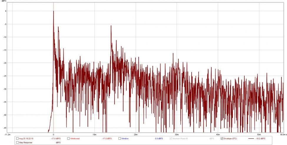

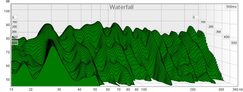

    Jeg har lekt meg litt med impulsmålinger, for å prøve å finne ut hvilke flater jeg bør behandle.
    Grafen er for venstre høyttaler. Den står helt inn mot bakvegg, og ca 30cm fra sidevegg. Lytteposisjon er helt inntil frontvegg.
    Jeg har testet med madrasser og puter, så resultatet er ikke særlig vitenskaplig, men jeg antar tendensen vil være den samme med skikkelige produkter.
    Jeg hadde forventet at behandling av førsterefleksjoner på høyre og venstre vegg vill ha god effekt, men dette har tilsynelatende veldig lite å si. Det som derimot fungerte veldig bra (dette gjelder begge høyttalere) var å behandle frontvegg, i området høyttalerne spiller mot, samt veggen rett bak lytteposisjon.
    Sistnevnte tok hånd om refleksjonen rundt 1.32ms, mens førstnevnte virket på det meste rundt 15ms.
    Gir dette mening, eller tyder det på noe er feil med måten jeg tester på?
    Førsterefleksjon på sidevegg for venstre høyttaler er en profilert dør med dominerende karm, som kanskje diffuserer en del, mens høyre høyttaler har førsterefleksjon som muligens blir forstyrret av en 70cm høy sjenk/hylle/stereobenk.
    Grafen er altså uten behandling av refleksjonspunkter.

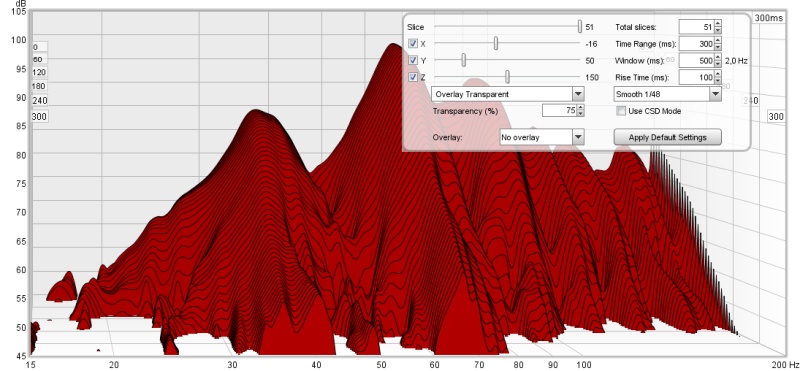

    Takk for svar, har laget en liten skisse på rommet mitt. Kan flytte om på hele stua, men stua er best å bo sånn som den står nå. Kunne bassfelle under sofa vært ett alternativ? Det er kun ved bassgitarer jeg opplever det som ett problem akkurat det samme som det korresponderer med målegraf. Tips mottaes med takk.
    Vis vedlegget 454068 Vis vedlegget 454069

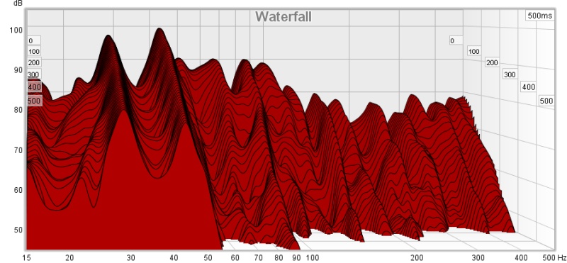

    Takk for svar. Her er waterfall målinger, hva leser du ut av disse målingene?
    Ut i fra disse målingene leser jeg et litt typisk minimalistisk rom med harde og ganske tette vegger. (Gips, betong etc) det ser ikke ut som du har en subwoofer, men jeg ta feil her.
    Bassen på generelt basis henger ganske lenge igjen i tid på ganske mange frekvenser og du har ganske ujevnt volum på de forskjellige frekvensene i bassen. For eksempel er punchet i basstromma her 4 ganger så opplevd høyt lyttevolum som punchen i skarptrommen grunnet den store resonansen på 60-70hz. Dette er helt normalt. Jeg vil si at i første omgang bør det være en del å hente på å prøve alternative plasseringer av lytteposisjon spesielt, men også høyttalerne. Du sitter ikke tilfeldigvis ganske nærme en vegg?
