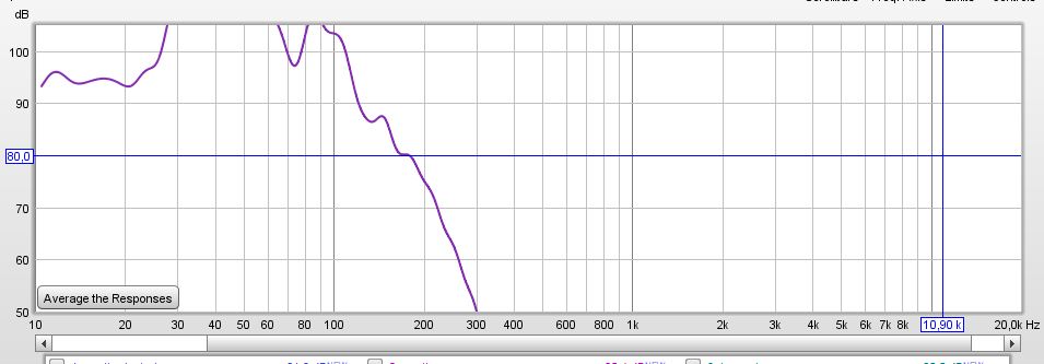

    Ok da har jeg målt men jeg har pekt mot høyttaler da hehe. Får ikke målt igjen på noen dager og jeg må legge det ut litt senere.
    Men vill du virkelig ha helt uglattet, det ser nemlig helt jævlig ut og kan bli vanskelig å se kansje.

    Jepp uglattet og med 5db mellom linjene. Lettere å se trøbbel slik.

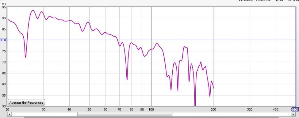

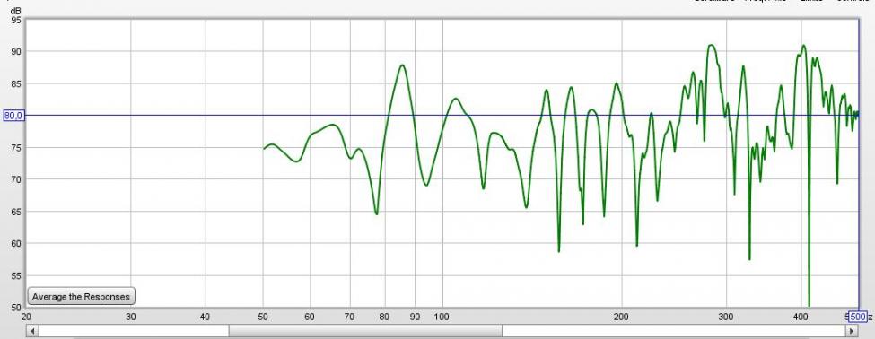

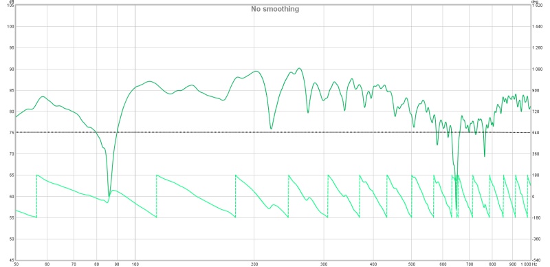

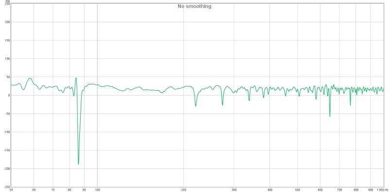

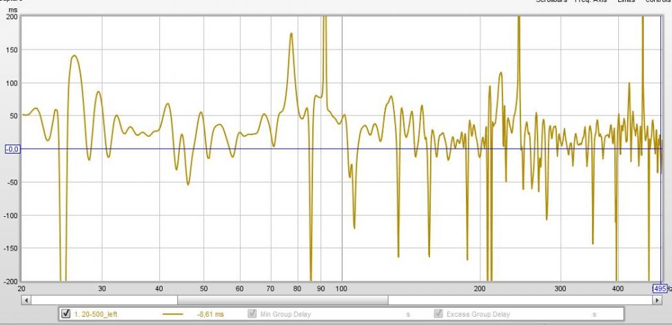

    Ser nå att jeg glemte slå av dynamic range etter vi såg film igår men tror ikke det har altverlden å si.
    1. 20-500hz på 80db subb og fronter.
    Venstre:
    GD Venstre:
    Høyre:
    GD Høyre:
    2. 50-500hz kun fronter. Slå av subben.
    Venstre:
    Høyre:
    3. 20-200hz kun subb. Koble ifra frontene.
    Venstre:
    Høyre:

    Så mangler målingen av kun subb
    North
    28.12.2016
    327
    72

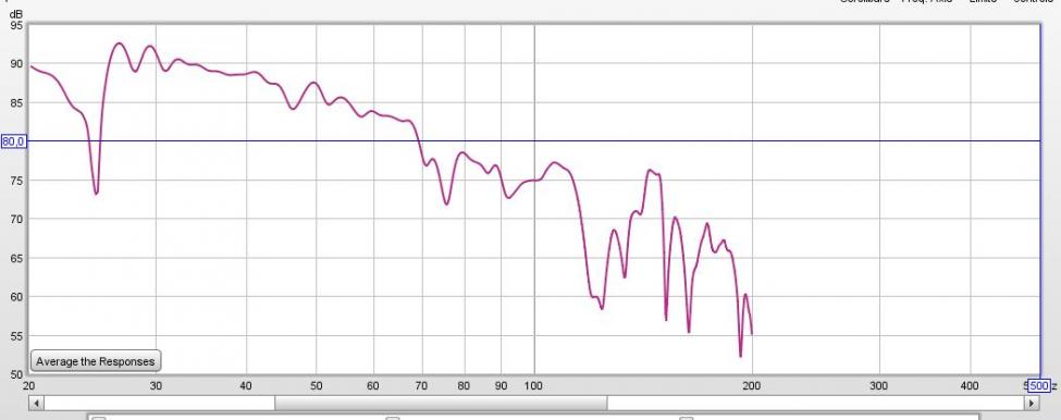

    Det er de siste 2 lila bare att jeg kjørte "høyre" og "venstre" (uten kabler) bara for å vare på den sikre siden.

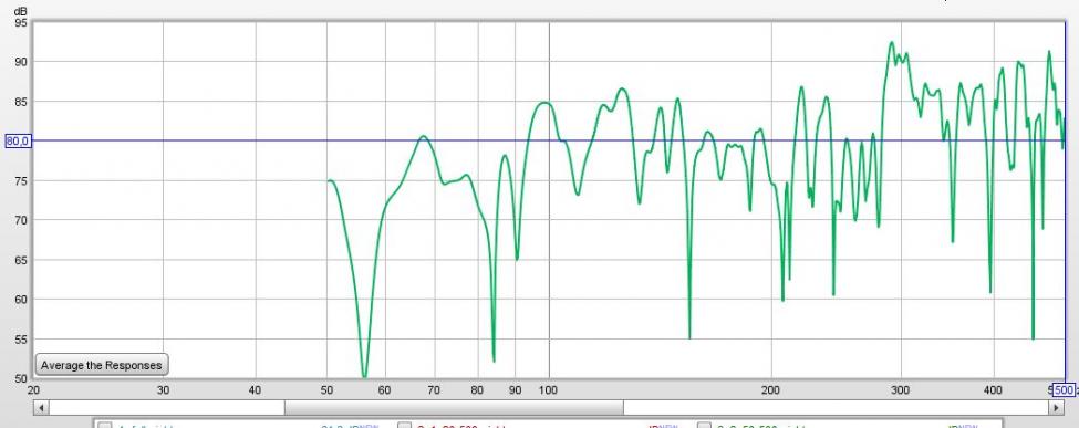

    Legg måling for sub, venstre høyttaler og venstre subb + venstre høyttaler (3 målinger) på samme graf/ plott. Gjør det samme for Høyre side.
    Gjør ingenting at du kun har en subb.
    North
    28.12.2016
    327
    72
    Venstre:
    Høyre:
    North
    28.12.2016
    327
    72

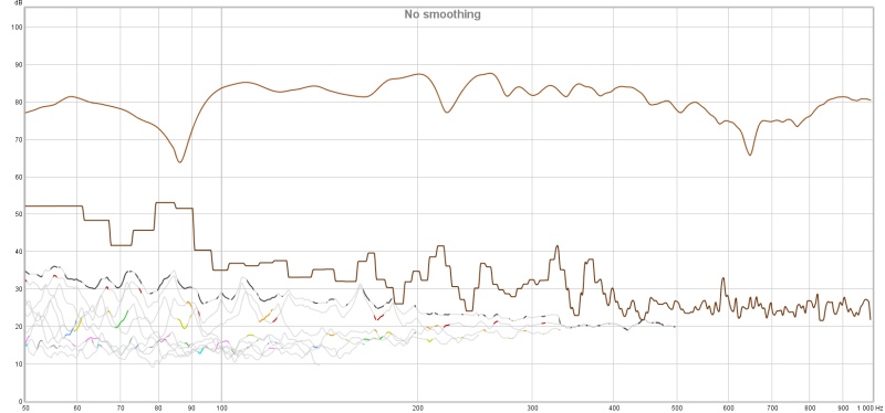

    Det kan gott hende att det ikke er tunet helt til 80db asså, bara så det er sagt. Jeg har brukt -20 på recievern som skal gi 80db men det er ikke sikkert det stemmer helt tror jeg.

    Ser ut som timing og delefrekvens mellom subb og høyttalerene ikke er helt optimal.
    Og jeg tippe subben står på siden av den høyre høyttaleren. Og den står nærmere hjørnet enn venstre.
    Nå blir det her litt gjetting. Men prøv å dele på 100Hz og legg til 50cm på avstanden til subben i reciver.

    Høres ut som en Velodyne subb. YAPO måler avstand i akustisk senter. En forsterke og dsp vil kreve at den legger til tid. Men så mye avstand synes jeg var mye.
    Ja når du justerer så skal du følge med på dippen du har rundt 90hz. Og toppen ved 100. Jeg se også at du har en tone som henge godt igjen i rommet. Som jeg tipper gir denne fjellheimen din.
    Siden det er ulik avstand fra høyre og venstre høyttaler til subb. Så blir jobben til YAPO vanskelig.
    Har du mulighet til å flytte på lytteposisjon? Kan du legge ut e bilde av frontveggen fra sweetspot?
    Noe annet du kan teste er å flytte sub slik at den står med lik avstand til hver høyttaler. Og så kjøre YAPO igjen.
    At lyden virker tung kommer av den toppen rundt 70hz og en del manglende spl mellom 70-95hz.

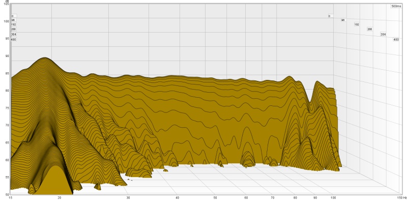

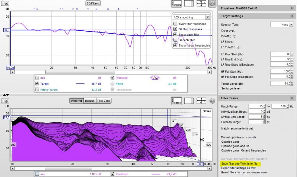

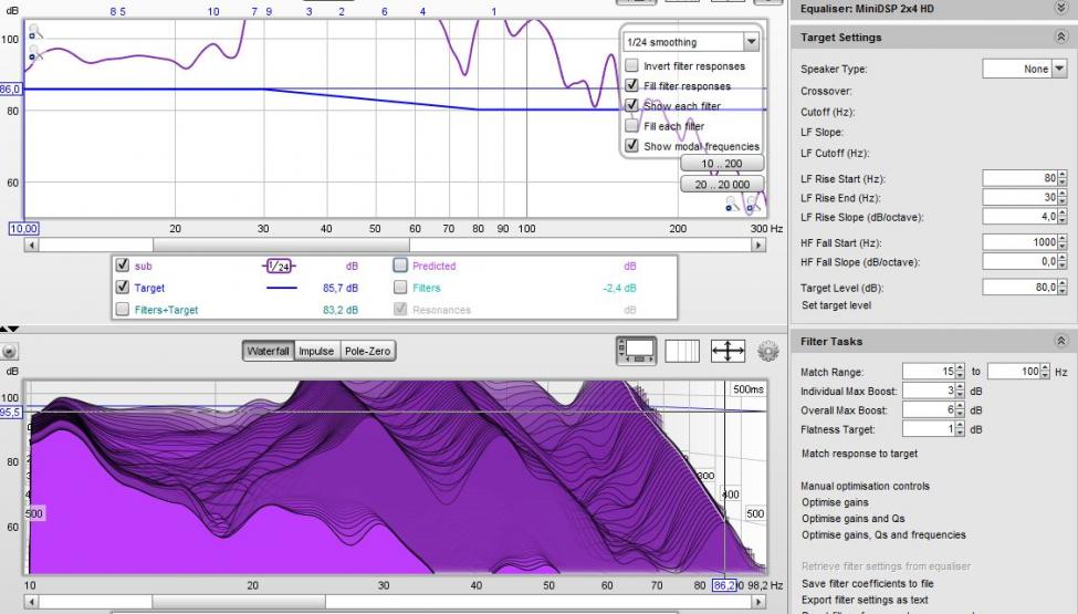

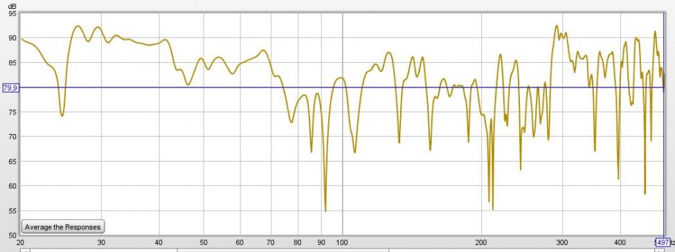

    Så måler jeg subben med rew og da får jeg en slik fin rumpe-ristende kurve:
    Jeg tar den inn i rew-eq:
    Så prøver jeg justere og får en predicted kurve:
    Jeg setter 80db target. Kurve med økning fra 80-30 slik att jeg har rundt 87db på 30hz.
    Sjekker att den kun satt kutt (det ser man hvis man trykker på eq-filters-knappen).
    Så exporterer jeg filen som text og importerer denne i 2x4 og trykker process.
    Da måler den sirke slikt:
    Vi ser her att jeg faktiskt har dipp rundt 70 og jeg lurer på om jeg kansje viste den ene målingen med psykoakustic glatting da jeg labortert litt med ulike glattinger mens jeg prøvt å velge mellom noen ulike instillinger……med psy-glatting ser den nemlig slik ut: :rolleyes:
    Men jeg skal ta og teste det du skriver med annen deling og annen distance da jeg ikke er helt førnøyd med hvordan jeg får resultatet rundt delefrekvensen og dette er ikke bare porno for å få mest mulig bra måling uten jeg har ikke vært helt førnøyd med bassen i musikk.
    *Men* å andre siden så hørte jeg lit på kappa90 nå da jeg solgte de nettopp og kjøper ville høre dem først, og den samme bassen er jo der i dem og. De spillte da fra en helt vanilla stereo HK reciever.
    Jeg lurer på om det er de nye høyttalene som bare er så mye mer detaljerte att man oppfatter ulike instrumenter mye mere utmejslede og bass er lett å "høre først" da det jo ofte er selve grunnen i rytmen (bassgitarr). Jeg tror igentlig att det var for mye bass-feil i leiligheten med kappa90 og, bare att de var mere "grøtete" slik att man ikke tenkte over enstake ting like mye......

    Min kurve i bassen. Musikk preset. 4 subber på 2x4 delt på 150hz..
    Her er det mye jobbing bak, men det gir resultater.

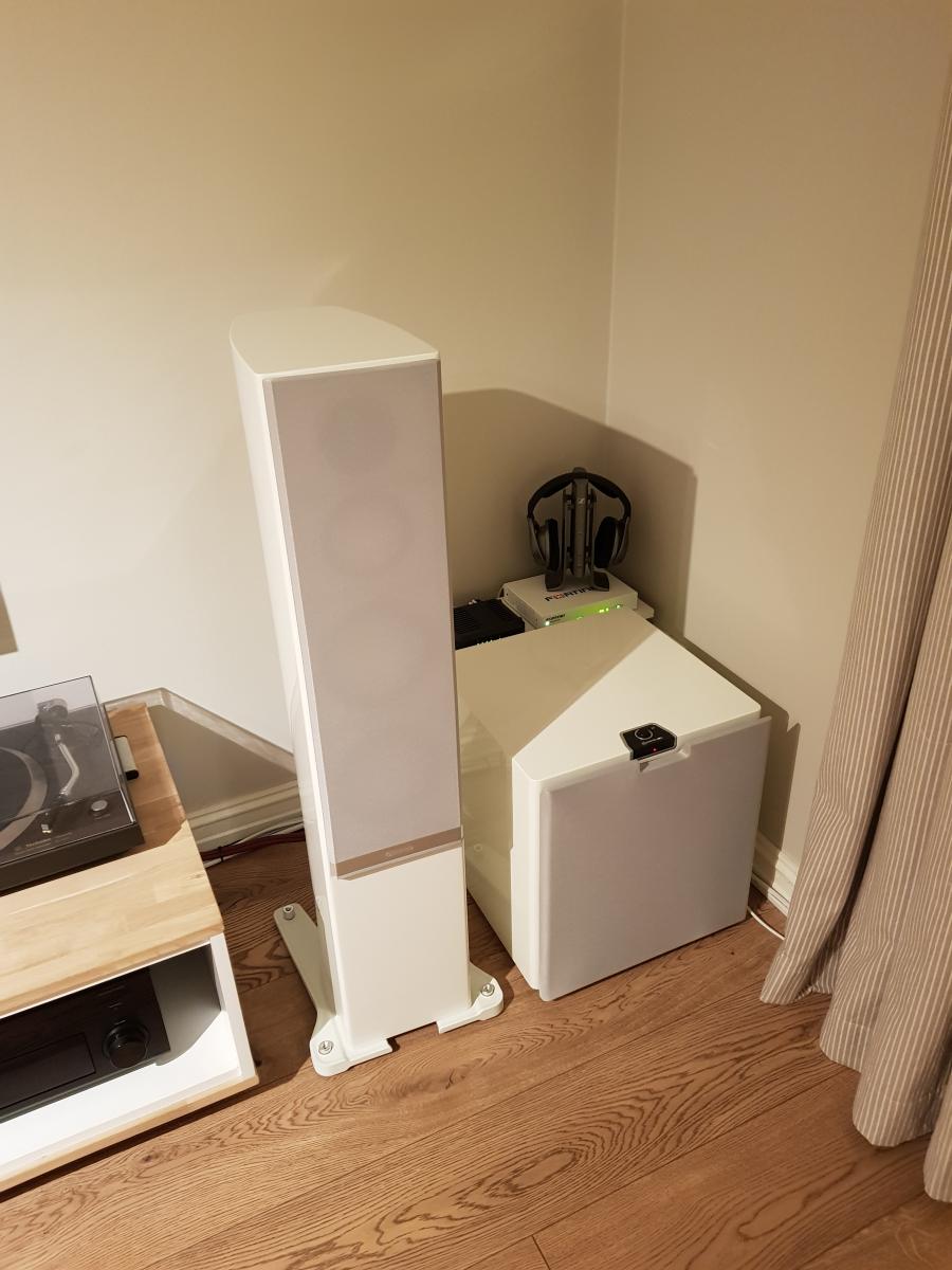

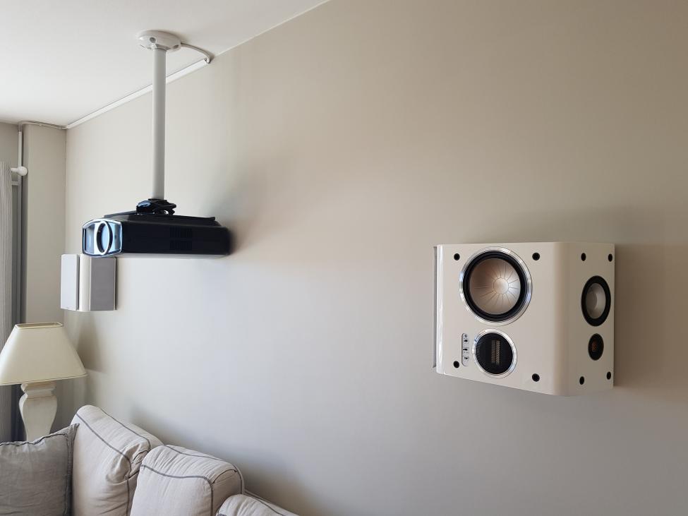

    Slik ser det ut hos meg :eek:
    Yamaha 3060 med en Primare 3-kanals sluttrinn til Left/Center/Right så 3060n drar kun bakhøyttalene.
    Benken har jeg spikket og den er sirka 63cm dyp.
    Er 220cm mellom frontene.
    Supra 2.0 er frest inn i veggen.
    Så med lerret nede:
    Subben står etter testing best her, og den hylla er bare en sponplatebit så det er litt rom bak subben. Det er en sluten sub og det er 15cm på hver side og 30cm til bakvegg.
    Vel ang. kalibrering med/uten subb så skjønner jeg det initielle følelsene her, men jeg er overbevisst att YPAO ikke gjør ett jota bra her, du skulle se hva han prøver med i peq det er bare helt på jordet, og som sagt i tillegg så bryr den seg ikke det minste om å finne riktig deling da den stiller samtlige ( ja t.o.m bakhøyttalene) som large slik att min konklusjon er att det er bedre å la den stå flat og ta hela sulamitten i minidspn. Hvis jeg lar YPAO få stille ting så blir den låst da den legger romskorigeringsfilter i bakgrunn som jeg ikke ser. Så selvom jeg flater ut peq så vil det ligge info der bak som jeg ikke bestemmer over og da den bommer så mye på det jeg kan se så har jeg heller lyst å ha all kontroll selv, det blir også lettere å endre kun bassen da jeg ikke trenger kjøre rekalibrering av hele systemet hver gang.
    Tipset leste jeg fra denne side - https://simplehomecinema.com/ og en første reaksjon er att han ikke går så dypt i materien men etter å ha lest samtlige guider samt alle kommentarer så ser det ut som att han faktisk har litt peiling.
    Men jeg har jo en til inngang på 2x4 og der kjører jeg center og her bruker jeg begge 2. Jeg lager så flat kurve som mulig med 2x4 og så kjører jeg YPAO. Men nå må jeg jo uansett gjøre om allting da jeg brukt feil kalibreringsfil hehe.

    Er det dobbelt så lang avstand fra element til veggen bak subb og til sidevegg?

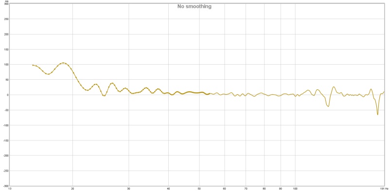

    Hei!
    Tenkte på kalibreringsprosessen for å sette "nivå" i REW!
    Her kommer først målinger av DBA systemet. Det spiller mono bass - og skal brukes fra bunnen og opp til ca 80 - 100Hz.
    Alle innspill mottas med stor takk:

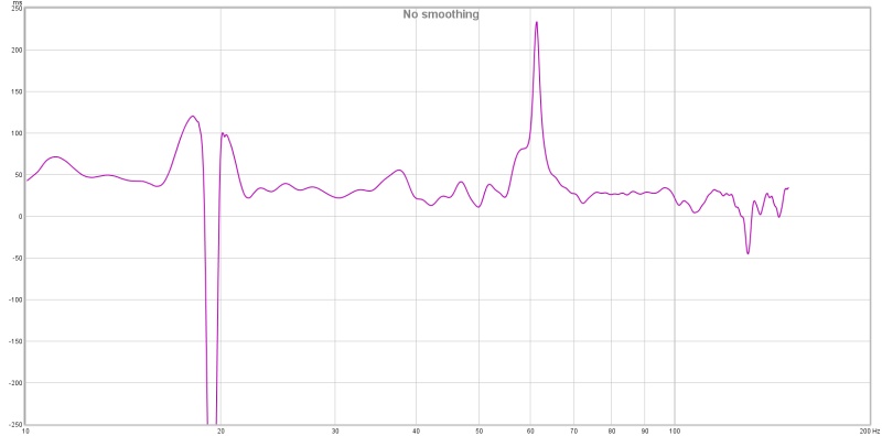

    Så har jeg også målt mellombass:
    De skal spille fra ca 100 Hz og opp til ca 750Hz.
    Først venstre høyttaler:

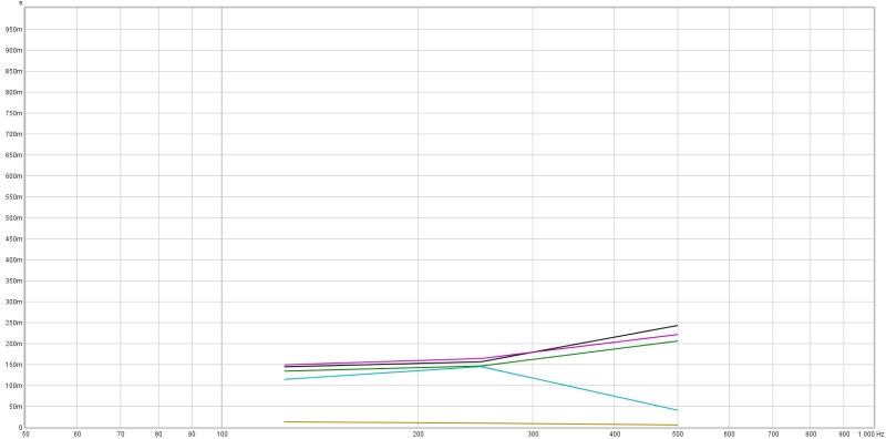

    Så kommer høyre høyttaler:
