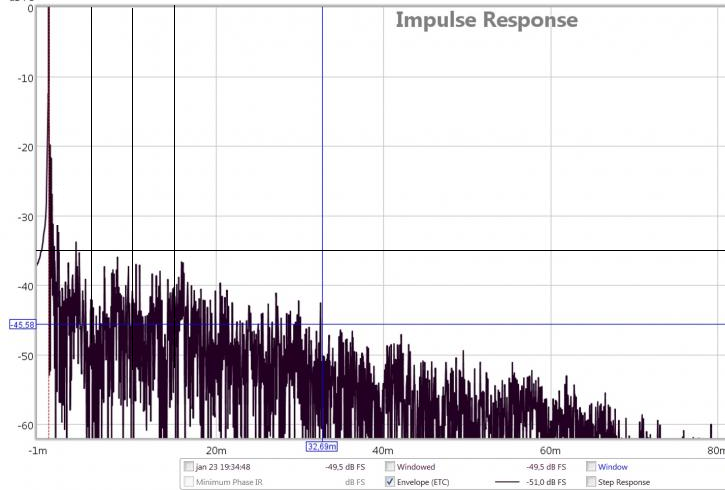

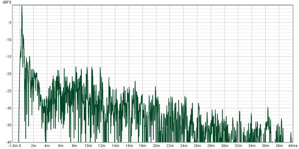

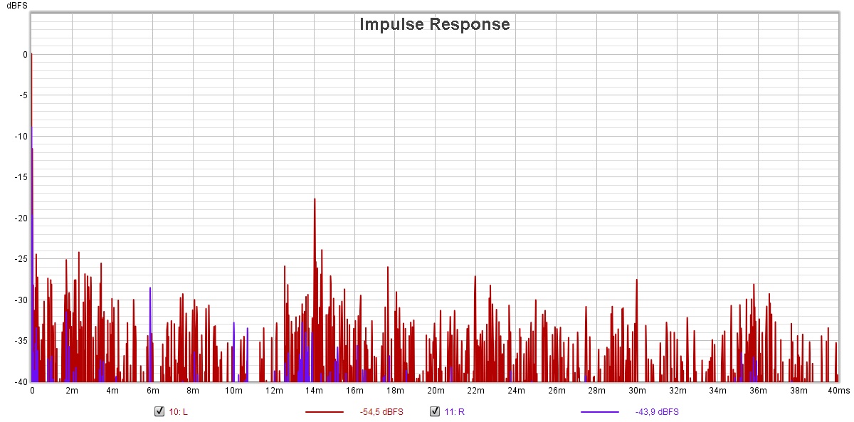

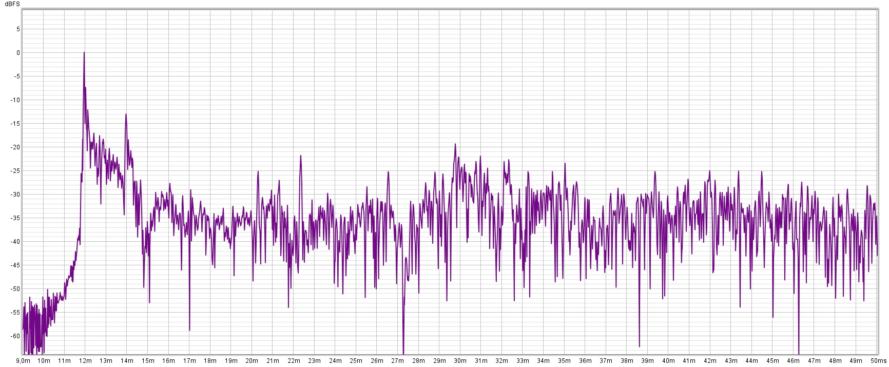

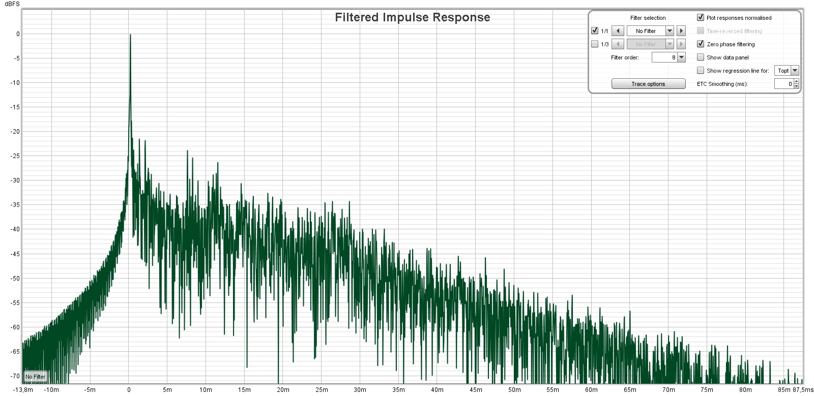

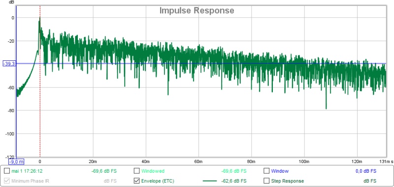

    Her er impuls, denne vet jeg ikke hvordan man bruker, ETC finner jeg ikke?
    Edit: ser nå det står etc nede under denne grafen, skal se om jeg skjønner
    Var det slik, i så fall trenger jeg hjelp :)
    Hva brukes denne til?
    Plassering av rockwool platene finner du om du ser på Impulse eller ETC grafen...

    Se på de første 40MS på etc grafen. Slik det er vist nå viser den alt for lang tid.

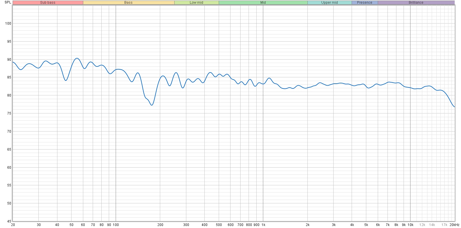

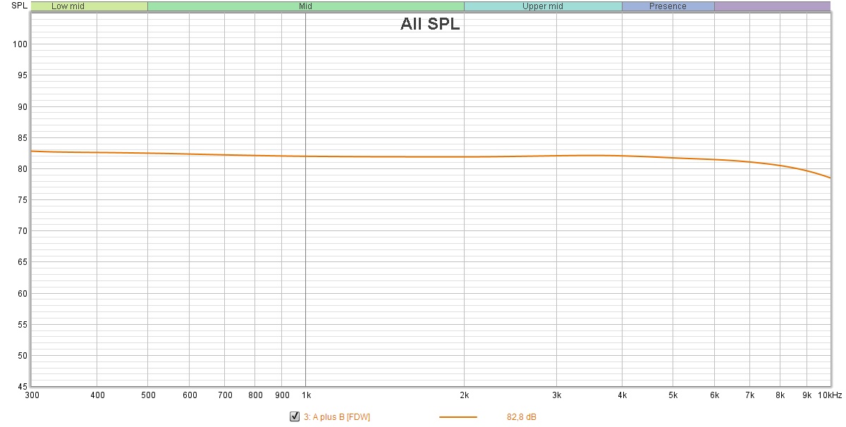

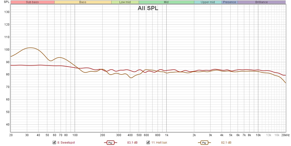

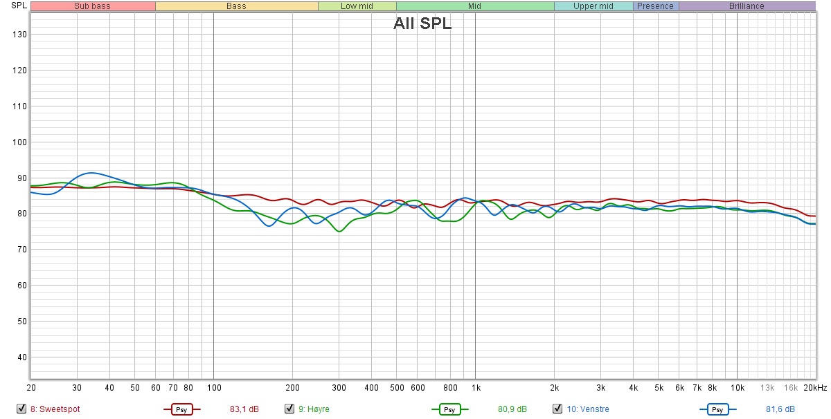

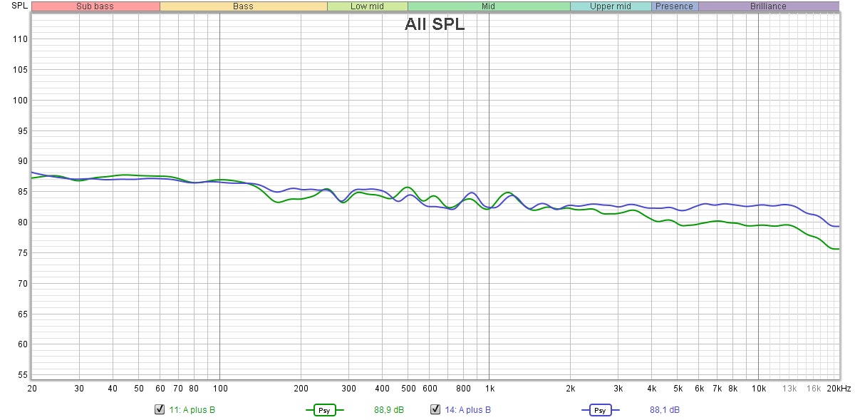

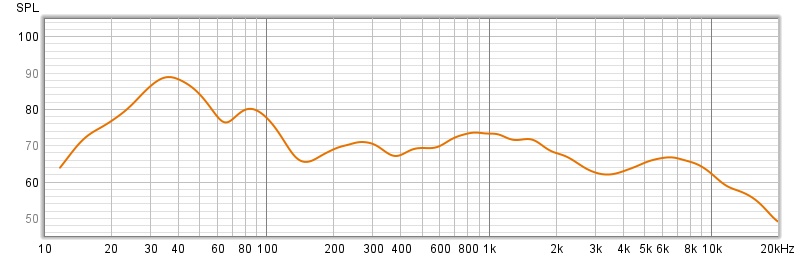

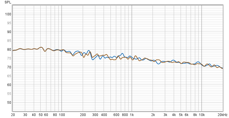

    Unger, kjæring og bikkje ute av huset. Griper REW mikrofonen nok en gang;)

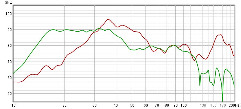

    Fikk rettet ut kurven noe mer. Toppen på 300 klarte jeg ikke å dempe fordi har brukt opp 1-4 bånd, og det 5 går da ikke lengre ned en 500.
    Ikke vet jeg hvorfor.
    Impuls respons kurven er jeg ikke sikker på, tror det er et par topper som ideelt burde vært lavere?
    Nivået i øvre register er kanskje litt for lavt. Men noen knepp på Treble knappen øker denne.
    Dette ser vel ikke så halvgalt ut nå, til å være i en normal stue?

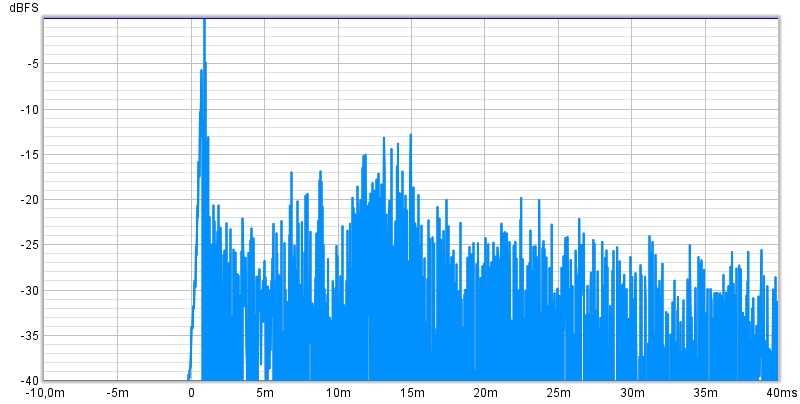

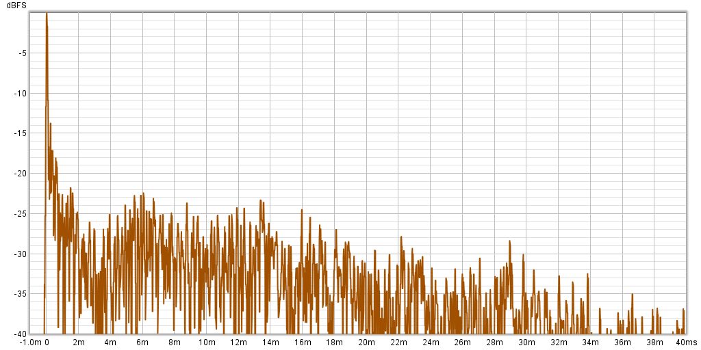

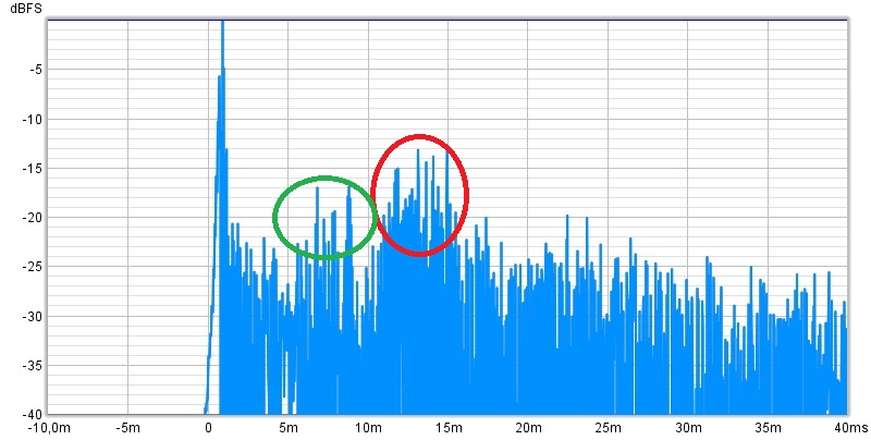

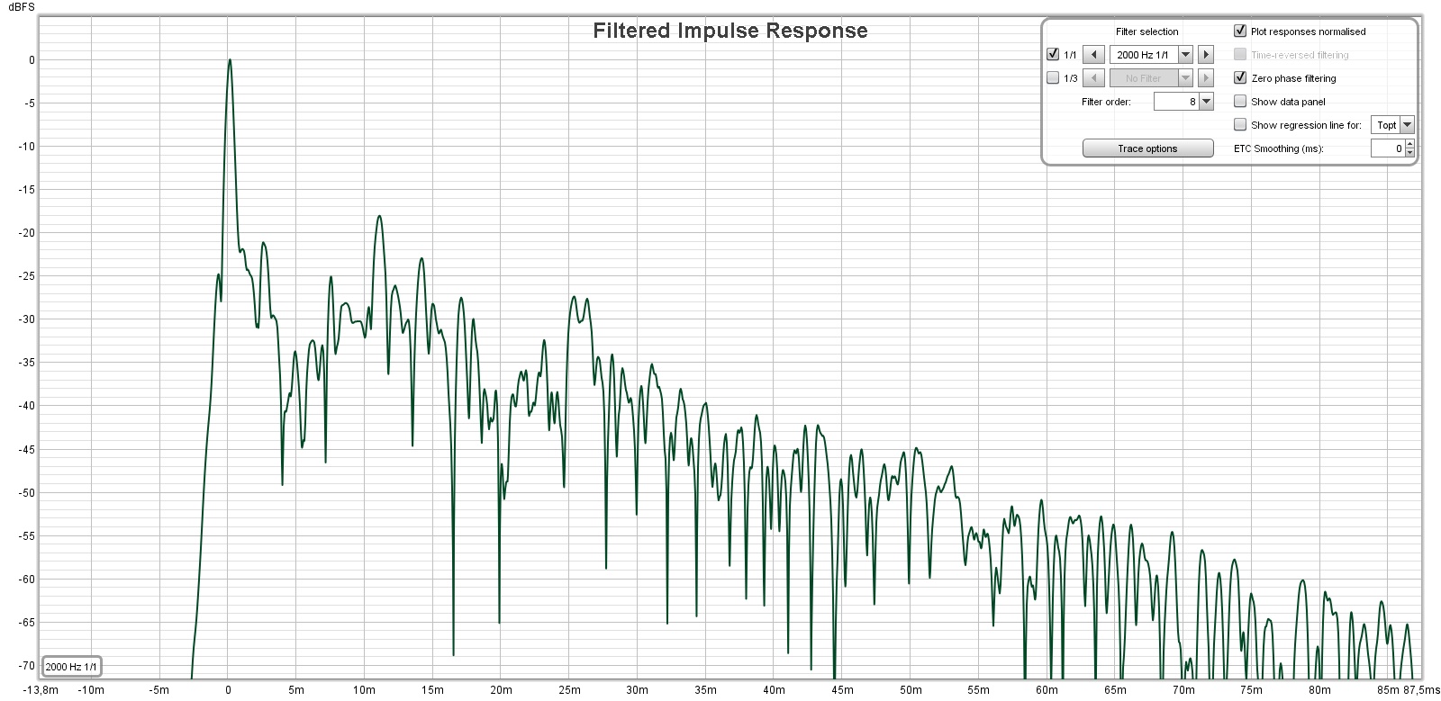

    Vis vedlegget 378904
    Slik du mener?
    Hva skal man se etter her, eller hvordan bør det se ut?
    Ser bra ut dette. Lettere å lese om du har 5db mellom linjene. Da kommer også de kraftige refleksjonene frem bedre. Men synes det ser bra ut.

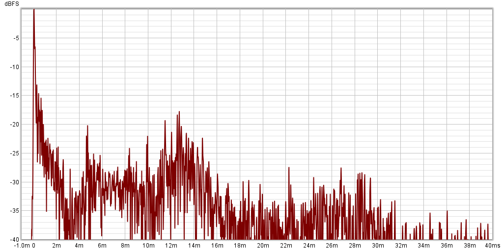

    Sånn ca. du mener?
    Er det toppene etter start som indikerer refleksjonspunktene, førsterefleksjon vegger, tak og gulv?

    Nå har du riktig skala i tid. Db skalaen bør også være i 5 db intervaller, men nå ser du ivertfall at du har noen topper rett før 5ms og rundt 8-10ms som stikker seg litt ut.
    Men dette er ikke ille. Har sett langt verre.

    Toppene etter 0 ms er direktelyden. Toppene etter viser når de ankommer i tid. Og hvor kraftige de er. -10db betyr at den refleksjonen er 10db lavere i nivå enn direktelyden.

    Hvor mye reduksjon bør man ha for at det skal være ok, - 20 db over hele fjøla er det realistisk?
    Da har jeg forstått dette tror jeg.
    Eks. om man ganger lydens hastighet 343 m/s med 3 ms (som er første ref. punkt) og deler på 1000 = ca. 1 meter lengere vandring for lyden fra første ref. enn direktelyden.
    Høyttaler avstand pluss 1 m kan måles ut på eks. et snøre, endene holdes mellom mic. og ht, så kan man strekke slakken mot ref. punkter for å finne treffpunktet.
    Er det slik dere gjør det?

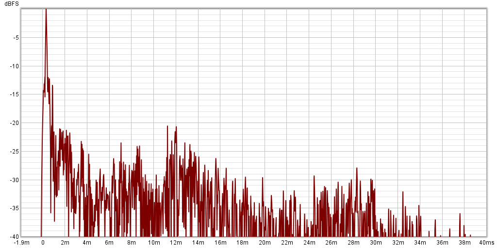

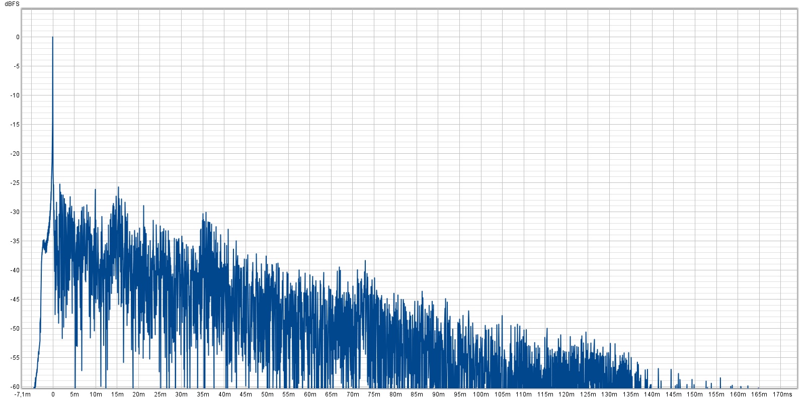

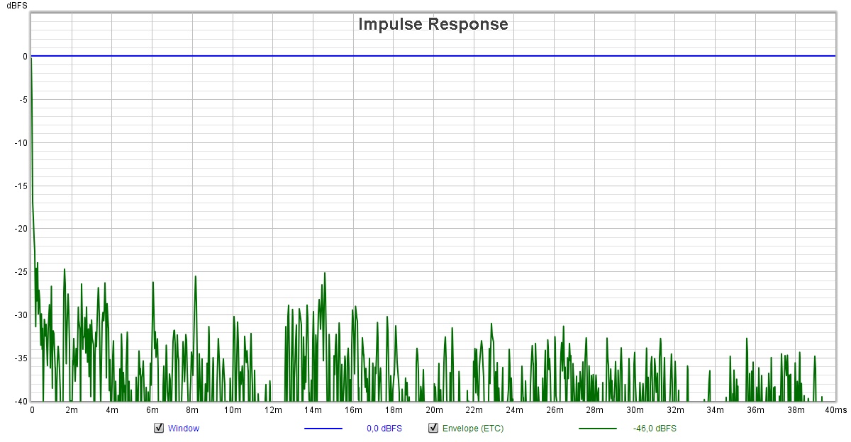

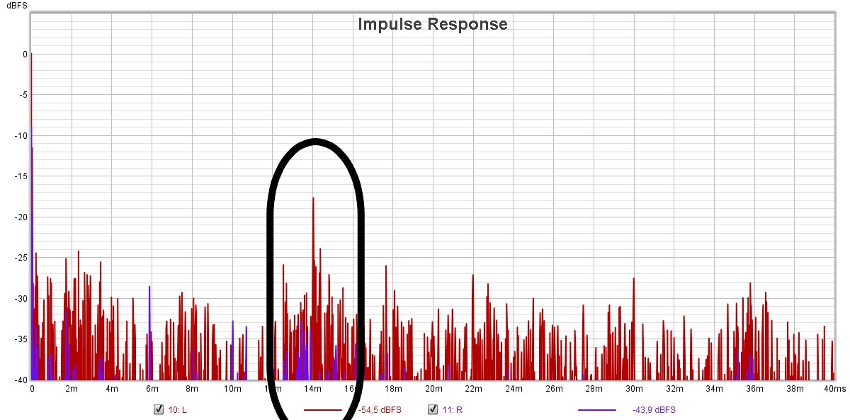

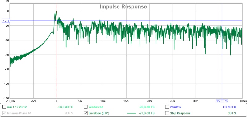

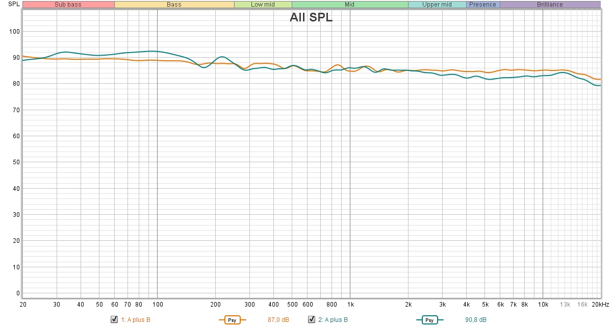

    Når det måles etc er det viktig å måle en og en høyttaler.

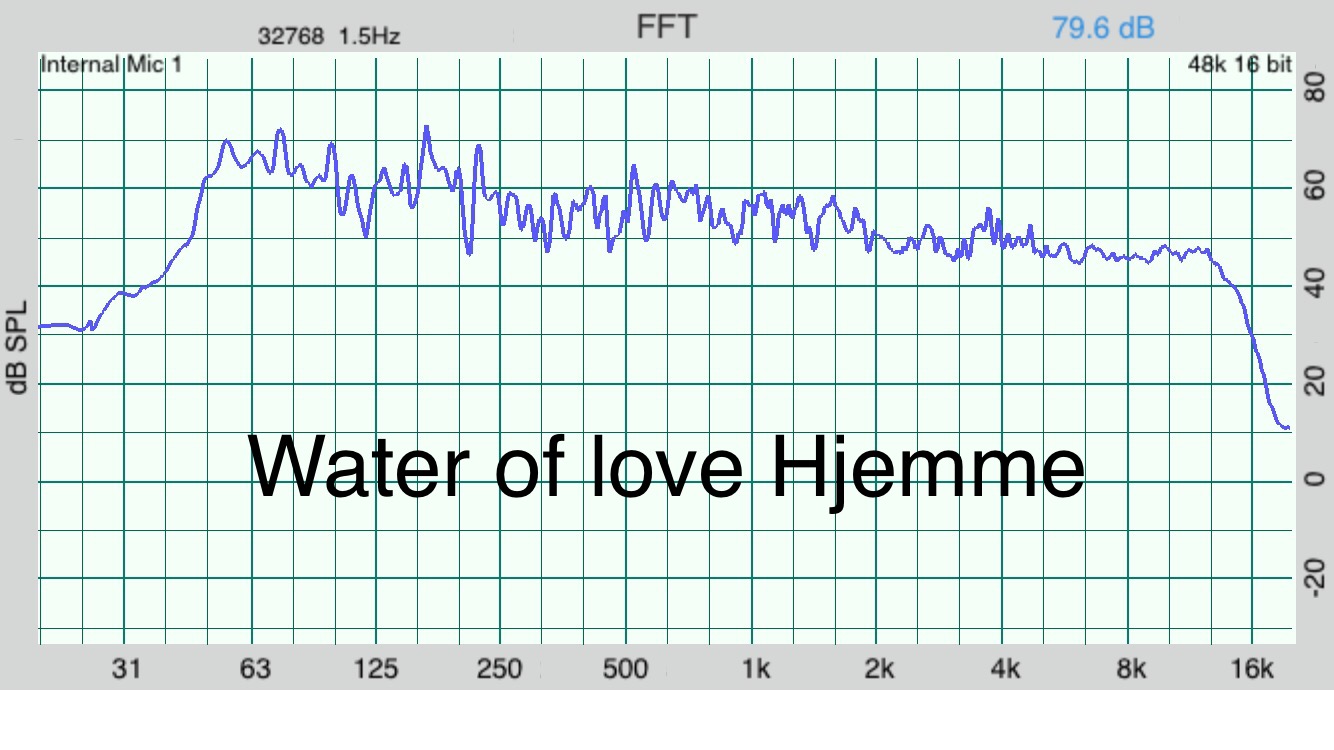

    Her er en litt eldre en fra her hjemme før jeg rev ned akustikken, som en sammenligning, uten at jeg sier at den er perfekt.
    -20 er helt klart oppnåelig. 8x12 Tom sin derimot er vanvittig bra.
    ja, dette kan godt gjøres.
    jeg har målt avstander via gulv, tak, vegger, via bakvegg til sweetspot osv cirka, notert disse, og så regner jeg ut avstandene fra impulsen, for så å gjøre kvalifisert gjetning til plassering av tiltak. så plasserer man tiltaket, måler og ser om det var riktig.

    Oi, noe å strekke seg etter, får starte med thohaug sin så jeg ikke tar vann over hodet selv om også den antageligvis er helt opp til vikene i panna ;)
    thohaug sin flytter de fleste hårfester flere cm bakover og titalls meter under havoverflaten, bare så det er sagt, he he he :)

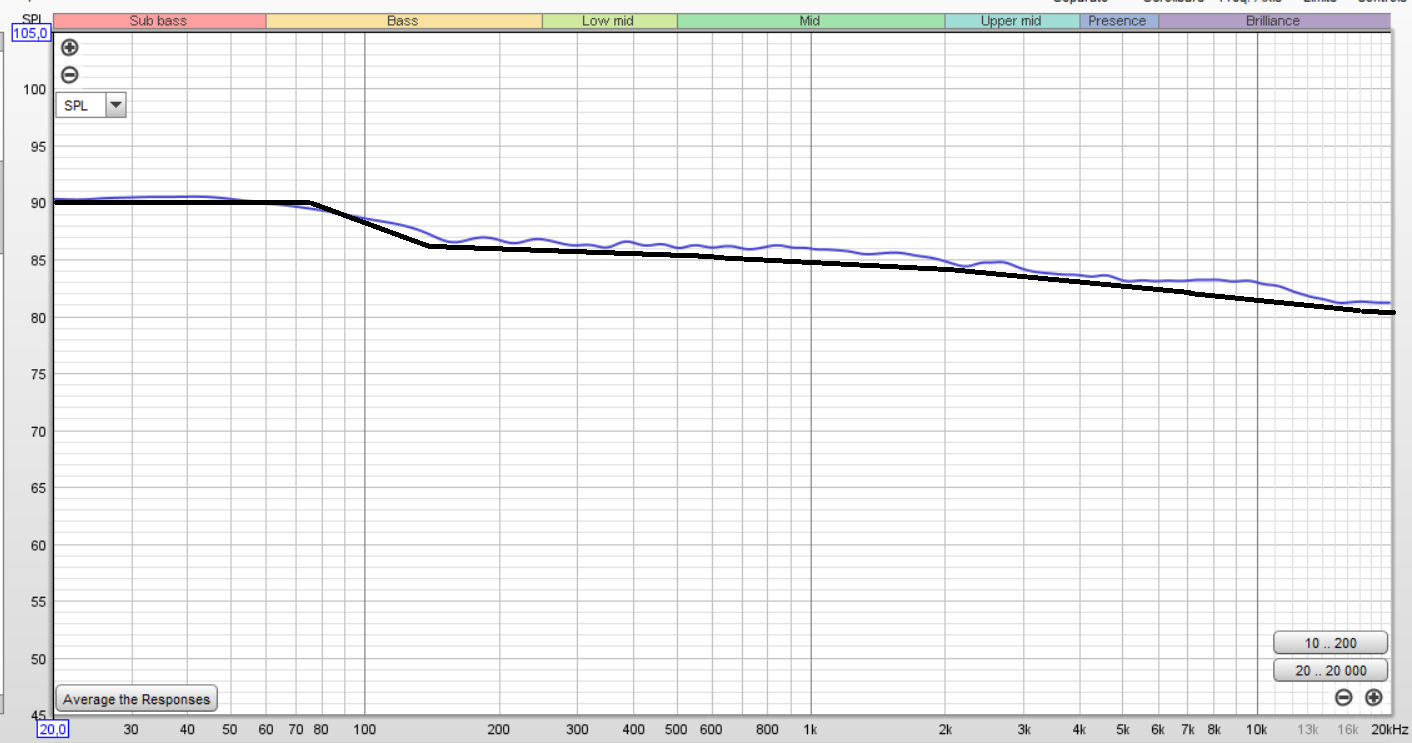

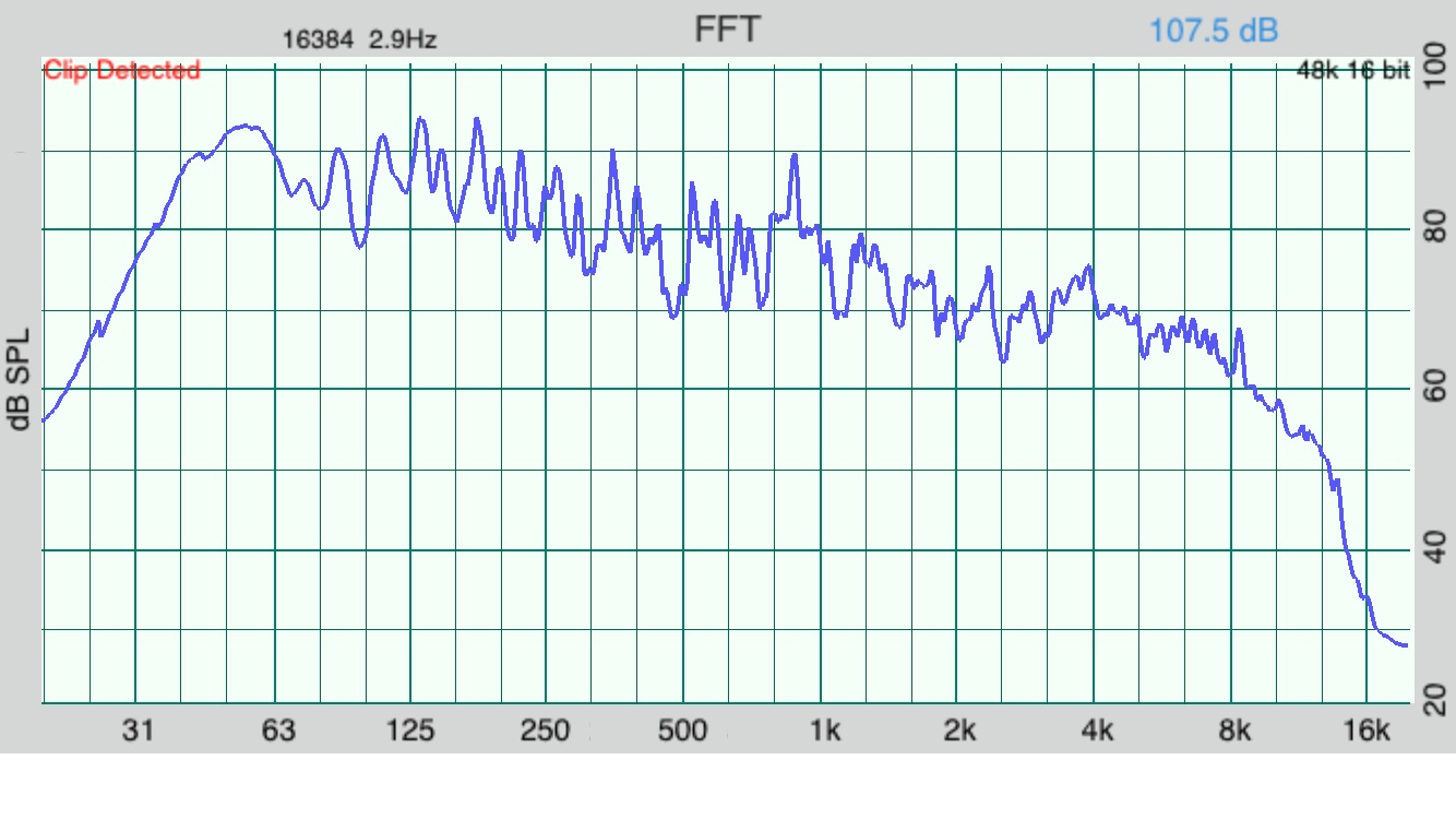

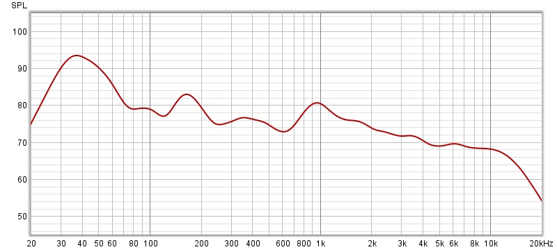

    Siden du etterlyser målinger så kan jeg bidra med to målinger jeg har gjort med suboptimal plassering av høyttalerene og kun en 10cm tykk dempeplate bak hodet.
    Den første er med Audiolense korrigering og den andre uten. Jeg skal gjøre målinger med bedre HT-plassering og mer akustiske remedier senere.

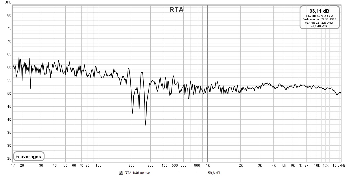

    Er mye hemmeligetskremmeri vettu rundt sine målinger. Jeg vet ikke. Har lagt ut en del opp igjenom.
    Byttekjøret ja. Desverre så er jeg veldig glad i veldig ulik musikk. Som ofte trenger ulike høyttalere. Og jeg er også opptatt av at lyden skal være morro på metall og rock. mem skal også ha sarthet til vokal musikk. Kamelonaktig kan man si. Kjenner jeg nærmer meg.
    Har også vert innom kino en stund. Det var ikke noe for meg.
    Målinger kommer. Må bare ha ny mic først. Tror jeg har slitt ut den jeg har...

    sitter her og klorer i gamle målinger og tenkte bare å sette grafen til thohaug litt i perspektiv.
    1. målingen til thohaug
    2. dette er fra mitt rom uten behandling av førsterefleksjoner langs sidevegg. anse 100ms som 0ms. ~100ms er latency pga prepro i kjeden på måletidspunktet og jeg kjørte ikke loopback gjennom denne.
    verdt å nevne er at veggen bak lytteposisjon og mikrofon, så er det glavaruller med plast fra gulv til tak på hele veggen, mellom disse rullene så er det luftlommer og mye lyd bouncer nok inn blant disse og kommer svakt tilbake. hvis plasten tas av, så vil dempingen bli langt mer ekstrem, men de rullene er primært et forsøk på absorbsjon av bass, hvilket de gjør meget bra.
    3. dette er med 2 stk glava proff 35 "plater" langs hver sidevegg + en "plate" på toppen av en reflektiv flate under tv.
    en forbedring, men ikke en enorm forbedring, legg f.eks. merke til den tuttelutten rundt 119ms. det er mest sannsynlig en refleksjon som treffer tv-skjermen, så sidevegg/tak og så sweetspot.
    den tutten som er ved 104ms er nok refleksjon fra tak. mine høyttalere er 100-graders biradiale oppover (sprer mye til hver side, mot tak og gulv), så det blir mye liv og refleksjoner.
    4. her er de lagt på hverandre for å vise effekten av tiltaket.
    dette setter grafen til thohaug i et større perspektiv og viser at et så bra resultat som han har krever mer enn noen få isolasjonsplater. :)

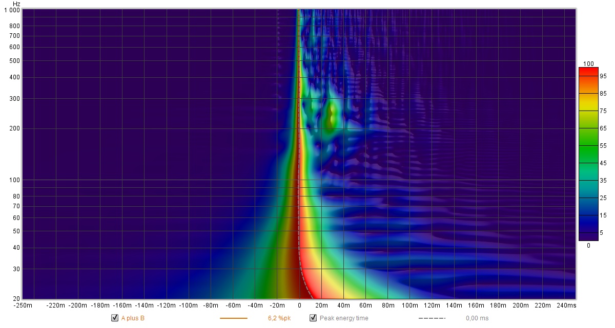

    Her er et par målinger av mitt system før mikken gitt at Helvetia...
    Frekvens med phyco glatting.
    Impulse der jeg leker med refleksjoner mellom 10-20ms med noen enkle grep så får jeg den til å falle slik at nivået faller hele veien ned mot 30ms
    8x12_TOM
    Ikke så stor forskjeller, men litt er det. Har ikke min gamle måling så jeg gjorde den om litt i paint så det er lettere å sammenligne.
    Vis vedlegget 379839
    Har fundert litt på hvorfor jeg ikke klarer å få min så lavt, og jeg tenker at det muligens kommer av måten dine er skjært til i forhold til mine. Tenkte jeg skulle teste dette når jeg bygger opp igjen nå. Prøve å finne og måle meg frem til den ultimate dempemåten. -30 er egentlig bra nok for meg allikevel egentlig, men muligens er det enda litt å hente. Vet ikke hvor hørbart en eventuell forbedring faktisk er :)

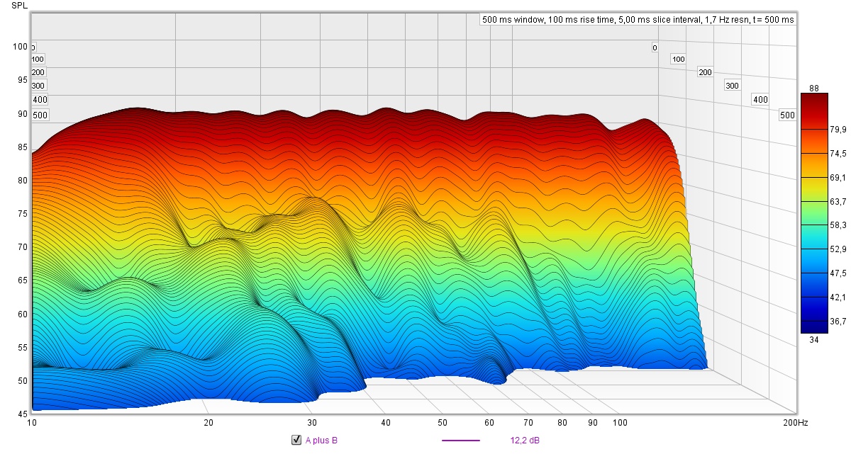

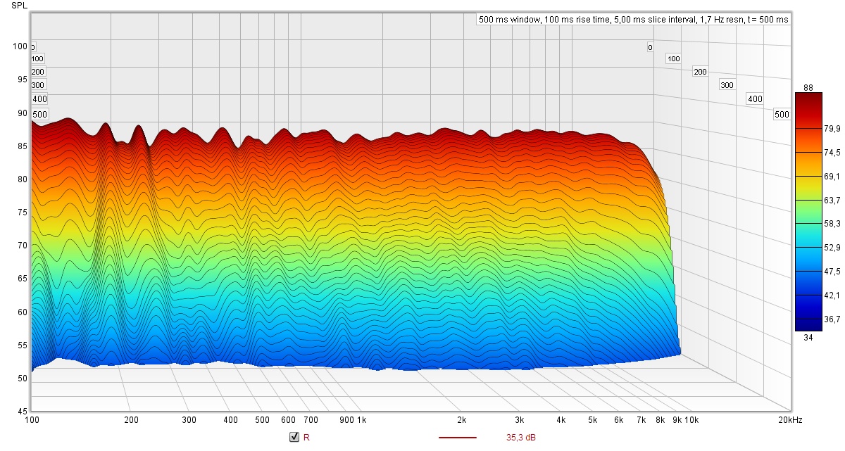

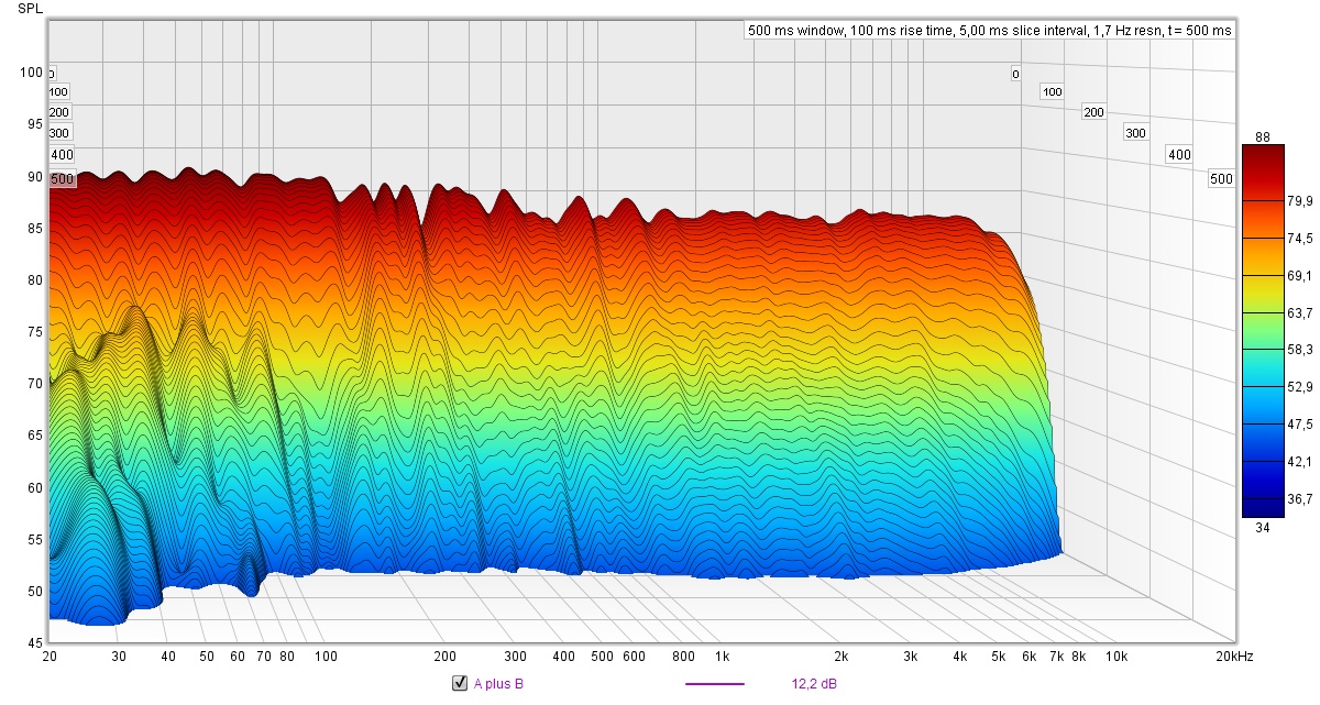

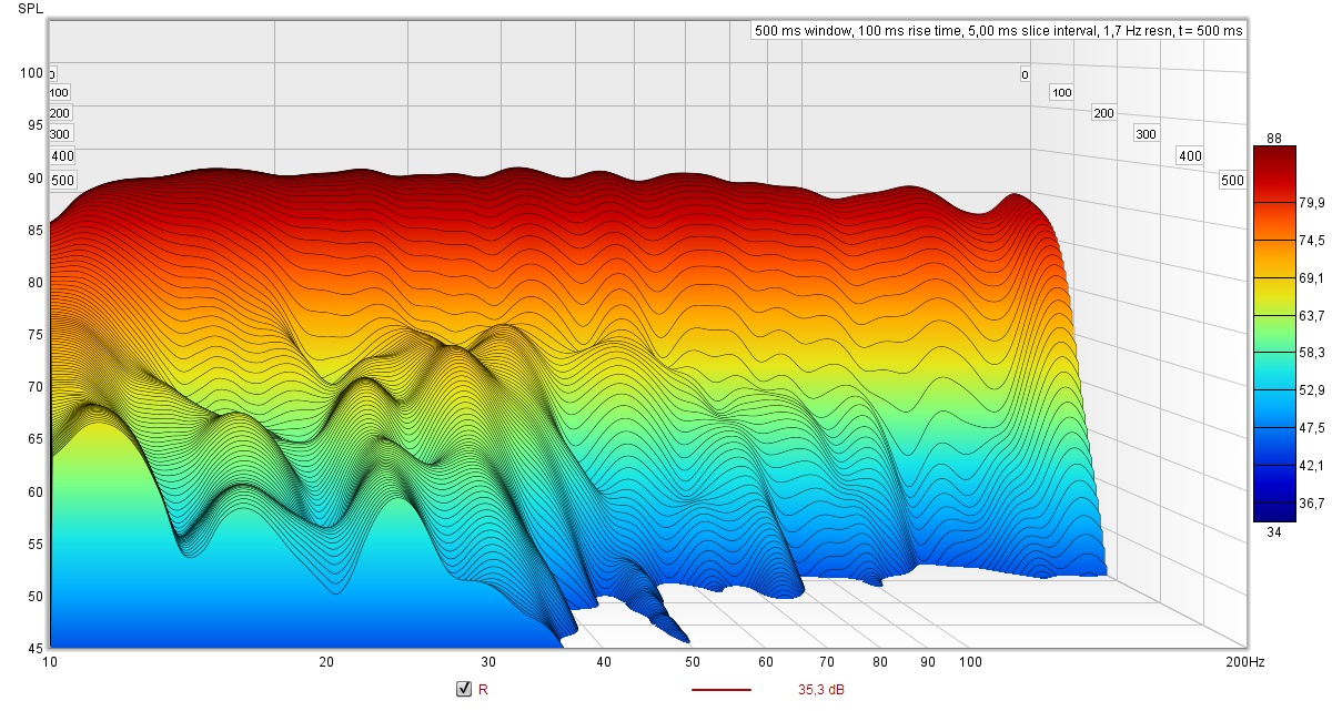

    Tok en måling i lyttepos og genererte vannfall. Hva har jeg gjort gæernt her tru
    ser ikke helt ut som de andre vannfallene her inne :)
    Nikko03
    15.11.2008
    4.479
    2.982

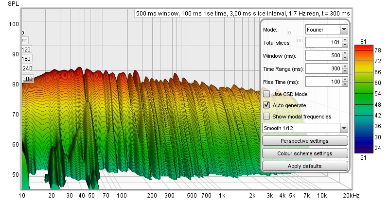

    tok en ny måling og trykkte på limits top 105,0 bottom 45,0 da ser det sånn ut
    det går opp å ned her i verden ser jeg :)
