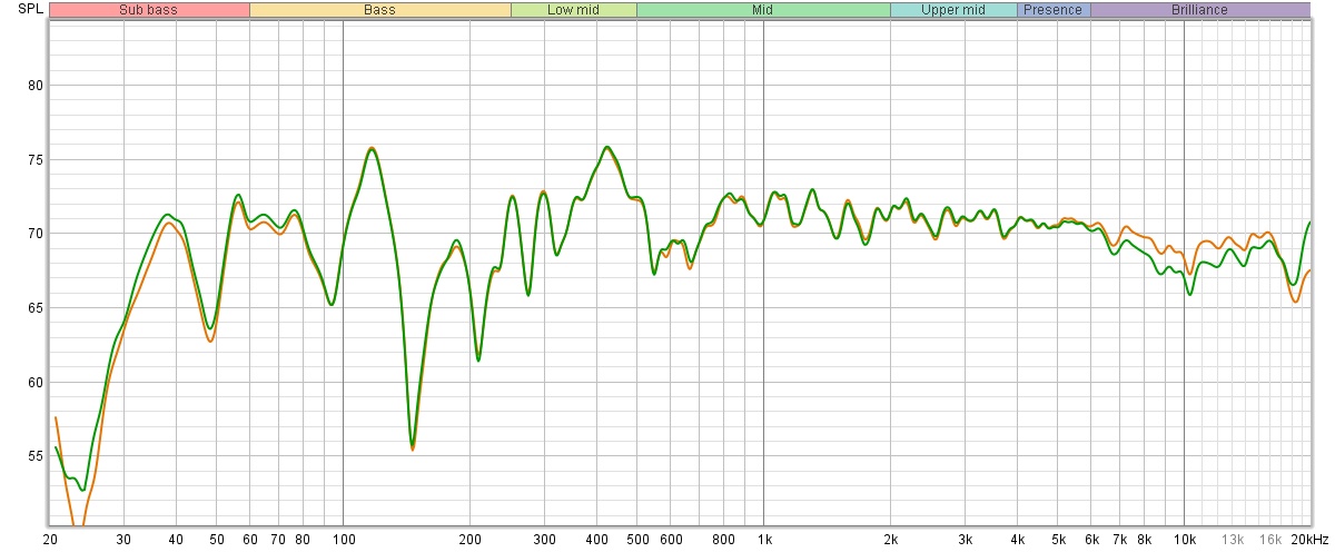

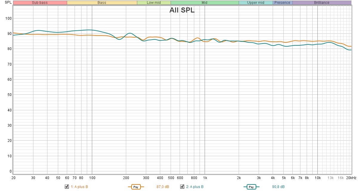

    Begge kan selvfølgelig være feil, men Umik-1 korrelerer bedre med Trinnovs måling
    OK, skjønner. Nå er ikke jeg noen ekspert på mikrofonkalibrering, men jeg skjønner ikke helt hvordan de klarer å få disse mikrofonene til å bli flere dB feil. De selges jo med en unik kalibreringsfil, og eneste fornuftige måte å få laget den på må vel være å sammenligne den mot en referansemikrofon de faktisk vet at er riktig, og så justere kalibreringsfilen etter dette. Denne tilnærmingen burde jo resultere i at 100% av mikrofonene måler riktig så lenge man laster inn kalibreringsfilen, og tredjeparts kalibreringstjenester som f.eks cross-spectrum burde være unødvendig.
    Veldig fristende å si "Hvor vanskelig kan det være?" :unsure: :p
    Den stemmer godt opp til 2kHz, men etter det starter avviket.

    @MakkinTosken Ja det var jo ikke vanvittig stor forskjell hos hverken deg eller meg egentlig. Jeg mente å huske det var større forskjell enn dette, men dengang ei.

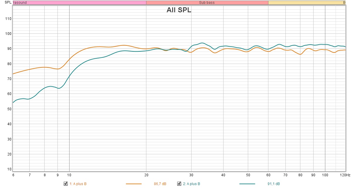

    @Hunsbedt målte vel ganske store avvik typ under 10hz, men det er kanskje ikke sånn superviktig for vanlige folk.
    Kanskje jeg skal roe meg ned og omstille meg? :giggle: Er jo ikke livskritiske målinger vi driver med. Bare irriterer meg når ting ikke er 100% og jeg må tenke. Begynner bli gammel og stiv i hjernen.
    Ja her også kutter den i bunnen, men jeg har bass nok, så det tar jeg med en klype salt.

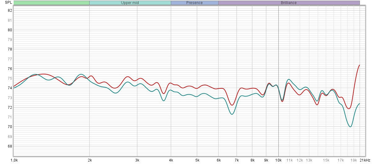

    Jeg har to versjoner av Umik-1, en fra Minidsp direkte og en annen via cross spectrum labs som kalibrerer den mot en referanse.
    Den du får fra cross-spectrum labs har jo også to kalibreringsfiler, én fra minidsp og en fra csl.
    Her er forskjellen mellom de to kalibreringsfilene med samme mikrofon;
    Og her er forskjellen mellom mikrofon 1 fra minidsp og mikrofon 2 fra CSL plassert nøyaktig på samme sted;
    Fanden må vite hva som er riktig. Når man kalibrerer lyden fra høyttaleren i nærfelt har et par desibel pluss minus en oktav i toppen mye å si for opplevd balanse. Billig drit.

    Spørsmålet er hvordan vi kan vite at referansen er riktig… 😱😱
    Når jeg sveiper i REW synes jeg at CSL sin kalibreringsfil virker å vise for lite nivå over 6 khz og sveipen høres mer riktig ut når jeg EQ'er flatt med minidsp sin kal fil som referanse.
    Men minidsp sine mikrofoner har nok for stor toleranse for respons-feil. Her er 250 forskjellige umiker sin rårespons;

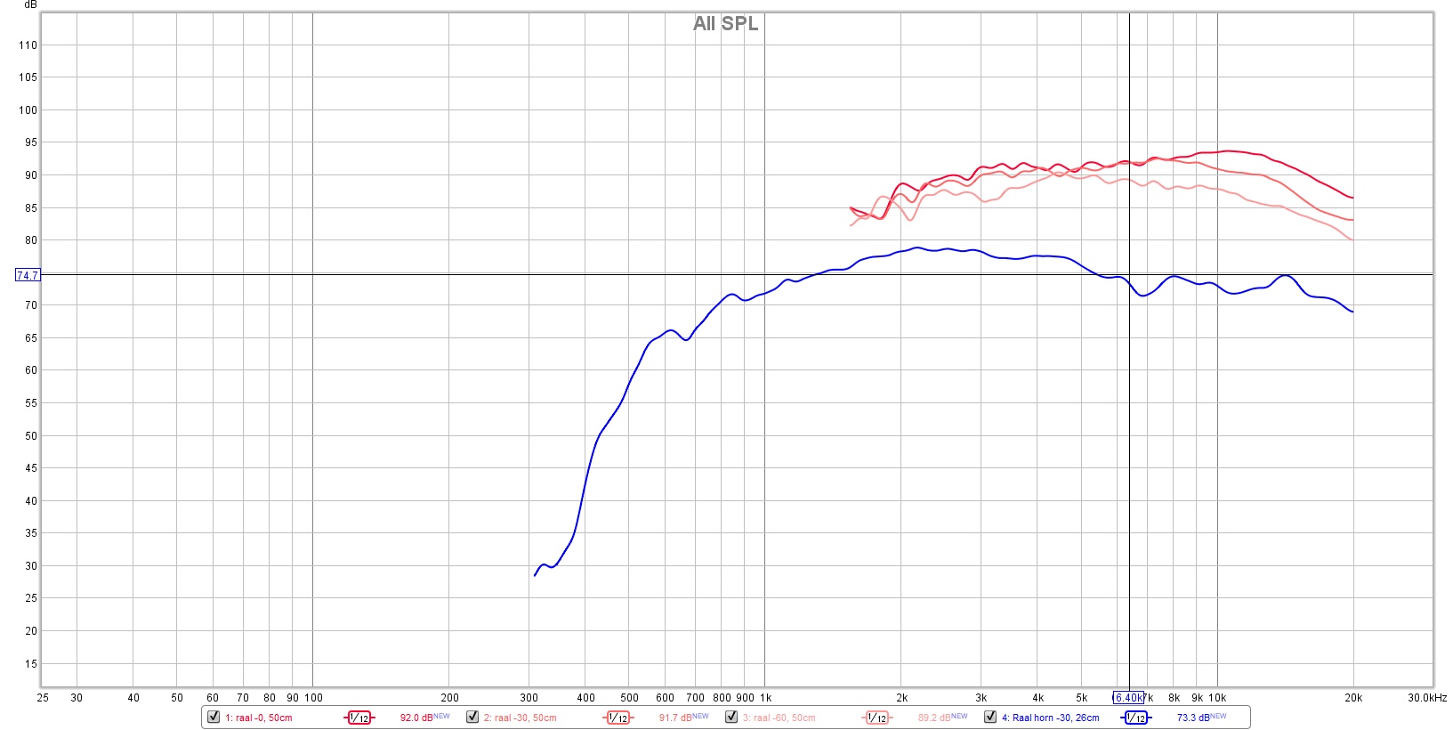

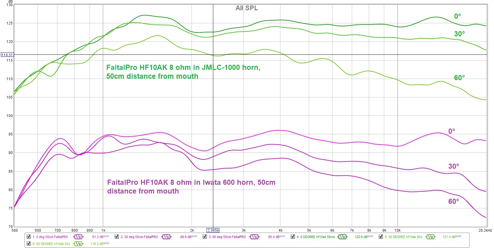

    Her er noen morsomme målinger som jeg gjorde her om dagen.
    Prøver å finne en tweeter verdt navnet.
    I ene målingen prøver jeg ut FaitalPro HF10AK i både et Iwata 600 horn (lilla graf) og et JMLC-1000 rundt horn (grønn graf). Det må nevnes at throaten ble laget som 2.7cm på Iwata 600 og ikke 2.54cm, som på JMLC-1000. Burde lage en 2.7-2.54cm adapter på noen millimeter åt Iwata 600, som egentlig ble laget for JA6681B uten throat adapter.
    Så har vi en veldig luftig tweeter: Raal 140-15D. Tester her bare med en 15uF kondensator "in series" (rød graf. Tidligere brukte jeg svære horn til Raal, så jeg la til en måling fra den også i blått. De gamle Raal hornene (blå graf) kan observeres her:
    Zoomer inn:
    Røde grafer: Utan horn, med bare foam pads, så kan Raal 140-15D brukes fra 3kHz. Mulig at jeg må prøve meg fram hvor disse foam padsen skal sitte. Over 9KHz skjer det veldig mye og så plutselig veldig lite.
    Blå graf: Med det svære hornet delte jeg den faktisk Raal 140-15D fra 2kHz og oppover. Gøy eksperiment, men hvor ble cymbalene av i Metallica?

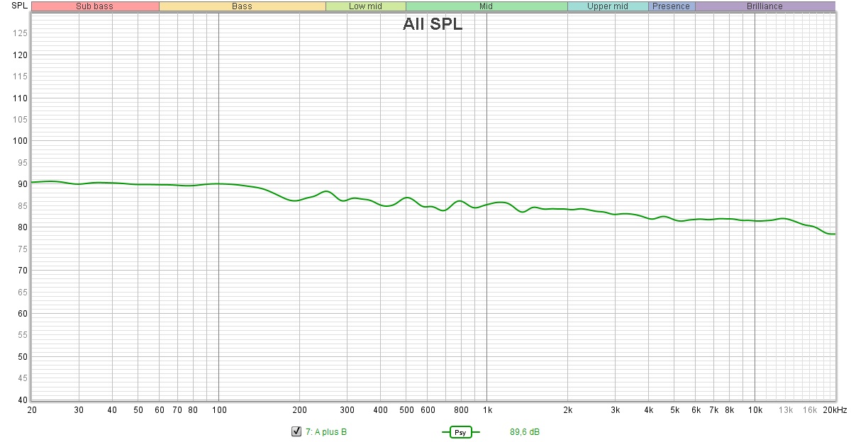

    Så har vi midrange duellen i samme Iwata 300 horn, i høyre kanal, 50 cm fra hornet, med den mediokre MiniDSP UMIK-1 mikrofonen.
    Yamaha JA-6681B VS Radian 760PB VS Renkus-Heinz SSD 3301
    Alle drivers bruker aluminium dome med ca 3" VC diameter.
    Yamaha og Radian har fått målinger på det jeg tror er 0, 30, 60 grader, og jeg har gjort fargen svakere fra 0-60. For eksempel, Yamaha på 0 grader er ferrarirød, mens 60 grader er rosa.
