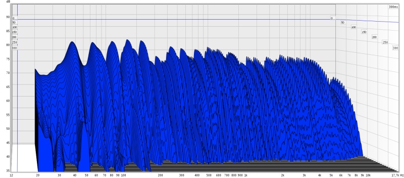

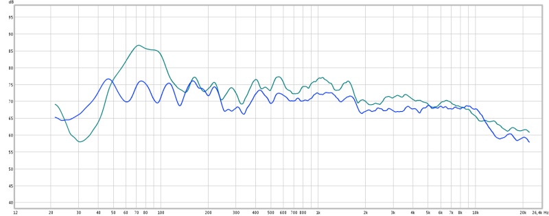

    Legger ut et par grafer fra tirsdagens lille seanse - tiden flyr når man har det moro :)
    Før og etter frekvenskurve, ikke se så nøye på toppen, da vi konsentrerte oss mest om bassen og få fjernet toppen på 70-98Hz. Ble litt vel moro i bassen i førsten....
    Vannfallet ser heller ikke så verst ut til å være første måle- og flytte-forsøk:

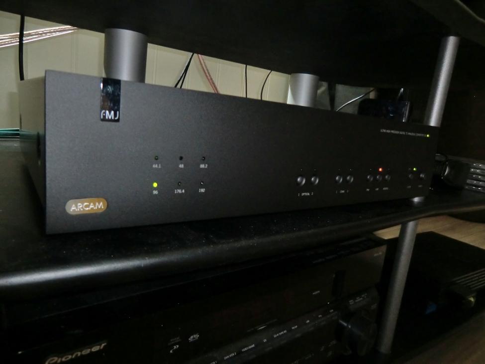

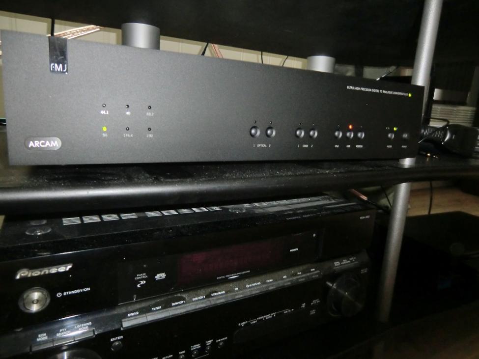

    Idag kom det en dac på plass. Arcam FMJ d33. Og den gjorde underverker for lyden. Har flytta HT tilbake til plassering nr 1 og har forsatt en god ekstrapunsj rundt 80hz. Tenkte å prøve å løse det med et par subber, plassert der de spiller best, samtidig som at jeg deler bort fra 80hz og ned på hovedhøyttalerene.
    Evnt andre tiltak jeg tenker på er romkorreksjon eller en god digital EQ.
    Jeg vil beholde dybden jeg har i lydbildet, den er helt rå....

    Grunnen for at jeg gikk for Arcam sin dac er at jeg falt pladask for den. Jeg hadde planer om å gå for Mytek, men var litt bekymret for at den skulle bli for analytisk. Mesteparten av musikken min er ikke høyoppløste filer og de er vel av en heller middels kvalitet. Var derfor bekymert for at Myteken ikke skulle passe øra.
    Når jeg da også fikk denne Arcam dacen såpass billig. så hoppa jeg bare i det. Testa den på anlegget, og kan ikke si at det ble noen dårlig match. Liker spes godt det at den er så detaljert, men uten å vere frempå.

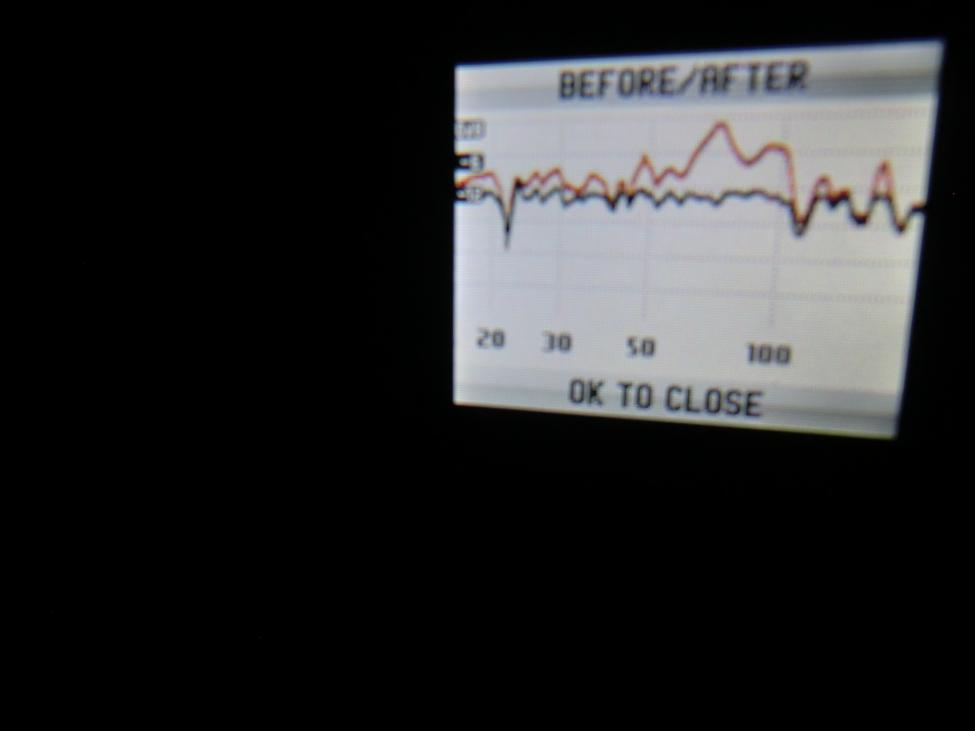

    Da skal vi prøve å ta knekken på den frekvenstoppen jeg har på 70-90hz. Bestillye idag en slik:
    Dspeaker antimode 2.0 dual core. Denne dingsen får strålende reviews over alt. Og jeg måtte da bare årøve den. Skal bli spennende å høre hva denne vil gjøre med rommet mitt, og de stående bølgene jeg har i HT plassering 1. Det er der jeg vil ha HT stående pga den enorme romfølelsen den gir.

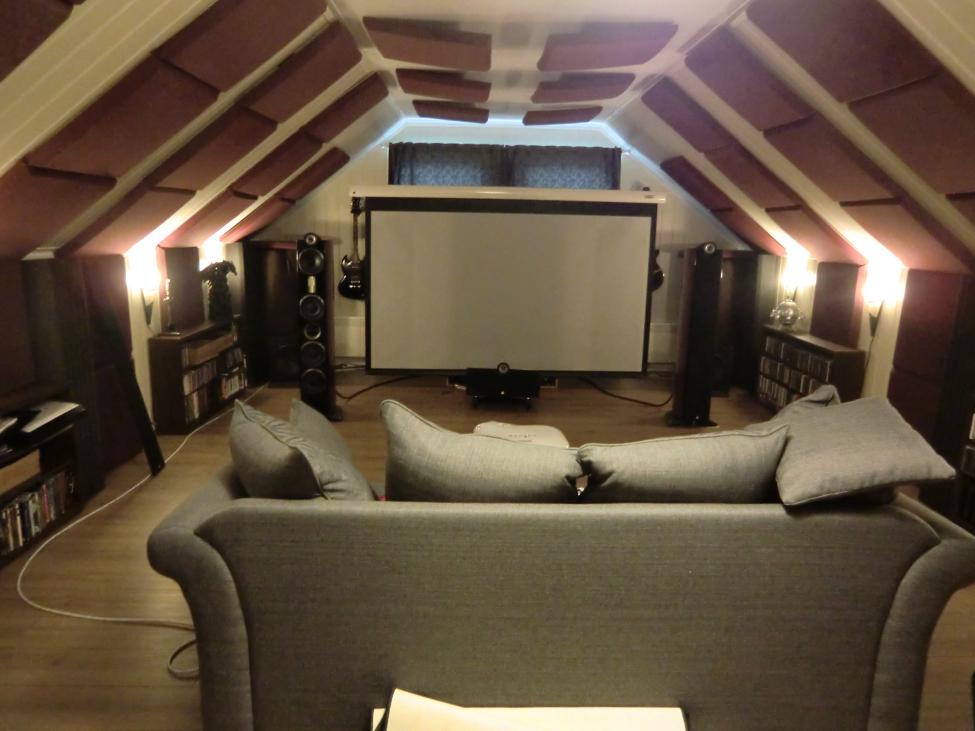

    Mye frem og tilbake her i det siste. Føler at det meste er på plass nå bortsett ifra den aller dypeste bassen.
    Om noen har lysst til å komme og høre hvordan dette har blitt så er det bare å ta kontakt.

    Joda, fått opp projector og skifta ut forsterker og dac. Etter at Dspeaker dualcore 2.0 kom i hus så har det meste fallt på plass egentlig. Sitter ikke lenger å ønsker noe annet enn det jeg har i hus nå, og det er en følelse jeg ikke har hatt på mange år.

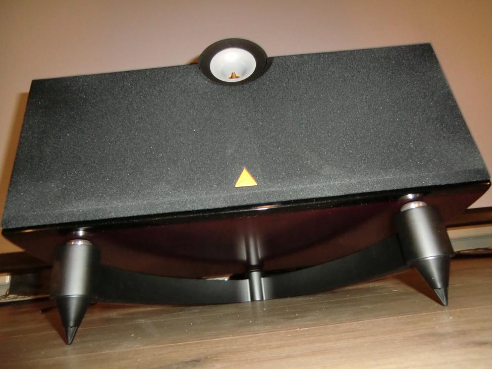

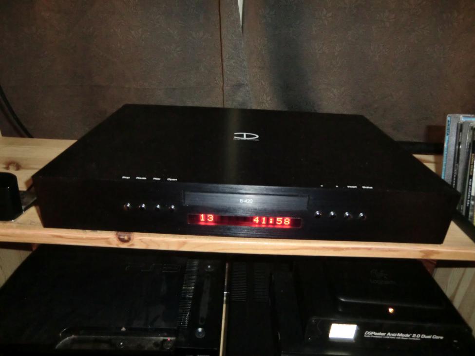

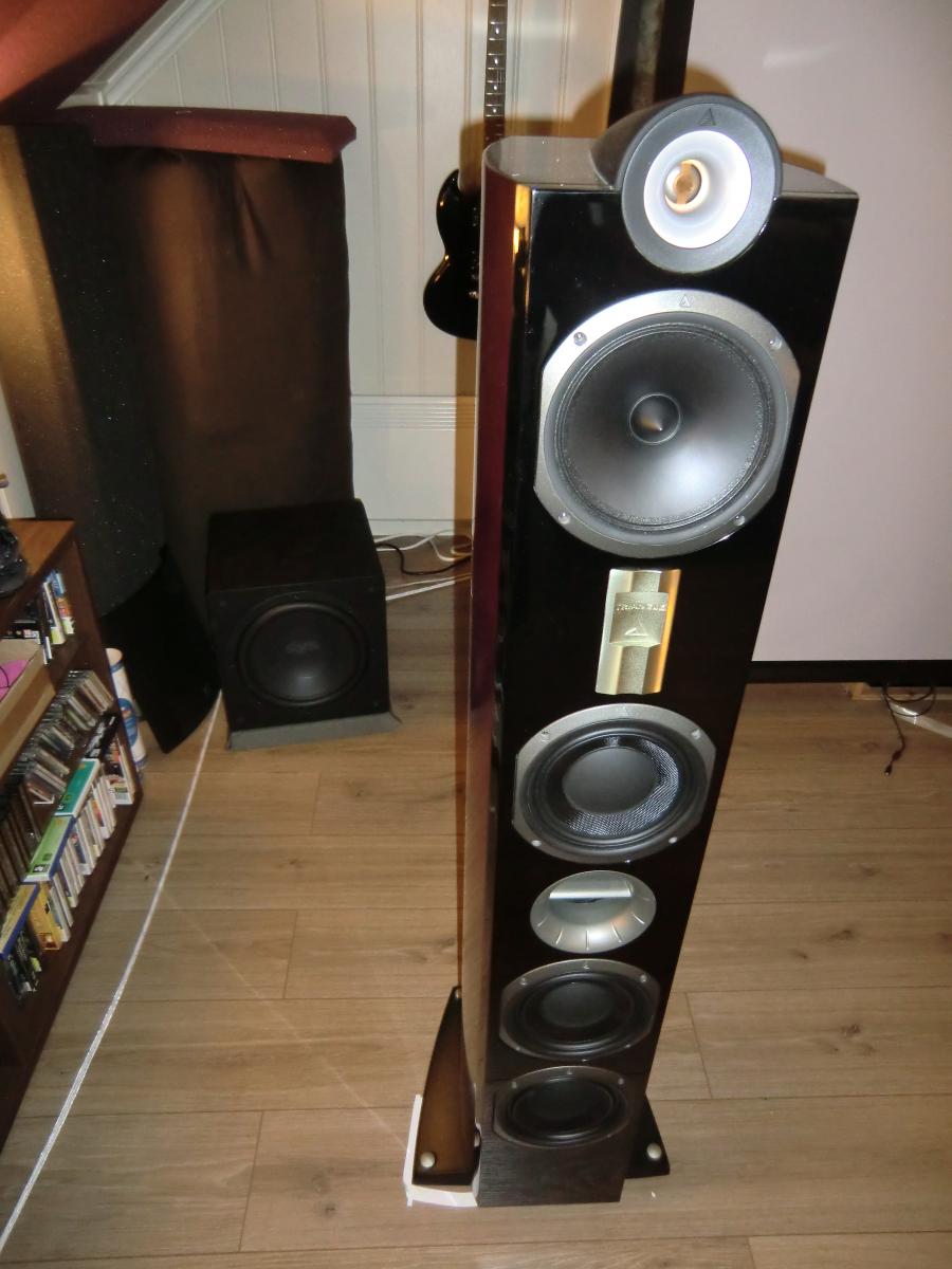

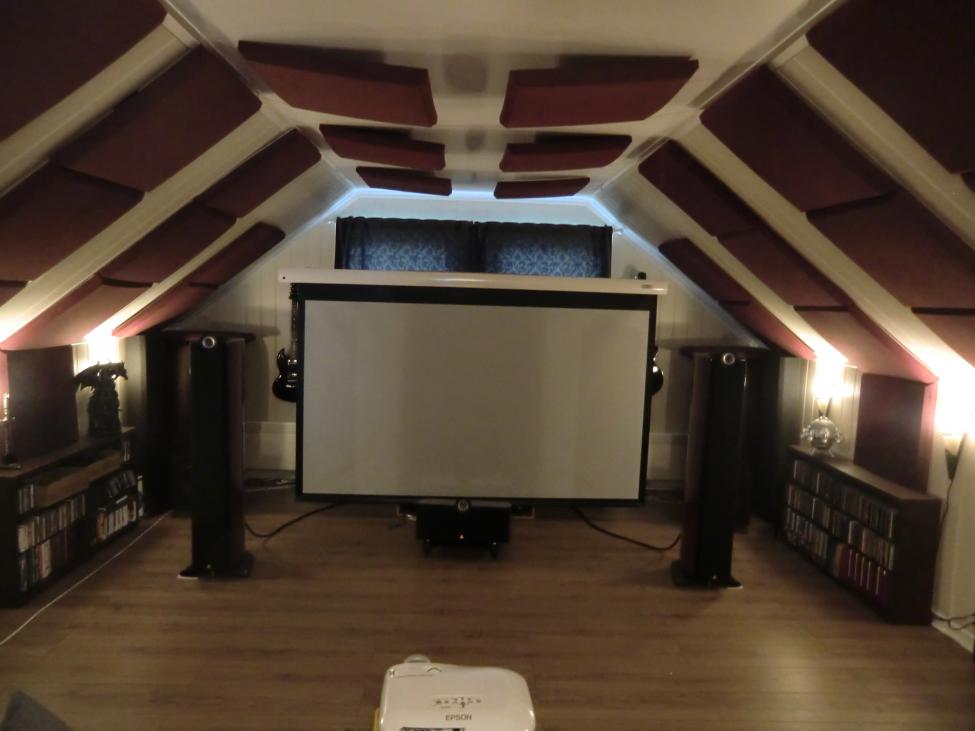

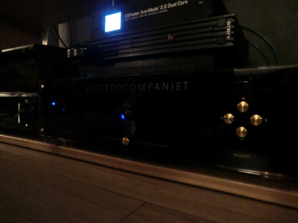

    Komponentene. Er svært fornøyd med hva DSpeaker antimode dualcore 2.0 gjør med lyden her. Godt fornøyd med bassen..
    Har ikke råd til Triangle hele veien rundt så bruker et par B&W 602s2 som side og Dali et eller annet til bakkanaler. De skal byttes ut når økonomien har blitt bedre. Har vert en dyr vår og sommer iår med innredning av loft og møbler til en ny etg. Og et lydanlegg jeg skal vere fornøyd med. Kino er nedprioritert.
    Bakveggen er fortsatt ganske naken, så den skal det jobbes med. Har en del plater liggende, men vurderer sterkt diffusjon der bak ca 2m til døren fra sitteposisjon.

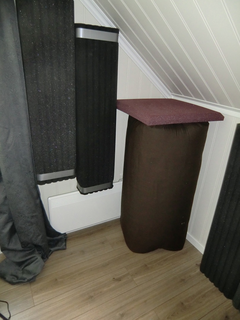

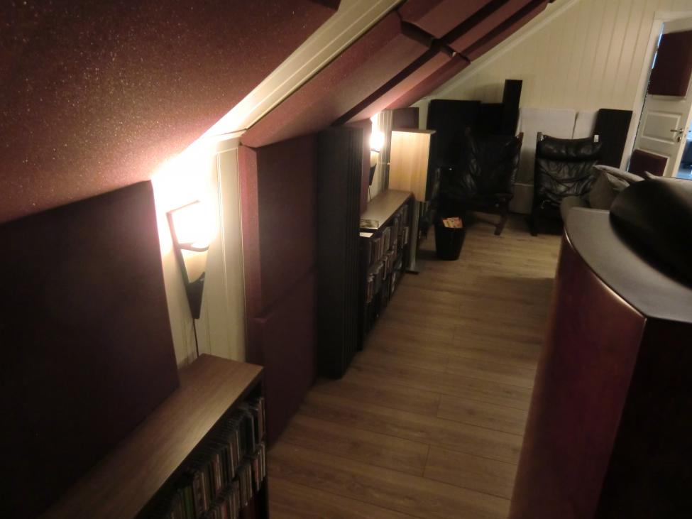

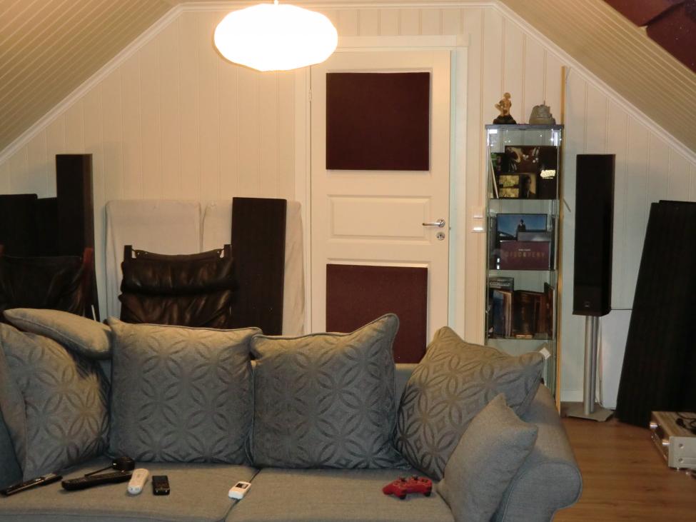

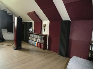

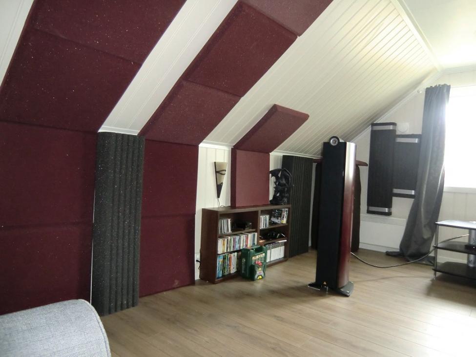

    Resten av rommet er godt behandlet.
    Har 5 søyler med Auralex plater som går fra gulv til tak hele veien over. Hadde plater på framveggen, men følte og hørte ikke noen forskjell med og uten. Sikker pga de store vnduene som er dekket med relativt tykke gardiner.
    Har også noen DIY bassfeller på 60cm i diameter med sammenrulla rockwool med et senter på 10cm i diameter med luft. Høyden på de er 100cm. De er med og tar en del av bassen.
    Når jeg ikke hører på musikk her oppe så klimprer jeg litt på gitar.

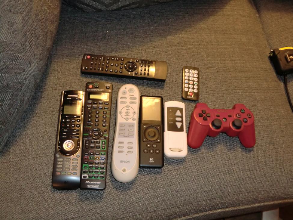

    Og så har jeg en liten haug med fjernkontroller.

    For du ikke hengt opp lerretet på noen måte ?
    Jo, men da må jeg inn i veggen og legge ut noen lekter, men det er planen. Nå står det slik for å se om jeg bruker det før jeg evnt henger lerretet opp.
    Problemet er at ifølge min 300kr stenderfinner, så er det 10cm forskjell på hvor stenderene i skråtaket går. Så jeg må da sansynlegvis slå på ei lekt utenpå panelet som jeg fester på stenderene. Så ei lekt tvers over rommet der jeg kan henge lerretet på.
    Eller så kjøper jeg med et lerret som går fra gulv mot tak...

    Dette var da lekkert!
    Er det nødvendig med alle de akustikkplatene?
    Synes selv det er fint og det høres bra ut synes jeg. Alle de platene ja si det. Jeg mener da det. Her er det ikke noe stress i musikken. Og høyttalerene forsvinner helt på gode innspillinger.
