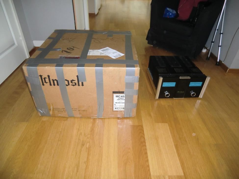

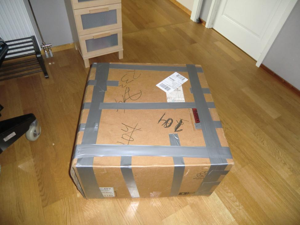

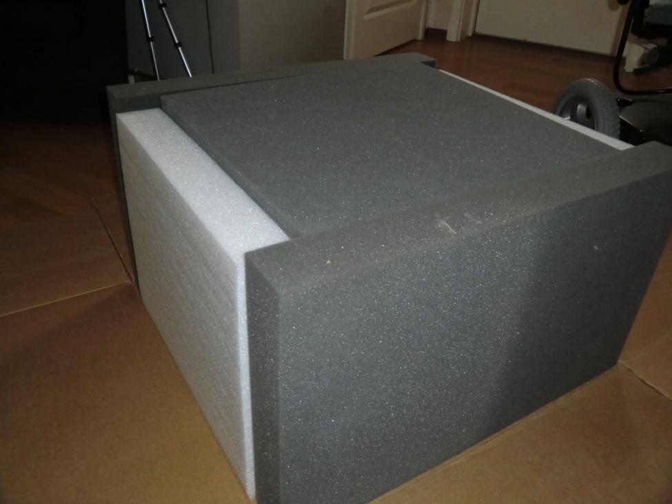

    JAAAAAAA!!!!
    Da er det MCINTOSH tid her
    En stor pappeske
    Hva er inne i den jo
    Skumgummi....
    og hva gjemmer seg inne i den
    en ny pappeske, og i den så er det..

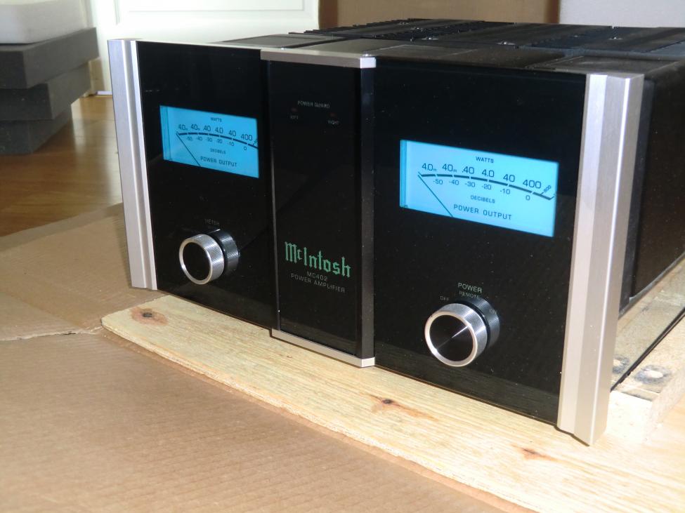

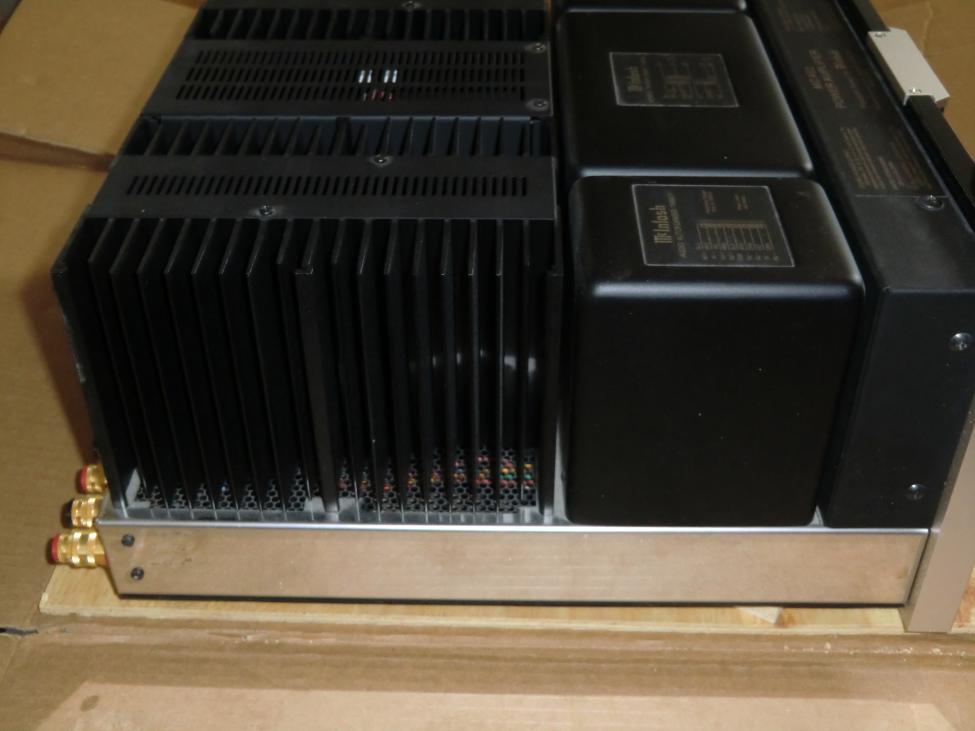

    Tada!!!! En Mcintosh MC402 i strøken tilstand...
    Er ikke bare amerikanske biler som er store, legg merke til hvor mye større emballasjen er enn forsterkeren....
    Er kanskje noe som de andre produsentene kan lære av. Den står nå til romtemperering, da den var rimelig kald når jeg fikk tatt den ut. Men det er godt å ha den ihus.
    Strøm får den kanskje ikveld. Om jeg klarer å bære den opp trappa, håper nabon`n kan hjelpe til.

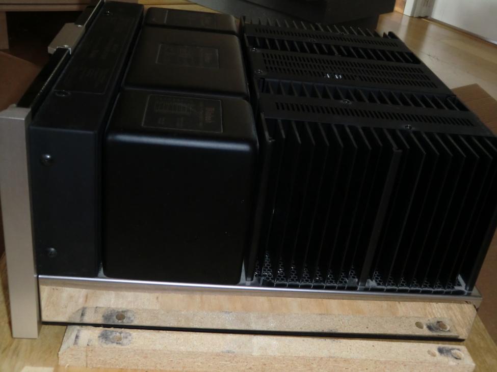

    Joa, satt noen timer igår og i natt og lytta. Kobla opp ampen på fredag og tok noen glass fløde.. og hadde det storveis. Mye pga gleden og iveren etter å ha fått en relativt stor forsterker i hus.
    Lørdagen kom og det var på tide med en seriøs lyttetest, og jeg stussa noe innmari på at jeg måtte så høyt på DSpeaker sin volumkontroll før jeg syntes det ble nok. DS ( heretter ) sto på -5 db, altså nesten full pupp, og 402 sto jammt med nåla midt imellom 40 og 400w, med peker rett over 400w. Og jo det ver volum, men ikke slik at jeg synes det var ille.Langt ifra det volumet vi hadde på møtet.. Ikke det at det var dårlig lyd, det var luftig, åpent og en del bedre pinpoint enn ECI-5 men ikke verdt prisforskjellen. Nå skal man huske på at jeg bruker DS som forforsterker også, noe jeg ikke brukte med ECI-5 tilkoblet.
    Bytta da etterhvert til 4 ohm tappen på 402 og der, kom det velkjente mcintosh trøkket. Dette var noe helt annet. Mye større lydbilde, langt renere, mye mer luft og jeg har nok lyttevolum med DS på -25 til -20db. Nåla ligger nå rett over 4w med peker rett rundt 40w. Dvs 402 jobber 10ganger mindre og lyden er langt bedre.
    I går kveld og natt har jeg gått igjennom alt fra klassisk til country til heavy metal, til Vokalmusikk og det er ganske tydelig for meg at Mcintosh er den beste forsterkeren jeg har hatt i hus i dette rommet og med Triangle høyttalere. skal ikke si at det ikke finnes bedre, for det gjør det nok, men jeg tror nok at dyrere vil kun gi ørsmå forskjeller, noe som jeg ikke bryr meg om nå. Rett og slett for at lommeboken ikke kan forsvare det.
    Satser på å få tak i en Mcintosh forforsterker mot påske neste år, men lever godt med DS som preamp inntil den tid kommer.
    Har ikke prøvd 402-en i kino sammenheng enda. Da jeg er usikker på om jeg vil koble den på Pioneeren med eller uten DS. Mye taler for at det blir med DS da den har digital volumkontroll slik at jeg kan sette den på et visst db nivå og så kjøre romkorreksjon med Pioneer for å få de andre høyttalerene godt integrert.

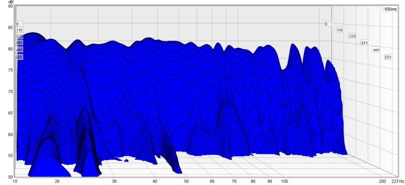

    Tenkte jeg skulle måle litt med 4 ohm utgangen på mcintoshen før dama kjem heim.

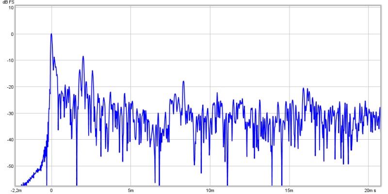

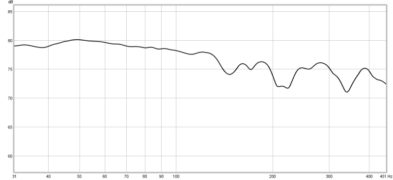

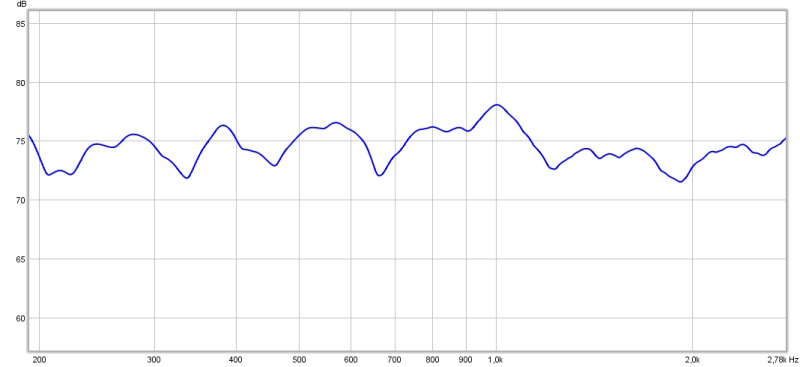

    Her er noen målinger av rommet med 8 ohm utgangen:
    Alt dette er målt uten bruk av EQ i DS, kun med romkorreksjonen.

    Dette ser veldig bra ut:) Er ikke romkorreksjonen automatiske EQ??
    Retep
    Steine galen
    27.01.2005
    23.074
    20.270
    Volda
    Både ja og nei. Den gjør noe EQ, men jeg kan i etterkant gå inn å gjøre ting selv. på inntil 16 stereopunkt eller 8 mono. Da ble det stillt oppe, så da går vi å ser samt kobler til REW.

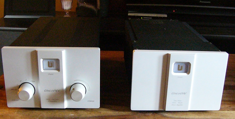

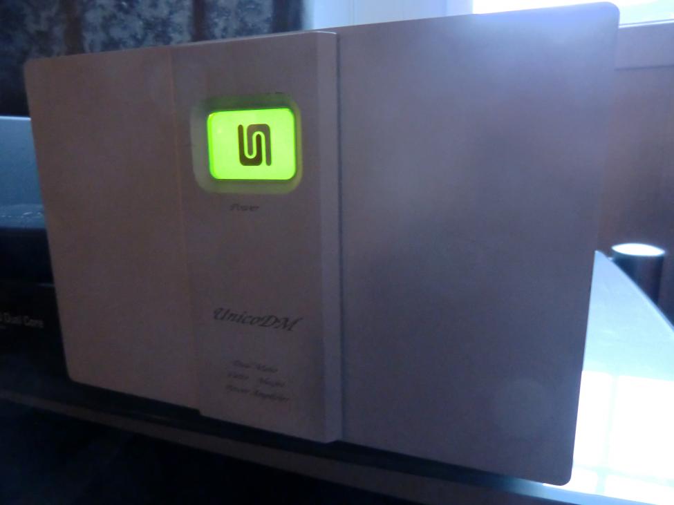

    Liten oppdatering her:
    Mcintosh Mc 402 ble et kort eventyr her. Kort, men et meget hyggelig besøk kan man si. Solgte ut da jeg måtte har preamp, og økonomien ikke er på plass til det. Og det vil den heller ikke på lenge.
    Den gikk realtivt raskt og jeg fikk mange intr bytteforslag. Heldigvis takka jeg nei til alle, for plutselig så var mitt gamle Unison research Unico DM Pre/Power sett tilgjengelig. Dette settet har jeg hatt før, Når vi bodde på leirsund på et par Triangle Quartet. Quartet og Unison settet er de eneste komponentene jeg har hatt to ganger. Og Triangle er jeg hekta på. Det gir meg den lyden jeg vil ha. Så jeg er veldig spent på hva et par Triangle Magellan Chello vil gjøre med lyden.
    Jeg håper veldig på at det matcher rom og forsterkersett, og et det øker gleden ved musikken enda mer en det det gjør nå. Jeg gleder meg til hver gang jeg skal kose meg med musikk.
    Unison settet spiller med en åpenhet og luftighet jeg ikke er vant til. Men den har tross alt 150w å spa på med og drar 700w ved max strømtrekk så her er godt med fundament, men samtidig så detaljert. For å si det som det er, Noen har åpna ei dør til musikken. Dette er beste lyden jeg noen sinne har hatt, og jeg er strålende fornøyd og kunne godt ha levd med dette oppsettet i lang lang tid. Slik ble det da ikke, og nå skal det inn en HT som koster det dobbelte av dagens utgave, så man kan si jeg er spent på hva det fører til.

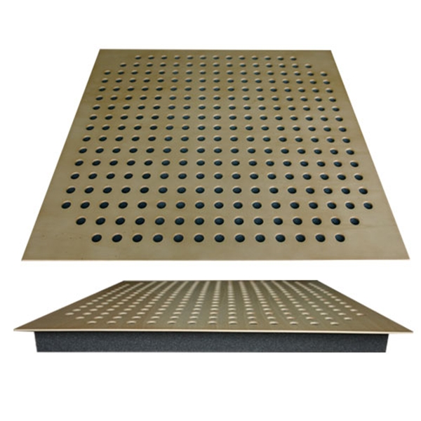

    Har også oppdaga noen feil med rommet og hvor jeg har plassert akustikkplater, noe amatørmessig, men det skal fikses på når nye HT er i hus.
    Har også fjerna en del Absobsjon i rommet siden vi hadde treff her oppe, og rommet virker lettere enn det var. Planlegger å lage med noen diffusjon plater for å henge på bakvegg. Etter å ha forska mye på det, samt at jeg har brukt en romdeler som forsøkskaninn. Skal lange meg noen
    Men de skal være bua slik at den reflekterer lyden på an annen måte.Men finner ikke ut hvor stor hull jeg må lage..
    Retep
    Steine galen
    27.01.2005
    23.074
    20.270
    Volda
    Legger ut noen bilder av forsterkersettet ( Takk til Johnny )

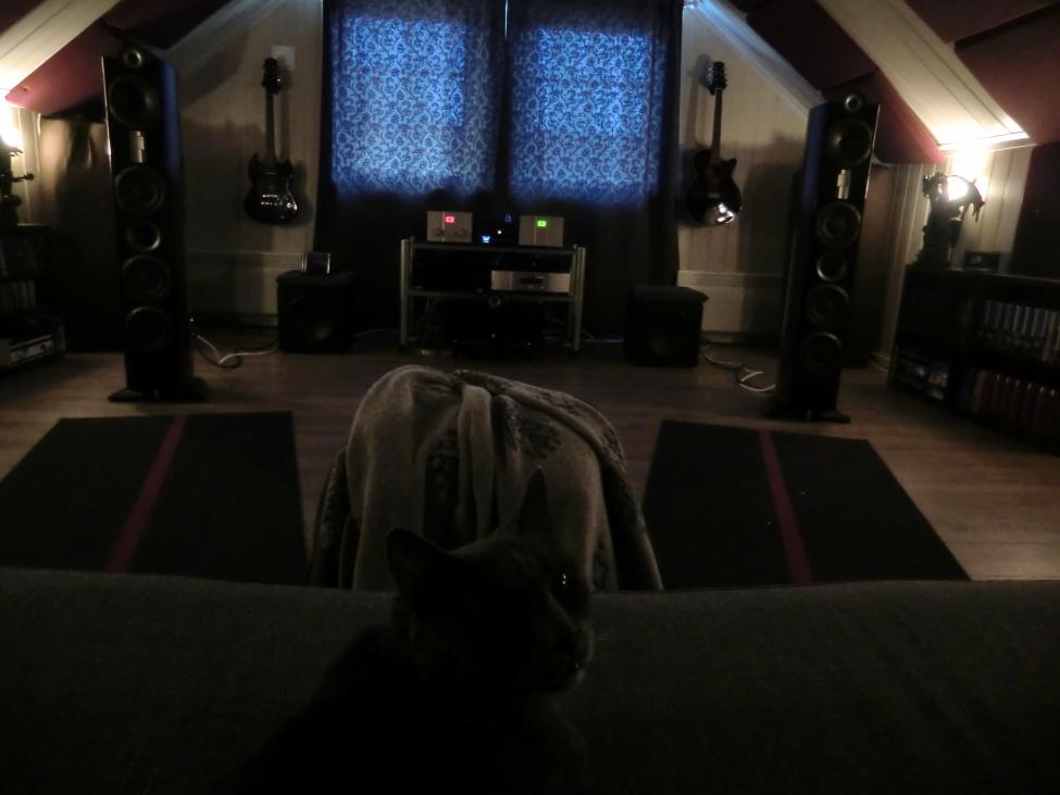

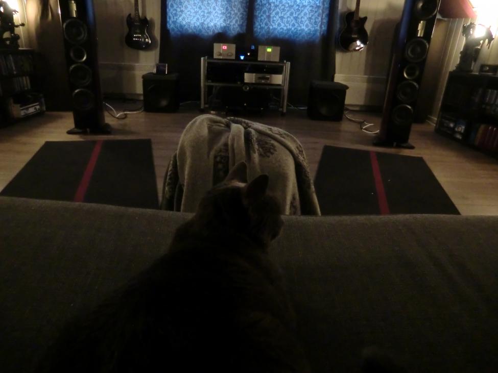

    hehe.. Er ikke bare jeg som liker lyden av Lyrr og Unison:
    Pus i Sweetsopt. Han kommer opp innimellom og legger seg midt i sweetspot, og flytter blikket og hodet/ører nær ting skjer i lydbilde. Prøve Roger Waters og Amused to death plata, Og når hunden knurrer på siden av sofaen så svetter han til og pilte ned trappa.....
