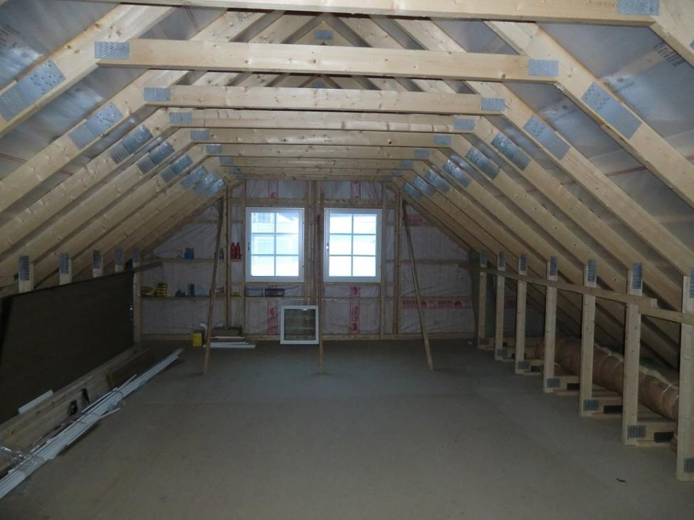

    Da er dagen kommet som jeg har ventet på i mange mange år. De siste 15årene så har jeg gått å ventet på denne dagen. Dagen idag er den dagen da vi starter på mitt eget lytterom...
    I denne tråden vil jeg legge opp bilder og fortelle om fremgangen. Og til slutt forklare om hvordan jeg tenker de akustiske tiltakene som kommer inn her.
    Håper mange vil titte innom og komme med tips om hvordan ting kan gjøres. Jeg leier firma til isolering, og oppsetting av vegger samt det elektriske. Da satser på at det vil ha noe å si i positiv retning når vi skal selge om noen år.
    mvh Peter

    Er det det loftet jeg var oppe på for et par år siden, Retep? Det vi ser ene halvparten av nå? Er nok bare horn som duger der..:cool:

    @ Sluket; Jepp det er det loftet du var oppe i for en tid tilbake, har tatt litt tid, men nå har vi lagt opp såpass med kroner at vi bygger uten noe særlig mere lån. Og ja det dere ser er bare halve loftet. Andre delen er ørlite større, men lengden på rommet er 8m og breidda er 520cm, knevegg var vel 110cm. Takhøyden blir ved 225.
    ALE er ikke det bare et godt øl da, eller kan sluket overbevise om noe annet.
    I byggeprosessen så skal vi legge vekt på at det skal vere et trivelig rom å oppholde seg i, og at det skal kunne selges i etterkant uten at det skal koste noe å bygge om. Når så veggene er på plass s¨er det fritt frem for alle remedier som finnes.... ;)
    Dette er noe jeg har gledet meg til i nøyaktig to år. Og det som bygges nå er mye av grunnen til at vi flytta såplass langt på landet. Eget lytterom og mye plass å boltre oss på. Vi har brukt de første to årene ute og er stort sett ferdig der med de tunge dyre tinga. Nå er det "bare" vedlikehold ute.
    2013 blir året for hifi og lyd. Jett og jeg gleder meg.
    Snekkerene kommer klokken 13idag og starter med å kappe asfaltplater!!!!

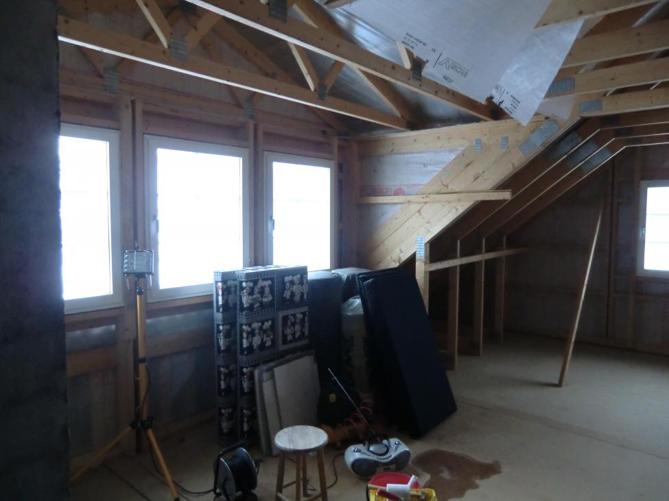

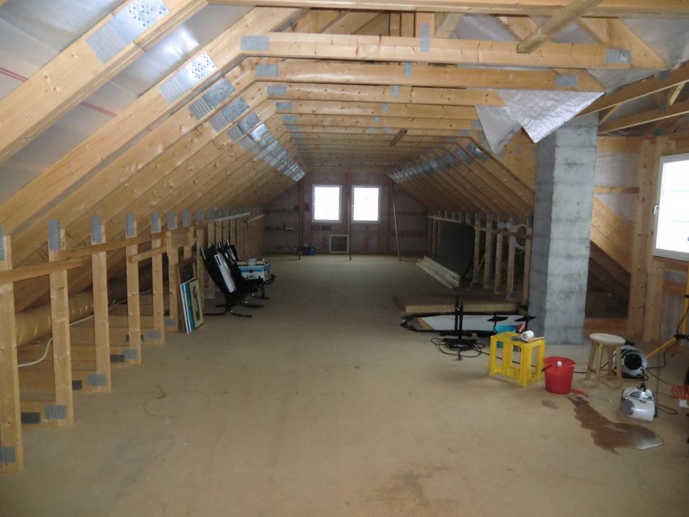

    Skal kun ha en vegg, opp trappa og til venstre. Den andre delen skal være åpen rett ned. Minst mulig vegger. Håper det gir hobbyen et løft som gjør at jeg kanskje denne runden blir mere opptatt av å kose meg med musikk og film (konserter) enn det evige jaget mot noe bedre. Satser på å kjøpe høyttalere og ha de lenge, og heller bruke tid på plassering av det andre rundt. Nå når det får henge oppe og høyttalerene kan plasseres der det er best for lyden og ikke for frua. Selv om hun har vert veldig tolmodig med meg, tror oikke alle er like tolmodige som hun er.
    Nå får vi begge det slik som vi vil, jeg får lyd og rom, hun får lyd, men anlegget ut av stua, med det trøbbelet det har medført.
    Det som er morro, er jo at jeg nå starter på helt bar bakke. Alt av anlegg er solgt. Og våren og sommeren vil gå med til å skrape sammen kroner til anlegg. Er veldig spent på skatten dette året, da jeg håper jeg kan få noe tilbake derfra.
    Skal også bruke mye tid på å reise rundt til folk som vil ta meg imot, for å høre på deres måte å spille musikk på...
    Det blir en trivelg vår/sommer dette.

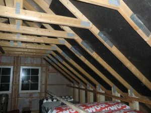

    I dag 16-jan 2013 er følgende gjørt.
    De har saget gulvet der kneveggen skal stå for å hindre kulde i å gå langs gulvplatene inn i rommet.
    Bært inn en haug med asfaltplater og sager ol.
    Lagt på stoff på trappetrinnene for å hindre slitasje/vannskader.
    Tapet igjen undersiden av trappen for samme grunn.
    Bestillt isolasjon og trevirke. Jeg har bært isolasjonen inn i garasjen. Trevirket er plastret tett og skal bæres inn på fredag. 18-jan 2013
    Sendt faktura!!!!
    Har fastpris på dette men er rart å få sånne regninger.

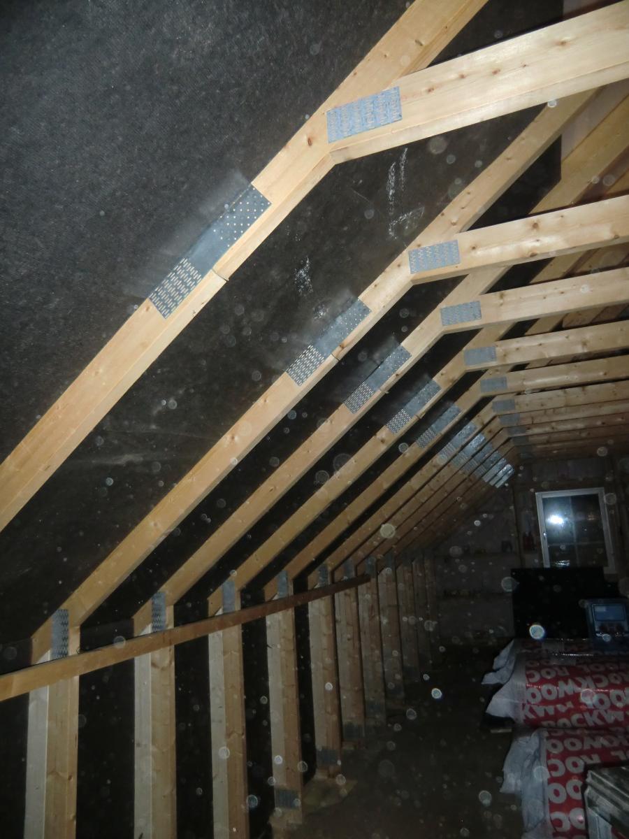

    Mandag 21,jan 2013.
    Idag har de fått opp en hel del asfaltplater, og laget dypere stenderer på kneveggen. og festet alt av plastikk. Mye har de fått til idag.
    Fikk også fyllt opp garasjen med mere isolasjon så nå er det ikke plass til bilen lenger....

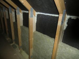

    Mellom asfaltplater og stenderer er det brukt silikon for å tette eventuelle glipper helt. Ikke lett å få nie godt bilde av dette da de har vert meget nøyaktige når de har saga til platene....

    Litt mere arbeid er unnagjort....
    Tetta alle skjøter med et eller annet skum. Mellom absolutt alle skjøter.
    Kneveggene er isolert med 20cm isolasjon og skjøtene på isolasjonen overlapper ikke hverandre. Ting jeg ikke hadde tenkt på.
    Begge endeveggene er stort sett ferdige til plastring. Karmene skal vere 40cm dype for å få plass til ting i karmen, etter damas ønske.
    Om noen ser noen feil, så skrik ut!
