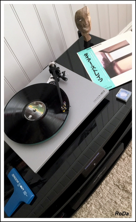

    Link til det jeg gjorde med spilleren:
    https://www.vinylengine.com/turntable_forum/viewtopic.php?p=366420#p366420
    Oppsummert så er det viktigste subplatter, strømforsyning og drivrem.
    Option er ny vekt med lavt tyngdepunkt.
    Tallerken er jeg litt usikker på om fjerner godlyd/huslyd.
    Borre gjennom plinth er jeg sikker på er dumt.
    Vis vedlegget 469685
    Takker så mye for svar. Jeg kan da puste lettet ut da min plan for oppgradering nettopp er. TT-PSU, White belt og groovetracer subplatter i første omgang.
    I og med at dette er en eldre P3 så blir det jo selvsagt nødvendig med ny motor "som er på vei fra MONO". Så hvis jeg kliner til med ny tallerken og motvektslodd senere.
    Så har jeg fortsatt ikke gått helt fra konseptene og forvillet meg så langt ut på jordet at Regalyden forsvinner.
    Dette blir knallbra. Det er jeg sikker på :) :)
