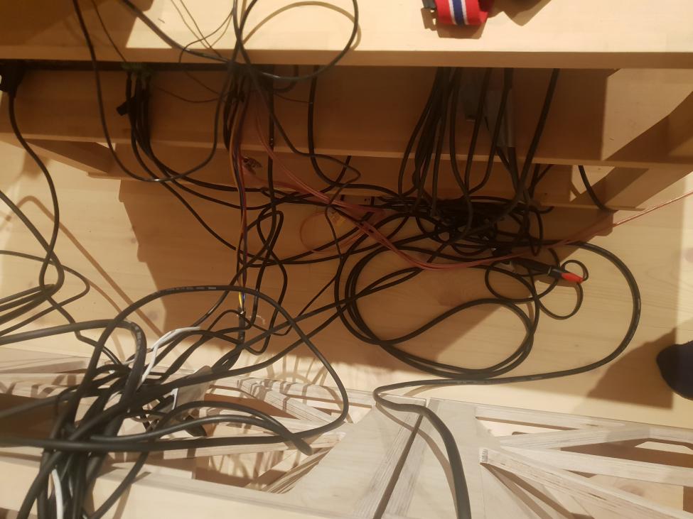

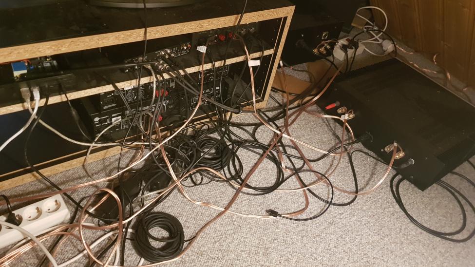

    JoHoo, det kan umulig se verre ut enn hos meg.
    Her er baksiden av min medalje.
    Har ikke en gang giddi å montere ht-terminaler.
    Surra fast kabler rett på driverne. :p

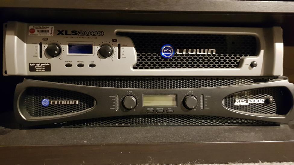

    Forsterkere er bare CROWN. CTS1200(600w) på basshorna, DCI med 300w på midbasshorna og en 4x100w comtech på toppene. Funker utmerket!

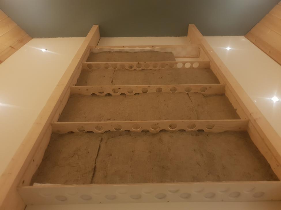

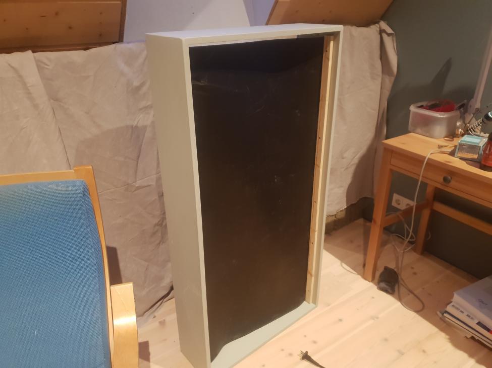

    Litt pusling med himlingsabsorbenten
    288x160x20 med "flexi A"
    Ække no liv uten en sånn en...
    Skal etterhvert spilekles med lerk fra egen skog

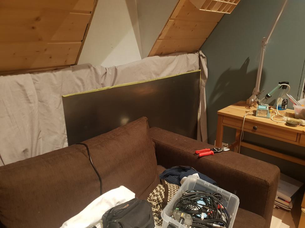

    Tung hifi. .
    To 1×1.5m stålplater drasset opp i lyttebula
    Sitter på dempet underlag og ligger mot bassfelle
    En fattigmanns vpr

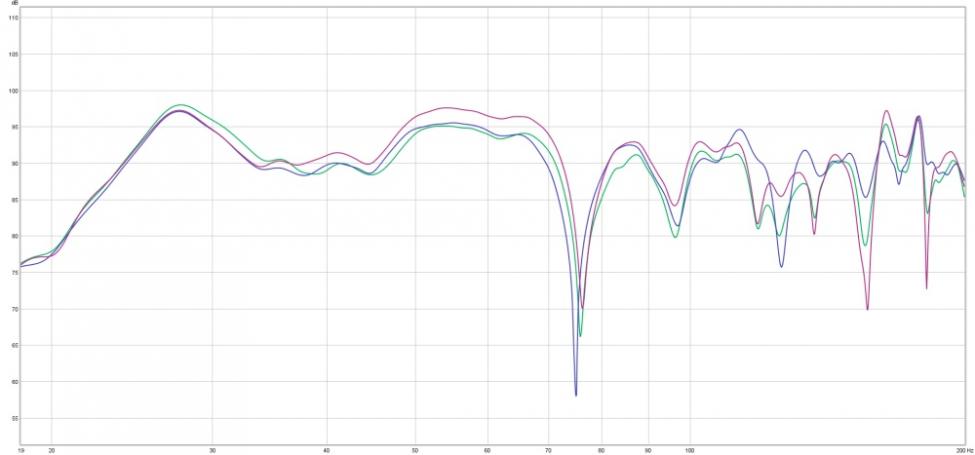

    ikke mega-vitenskapelig. Blåser ute, så er litt vindstøy i huset
    Før plater målt i lytteposisjon
    Med to plater 1x1.5m 2.5mm tykke i bakre hjørner. 30m flexi A ull bak. Hviler på himlingsplater
