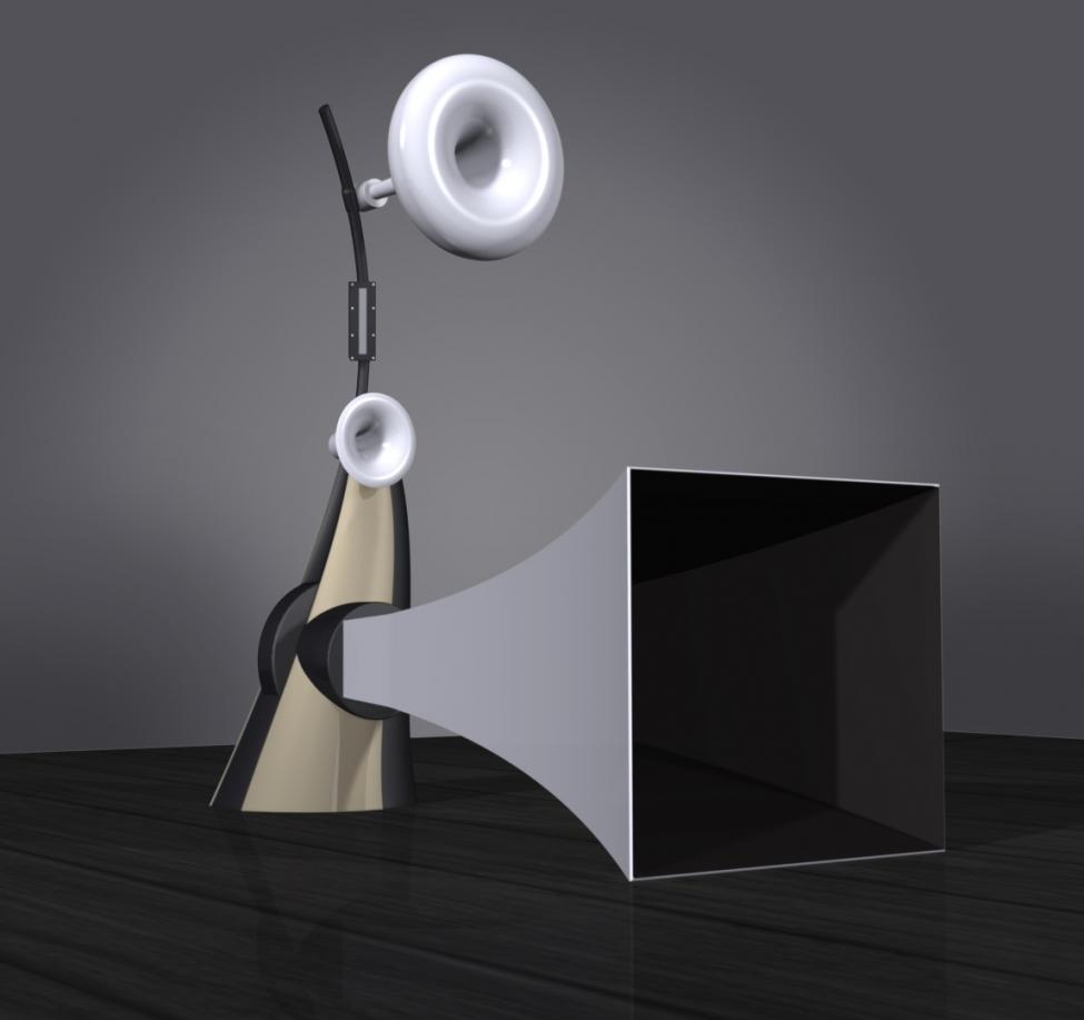

    Hvis 2384 og t500 sto fysisk i samme vertikale plan ville trolig off axis sett annerledes ut, men når t500 står foran 2384 og du bruker delay stemmer fasen rett foran, men ut til siden er ikke delayet riktig fordi den relative avtanden mellom de skrumper. Problemet blir jo større jo kortere bølgelengder.
    Og dette er veldig vanskelig med små lytteavstander og «kompakte» systemer.
    permorten
    08.10.2005
    3.616
    1.751
    Den der var nyttig!
    Aldri tenkt på/vist om!
    Da bør en altså plassere diskant fysisk korrekt uansett om en har delay i dsp? 2384 er jo greit sånn sett for diskantplassering lenger bak.
    Det får bli etter eget temperament og delefrekvens ! Horn har jo normalt mindre spredning , jeg har gjort alle feil på eget anlegg og lever ( for tiden ) godt med det :p

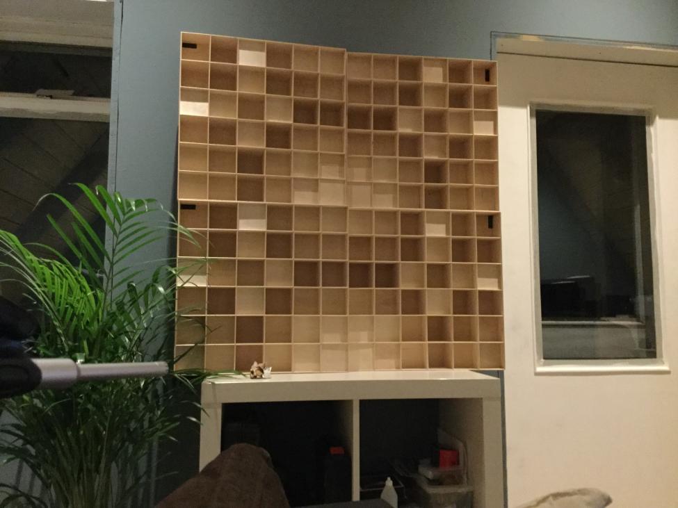

    Det æssjelett...
    Kom pakke fra thomann.
    Åtte slike settekasser som skal tilføre litt livlighet i bua
    Skammelig å ikke snekre av egen skaug, men det kommer etterhvert
    Disse er nemlig så lette at de kan henge lett i gips, og billige var de også...
    JoHoo
    20.02.2013
    4.243
    4.167

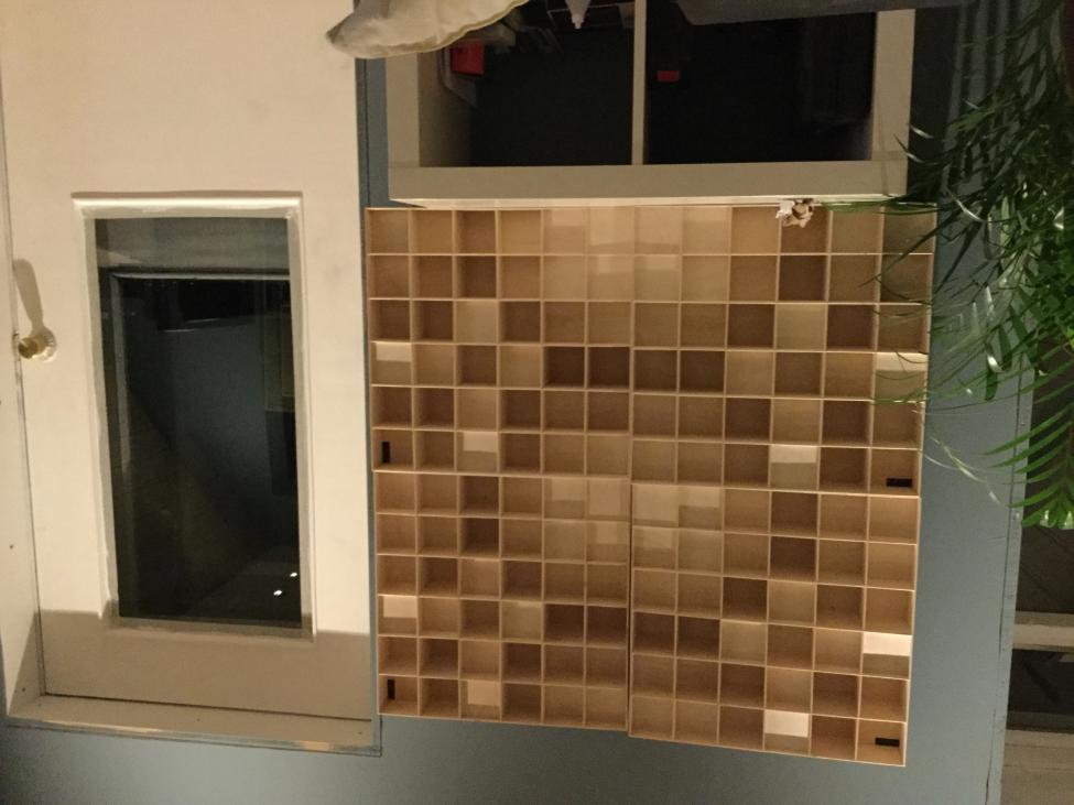

    Sånn ser de ut riktig vei:
    Skal diffusere fra 800ish til 3000ish
    Syntes det låter kult! Tenker å beholde de der i 2 refleksjon

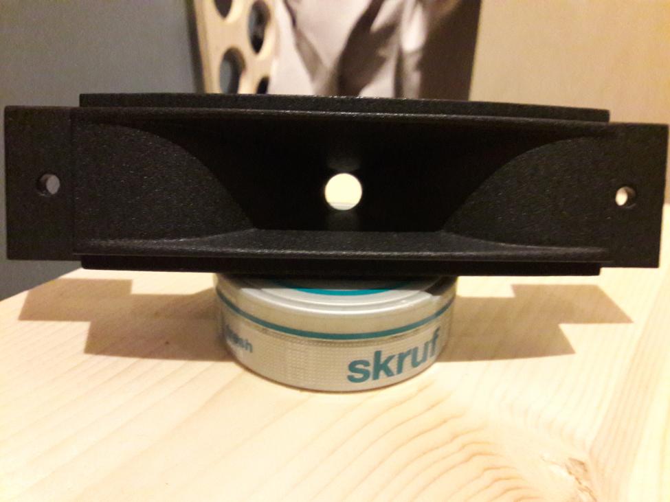

    Litt mer om «øverste diskant». Håper det er greit JoHoo :)
    Fostex T500 og TAD ET 703 er lite omtalt på nettet. Sikkert fordi de er dyre og stort sett brukt i ekstremt dyre fire og femveis systemer.
    JBL Everest (som har sin egen berylliums «øverste diskant») og Living Voice Olympia med ET703 har hhv radial og et bredt CD horn. Alle andre kommersielle systemer jeg har funnet har runde horn. F eks Cessarro med ET703 og Magico Ultimate med ALE.
    Fostex (5 kg) har Alnico magnet, 1,25 tommer? magnesium membran og rund tut. Er det en ringradiator mon tro: https://www.madisoundspeakerstore.com/bullet-tweeters/fostex-t500amkii-super-tweeter-new-version/
    TAD (1,1 kg) har også Alnico magnet, 1,25 tommer berylliumsmembran og er en kompresjonsdriver med faseplugg:
    http://www.hornstudio.de/703.pdf
    TAD ET703 sitt membran veier 0,07 gram. TADs storformat membran veier 1 gram. Her er det innlysende at transientresponsen er vesentlig bedre? T500 sitt membran veier vel også mindre enn et beryllium storformatsmembran?
    Min erfaring med T500 i fire forskjellige konfigurasjoner er en letthet og søt signatur. Selveste Snickers, vitenskapsmannen, sa at han kunne være tilbøyelig til å kalle det «gullstøv».
    Dette bekreftes av følgende kommentar fra Roomy forumet:
    Compared to TAD (ET 703) fostex was soft , warm , detailed et
    GoodSoundClub - Romy the Cat's Audio Site - Sharp and artificial sounding fostex supertweeter
    Jeg har lest lignende kommentarer andre steder.
    Hos Sluket hørte jeg at ET703 var mer nøytral «kjøligere» enn T500 så kommentaren over stemmer.
    Sist, men ikke minst, det må vel være en grunn til at verdens beste høyttalere bruker slike diskanter? Eller er det keiserens nye klær?

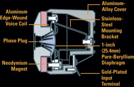

    Bevares hornlyd. Dette er flott
    T500 er så vidt jeg har forstått en ringradiator, mens et703 og jbl 045 er bittesmå kompresjonsdrivere.
    Jbl 045be har et 1 tommers membran og 0,5 tommer exit. Kun en hornprofil benyttet, og det med 60*35 spredning
    At JBL har valgt å dele inn uhf såpass høyt som 20k i everest og 15k i k2 er vel fordi de mener å ha konstruert et horn og mellomtonedriver som låter bedre dit opp enn en diskant, men tror ingen eier av disse talerene ville vært foruten diskanten videre opp. Selv delt på 20k vil diskanten påvirke output Og ikke minst spredning en oktav under
    Har du forresten prøvd 15k på 2384/t500?

    Ikke prøvd 15K nei
    Hører opp til snaue 14K
    Men det du sier om output en oktav ned gir mening ifbm å tilføre luft.
    Skal teste det :)
