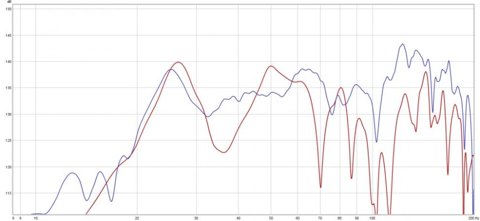

    Som nevnt har oppsettet gått noen runder fra kortvegg til langvegg, men av estetiske og lydmessige årsaker er det nå trygt plassert på kortveggen igjen. Bassen var spektakulær på langvegg, men ble gal av å lytte klint opp i bakvegg og fikk dotter i øra av den helt nødvendige absorbenten bak lytteposisjon. Tilbake til kortveggen var øvre register igjen frigjort og flott og lytting betydelig hyggeligere, men bassen stusselig og en uforholdsmessig stor utfordring for AL å rydde opp i.
    Spikket sammen en 30cm tykk 420x100cm absorbent som ble dyttet i knevegg bak lytteposisjon som ryddet opp det meste og gjorde bassen levelig.
    før og etter absorbenten bak
    Fortsatt litt å jobbe med men nullene er bortimot eliminert. Har masse membranmateriale liggende og skal prøve med avstemte feller for å prøve å knekke romresonansen ved 25hz
