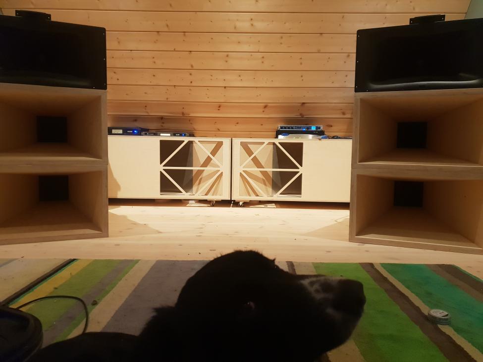

    Synest ikke 2384 ser så bælgæernt ut på toppen av de midbassene. Hva er høyde på midbasshorna?
    JoHoo
    20.02.2013
    4.243
    4.167
    Snill så lenge du ikke er en sau.
    Midbasshorna er til sammen 95cm

    Da er det en sauehund og ikke fuglehund! :)
    Trur total høyde i forhold til bredde ikke er helt vekke fra gyldne snitt, må være noe der?

    Border Collie. Lever i paradis her. 30000 daa tumleplass i hagen og nok av sauer han kan springe etter
    De er en estetisk nytelse med midbasshorna :D . Iallefall i dempet belysning. En liten sparkel- og lakkeringsjobb hadde gjort underverker.

    2384 i seg selv er jo ikke så pent, men det ser ikke så verst ut på toppen der. Jeg har ikke drukket! :)
    Ja, dem hadde kanskje tålt en runde med litt lakk? Stene farge!!

    Veldig fornøyd med implementering ja. Ingen ulyder eller snål oppførsel med horna liggende i forhold til stående. Trigger ikke værre resonanser trykket inni kneveggen i forhold til stående på linje med horna heller. Eneste ergrelsen er at SBIR blir flyttet såpass langt ned i frekvens at det oppstår en relativt dyp men smal dip ved 65hz. Kan ikke si jeg hører den, men målesykens iboende faenskap; Ille nok å vite at den er der...
