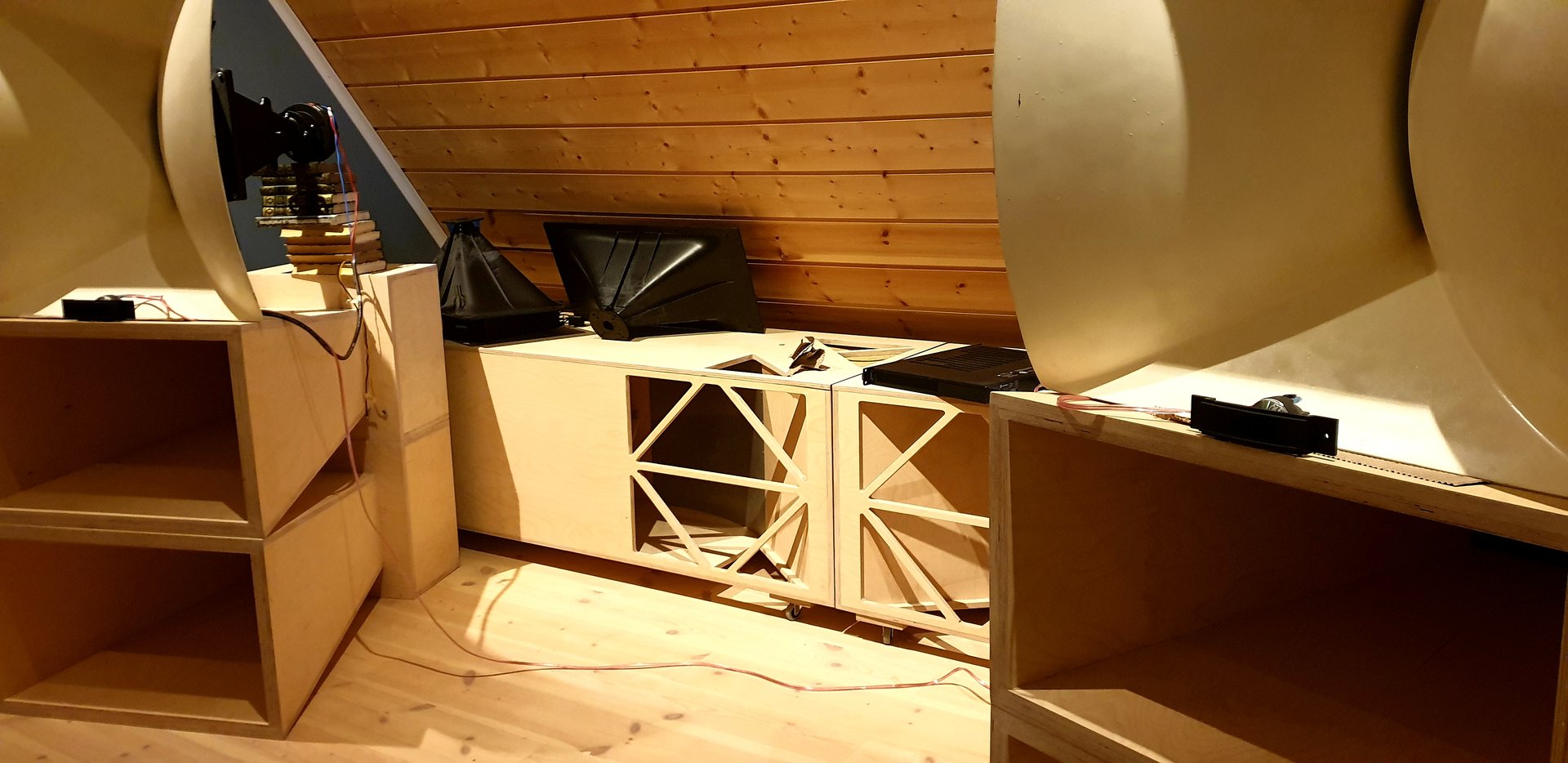

    Dagens sysler:

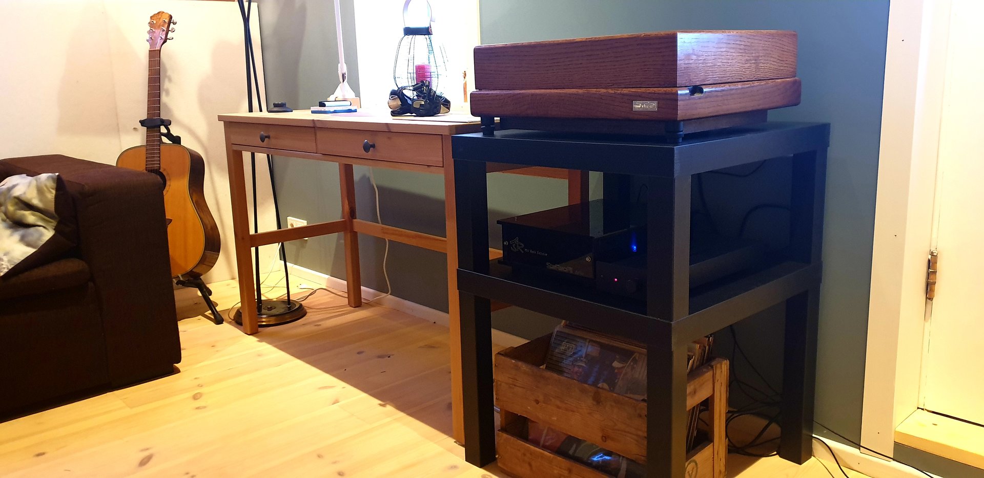

    Mekke rack til platesnurre og lange kabler fra riaa til rme
    Bora opp adaptere 1.5"-2" for 2350sl og monterte på 2360
    Venstre kanal støttes av Hamsun
    Høyre av tyngre forstlige godbiter
    Foreløpig 3veis men brakett for 2360 og diskant er i prosess
    Var stas å få de opp igjen og gøy å høre de med berylliumsmembraner. Beamer som pokker tynt til 15k, men låter riktig så raffinert

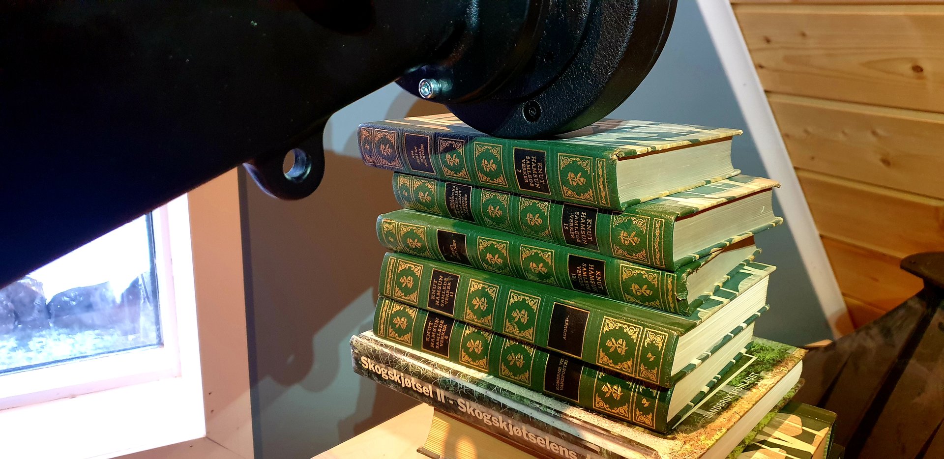

    Når jeg tok opp bøker med deg tidligere i dag var tanken at man skulle lese de, berike ånden, løfte sjelen.
    Men musikk kan gjøre det også. Så uvøren bruk av mester Hamsun får skli. Du får nappe ut markens grøde før legge tid og få litt romantisering om bondelivet med deg inn i drømmen.
