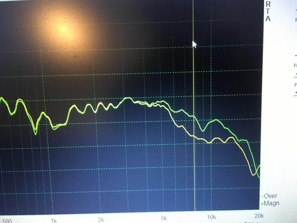

    Med og uten T500. Har skvisa 2450be litt, vil ikke skvise mer.
    Skal sjekke med naboen med gullører:

    Jada, som forventet en forbedret on-axis måling (jaggu er du basshungrig!).
    Men det som hadde vært interessant er hvis du kan ta off-axis målinger med og uten. 10-30 grader. Gjerne av T500 alene også
    Teoretisk vil vi jo ha en diskant som matcher spredningsmönsteret til 2384. Regner med at T500 er totalt kræsj med det, men i praksis vet vi jo at teori forblir teori, og det subjektive inntrykket er king...
    Men vi er da nerder, og bör egentlig gå grundigere til verks enn standard on-axis målinger som sier akk sier så lite
    Men det som hadde vært interessant er hvis du kan ta off-axis målinger med og uten. 10-30 grader. Gjene av T500 alene også
    Kommer

    Igjen og igjen erfarer jeg lettheten med T500.
    Tviler ikke. 2450 biter godt fra seg oppover. På godt og vondt. Letthet i dine örer er vel det surpumpen fra Dröbak kaller Femi Champagnevisp :D
    Fostex sine målinger indikerer en laserstråle over 10k, men er jo ikke en veldig beskrivende graf med kun 30 og 60 grader

    Jöss, ser den norske arbeidsuka krymper stadig
    Den er med kun 2384?
    Ideelt sett måler du med hornet plassert midt i rommet og FLH koblet ut, Hornet helst uten EQ, men gir jo noen indikasjoner likevel

    Point on.
    Tok en håndholdt radial måling, ikke dønn nøyaktig men dog :rolleyes:
    Se for deg en lik radius fra lytteposisjon og en meter ut til hver side av huet. Innenfor det området leverer T500 meget pent så faller den mer enn 2384. Ergo, med en lytteavstand på snaue 2,5 meter fra fronten til horna så er sweet 2 meter brei med T500 og snaue 3 meter med 2384.
    Det som står igjen da er impulsrespons og forvrengning i målemafiaens tegn.

    Målte du med T500 også? Eller er med og uten T500 presentert i den siste målingen?
    Skulle heller sett to skjermdump. Med 0 og 25, og uten 0 og 25
    Forvrengningsmåling så höyt oppe er vel ingen spök

    Det er den lille letthet x faktoren jeg sitter igjen med.
    Ellers påvirker delingen på 7800 Hz stabiliteten i center ørlite, så lite at et trent øre ikke ville klart å detektere det på ABX og da er det innafor.
    Den «håndholdte radialmålingen» (c)
    Ja
    Dette er med og uten T500.
    2384 uten diskant er grønn.

    Uten tvil... Spesielt i diskanten må impulsvillighet og evne til å gengi dynamiske svingninger ha stor innflydelse på helheten.
    Klarer du å ta en med overlay kun 2384 0/25 og med T500 0/25?
    Sökket ved delefrekvens off axis er snodig

    Og det er derfor jeg ikke kvitter meg med T500 sånn uten videre selv om 2384 hele veien opp låter knallbra.
    Tar det siden :)
    Det skyldes fasedreining tror jeg, som er annerledes ift bratthet på slope. Dette kan grelv forklare.

    Hvis 2384 og t500 sto fysisk i samme vertikale plan ville trolig off axis sett annerledes ut, men når t500 står foran 2384 og du bruker delay stemmer fasen rett foran, men ut til siden er ikke delayet riktig fordi den relative avtanden mellom de skrumper. Problemet blir jo større jo kortere bølgelengder.

    Det kan være årsaken til at Hornlyd opplever et mindre stabilt senter med diskant.
    FIR guruer:
    Hvordan vil fasen rundt delefrekvens basere seg med FIR filtre? AL den universelle problemlöser nok en gang?
    Den der var nyttig!
    Aldri tenkt på/vist om!
    Da bør en altså plassere diskant fysisk korrekt uansett om en har delay i dsp? 2384 er jo greit sånn sett for diskantplassering lenger bak.
