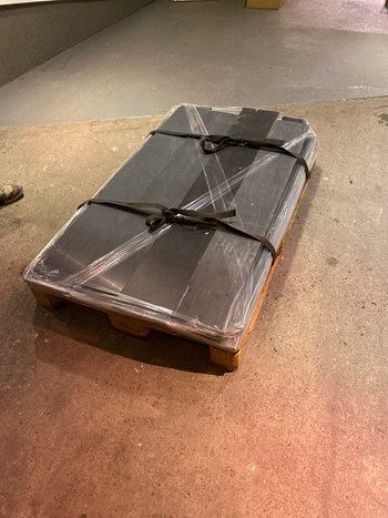

    En passende pall med corianplater er på vei fra Tigerstaden til landsbyen i vinden. Nå burde det være mulig å lage plinth til Gerrard etterhvert.

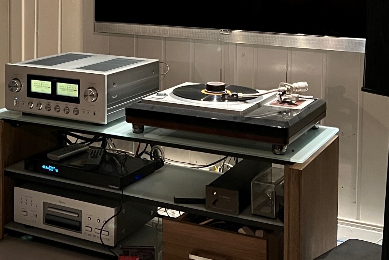

    Sketch up er visst noe jeg burde lære meg når jeg skal mekke plinth. Før jeg gyver løs på det, bruker jeg den analoge metoden. Ikke like nøyaktig, ikke like fancy men mye raskere. Målet er å snike inn plass til en 9" og en 12", noe som burde gå greit hvis jeg flytter 12" 4 cm mot høyre. På bildet ser dere plasseringen av 9" hvis jeg flytter drivverket.
    Jeg har tatt utgangspunkt i avstand fra omdreiningspunkt til spindel på 230mm. SME 309 er der i lendet.

    De som lagar plint og monterer armer (litt som Dr. Frankenstein): er poenget berre at det skal vera oppgjeven monteringsavstand mellom spindel og lager (eller senter av armhola), elles kan armen stå kvar som helst langs denne sirkelen? Kva toleranser har ein å gå på?
    Såvidt jeg har forstått kan armen stå hvor som helst langs sirkelen. Hvis jeg skal bruke SME-arm trenger jeg litt bedre plass da overheng blir justert ved å flytte hele armen. Braketten er ca 75x50 mm.
    Ser ut til at jeg greier å lure det til med et 401 drivverk, kan bli en del verre med SP-10 da det bygger mer i bredden. Går muligens med en 9" på høyre side og 12" bak. Ikke helt tradisjonelt oppsett, men ønsker å beholde kassen til plinthet.

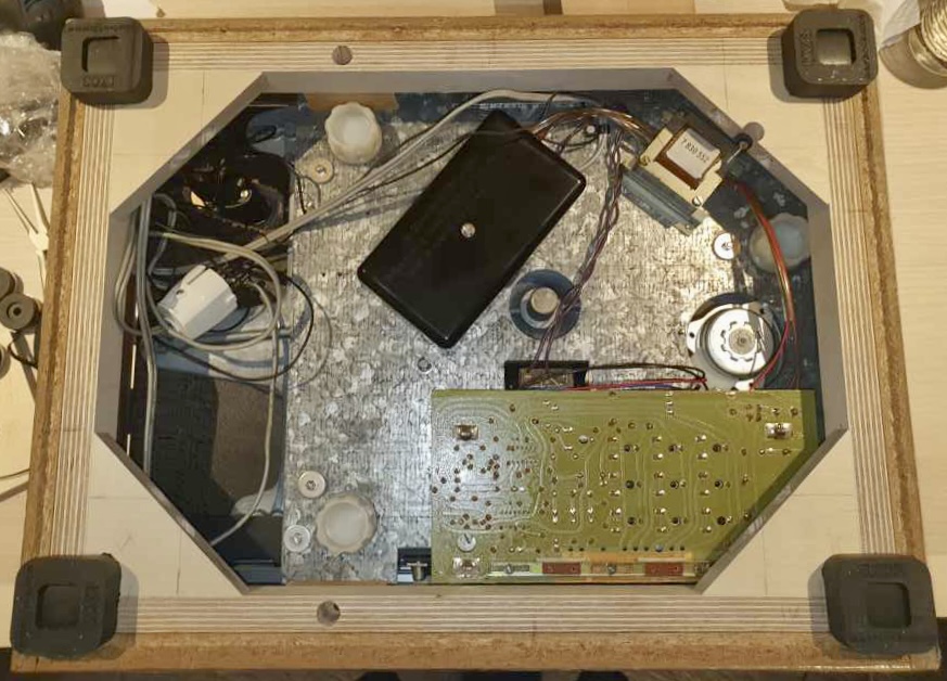

    Etter å ha tatt av bunnplaten på plinthet ble jeg positivt overrasket. Det er alt forsterket med 20x20 mm trelist i bunnen. Hvis jeg legger på en trekant i hvert hjørne, har jeg anlegg for både bein og innerplinthet. Blir garantert ikke like pent som det @Valentino har, men bør funke fint likevel. Fant noe 22mm plank i vedstabelen, kappsagen må nok fyres opp i morgen hvis syndefloden har gitt seg.
