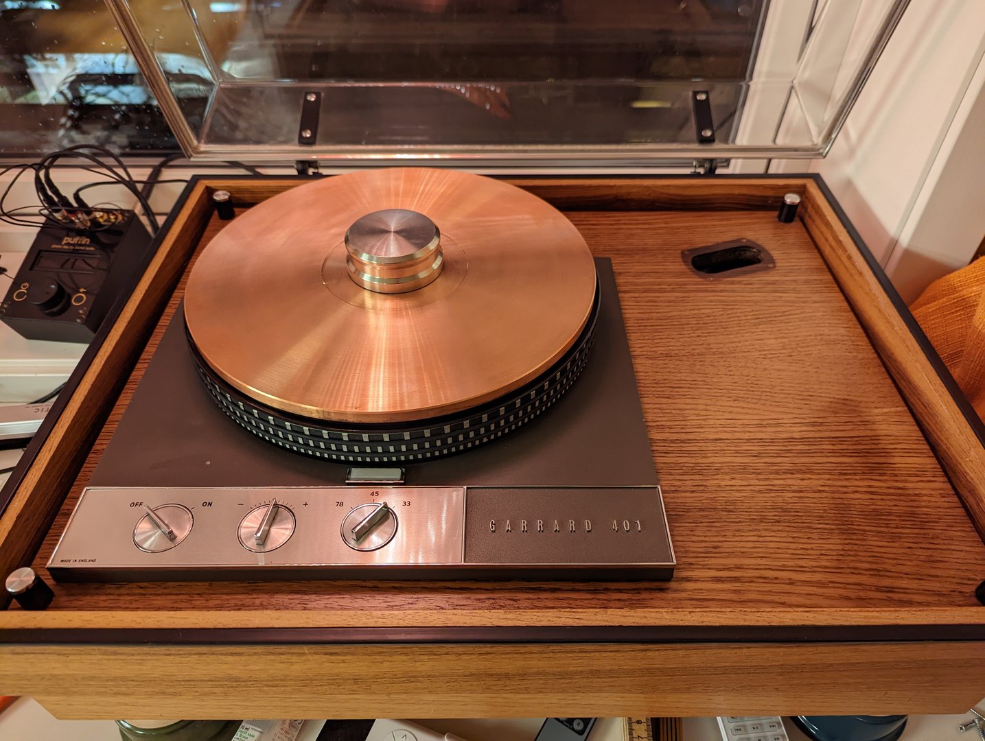

    Great news! Stylten er ankommet!
    Godt jeg fikk vatret opp Gerrard i går. Hvis Murphy ikke kommer på besøk i ettermiddag kan det hende at jeg kan høre på rillestøy og IGD i kveld.

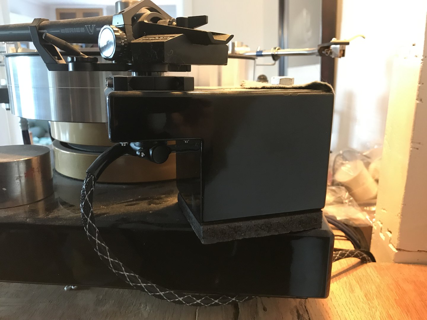

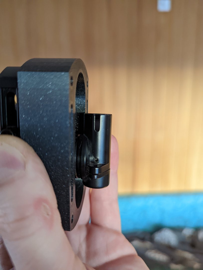

    Å få på plass tonearmskabelen når spaceren festes i en 10 mm plate blir en utfordring. I kjent SME-stil kommer pluggen ut på siden og ikke nedover, som er eneste alternativet med spacer. Jeg må altså snu pluggen på kabelen 90° og fjerne guideskruen. Da er vi kommet til min favoritthobby, lodding av tykke kabler på alt for små terminaler.

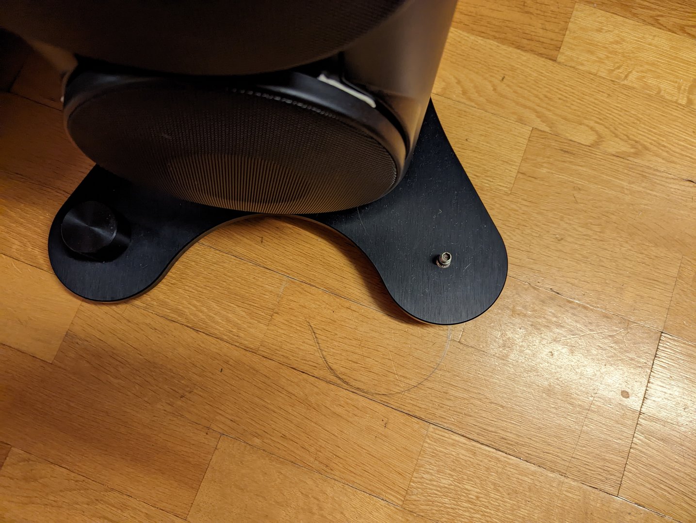

    Mr. Putzey er opptatt av jevn horisontal spredning, så 30° vinkling er ikke et must. Alt over 10° bør være greit, se måling lengre opp. Grunnen til at presisjon og senter lider med mer vinkling er at Audiolensefilteret er laget med mindre vinkling. Hvis jeg bruker filteret med ny plassering flytter senter seg opp og til høyre en smule. Hvis jeg ikke bruker filteret er senter i senter, men akustiske uhumskheter i rommet blir ikke korrigert for, og presisjonen lider av den grunn. Et par nye målinger med Audiolense må altså til.

    Vis vedlegget 874684
    Jeg kjenner igjen problemet. Her i tkr Towers hadde jeg noe tilsvarende. Et litt for tykt armbord gjorde at SME- kontakten bare var fritt bevegelig når armsøylen var senket så langt det gikk. Det igjen førte til at VTA ikke kunne stilles, armen skrånet oppover…..
    Løsningen ble å forhøye armbasen med et stykke kryssfiner. Jeg tror at det var sort skokrem jeg brukte for å farge det sort
    Etter prinsippet om at et godt provisorium holder evig spiller jeg på 5. året med den slik.
    Edit: Ellers synes jeg at 90 graders kontakter er en uting, og jeg har aldri fått noen forklaring på hvorfor SME insisterer på å bruke dem

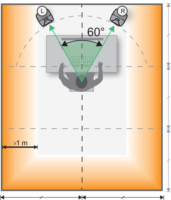

    «Det der med vinkling» er ikke annet enn ren fysikk, dvs. at den viste trekanten angir der hvor direktelyden er helt på aksen og dermed minst farget.
    Figuren jeg viste, er hentet fra Focal. Andre produsenter viser variasjoner av samme figur, som her:
    Vinkling for best lydbilde er i beste fall et sted å begynne vedr. produsentenes forslag. Det er alltid mer å hente mtp forbedring av lydbildet....
    svart-hvitt
    21.01.2015
    6.572
    4.186
    Reflektert lyd kan påvirke persepsjonen eller opplevelsen. Det man hører, er naturligvis summen av direktelyd og reflektert lyd. Direktelyden teller mest, og den kommer altså i sin reneste form på aksen.

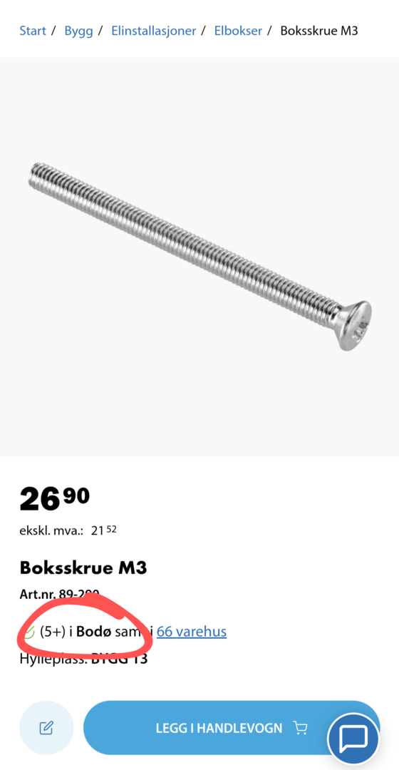

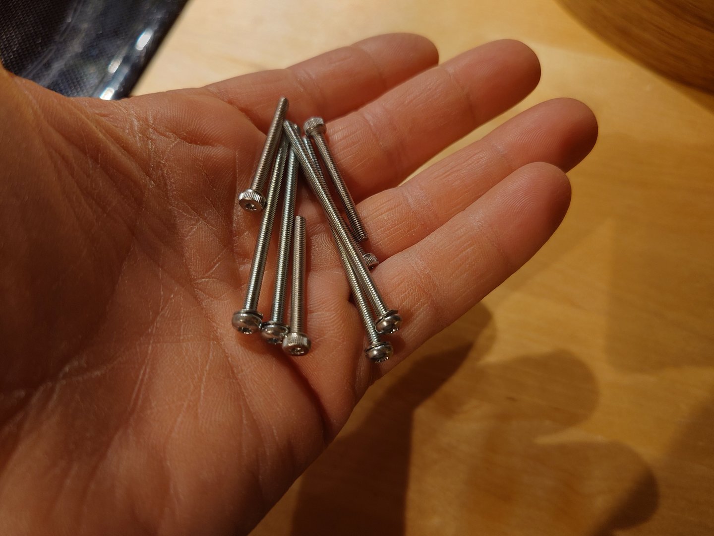

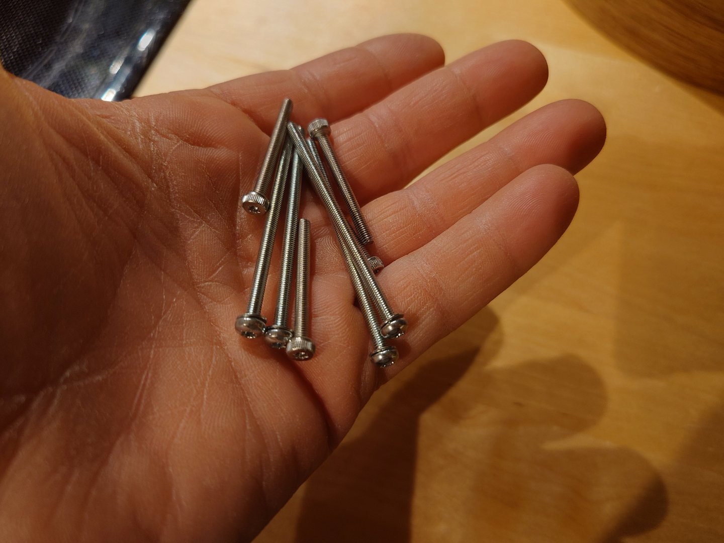

    Murphy har vært på besøk hos min lokale skruepusher. En tom hylle møtte meg da jeg skulle plukke opp M3x40.Det er ikke første gang de roter med lagerbeholdningen.
    De har heller ikke fått endret nettsiden for å reflektere beholdningen, ikke første gang det heller. Heldigvis får de nye skruer en gang i neste uke, noe som hjelper meg niks og nada. Jeg vil nødig identifisere etablissementet, kan si så mye at temaet der er bil.

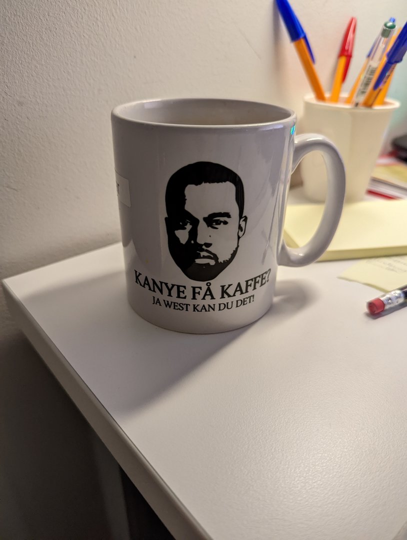

    Snart helg! Det feires med en kopp te på nattevakt.
    Innser at jeg må få meg ny kopp. Den har nå en ekkel bismak av nazisme.
    Easy fix med Googles magiske viskelær. Bare synd det ikke funker i det virkelige liv.
